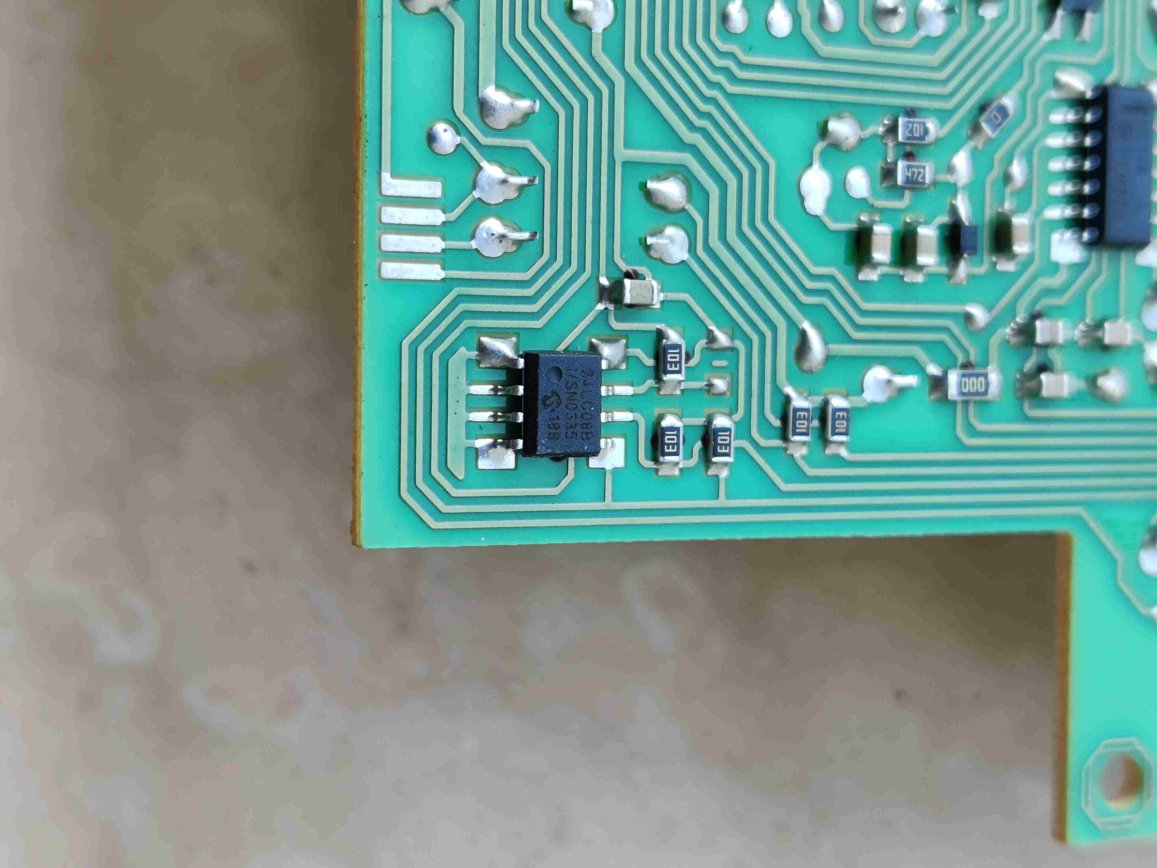

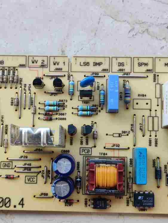

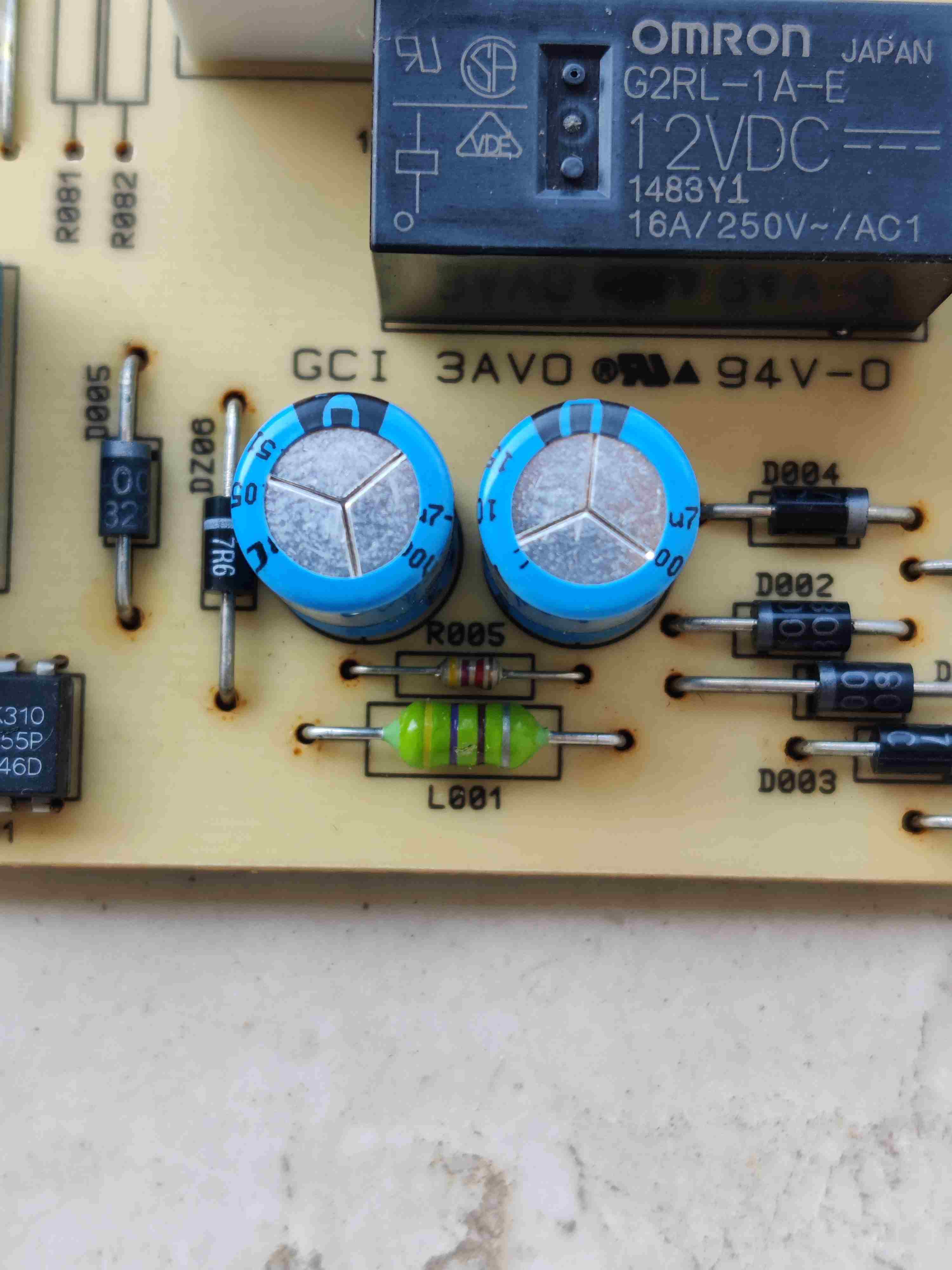

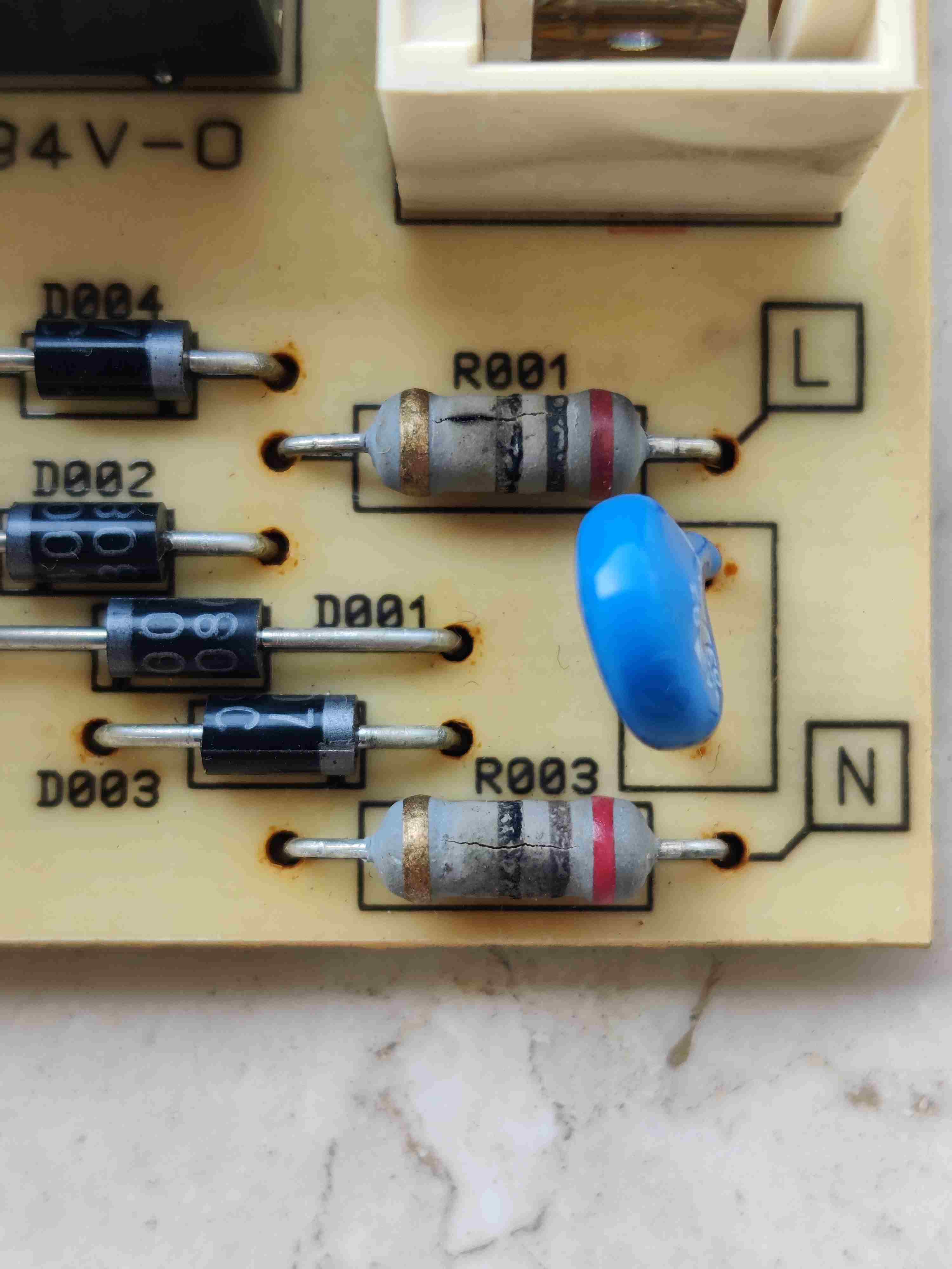

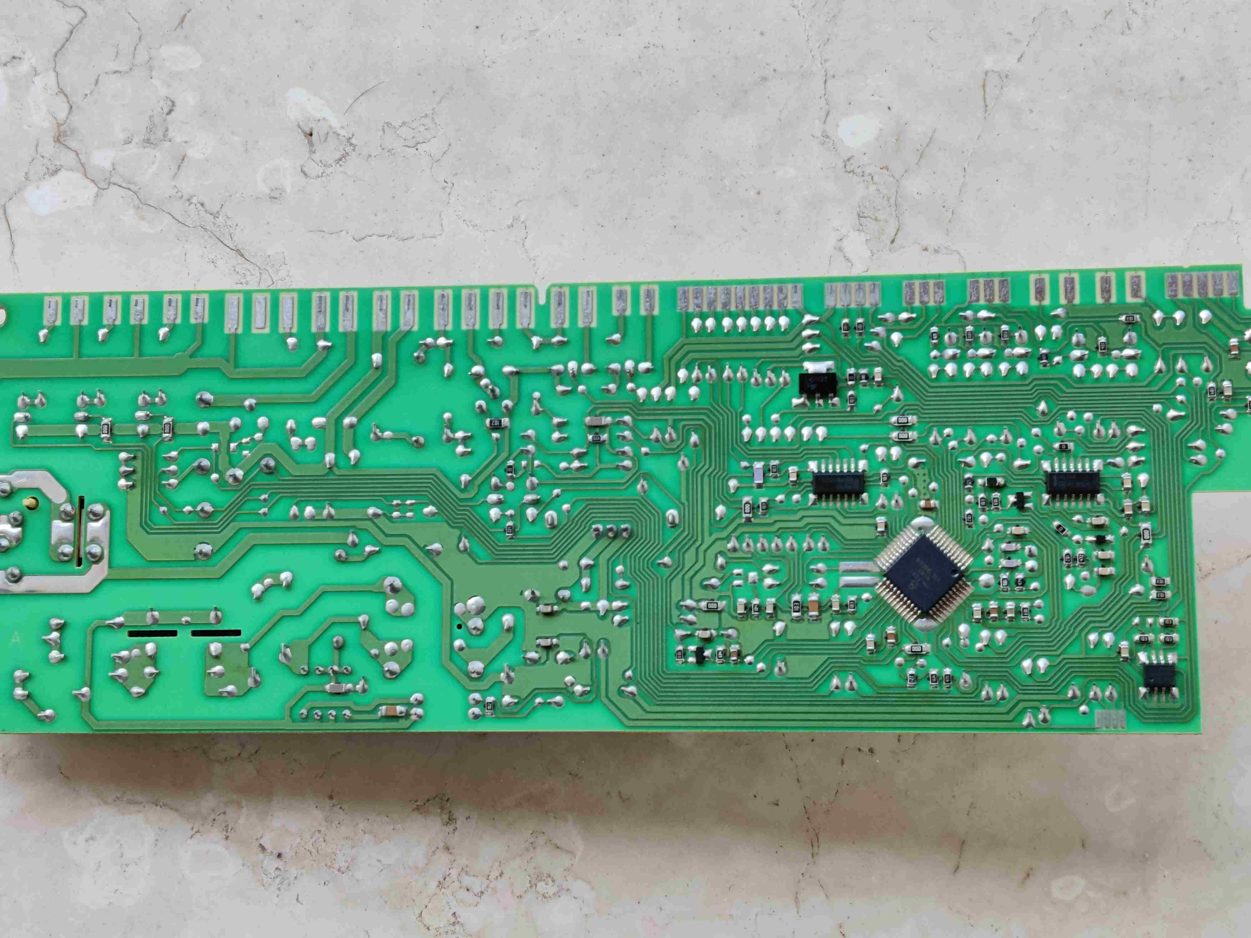

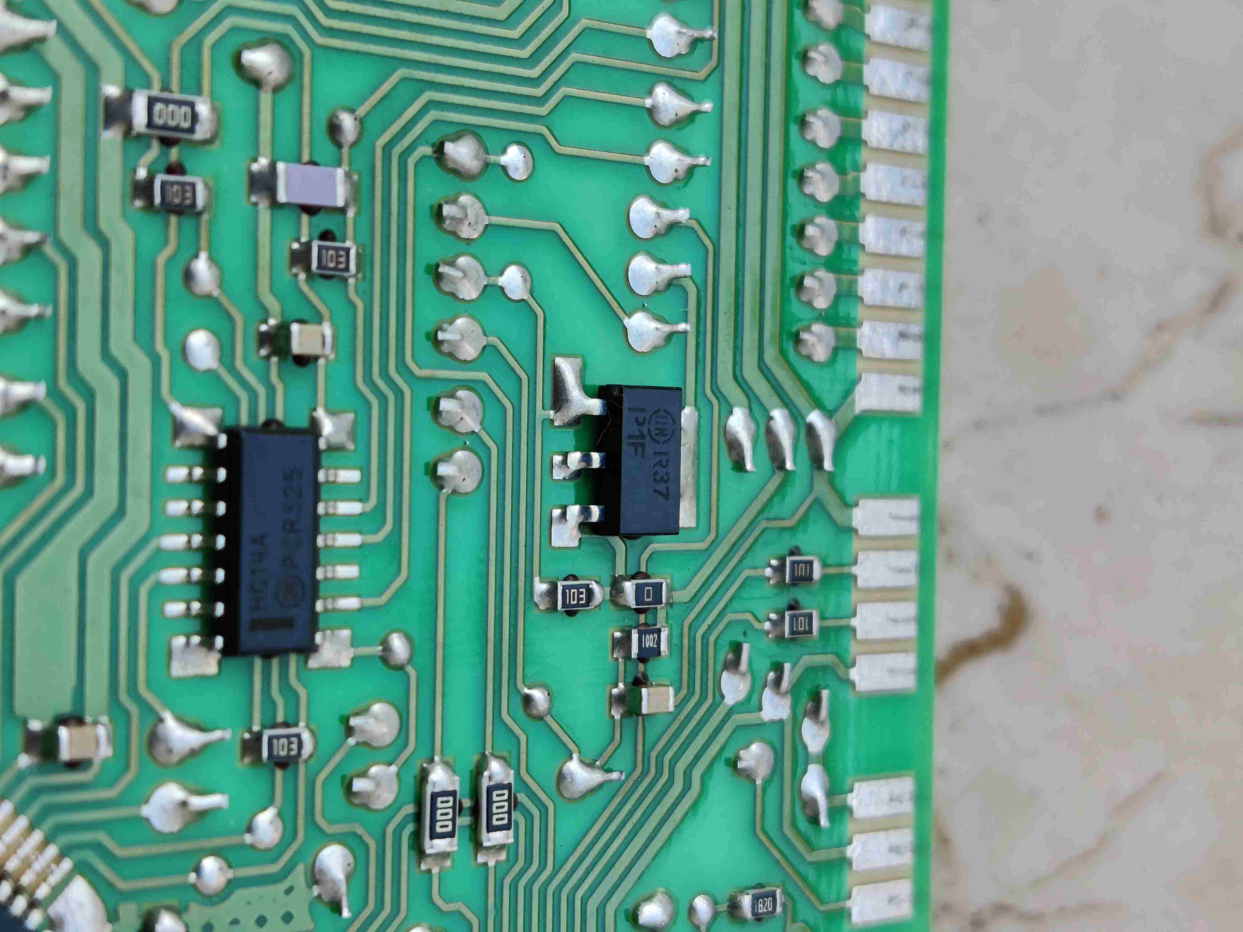

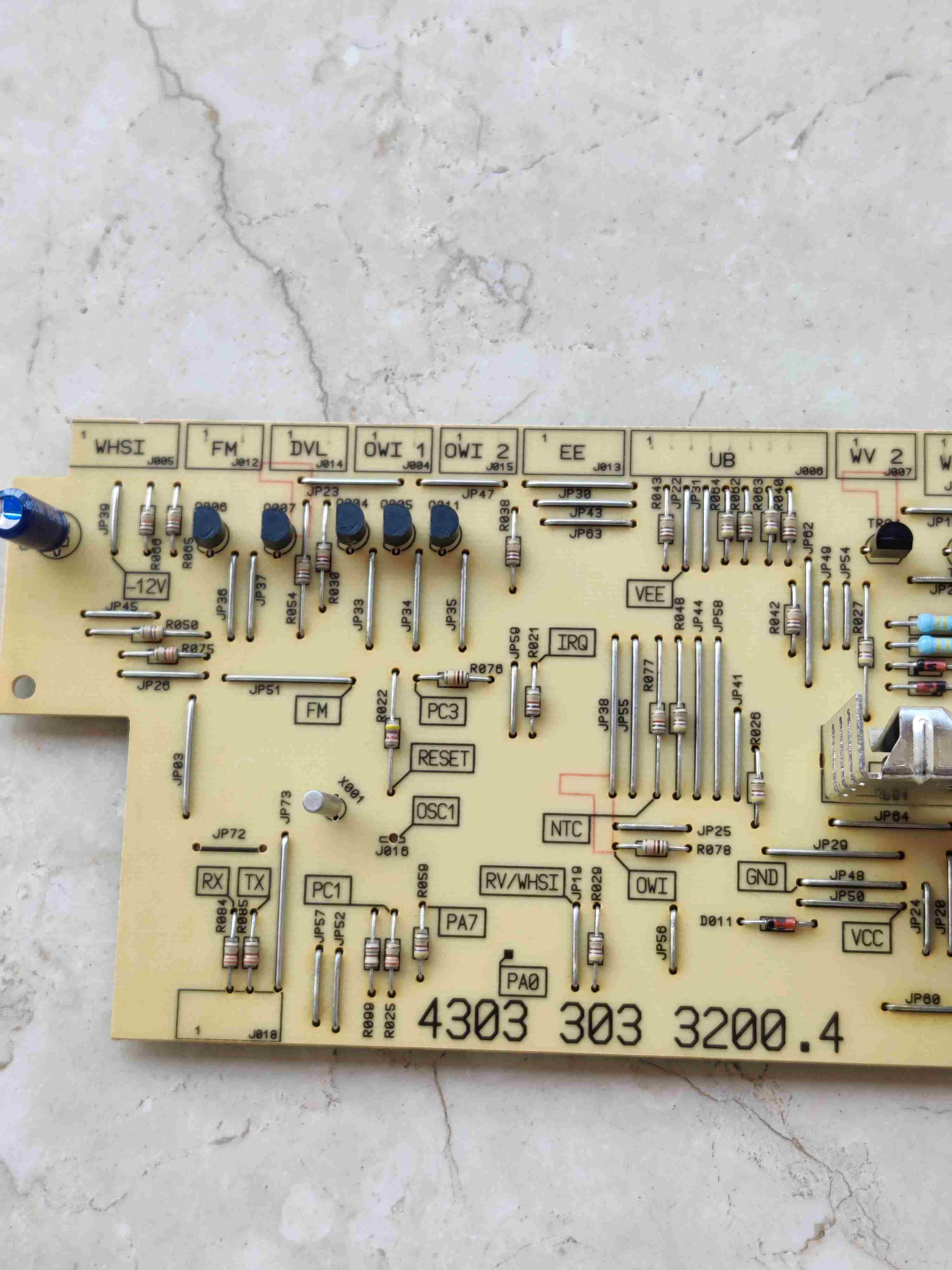

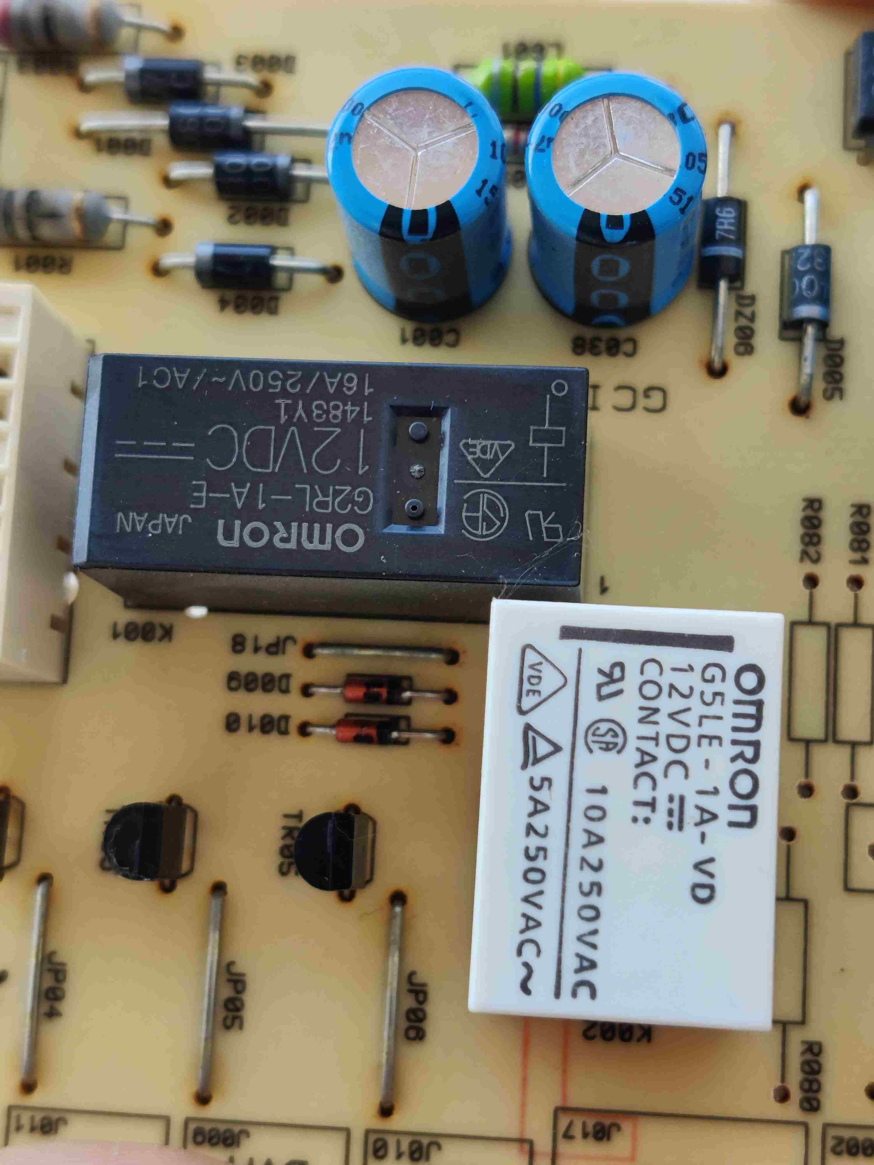

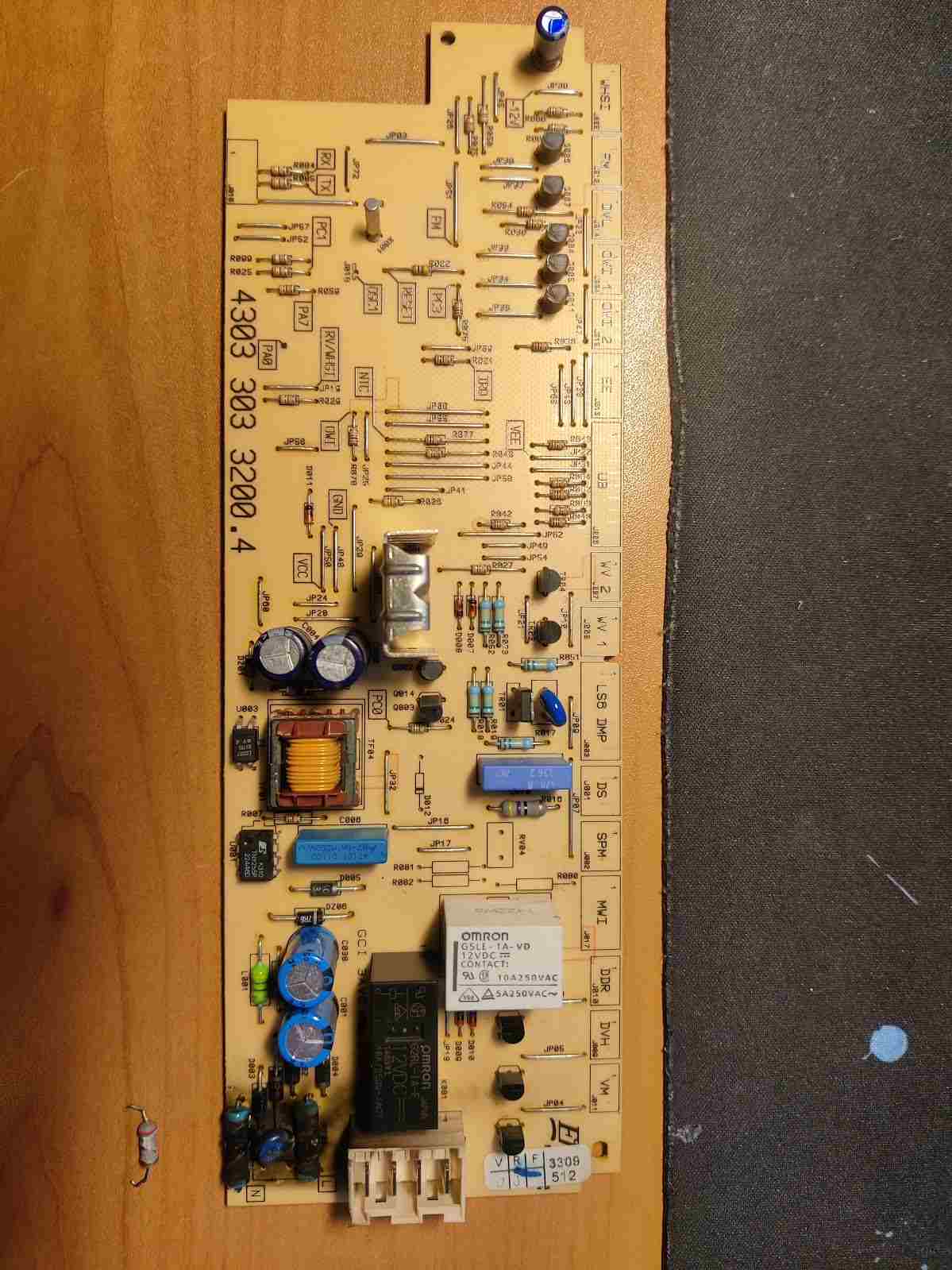

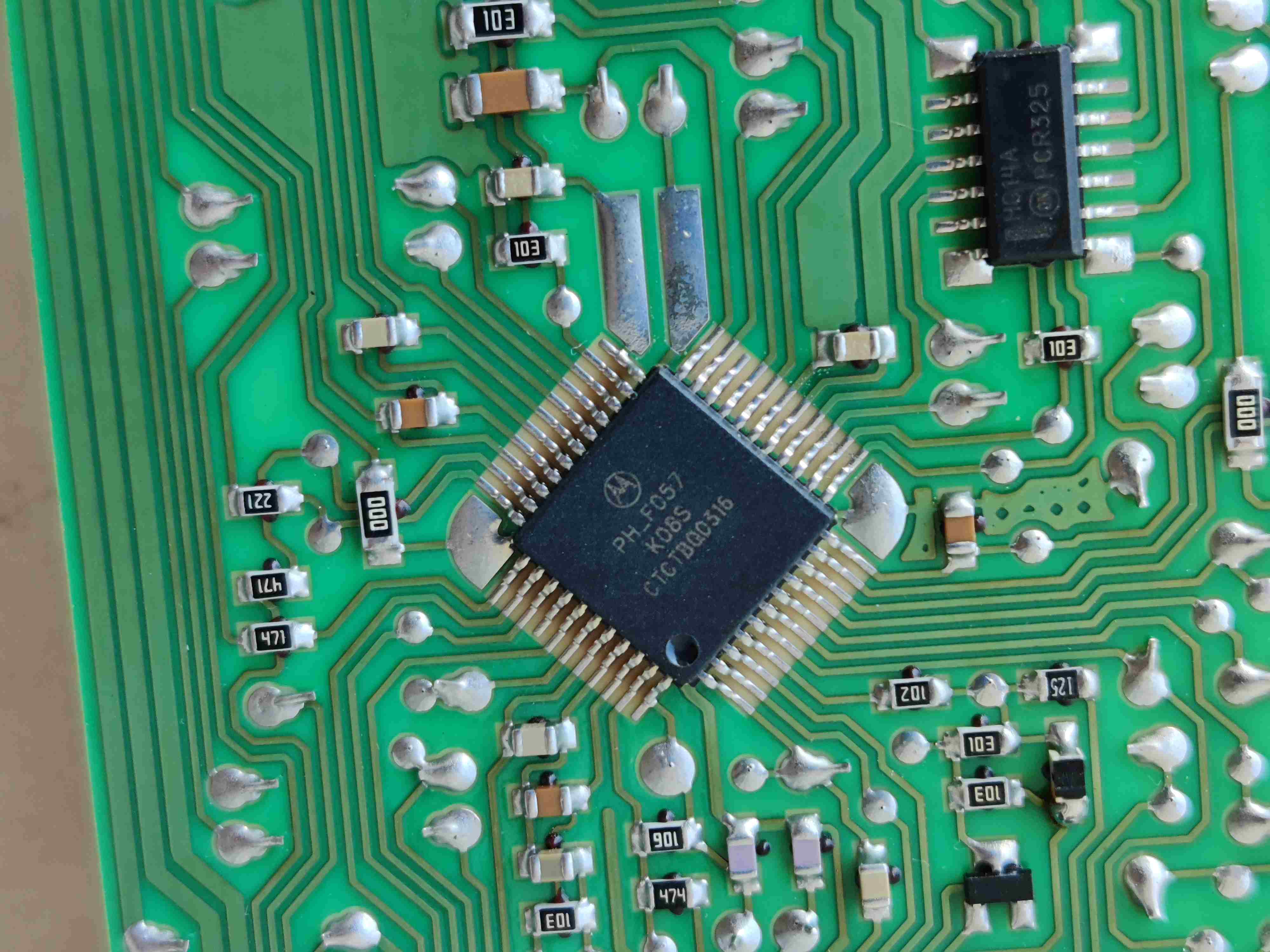

alebrescia Inserito: 8 aprile 2025 Segnala Inserito: 8 aprile 2025 Buongiorno, Chiedo nuovamente a voi esperti... Mia suocera ha la lavastoviglie ferma da un pezzo (tanto lava a mano...), non si accende! Reduce dalla riparaizione della mia (anche grazie ai consigli qua), mi ha chiesto se potevo guardare la sua. Smonto la scheda di potenza e vedo subito due resistenze bruciate proprio su fase e neutro: Decido quindi di sostituirle.... Dai colori sembrano Rosso-Nero-Nero-Oro .... che traduco in 20 Ohm..... Sostituisco le due resistenze con 2 da 20 Ohm 2W 1%. Rimonto la scheda sulla lavastoviglie, accendo e a parte delle fantastiche scintille non è successo altro 😁 Da qui il mio forte dubbio... forse erano un altro valore? Qualcuno può aiutarmi a capire? Allego altre foto della scheda (che mi sembra in ottime condizioni, bruciature nella zona delle nuove Resistenze a parte) Grazie mille per l' aiuto!
Stefano Dalmo Inserita: 8 aprile 2025 Segnala Inserita: 8 aprile 2025 Quelle sono resistenze fusibili ! non sono saltate così a caso , c’è un cortocircuito a valle . come minimo l’oscillatore tny. oppure ì diodi del ponte . Se i diodi sono buoni , il cip è andato . vanno sostituiti insieme resistenze e …
Stefano Dalmo Inserita: 8 aprile 2025 Segnala Inserita: 8 aprile 2025 Mi raccomando , resistenze a filo antifiamma
alebrescia Inserita: 9 aprile 2025 Autore Segnala Inserita: 9 aprile 2025 15 ore fa, Stefano Dalmo ha scritto: Quelle sono resistenze fusibili ! non sono saltate così a caso , c’è un cortocircuito a valle . come minimo l’oscillatore tny. oppure ì diodi del ponte . Se i diodi sono buoni , il cip è andato . vanno sostituiti insieme resistenze e … ok, il tny non si sarebbe bruciato in quel caso? Esteticamente è intonso... Grazie per la dritta sulle R... mi sa che quelle che avevo messo non sono antifiamma... Il Valore credi fosse corretto?
Stefano Dalmo Inserita: 9 aprile 2025 Segnala Inserita: 9 aprile 2025 Se il valore non fosse stato quello , non pensi che te lo avrei detto ? i componenti elettronici non è detto che si debbano guastare fuori .
alebrescia Inserita: 9 aprile 2025 Autore Segnala Inserita: 9 aprile 2025 4 ore fa, Stefano Dalmo ha scritto: Se il valore non fosse stato quello , non pensi che te lo avrei detto ? i componenti elettronici non è detto che si debbano guastare fuori . Ti ringrazio per i consigli... Non sono esperto e ci sto semplicemente provando... 😉 Se mi son permesso di chiedere conferme è perchè sto solo cercando di capire.. Mi baso sulla mia piccola esperienza precedente (in cui appunto mi si era bruciato in maniera evidente anche il tny oltre che alla resistenza). proverò a verificare il ponte e a sostituire il tny come hai suggerito (e a recuperare delle R non infiammabili... come giustamene hai suggerito) Grazie
Lockeid Inserita: 9 aprile 2025 Segnala Inserita: 9 aprile 2025 Mi associo a Stefano Dalmo ma aggiungo di verificare o sostituire direttamente anche la L001 Ciao
alebrescia Inserita: 9 aprile 2025 Autore Segnala Inserita: 9 aprile 2025 2 ore fa, Lockeid ha scritto: Mi associo a Stefano Dalmo ma aggiungo di verificare o sostituire direttamente anche la L001 Ciao Ciao @Lockeid , L001 con il tester misura 2,3 Ohm... ma dai colori (se quella è una R ) dovrebbe essere da 470 Ohm?! (Giallo-Viola-Marrone-Argento) @Stefano Dalmo Ho controllato i diodi singolarmente con il tester e la sua funzione apposita: ho sempre una caduta di tensione anche se inverto i puntali! I diodi sono morti? o sul ponte non posso testarli singolarmente? In caso fossero da sostituire, che diodi dovrei provare a mettere? riuscite ad indicarmeli cortesemente? Grazie mille.
Stefano Dalmo Inserita: 9 aprile 2025 Segnala Inserita: 9 aprile 2025 Se non li trovi in corto , lasciali stare . ma li hai staccati dal circuito magari da un lato ?
alebrescia Inserita: 9 aprile 2025 Autore Segnala Inserita: 9 aprile 2025 (modificato) 42 minuti fa, Stefano Dalmo ha scritto: Se non li trovi in corto , lasciali stare . ma li hai staccati dal circuito magari da un lato ? no... li ho testati direttamente sul circuito. Vista la domanda suppongo sia meglio rimuoverli per testarli...? Modificato: 9 aprile 2025 da alebrescia
Lockeid Inserita: 11 aprile 2025 Segnala Inserita: 11 aprile 2025 Il 9/4/2025 alle 22:54 , alebrescia ha scritto: L001 con il tester misura 2,3 Ohm... ma dai colori (se quella è una R ) dovrebbe essere da 470 Ohm?! (Giallo-Viola-Marrone-Argento) Il 9/4/2025 alle 23:47 , alebrescia ha scritto: Vista la domanda suppongo sia meglio rimuoverli per testarli...? La L001 è un induttore da 470uH in serie ai 2 condensatori da 400V. Se non hai un prova induttore va sostituito. perchè la corrente di cortocircuito lo ha attarversato in pieno. I diodi meglio testarli sollevando un piedino
Stefano Dalmo Inserita: 11 aprile 2025 Segnala Inserita: 11 aprile 2025 Il 09/04/2025 alle 23:05 , Stefano Dalmo ha scritto: Se non li trovi in corto , lasciali stare . ma li hai staccati dal circuito magari da un lato ?
