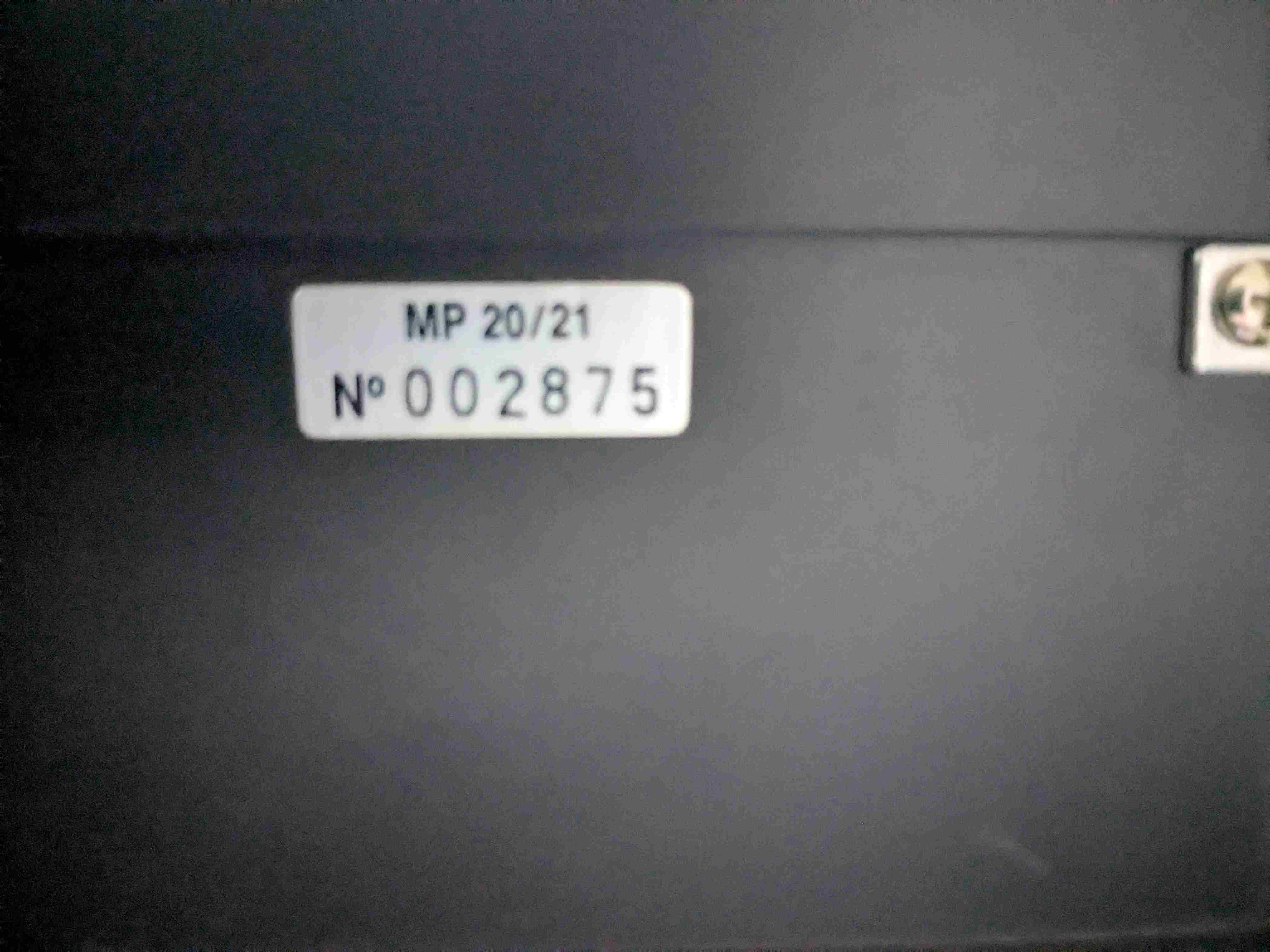

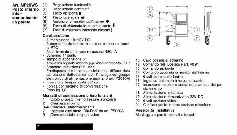

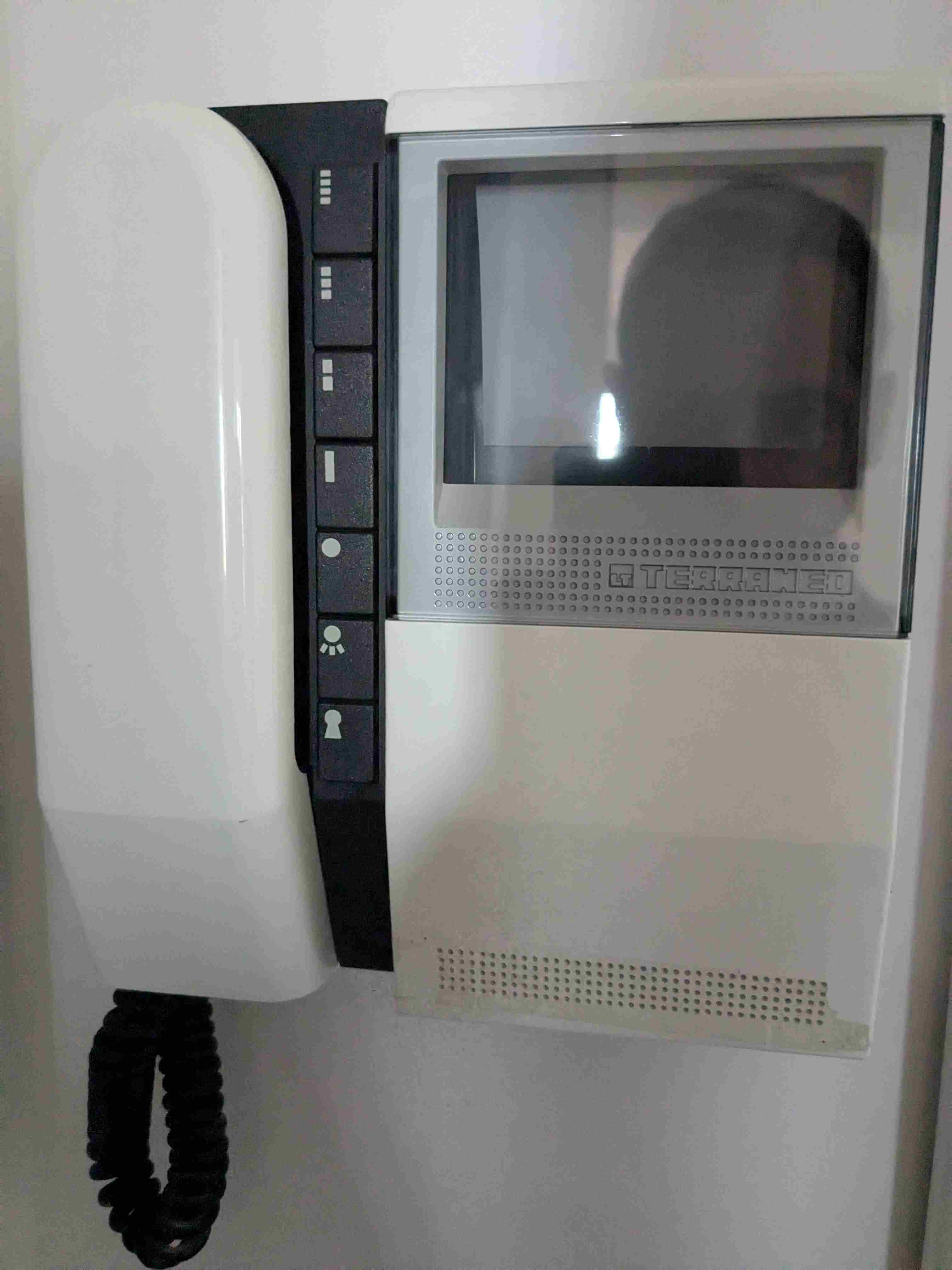

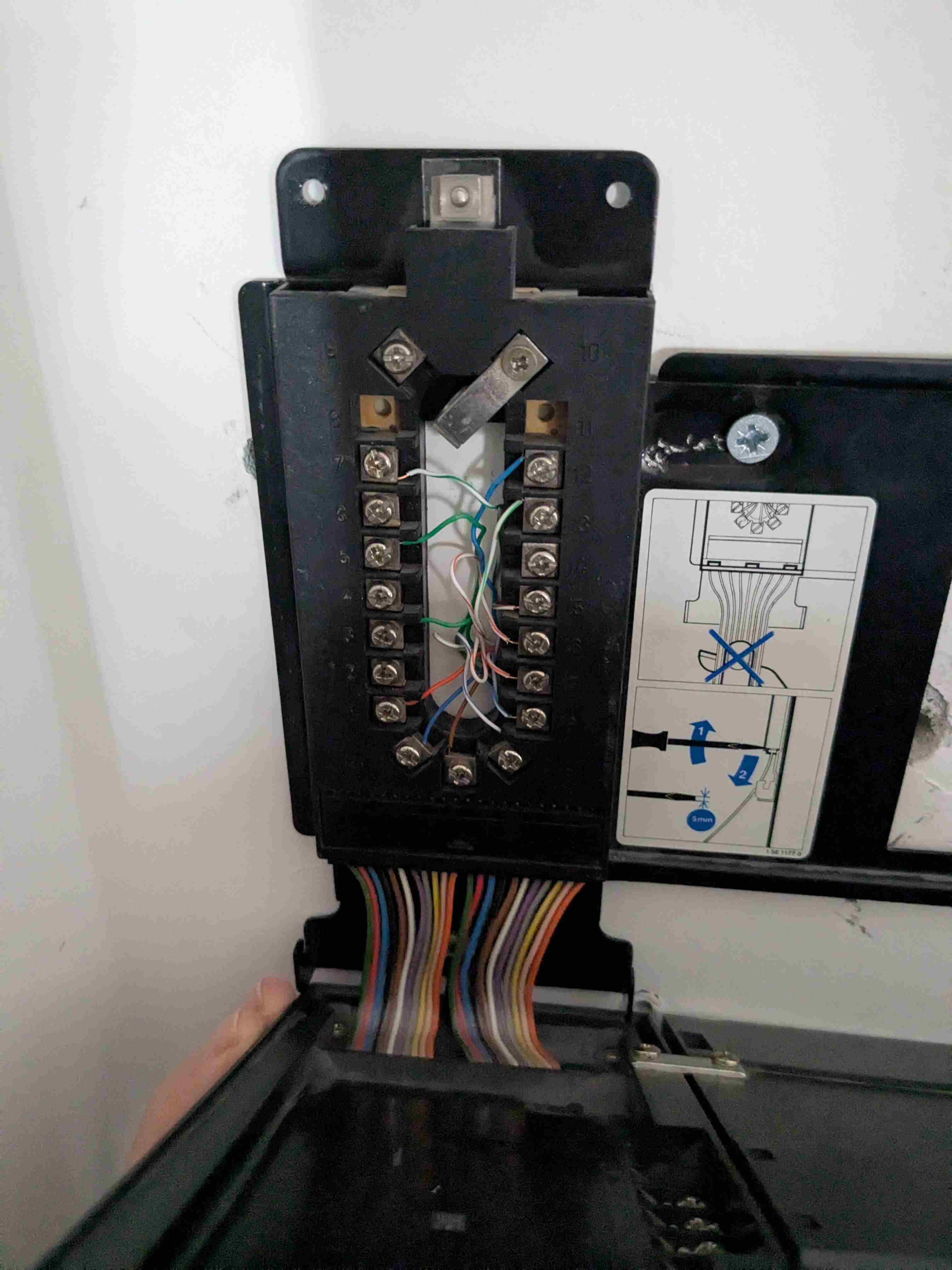

Un saluto a tutti,
purtroppo, nonostante abbia cercato in lungo e in largo, non ho trovato uno schema di collegamento del mio impianto videocitofono.
Ma sono capitato su questo forum dove ho visto esserci persone molto esperte e disponibili. Quindi provo a chiedere un aiuto.
Ho acquistato un appartamento in un condominio di 6 unità abitative dove è installato un videocitofono della LT Terraneo la cui telecamera esterna è rotta e non riparabile.
Il citofono apre con lo stesso pulsante cancello su strada e porta del condominio.
La mia unità interna riporta un etichetta con scritto MP 20/21 spero e immagino sia equivalente all'MP 20 ws.
Dopo la ristrutturazione ho chiesto di sostituire il citofono ma mi è stato sconsigliato vista la difficoltà a reperirne uno moderno compatibile
Così ho voluto provare a collegarlo ad un Ring Intercom per renderlo smart, ma la mia sembra una missione impossibile, perché non ho idea della funzione dei singoli morsetti.
Considerando anche che la parte video è scollegata non dovrebbe essere così complesso ma non so proprio da dove cominciare.PXL_20250408_060556824_MP.thumb.jpg.31516d7a1df16a0c36777f44d2140955.jpgPXL_20250408_060618945_MP.thumb.jpg.57218adc73a2f13d8cb7f755902d98ac.jpgPXL_20250408_060615047_MP.thumb.jpg.edf1567b56254123acde6234ce0a674b.jpg
Qualcuno che conosce questo impianto riesce a darmi qualche indicazione?
Allego le foto del citofono.
1 ora fa, Derrickk ha scritto:
Un saluto a tutti,
purtroppo, nonostante abbia cercato in lungo e in largo, non ho trovato uno schema di collegamento del mio impianto videocitofono.
Ma sono capitato su questo forum dove ho visto esserci persone molto esperte e disponibili. Quindi provo a chiedere un aiuto.
Ho acquistato un appartamento in un condominio di 6 unità abitative dove è installato un videocitofono della LT Terraneo la cui telecamera esterna è rotta e non riparabile.
Il citofono apre con lo stesso pulsante cancello su strada e porta del condominio.
La mia unità interna riporta un etichetta con scritto MP 20/21 spero e immagino sia equivalente all'MP 20 ws.
Dopo la ristrutturazione ho chiesto di sostituire il citofono ma mi è stato sconsigliato vista la difficoltà a reperirne uno moderno compatibile
Così ho voluto provare a collegarlo ad un Ring Intercom per renderlo smart, ma la mia sembra una missione impossibile, perché non ho idea della funzione dei singoli morsetti.
Considerando anche che la parte video è scollegata non dovrebbe essere così complesso ma non so proprio da dove cominciare.PXL_20250408_060556824_MP.thumb.jpg.31516d7a1df16a0c36777f44d2140955.jpgPXL_20250408_060618945_MP.thumb.jpg.57218adc73a2f13d8cb7f755902d98ac.jpgPXL_20250408_060615047_MP.thumb.jpg.edf1567b56254123acde6234ce0a674b.jpg
Qualcuno che conosce questo impianto riesce a darmi qualche indicazione?
Allego le foto del citofono.
Sarebbe da trovare le scheda dei collegamenti, ti basterebbe trovare i veri morsetti, microfono. Apertura porta, altoparlante ecc. Non l’ho trovato su internet, ho trovato solo questo che indica i collegamenti: https://se4b06ab923079269.jimcontent.com/download/version/1301750497/module/4958683062/name/NUOVOSFERA%20VIDEOCITOFONO.pdf
 vedi se può esserti utile, sinceramente non ne so molto
Maurizio Colombi
16 minuti fa, frog12 ha scritto:
ho trovato solo questo
Purtroppo quello non c'entra nulla, è lo schema del digitale.
Grazie delle risposte, ho contattato la Bticino e mi ha mandato questa scheda tecnica. Qualcuno che conosce Ring Intercom 2024 saprebbe suggerirmi come connetterlo senza fare danni?
