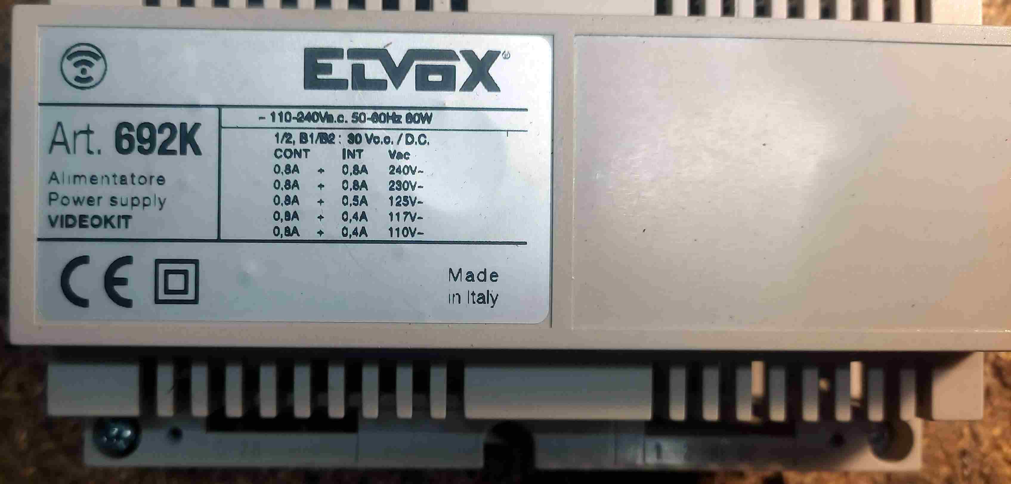

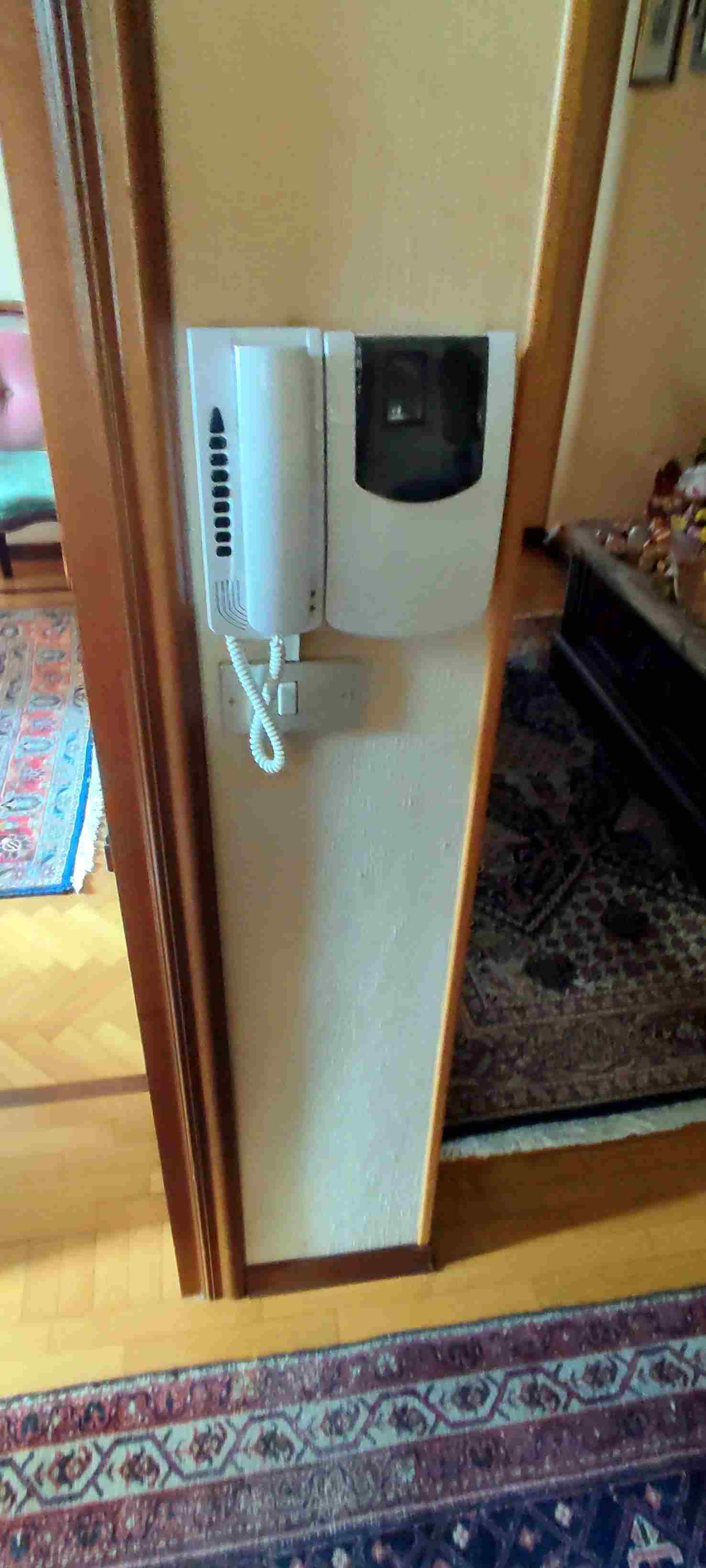

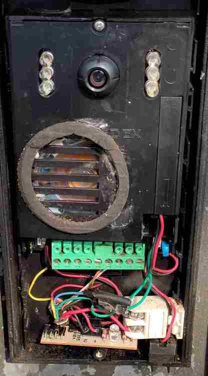

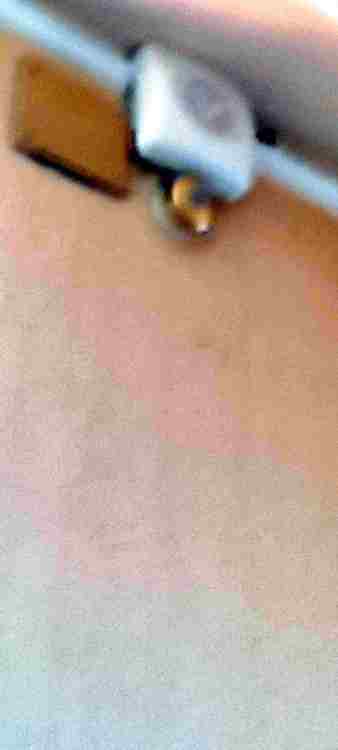

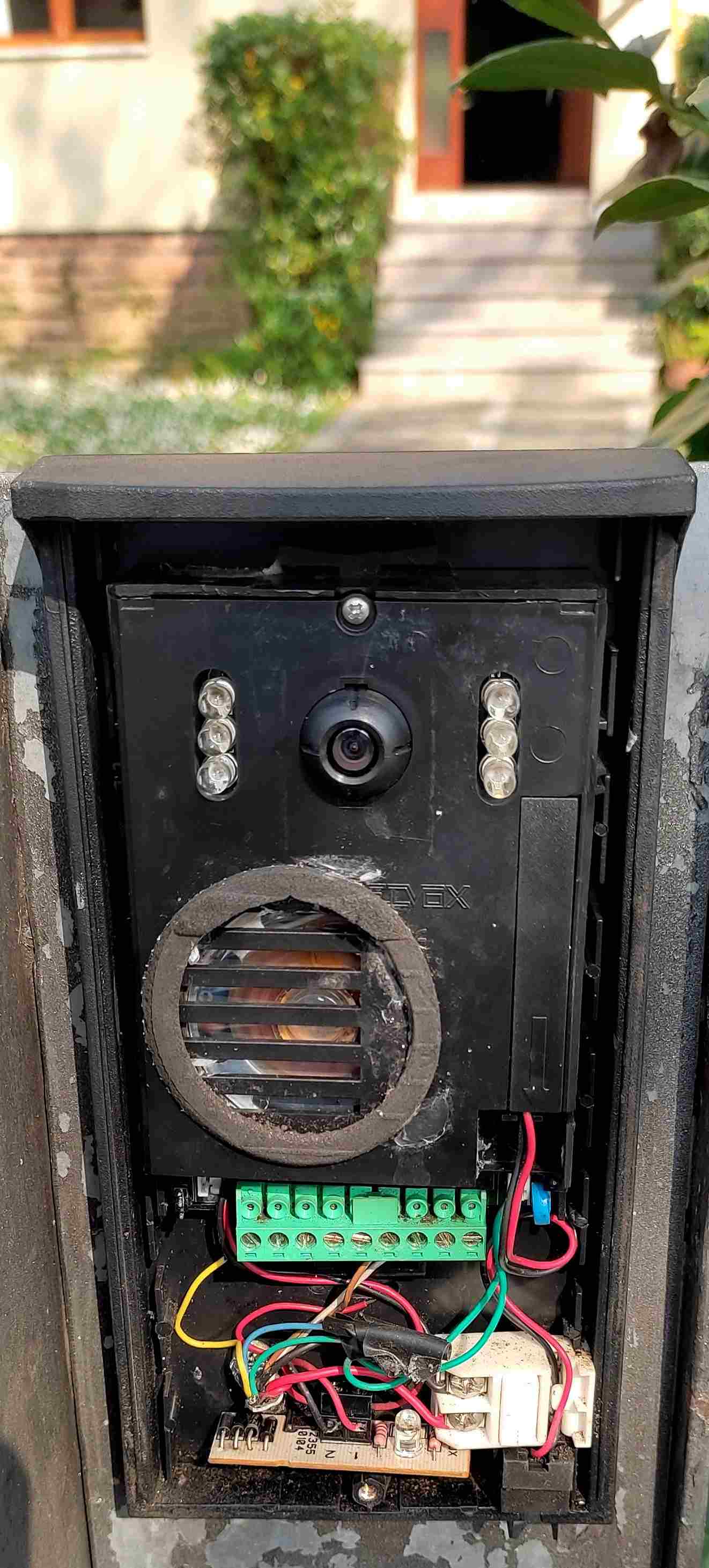

ALIMENTATORE PER VIDEOCITOFONO ELVOX SERIE PETRARCA CON TELECAMERA ESTERNA B/N
Buongiorno a tutti : questo impianto videocitofonico Elvox è composto da
MONITOR B/N + CORNETTA = ART.6009+62I8+6145
penso sia a colori  questo = ART.6029/C+62I8+6145= penso sia a colori
ALIMENTATORE = ART.6922 A 2 FILI
VIDEOCAMERA  = ART.68TU- penso che quella a colori sia ART.68TC
TARGA VIDEO 1 TASTO = SERIE 1200, 8000, 8100.
Il problema sussiste che non funziona piu' niente e chiedevo a Voi se
qualcuno avrebbe qualche foto della scheda dell'alimentatore, oppure
videocitofono e telecamera purchè funzionante.
Grazie sin d'ora a coloro che mi aiuteranno.
Caliman Loris TV CELL= 347/2637622 email= caliman.loris@alice.it
Immagine 2025-04-04 114205.jpg
Modificato: da Lorid
caricato foto doppie
Ciao Lorid,
11 ore fa, Lorid ha scritto:
questo impianto videocitofonico Elvox è composto da
MONITOR B/N + CORNETTA = ART.6009+62I8+6145............
Il problema sussiste che non funziona piu' niente e chiedevo ...........
Prima di tutto hai testato se escono i 28VCC dai morsetti B1-B2 e 1-2 dell'alimentatore 6922? Il led è acceso?
Se esce tensione dall'alimentatore, arrivano i 285VCC sui morsetti B1-B2 del posto esterno e del videocitofono interno?
Hai provato a togliere tensione per un paio di minuiti all'alimentatore e poi rialimentare tutto?  Se no, prova
I cavi sono tutti integri?
Salve : certammente ma non esce nulla dall'alimentatore che provato ieri  e il modello
e' un ELVOX Art. 692 K però non ne fanno piu' e bisogna cambiare tutto con 700 €.
Il modello citato prima era ART.6922 come da schema di installazione e invece era montato questo.
Modificato: da Lorid
descrizione degli art. alimentatori errata
11 ore fa, Lorid ha scritto:
non esce nulla dall'alimentatore che provato ieri  e il modello
e' un ELVOX Art. 692 K però non ne fanno piu'..........
Se non esce nessuna tensione c'è poco da fare.
Il 692K veniva usato per i kit mono / bifamiliare del vecchio sistema 2Fili (ora c'è il "2 Fili Plus") al posto del 6922, ma non cambia nulla.
Quindi, se vuoi provare ad aprire il tuo alimentatore e vedere di capire se si riesce a riparare, (casomai una volta aperto posta un paio di foto fronte e retro) oppure trovi magari un 692K o 6922 usati su internet, oppure provi con un nuovo 40110, ma non ti assicuro nulla, anche perché poi non sai se il danno si limita al solo alimentatore, oppure si estende anche al posto esterno e/o interno.
12 ore fa, Lorid ha scritto:
..........e bisogna cambiare tutto con 700 €.
Ma anche no, dai, il nuovo kit con il semplice videocitofono a cornetta è il 7549/M che costa 688,55 € da scontare (a discrezione del venditore) e poi da aggiungere l'IVA e che in rete trovi a circa 450 € "finiti" ed in cui non devi nemmeno cambiare la scatola del posto esterno
Oppure il kit con il vivavoce 7558/E che costa 590 € di listino con le medesime condizioni sopra descritte.
Oppure ancora, "elimini" tutto l'impianto Elvox e acquisti un kit da grande distribuzione o di un'altra marca, ma attenzione perché mi sembra di vedere che hai una suoneria supplementare che non funzionerà con prodotti diversi da VIMAR, casomai aprila e facci vedere di che articolo si tratta.
Quindi, vedi tu cosa fare, il portafoglio è il tuo ☺️
  • 2 months later...
Salve chiedo cosa può essere che dalla targa esterna con telecamera Elvox 68 TU b/n da dentro verso furi si sente. Mentre da fuori verso dentro si sente debolissimo. Ho provato a cambiare diversi tipi di microfoni ma anche regolandoli picche! Potrebbe essere la cornetta ? Qualcuno sa darmi qualche indicazione ringraziondolo anticipatamente? Loris
Ciao e bentornato Lorid,
51 minuti fa, Lorid ha scritto:
.......Mentre da fuori verso dentro si sente debolissimo. ........Potrebbe essere la cornetta ?
Potrebbe anche essere, oppure il circuito interno del citofono, ma...........
........Ma dal 10 aprile non ti sei fatto più sentire, non sappiamo come e se hai risolto l'altro problema e adesso te ne esci con questa, per lo meno chiarisci la situazione, o no?!
