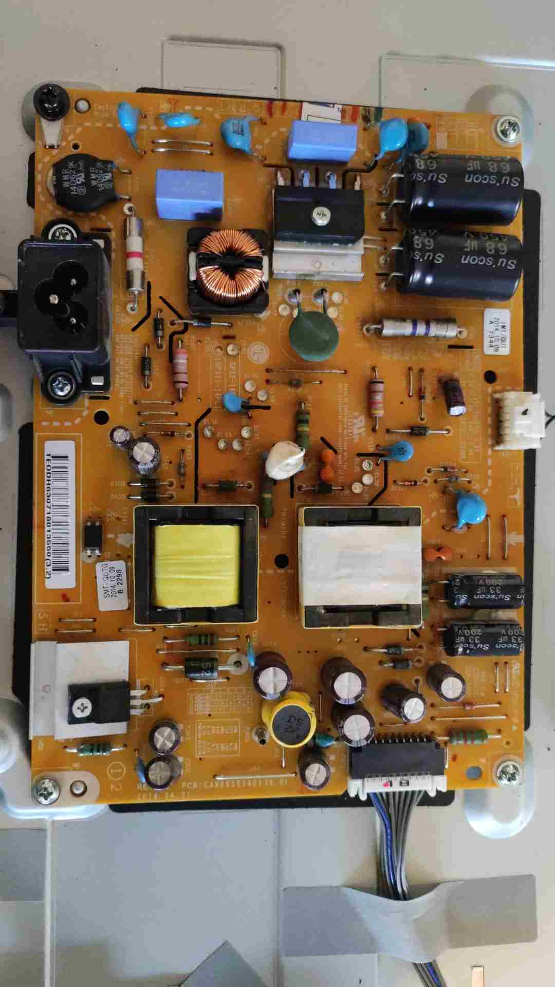

ciro1966 Inserito: 9 aprile 2025 Segnala Inserito: 9 aprile 2025 Buongiorno, il mio TV LG in oggetto non si accende più nemmeno la spaia rossa. Ho comprato una scheda alimentazione usata pensando fosse quella incriminata ma purtroppo non si accende ugualmente. Ho misurato le tensioni in uscita dalla scheda alimentazione e sembra mancare la tensione 12v. Qualcuno sa aiutarmi a diagnosticare il vero problema? Potrebbe essere la scheda logica che non da l'input necessario per l'accensione della TV ? Grazie a chi potrà aiutarmi.
Riccardo Ottaviucci Inserita: 9 aprile 2025 Segnala Inserita: 9 aprile 2025 sei completamente fuori sezione,per questa volta la sposto 24 minuti fa, ciro1966 ha scritto: Potrebbe essere la scheda logica che non da l'input necessario per l'accensione della TV certo,potevi chiedere prima informazioni e non avresti speso soldi inutilmente
ciro1966 Inserita: 9 aprile 2025 Autore Segnala Inserita: 9 aprile 2025 (modificato) quindi devo sostituire la scheda logica? questo è il modello eax65361505 Modificato: 9 aprile 2025 da ciro1966
Riccardo Ottaviucci Inserita: 9 aprile 2025 Segnala Inserita: 9 aprile 2025 se è presente la tensione di Stby credo che la main sia guasta
ciro1966 Inserita: 9 aprile 2025 Autore Segnala Inserita: 9 aprile 2025 si la tensione di 3.5 volt è presente
Riccardo Ottaviucci Inserita: 10 aprile 2025 Segnala Inserita: 10 aprile 2025 verifica gli integrati stabilizzatori sulla main e poi decidi di comprarla
ciro1966 Inserita: 11 aprile 2025 Autore Segnala Inserita: 11 aprile 2025 ciao Riccardo, ho comprato una scheda main a 10€, appena arriva la provo e ti faccio sapere, grazie!
