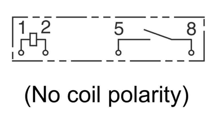

michele.bartolettistella Inserito: 9 aprile 2025 Segnala Inserito: 9 aprile 2025 (modificato) Non riesco a decifrare questo relè: Mi lascia perplesso che abbia solo 4 pin... Cioè, due sono di contatto, due sono di bobina... non dovrebbe esserci anche qualcosa che faccia da trigger? Oppure il circuito si chiude automaticamente nel momento in cui do corrente alla bobina, e si riapre quando tolgo corrente? Grazie. Modificato: 9 aprile 2025 da michele.bartolettistella
Livio Orsini Inserita: 9 aprile 2025 Segnala Inserita: 9 aprile 2025 9 minuti fa, michele.bartolettistella ha scritto: Oppure il circuito si chiude automaticamente nel momento in cui do corrente alla bobina, e si riapre quando tolgo corrente? Tutti i relè elettromeccanici, normali, funzionano proprio in questo modo.😃 Poi ci sono relè particolari come i passo-passo o bistabili, gli impulsivi, i ritardati, etc.
drn5 Inserita: 9 aprile 2025 Segnala Inserita: 9 aprile 2025 Quello che tu chiami trigger è il segnale che dai alla bobina ad uno dei suoi due capi. L'altro si pressuppone normalmente collegato allo 0 V. Poi visto che è "no coil polarity" immagino sia da usarsi una tensione alternata, ma anche no.
Livio Orsini Inserita: 9 aprile 2025 Segnala Inserita: 9 aprile 2025 13 minuti fa, drn5 ha scritto: Poi visto che è "no coil polarity" immagino sia da usarsi una tensione alternata, ma anche no. No sembra un relè in continua normalissimo, quindi con bobina non polarizzata.
mc1988 Inserita: 9 aprile 2025 Segnala Inserita: 9 aprile 2025 1 ora fa, michele.bartolettistella ha scritto: Oppure il circuito si chiude automaticamente nel momento in cui do corrente alla bobina, e si riapre quando tolgo corrente? Relè con contatto N.O.: con bobina a riposo (no tensione fra 1 e 2) il contatto 5-8 resta aperto, con bobina alimentata (tensione di eccitazione fra 1 e 2) il contatto 5-8 si chiude. Niente trigger, nessun altro "ammennicolo"... Ciao mc1988
michele.bartolettistella Inserita: 9 aprile 2025 Autore Segnala Inserita: 9 aprile 2025 Più facile del previsto! Grazie e perdonate l'ignoranza! 🙂
