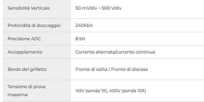

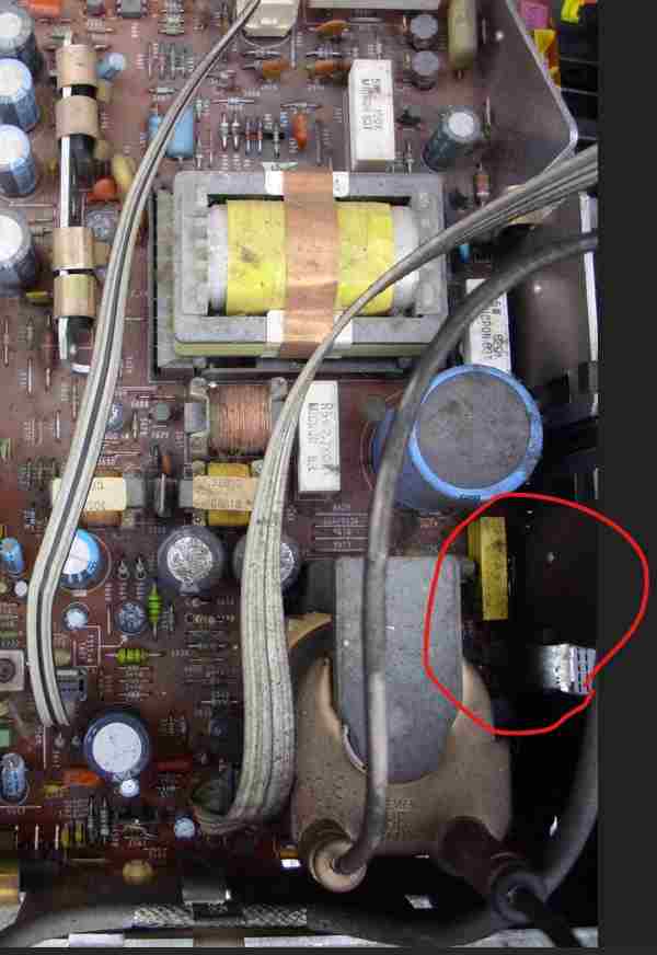

frapenas Inserita: 18 novembre 2025 Autore Segnala Inserita: 18 novembre 2025 (modificato) 5 ore fa, frapenas ha scritto: Eh infatti ho poche speranze. Sempre oggi monterò EAT nuovo. Allora, sostituito l'EAT è ripartita... ma Innanzitutto ha iniziato a scaricare pesantemente dall'EAT nella zona verso il finale H: allego foto della zona. Ovviamente spengo immediatamente e per cautela rismonto l'EAT, pulisco tutto bene e rimonto. Stessa cosa, scarica, sempre lì... boh... Provo e riprovo ora parte e semnra non scaricare più. Ho l'audio, la logica risponde correttamente, ma schermo nero. Però spegnedola appare il classico tondo RGB Philips: mi insospettisco e scopro che in realtà se spengo le luci vedo una flebile riga orizzontale, quindi il verticale non va più. Non capisco, come non capisco e mi hanno preoccupato quelle scariche. Che si fa? 🤔 Modificato: 18 novembre 2025 da frapenas
Riccardo Ottaviucci Inserita: 18 novembre 2025 Segnala Inserita: 18 novembre 2025 che si fa? Devi trovare un eat sicuramente efficiente,che non scarica e che non danneggi il verticale come ha già fatto
frapenas Inserita: 18 novembre 2025 Autore Segnala Inserita: 18 novembre 2025 3 minuti fa, Riccardo Ottaviucci ha scritto: che si fa? Devi trovare un eat sicuramente efficiente,che non scarica e che non danneggi il verticale come ha già fatto Azz è nuovo... Intanto ordino direttamente un TDA3654Q subito e diamo per certo che sia morto lui o posso controllare altro? La riga bianca non dovrebbe essere molto luminosa?
Riccardo Ottaviucci Inserita: 18 novembre 2025 Segnala Inserita: 18 novembre 2025 1 ora fa, frapenas ha scritto: La riga bianca non dovrebbe essere molto luminosa? non è detto,dipende dalla circuiteria utilizzata.Prima di cambiar il trafo,e se non scarica più,visualizza la forma d'onda sul collettore del finale orizzontale,non vorrei che l'eat fosse in eccesso per colpa del pilotaggio.
frapenas Inserita: 18 novembre 2025 Autore Segnala Inserita: 18 novembre 2025 (modificato) 20 minuti fa, Riccardo Ottaviucci ha scritto: non è detto,dipende dalla circuiteria utilizzata.Prima di cambiar il trafo,e se non scarica più,visualizza la forma d'onda sul collettore del finale orizzontale,non vorrei che l'eat fosse in eccesso per colpa del pilotaggio. Ok, vado tranquillo con l'oscilloscopio o devo prendere qualche precauzione particolare per non sfasciarlo? 😅 Sugli ingressi del mio oscilloscopio c'è scritto così... La forma d'onda da schema per il collettore del finale orizzontale dovrebbe essere quella che vi incollo nell'immagine. Modificato: 18 novembre 2025 da frapenas
Riccardo Ottaviucci Inserita: 18 novembre 2025 Segnala Inserita: 18 novembre 2025 53 minuti fa, frapenas ha scritto: o devo prendere qualche precauzione particolare per non sfasciarlo? devi usare un puntale con attenuazione 1:10
Riccardo Ottaviucci Inserita: 18 novembre 2025 Segnala Inserita: 18 novembre 2025 quant'è la max tensione/div senza attenuatore?
frapenas Inserita: 18 novembre 2025 Autore Segnala Inserita: 18 novembre 2025 31 minuti fa, Riccardo Ottaviucci ha scritto: devi usare un puntale con attenuazione 1:10 La sonda 10x intendi? Quella ce l'ho. 28 minuti fa, Riccardo Ottaviucci ha scritto: quant'è la max tensione/div senza attenuatore? le specifiche dal sito del produttore indicano questo
Riccardo Ottaviucci Inserita: 18 novembre 2025 Segnala Inserita: 18 novembre 2025 500V/div ? Allora non ti serve nulla forse però sono intesi con la sonda 1:10? Boh
frapenas Inserita: 18 novembre 2025 Autore Segnala Inserita: 18 novembre 2025 (modificato) 3 minuti fa, Riccardo Ottaviucci ha scritto: 500V/div ? Allora non ti serve nulla Non ho capito... Se interpreto bene non posso dargli in pasto più di 400V in ingresso usando la 10x... quindi non me ne faccio nulla a questo scopo...? E' un FNIRSI 1014D Modificato: 18 novembre 2025 da frapenas
Riccardo Ottaviucci Inserita: 18 novembre 2025 Segnala Inserita: 18 novembre 2025 ho letto le caratteristiche tradotte in un italiano stentato sul sito che li vende. In effetti sembra ci siano contraddizioni per le tensioni max da misurare,sull'orizzontale si arriva di solito a 1200Vpp (io li misuro con la sonda 1:10 ovviamente),va be' che sono impulsive ma sempre 1200V sono. Preferisco gli oscilloscopi analogici di gran lunga
frapenas Inserita: 18 novembre 2025 Autore Segnala Inserita: 18 novembre 2025 3 minuti fa, Riccardo Ottaviucci ha scritto: ho letto le caratteristiche tradotte in un italiano stentato sul sito che li vende. In effetti sembra ci siano contraddizioni per le tensioni max da misurare,sull'orizzontale si arriva di solito a 1200Vpp (io li misuro con la sonda 1:10 ovviamente),va be' che sono impulsive ma sempre 1200V sono. Preferisco gli oscilloscopi analogici di gran lunga Allora ragionandoci sopra sull'apparecchio dice max 400V. Il che mi porta a dire che usando la 10x potrebbe arrivare a max 4000V. Poi dice anche sul manuale che accetta max 400V in modalità 1x, quindi direi che la misura si può fare, no?
ALLUMY Inserita: 18 novembre 2025 Segnala Inserita: 18 novembre 2025 (modificato) Come controprova, ti basta misurare una tensione di riferimento abbastanza alta con sonda 10x e la più alta selezione V/div. Fai le dovute proporzioni e sai più o meno a quanto può arrivare. Controlla anche la max tensione sopportata dalle sonde, sai mai... Ma una curiosità: perché hai messo gli adattatori BNC>RCA agli ingressi dell' oscilloscopio? Modificato: 18 novembre 2025 da ALLUMY
Riccardo Ottaviucci Inserita: 18 novembre 2025 Segnala Inserita: 18 novembre 2025 (modificato) 25 minuti fa, frapenas ha scritto: Poi dice anche sul manuale che accetta max 400V in modalità 1x, quindi direi che la misura si può fare, no? credo di si,ma un po' di chiarezza sulle caratteristiche di questi strumenti dagli occhi a mandorla ,no? Modificato: 18 novembre 2025 da Riccardo Ottaviucci
frapenas Inserita: 18 novembre 2025 Autore Segnala Inserita: 18 novembre 2025 18 minuti fa, ALLUMY ha scritto: Ma una curiosità: perché hai messo gli adattatori BNC>RCA agli ingressi dell' oscilloscopio? Perché l'ultima volta che l'ho usato ho tarato l'azimuth di una piastra di registrazione e sono uscito dagli RCA del deck e mi sono infilato lì.
frapenas Inserita: 19 novembre 2025 Autore Segnala Inserita: 19 novembre 2025 (modificato) Niente, impostando sull'scilloscopio la sonda 10x la divisione massima che mi lascia impostare sono 50v/div, quindi è realmente un massimo di 400V. Impostando la sonda 1x, la divisione massima impostabile è 5V/div. Quindi non mi è possibile fare la misura Riccardo 🤷 Modificato: 19 novembre 2025 da frapenas
ALLUMY Inserita: 19 novembre 2025 Segnala Inserita: 19 novembre 2025 (modificato) Puoi sempre costruirti un'attenuatore resistivo, per trasformare la tua sonda da 10X a 100X. Ovviamente le misure sull'oscio saranno da intendersi con uno zero in più. Meglio sarebbe procurarsi una sonda 100X. Modificato: 19 novembre 2025 da ALLUMY
Riccardo Ottaviucci Inserita: 19 novembre 2025 Segnala Inserita: 19 novembre 2025 perchè compri i giocattoli?
frapenas Inserita: 19 novembre 2025 Autore Segnala Inserita: 19 novembre 2025 9 minuti fa, Riccardo Ottaviucci ha scritto: perchè compri i giocattoli? Perché alla fine sono un semplice hobbista, non è un mestiere e di conseguenza non ci avevo potuto investire più di tanto 12 minuti fa, ALLUMY ha scritto: Puoi sempre costruirti un'attenuatore resistivo, per trasformare la tua sonda da 10X a 100X. Ovviamente le misure sull'oscio saranno da intendersi con uno zero in più. Meglio sarebbe procurarsi una sonda 100X. Lui in se è per se supporta anche la 100x
ALLUMY Inserita: 19 novembre 2025 Segnala Inserita: 19 novembre 2025 11 minuti fa, frapenas ha scritto: Lui in se è per se supporta anche la 100x Sì ma se la sonda non lo è, gli arrivano comunque tensioni oltre il limite. Il fatto che supporta la 100x non è altro che un semplice ricalcolo delle misure su display.
frapenas Inserita: 21 novembre 2025 Autore Segnala Inserita: 21 novembre 2025 Il 18/11/2025 alle 18:11 , frapenas ha scritto: Azz è nuovo... Intanto ordino direttamente un TDA3654Q subito e diamo per certo che sia morto lui o posso controllare altro? La riga bianca non dovrebbe essere molto luminosa? cambiato il TDA3654Q ma nulla, i +26V gli arrivano… sempre linea orizzontale bianca.
Riccardo Ottaviucci Inserita: 21 novembre 2025 Segnala Inserita: 21 novembre 2025 allora qualche diodo è andato in corto
ALLUMY Inserita: 21 novembre 2025 Segnala Inserita: 21 novembre 2025 Ma il giogo... gioga?? 😁 Gli avvolgimenti sono tutti ok? L'integrato genera lui la rampa o la amplifica e basta? (sempre curioso sono... 🙄)
Riccardo Ottaviucci Inserita: 21 novembre 2025 Segnala Inserita: 21 novembre 2025 a meno di filo staccato del giogo,ma le scariche eat non possono esserne la causa, come pure l'interruzione degli avvolgimenti la vedo molto improbabile,ci deve essere una causa diversa
frapenas Inserita: 21 novembre 2025 Autore Segnala Inserita: 21 novembre 2025 20 minuti fa, Riccardo Ottaviucci ha scritto: a meno di filo staccato del giogo,ma le scariche eat non possono esserne la causa, come pure l'interruzione degli avvolgimenti la vedo molto improbabile,ci deve essere una causa diversa Aspettate ora niente 26V... Devo indagare su quel ramo... sto telaio è a pezzi, tocchi una cosa e se ne stacca un'altra...
