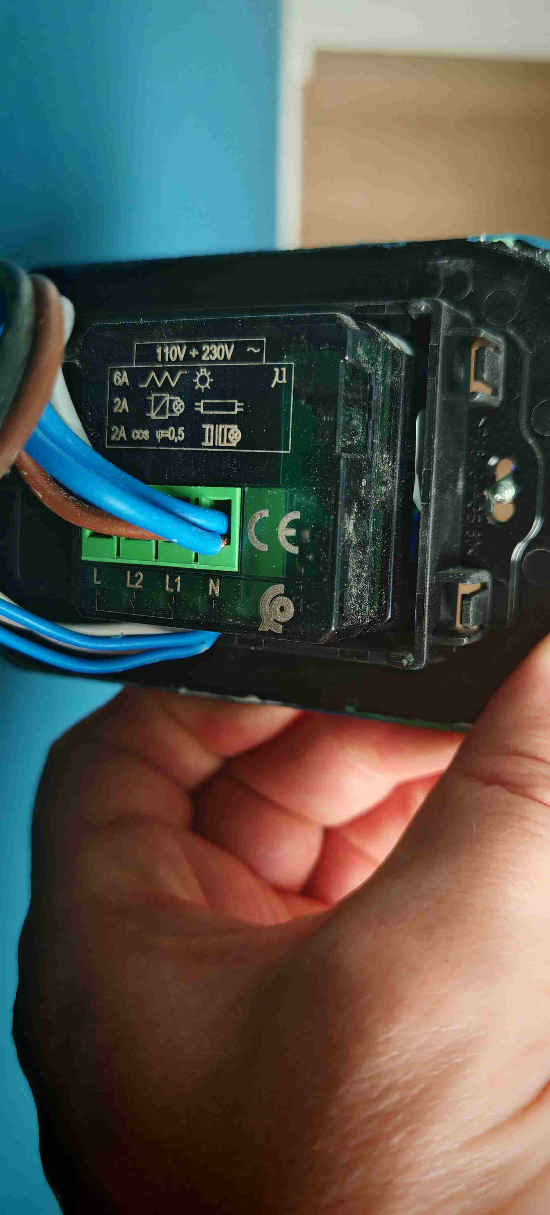

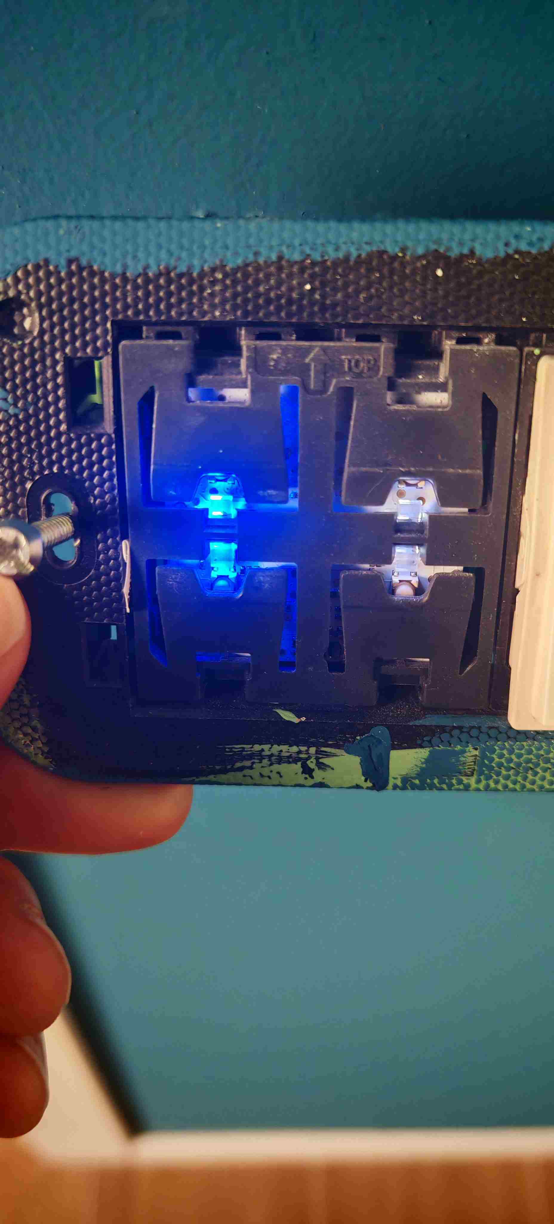

Modulo k4672m2l punto luce non si spegne
Buongiorno a tutti, ho un punto luce di una cabina armadio comandato dal modulo k4672m2l. Il comando in accensione funziona ma non in spegnimento. Se uso Alexa riesco invece a spegnere la luce.  anche dalle App contro se faccio un Test acceso /spento tutto funziona perfettamente.
La cosa strana è che nella stessa stanza ho un altro punto luce x il bagno che dopo 2 giorni presenta lo stesso problema.
Qualche soluzione di settaggio o va cambiato il modulo?
