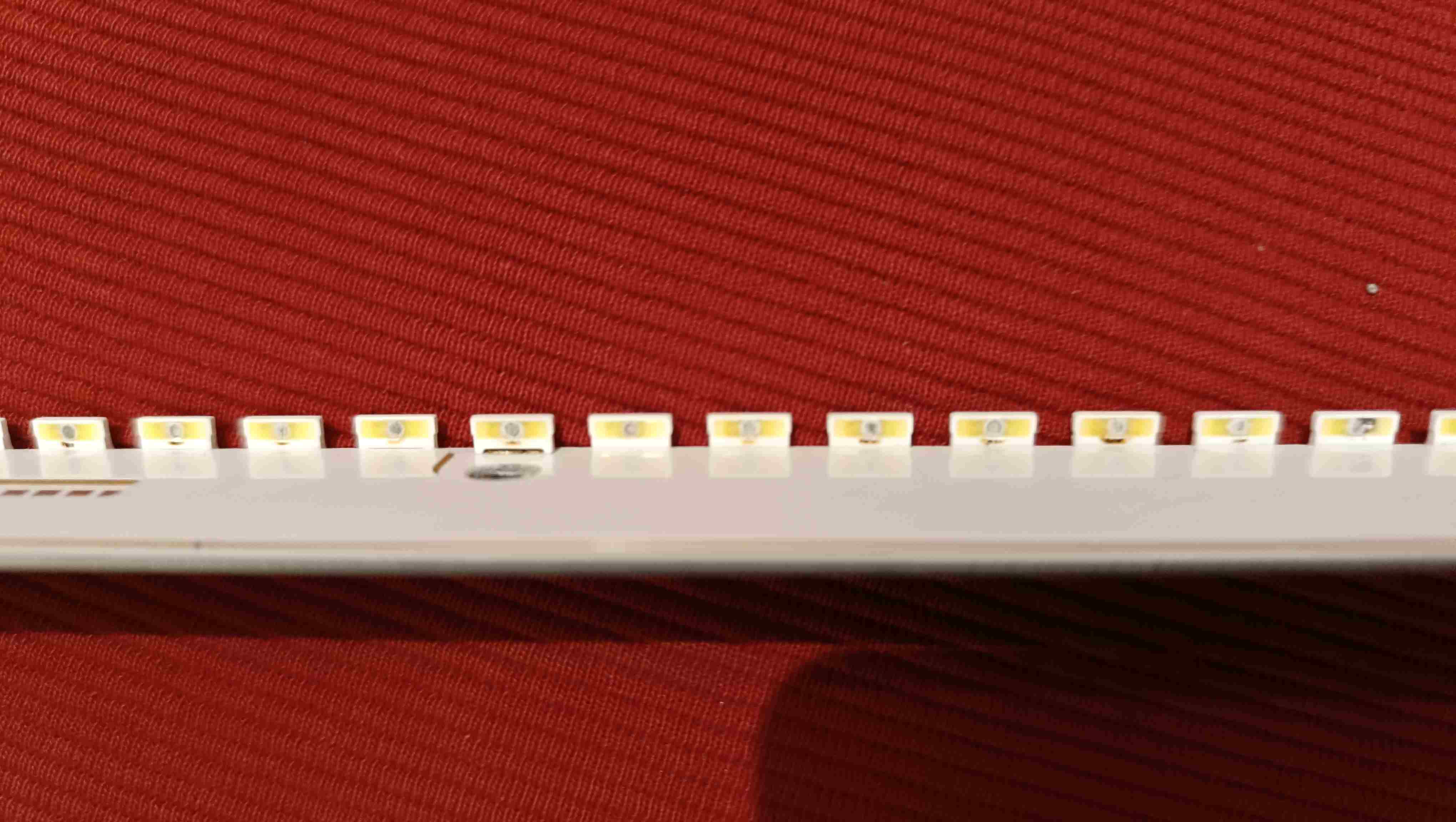

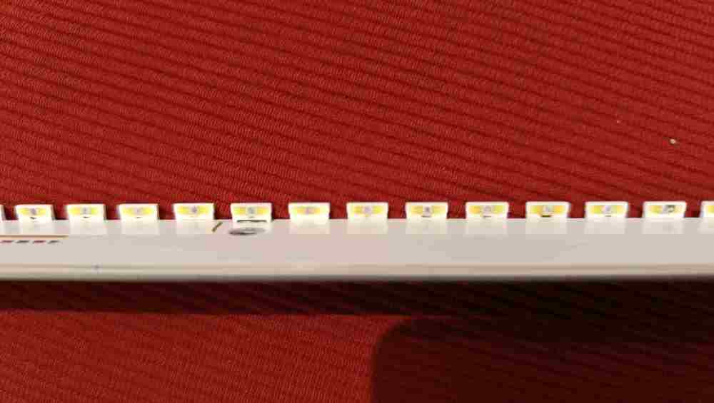

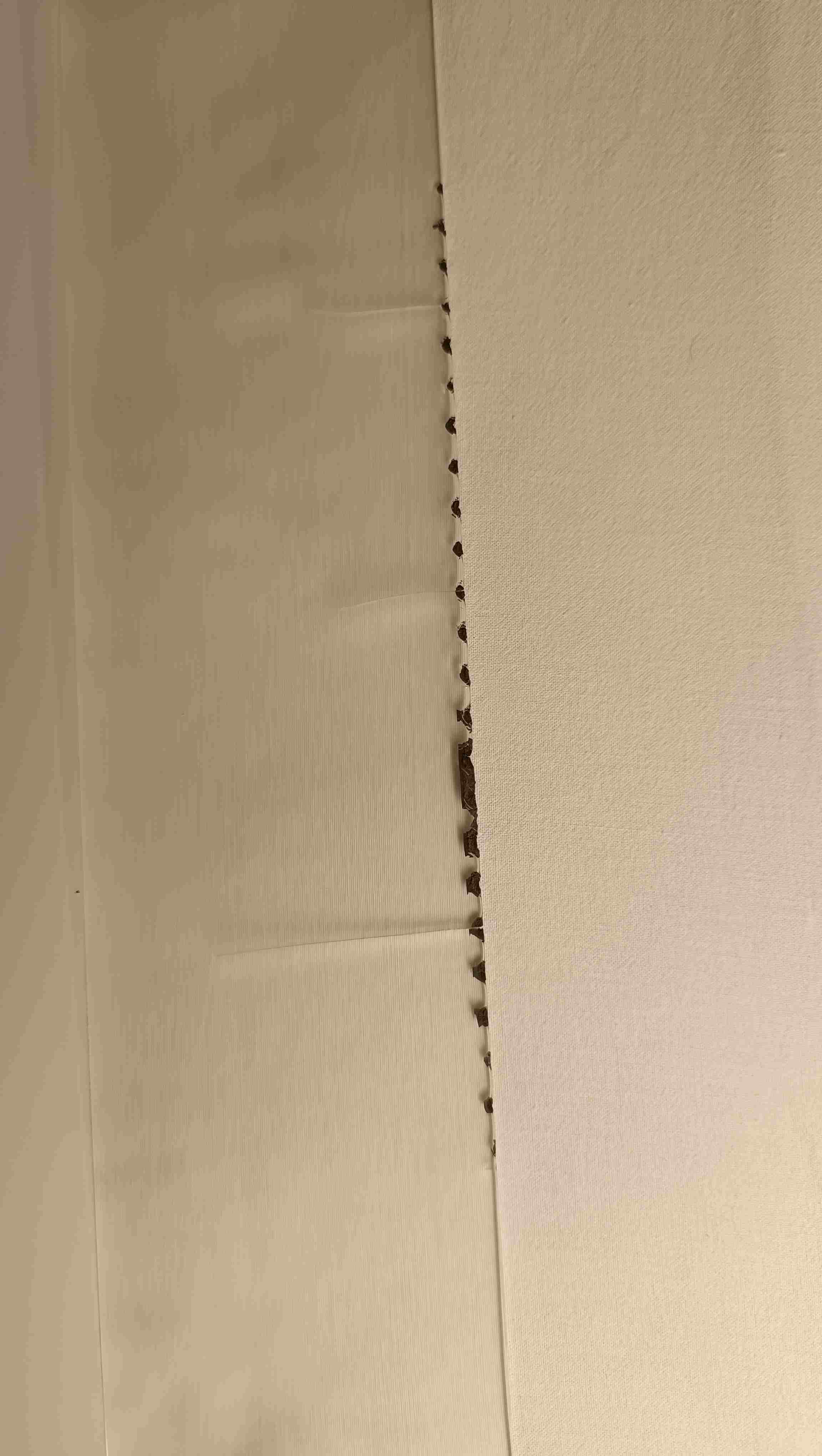

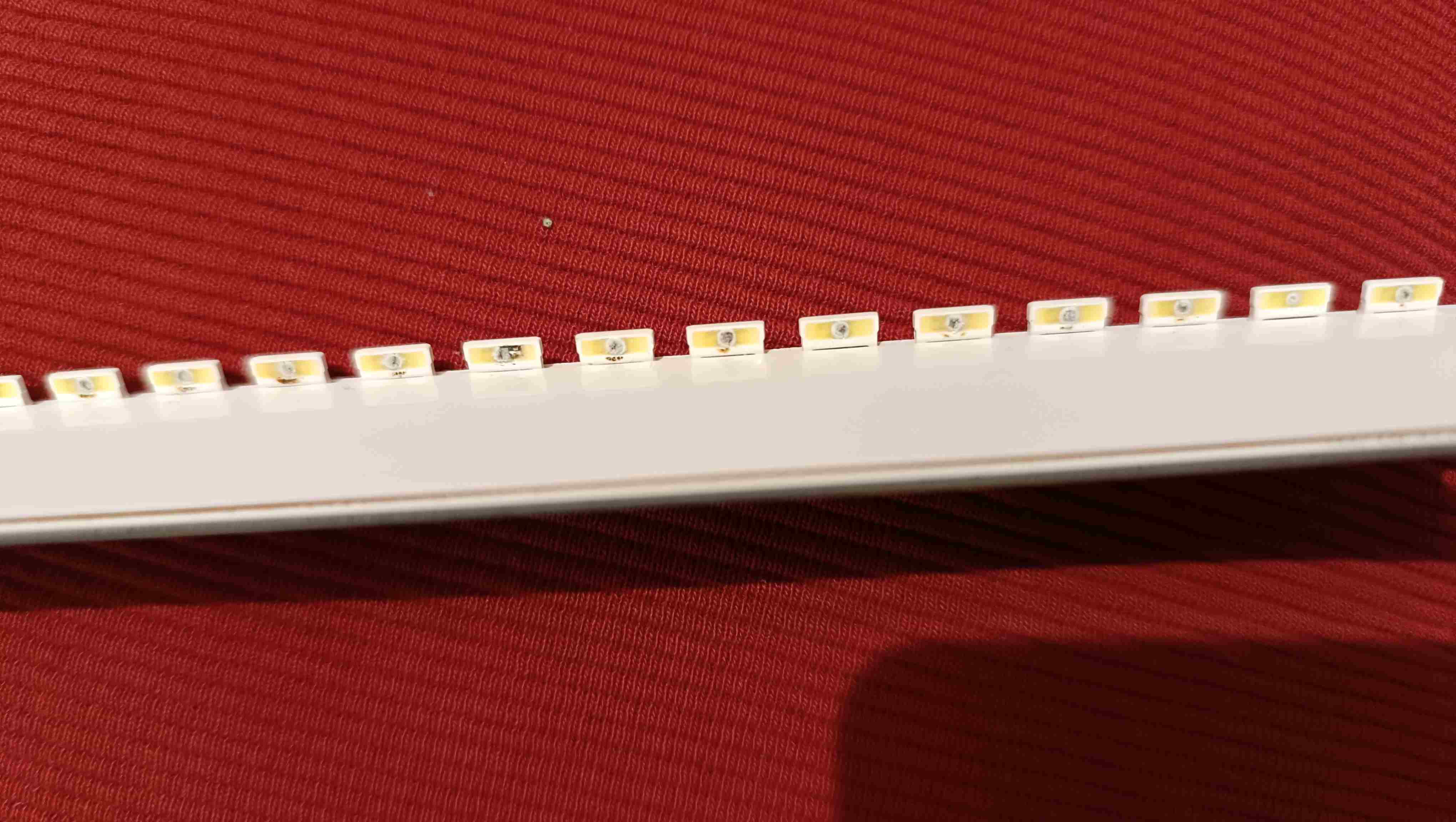

Federuo Inserito: 12 aprile 2025 Segnala Inserito: 12 aprile 2025 Buongiorno, Possiedo un televisore samsung ue43ku6400u con difetto alla retroilluminazione edge led sul lato dx. Dopo averlo aperto e rimosso il pannello, ho notato con dispiacere che il diffusore presenta delle crepe dovute allo scoppio di alcuni dei led. Purtroppo, a posteriori, mi sono reso conto che in effetti erano presenti i segni delle crepe più illuminate sull'immagine (qui paga la mia inesperienza, finora ho riparato solo altre due tv con retroilluminazione posteriore). Volevo sapere se fosse possibile in qualche modo attenuare i difetti visivi usando magari qualche riempimento (come i kit per i parabrezza in resina o simili) perché, oltre ai led, non ho alcuna intenzione di spendere ulteriori soldi sull'apparecchio visto la progettazione orientata all'obsolescenza programmata. Magari conviene anche attaccare due ventoline sul lato posteriore (collegate alle porte usb in modo tale che funzionino solo a tv accesa) per dissipare meglio il calore? Qualcuno ha delle idee o suggerimenti? PS: comunque trovo scandalosa la nuova politica dei grandi marchi di creare apparecchi con evidenti difetti di progettazione come pannelli che vanno in corto, retroilluminazioni che saltanto con luminosità impostata di default al 100%, ecc
Dumah Brazorf Inserita: 12 aprile 2025 Segnala Inserita: 12 aprile 2025 non credo si possa far nulla. alla fine dovrebbe essere un foglio di plexyglass, vedi se riesci a trovarlo al brico dello stesso spessore grande abbastanza.
Riccardo Ottaviucci Inserita: 12 aprile 2025 Segnala Inserita: 12 aprile 2025 non è un plexiglass normale,ha caratteristiche riflettenti particolari. Puoi solo raschiare la parte bruciacchiata
