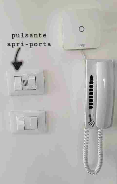

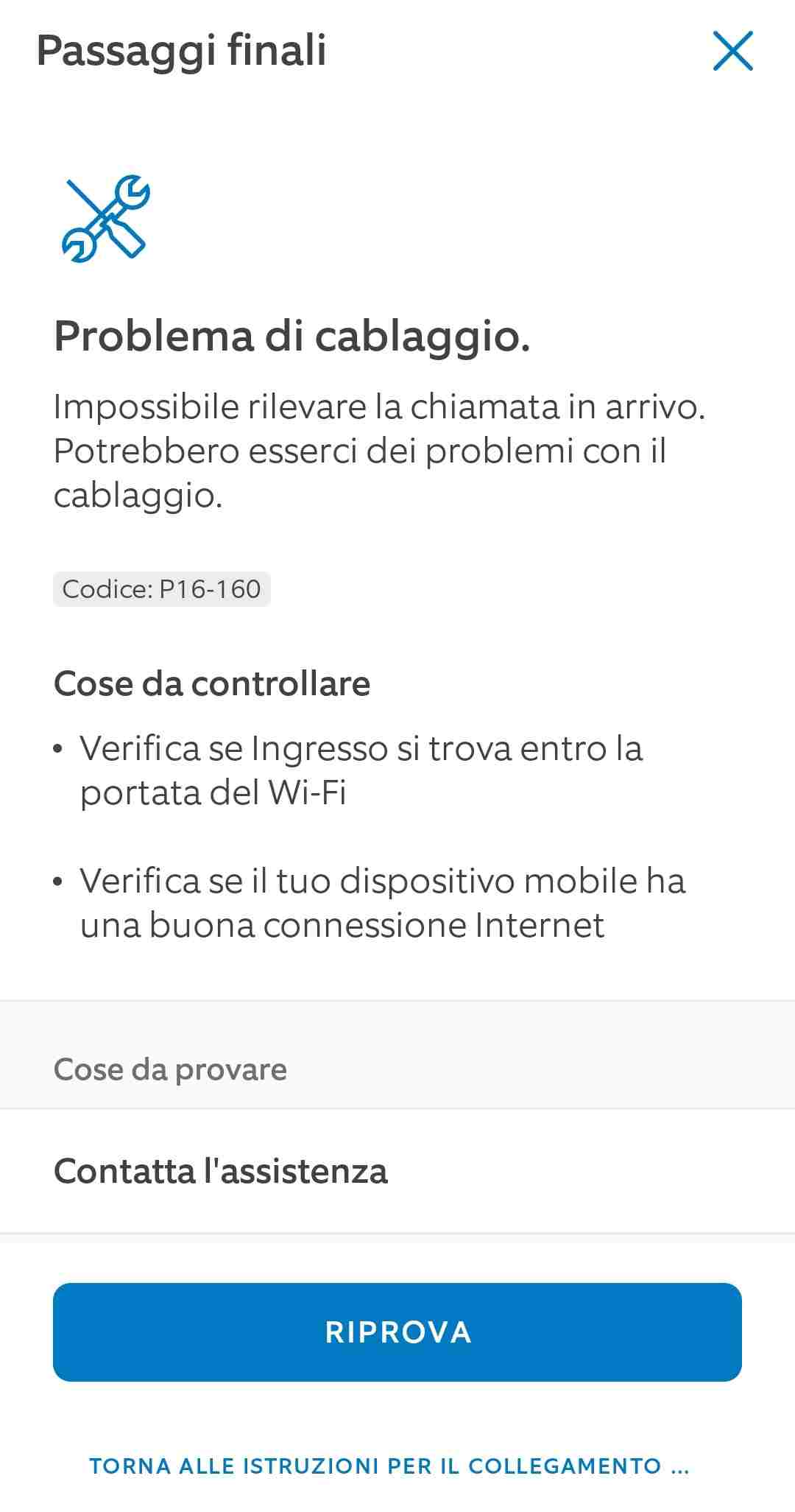

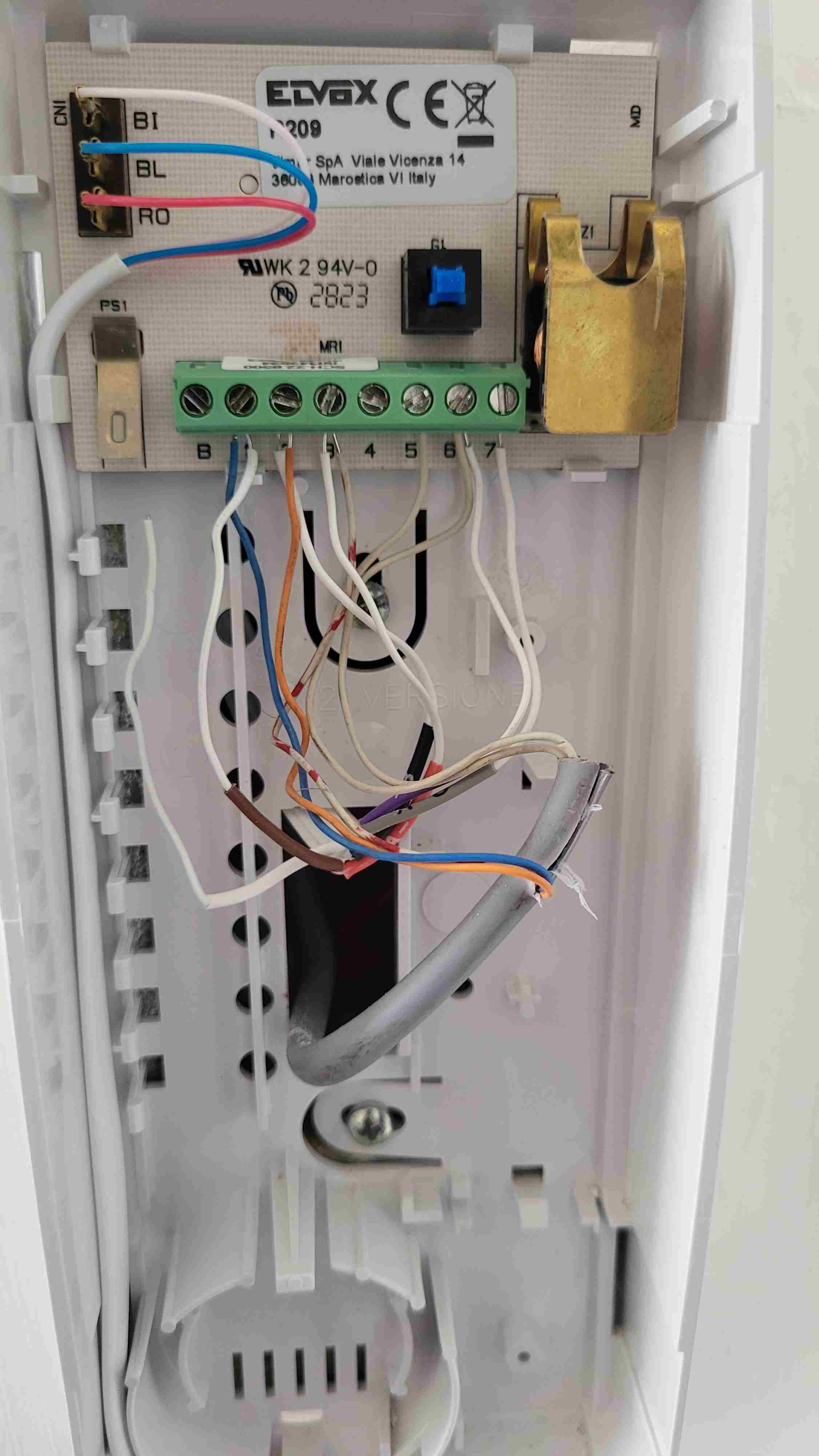

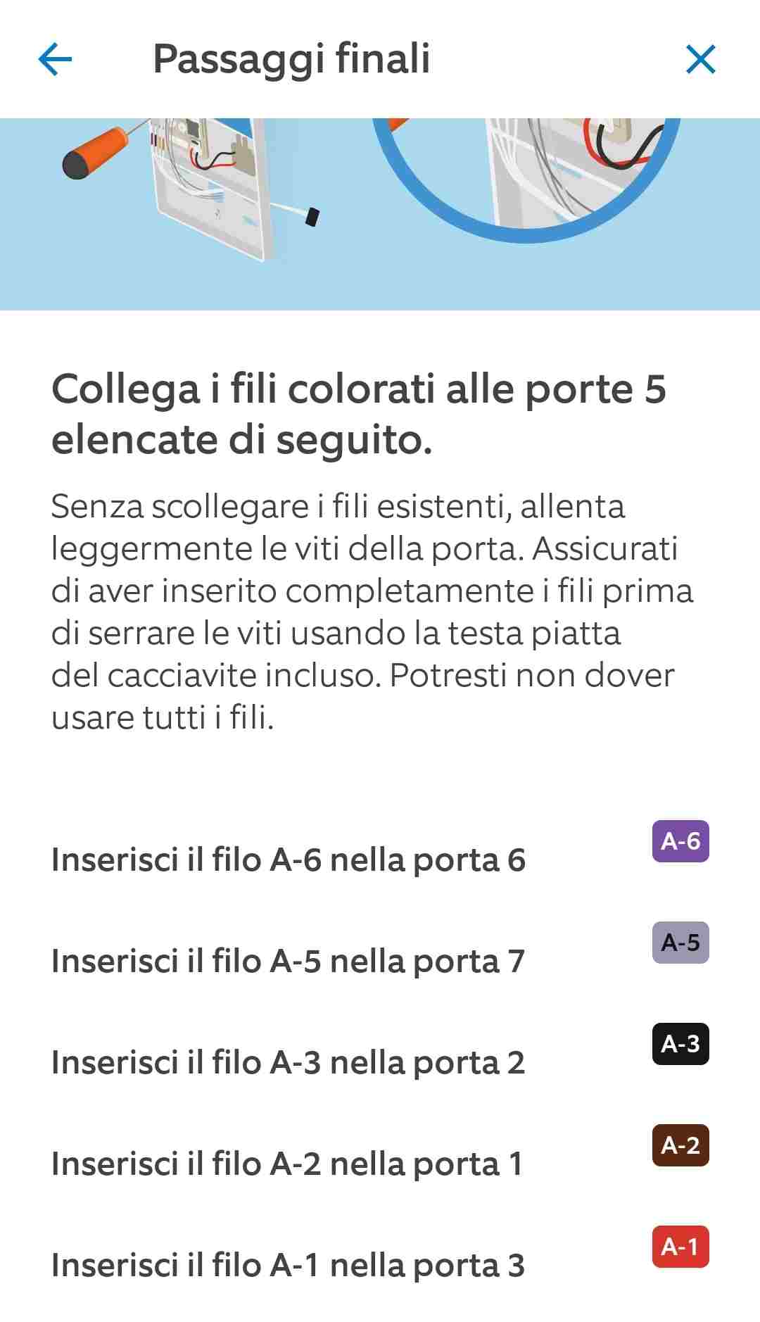

mclinus Inserito: 12 aprile 2025 Segnala Inserito: 12 aprile 2025 Ciao a tutti, vi chiedo un gentile aiuto tecnico per il mio Ring Intercom in quanto l'assistenza ufficiale non è stata ancora in grado di risolvere il problema dopo UN MESE di scambio email. Ho un citofono ELVOX R209, con pulsante porta ESTERNO al citofono (su pulsantiera a parete). Ho eseguito l'installazione e la configurazione come indicato dall'app, ma giunto alla parte del test finale, suonando il campanello su strada non ricevo alcuna notifica e Ring non rileva nulla; la schermata indica un probabile un problema di cablaggio (P16-160). Il cablaggio effettuato è questo: A-6 (viola) in porta 6 A-5 (grigio) in porta 7 A-3 (nero) in porta 2 A-2 (marrone) in porta 1 A-1 (rosso) in porta 3 Da completo inesperto, l'unica considerazione che mi è venuta in mente è quella che, nel mio citofono c'è un cavo in porta 5 che non è stato accoppiato con nessun cavo Ring Intercom. Possibile che sia quello il problema? Ricordo nuovamente che il tasto per aprire il portone è esterno al citofono. Ringrazio di cuore chiunque possa aiutarmi a rivolvere questo problema!
mclinus Inserita: 12 aprile 2025 Autore Segnala Inserita: 12 aprile 2025 Qui il manuale con lo schema interno del mio citofono: https://www.manualeduso.it/vimar/elvox-r209/manuale?p=2
Ggiovanni Inserita: 13 aprile 2025 Segnala Inserita: 13 aprile 2025 Devi collegare 5 e 6, altrimenti Ring non rileva la chiamata. Prova così: - morsetto 1 = C-2 del ring; - morsetto 2 = C-3 del ring; - morsetto 3 = C-4 del ring; - pulsante esterno 1 = C-1 del ring; - morsetto 5 = C-7 del ring; - morsetto 6 = C-6 del ring; - pulsante esterno 2 = C-5 del ring. Accertati che l'apertura sia un circuito in bassa tensione, non so se il ring supporta la 220 o si fonde. Facci sapere.
mclinus Inserita: 14 aprile 2025 Autore Segnala Inserita: 14 aprile 2025 Grazie Giovanni, ci provo e ti aggiorno.
mclinus Inserita: 20 aprile 2025 Autore Segnala Inserita: 20 aprile 2025 Intanto l'assistenza di Ring mi ha risposto così: Le confermo che se il pulsante della porta è separato non posso fornire il collegamento per il suo citofono ma, posso fornire l'uso di ogni cavo del ring e lei può collegarlo. Le confermo che questa è lo schema del collegamento: C1 la massa C2 audio in C3 audio out C-4: per i sistemi che richiedono una massa aggiuntiva per l'audio. Internamente, è collegato ad A-1. C5 aperture la porta C6 chiamata -------------- Qualcuno può tradurmi queste informazioni in base ai collegamenti che avevo già effettuato?
Ggiovanni Inserita: 20 aprile 2025 Segnala Inserita: 20 aprile 2025 On 4/13/2025 at 7:55 PM, Ggiovanni said: - morsetto 1 = C-2 del ring; - morsetto 2 = C-3 del ring; - morsetto 3 = C-4 del ring; - pulsante esterno 1 = C-1 del ring; - morsetto 5 = C-7 del ring; - morsetto 6 = C-6 del ring; - pulsante esterno 2 = C-5 del ring. Questa configurazione l'hai già provata?
