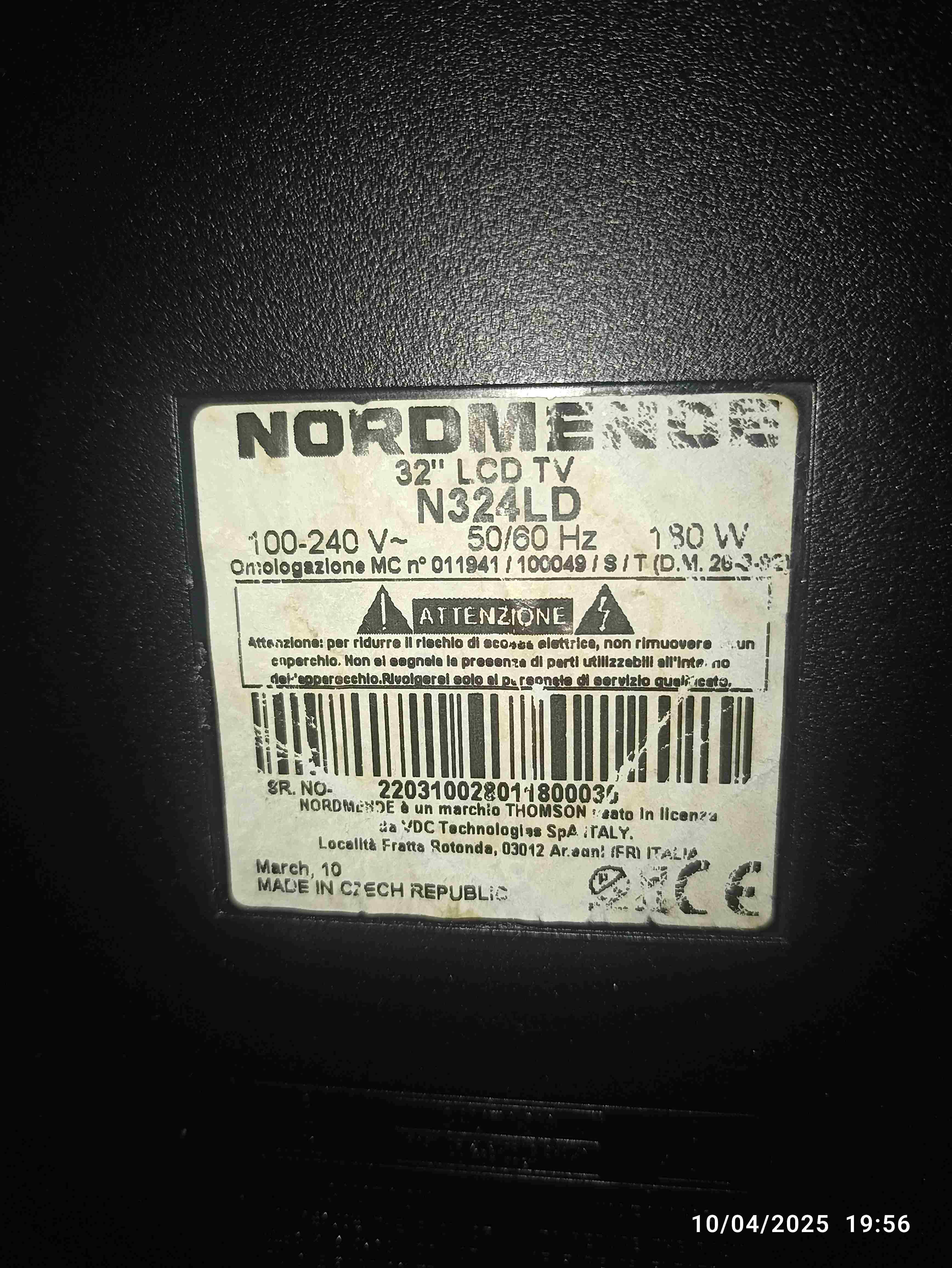

Astrubale Inserito: 13 aprile 2025 Segnala Inserito: 13 aprile 2025 Nordmende 32" LCD TV mod. N324LD - Sullo schermo mi compare "No Signal!" Sull'antenna centralizzata del condominio è installato il decoder DVT2 pertanto sugli altri due televisori Sony ed LG vevo i canali normalmente. Credo che dovrei comprare ulteriore decoder e quale, da collegare a questa Nordmende ? Grazie.
Riccardo Ottaviucci Inserita: 13 aprile 2025 Segnala Inserita: 13 aprile 2025 forse più che decoder in antenna c'è un centralino adatto al DVT2.Con un banale decoder DVT2 da 20€ ripristini anche il vecchio Nordmende
Astrubale Inserita: 13 aprile 2025 Autore Segnala Inserita: 13 aprile 2025 Allora compro un decoder DVT2 per il mio televisore, Grazie Riccardo,
