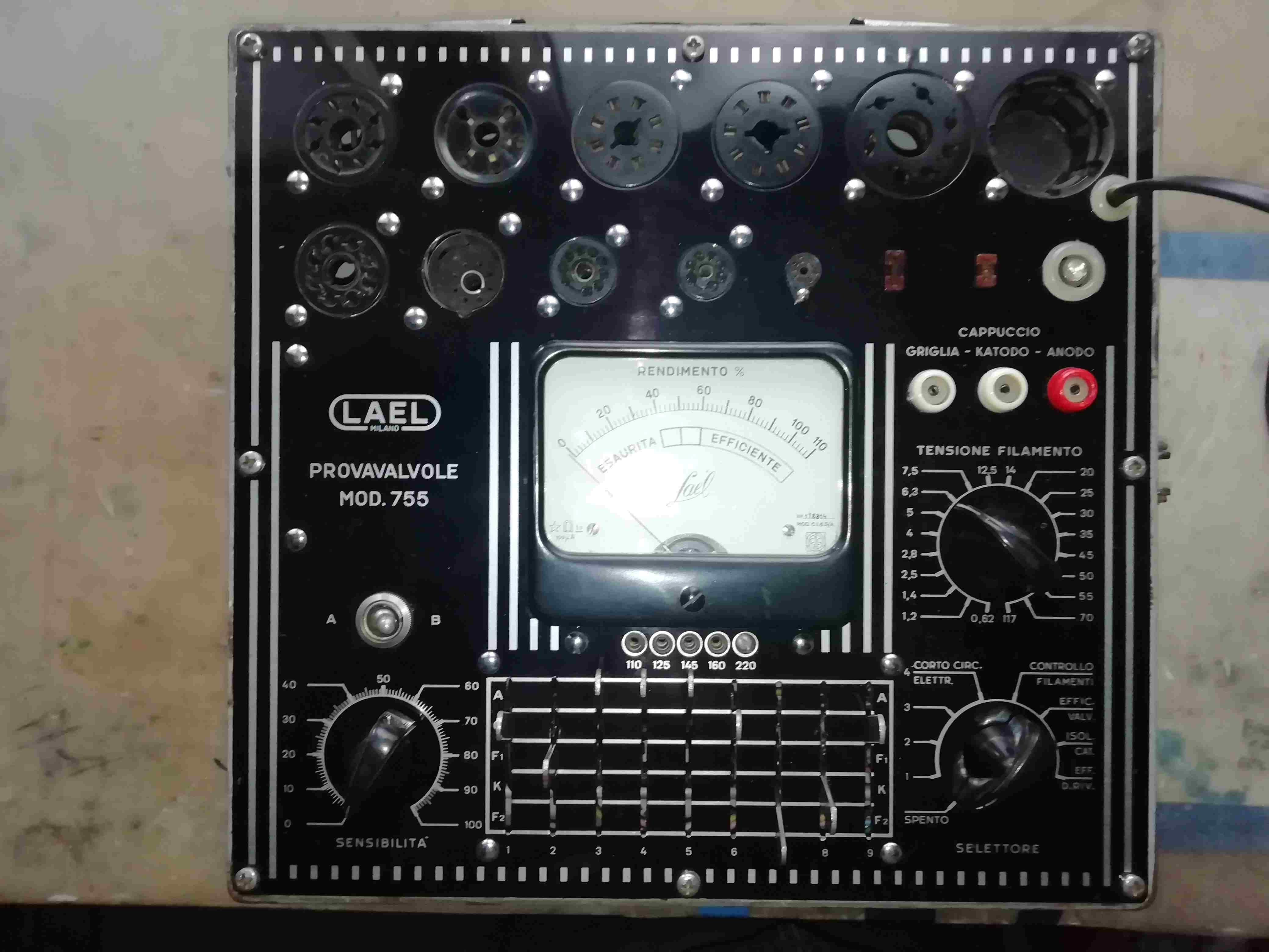

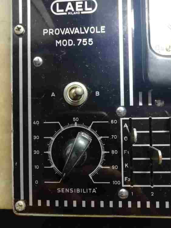

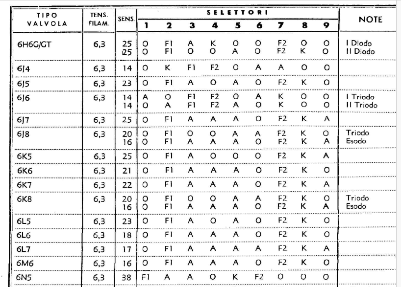

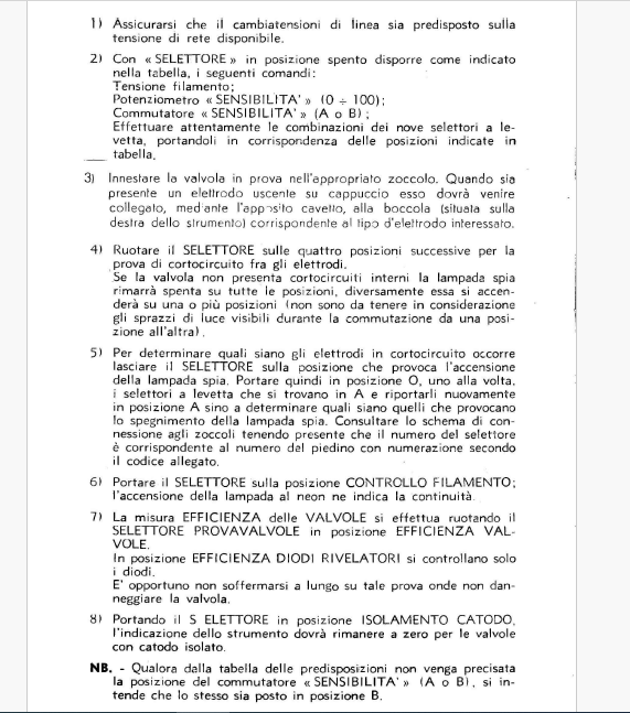

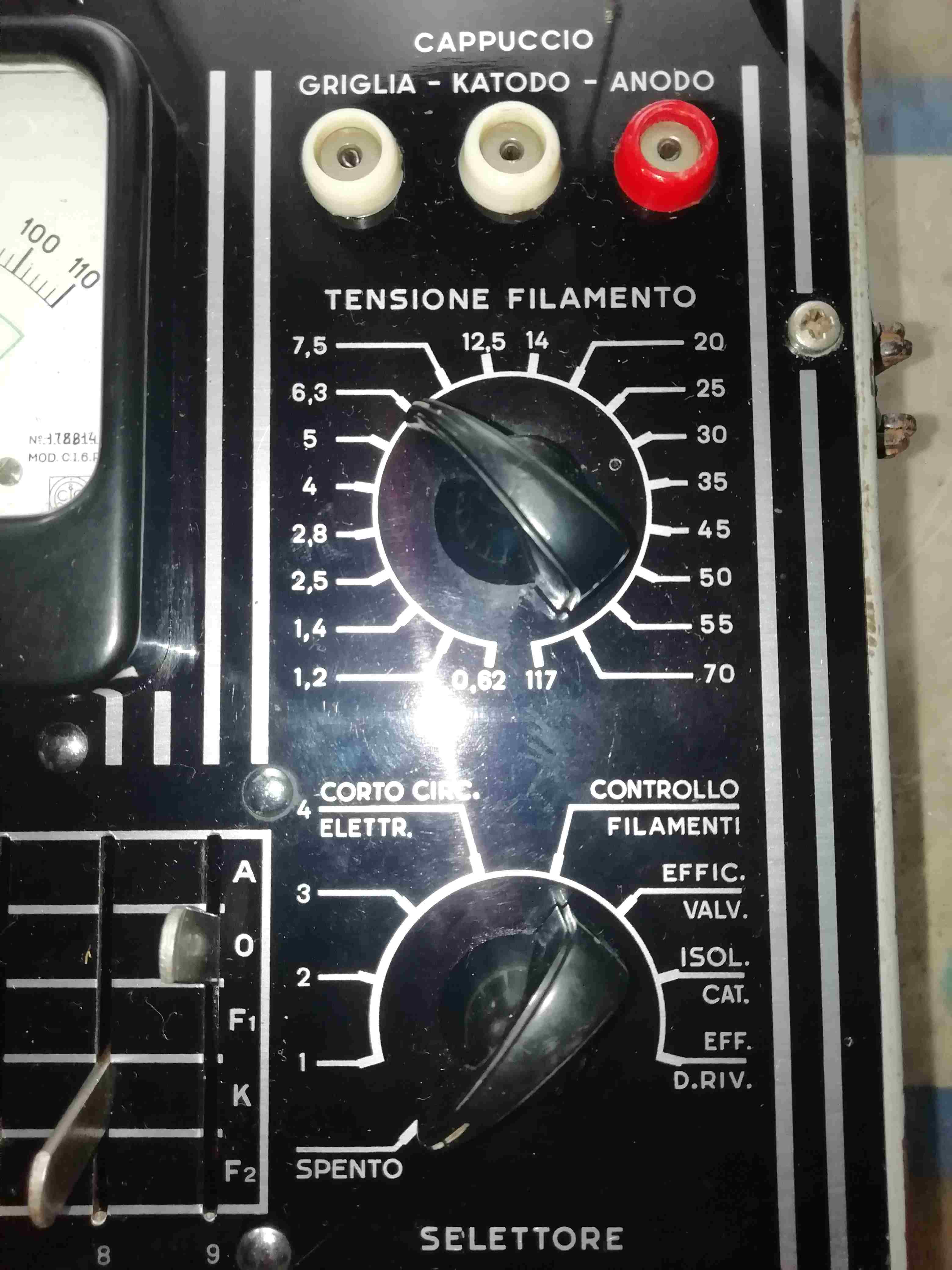

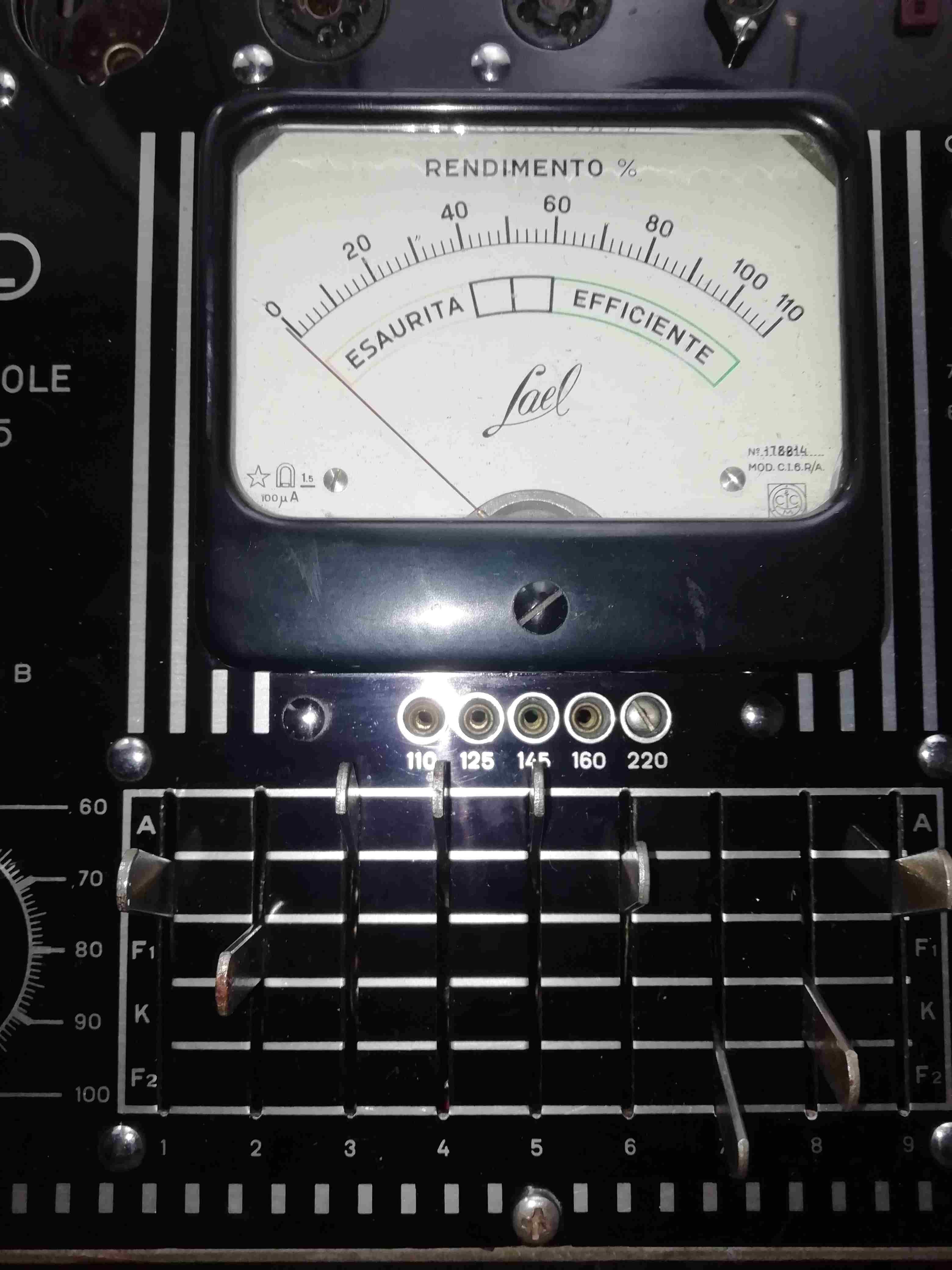

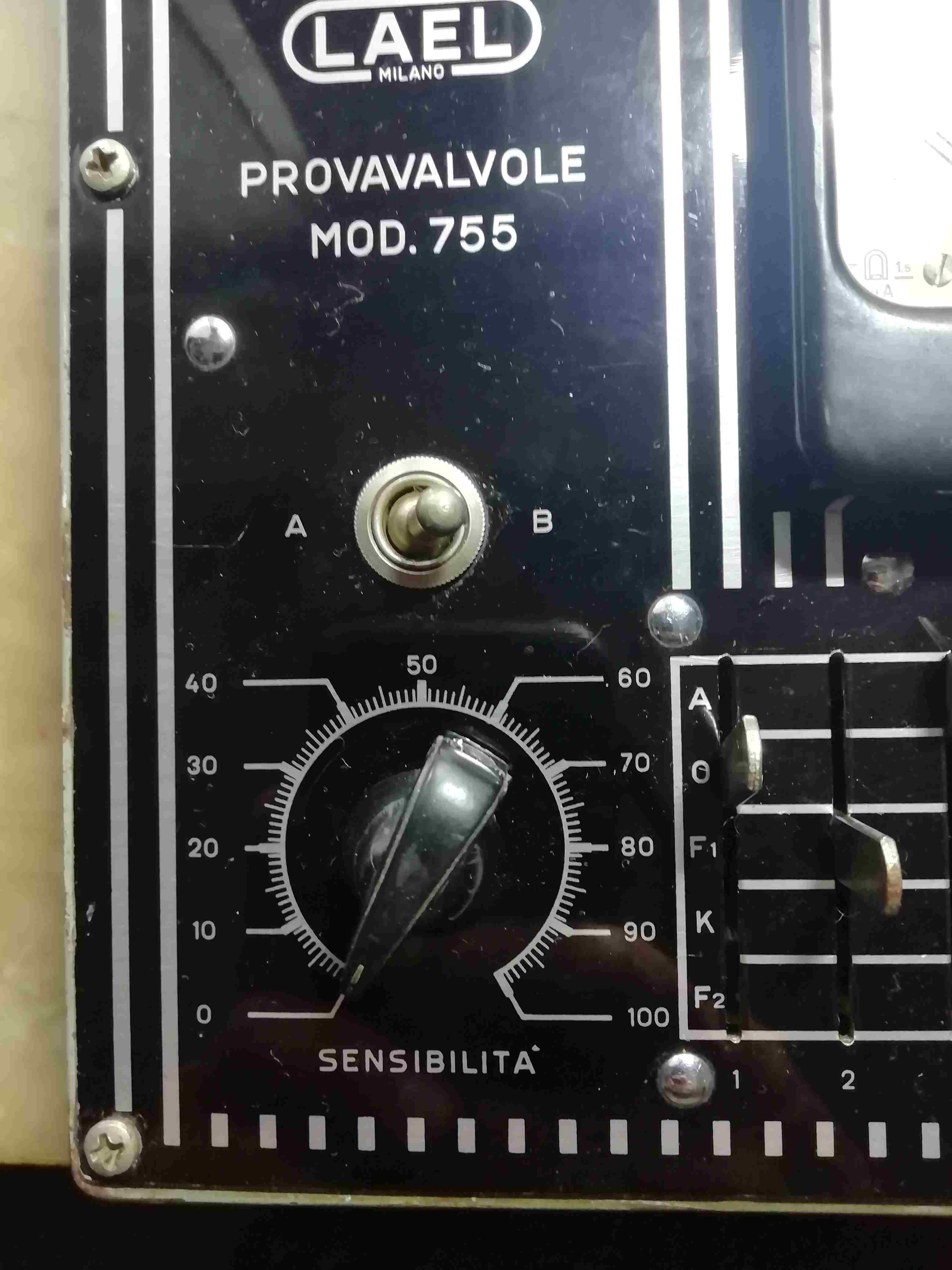

Alig Inserito: 13 aprile 2025 Segnala Inserito: 13 aprile 2025 Buongiorno a tutti, ho acquistato un provavalvole ad emissione Lael 755 con selettori a levetta. Ho provato a fare le diverse prove con una valvola 6L6 settando le levette correttamente per questa valvola , tensione filamento 6,3V, sensibilità 18, come da manuale. Nella prova "Efficienza Diodi Rivelatori" la lancetta sbatte ripetutamente a fondo scala, abbassando di 5 punti la sensibilità resta stabile sui 110% Di conseguenza la prova "dell'efficienza della valvola" passa da 80% a 60%. Sapreste cortesemente dirmi cosa c'è che non va e come si può risolvere la cosa per una lettura veritiera? C'è da fare qualche taratura? Grazie anticipatamente!
Ctec Inserita: 13 aprile 2025 Segnala Inserita: 13 aprile 2025 Non conosco l'apparecchio, ma la 6L6 è un tetrodo a fascio, non ha diodi interni, quindi mi pare ragionevole che il test dei diodi sia sballato. Metti la Sensibilità a 18, come da tabella, e leggi l'efficienza valvola.
Alig Inserita: 13 aprile 2025 Autore Segnala Inserita: 13 aprile 2025 30 minuti fa, Ctec ha scritto: Non conosco l'apparecchio, ma la 6L6 è un tetrodo a fascio, non ha diodi interni, quindi mi pare ragionevole che il test dei diodi sia sballato. Metti la Sensibilità a 18, come da tabella, e leggi l'efficienza valvola. Ciao Ctec, grazie per la risposta, provero' a farmi imprestare una valvola non a fascio con i diodi interni e rifaro' la prova. Sapresti dirmi se è possible modificare un provavalvole come questo ad emissione per portarlo a mutua conduttanza? Grazie! Alig
Ctec Inserita: 13 aprile 2025 Segnala Inserita: 13 aprile 2025 No, mi spiace, sono troppo arrugginito con le valvole, forse Livio che ha una migliore preparazione rispetto a me
Alig Inserita: 13 aprile 2025 Autore Segnala Inserita: 13 aprile 2025 1 ora fa, Ctec ha scritto: No, mi spiace, sono troppo arrugginito con le valvole, forse Livio che ha una migliore preparazione rispetto a me Grazie lo stesso Ctec! Ciao Alig
Livio Orsini Inserita: 14 aprile 2025 Segnala Inserita: 14 aprile 2025 12 ore fa, Ctec ha scritto: forse Livio che ha una migliore preparazione rispetto a me No Andrea, le valvole le studiai a scuola circa 65 anni fa, poi nei primi anni di lavoro la maggior parte delle apparecchiature, tranne le "radioline" erano a valvole, quindi ricordo qualche cosa ancora. Però non so dare una risposta. Non capisco cosa c'entri la " prova "Efficienza Diodi Rivelatori" con una 6L6 che ricordo essere un "tetrodo a fascio" secondo alcuni datasheet o "pentodo finale" secondo altri. La sostanza non cambia perchè questo tubo non ha alcun diodo, per cui non vedo cosa c'entri questa prova. La verifica di questo tubo, detto in modo semplificato, si effettua dando una corretta polarizzazione alle griglie e misurando la corrente di anodo.
Vinci62 Inserita: martedì alle 12:50 Segnala Inserita: martedì alle 12:50 Ciao Livio, ti consiglio di posizionare il selettore N.1 sulla posizione A come per la EL34 rimanendo il resto invariato. Saluti.
Livio Orsini Inserita: mercoledì alle 04:10 Segnala Inserita: mercoledì alle 04:10 Perchè non leggi tutta la discussione ed osservi le date? Non sono io che ho questo provalvole e la discussione è inattiva da oltre 8 mesi.
