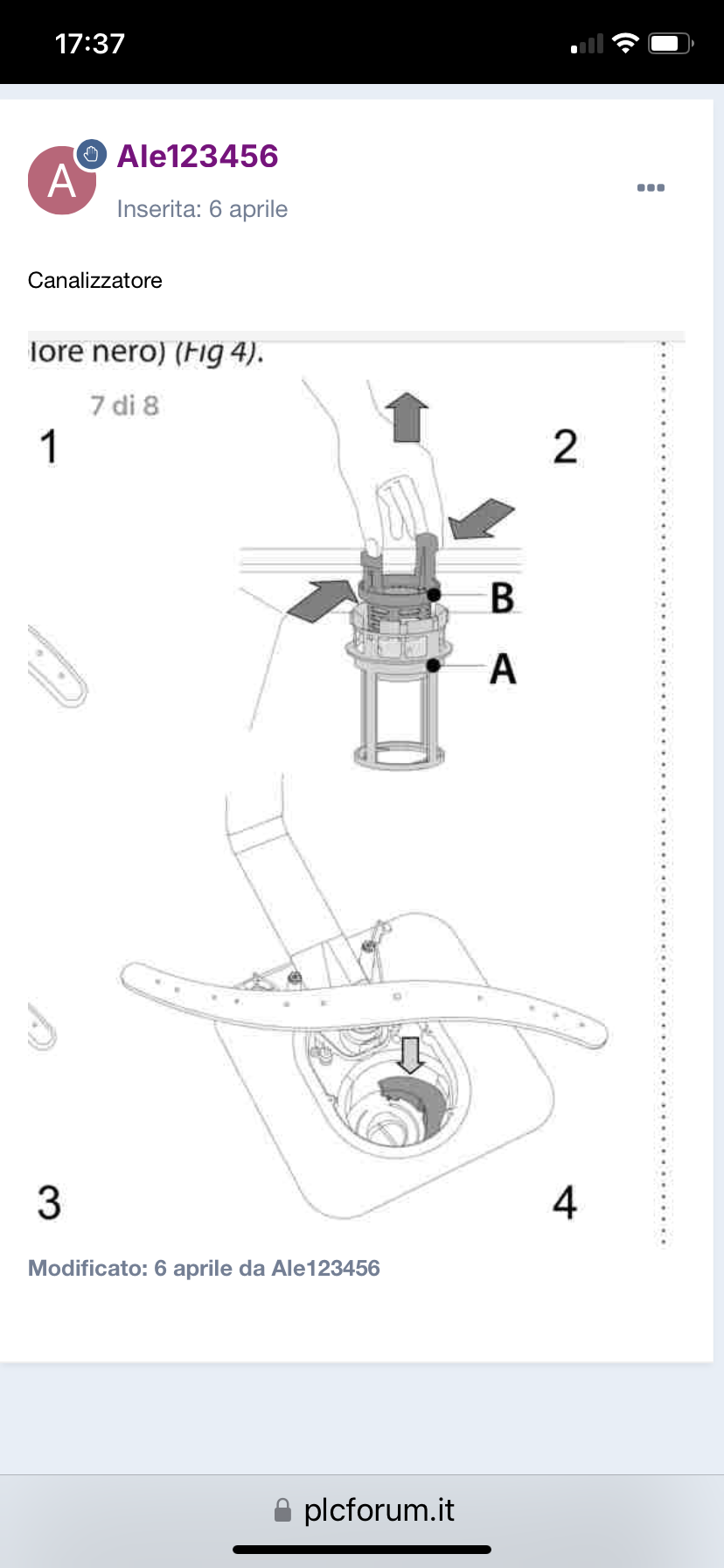

Marla Inserito: 13 aprile 2025 Segnala Inserito: 13 aprile 2025 Ho rimosso per errore l’elemento di protezione della pompa di lavaggio della mia lavastoviglie ho riposizionato il tutto ha funzionato per un paio di volte poi ha fatto scattare la luce e ora non si accende piu cosa devo fare?
Stefano Dalmo Inserita: 13 aprile 2025 Segnala Inserita: 13 aprile 2025 (modificato) Vedi se arriva tensione 220 sulla scheda . la protezione della pompa di scarico non provoca questo problema , al massimo non scarica . Modificato: 13 aprile 2025 da Stefano Dalmo
Ciccio 27 Inserita: 13 aprile 2025 Segnala Inserita: 13 aprile 2025 Quella protegge la pompa di lavaggio. 😉 Comunque non ci incastra col problema. Lo dico perché sul titolo non è riportato: è una Hotpoint o Indesit o Uirpul o Ignis o Bauknecht.
