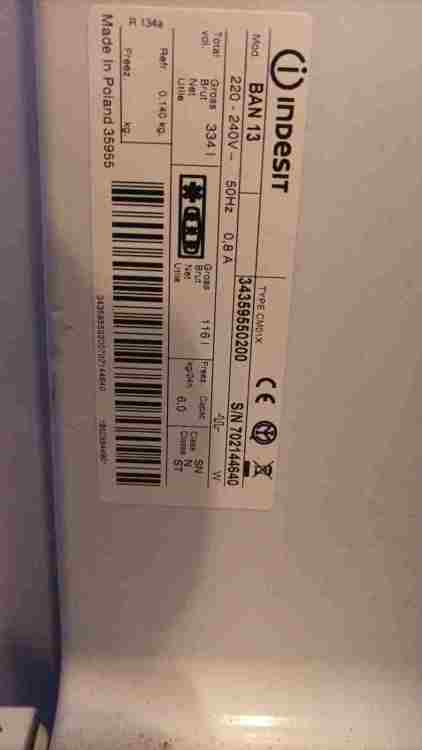

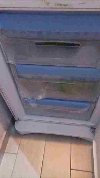

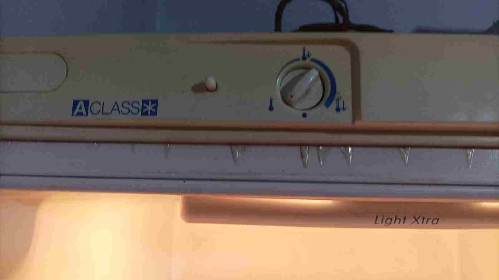

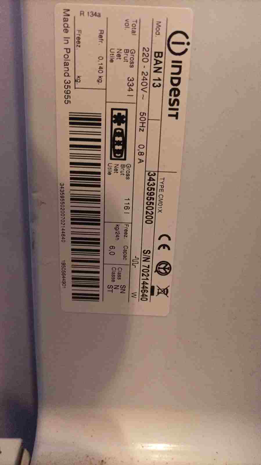

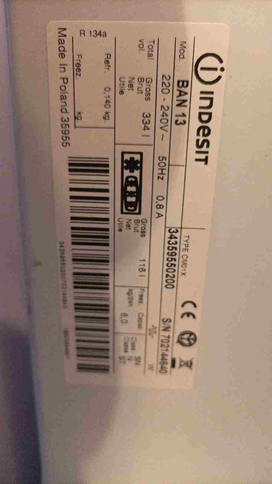

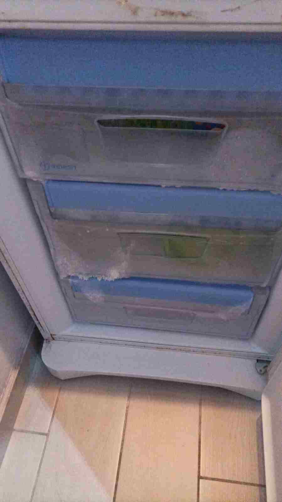

Frigorifero Indesit BAN 13 congela anche dopo aver cambiato termostato.
R. Francesco
Buon pomeriggio
Ho questo frigorifero da vari anni a casa.
Indesit modello BAN 13.
Un paio mesi fa ho cambiato termostato perche nel frigo congelava. Ma ora da un paio giorni stessa situazione,nel frigo congela e guardate reparto congelatore giù.
Le guarnizioni non sembrano essere rovinate e si chiude bene.
Cosa può essere.
Allego foto modello frigo
E di come ho regolato termostato!
Fatemi sapere
Stefano Dalmo
Come si presenta la parete frontale del reparto frigo ?
è ghiacciata da sopra a sotto ? O
