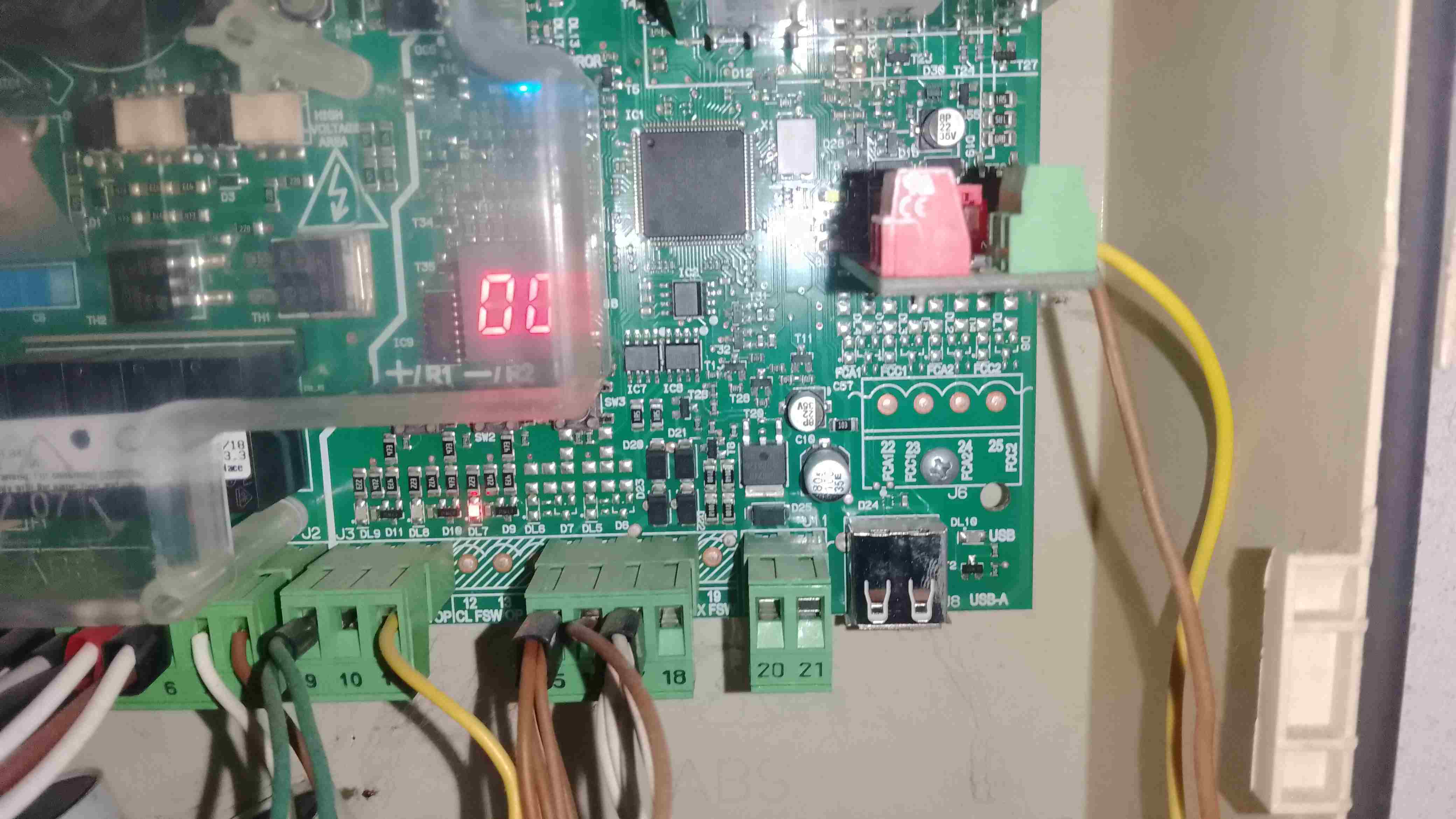

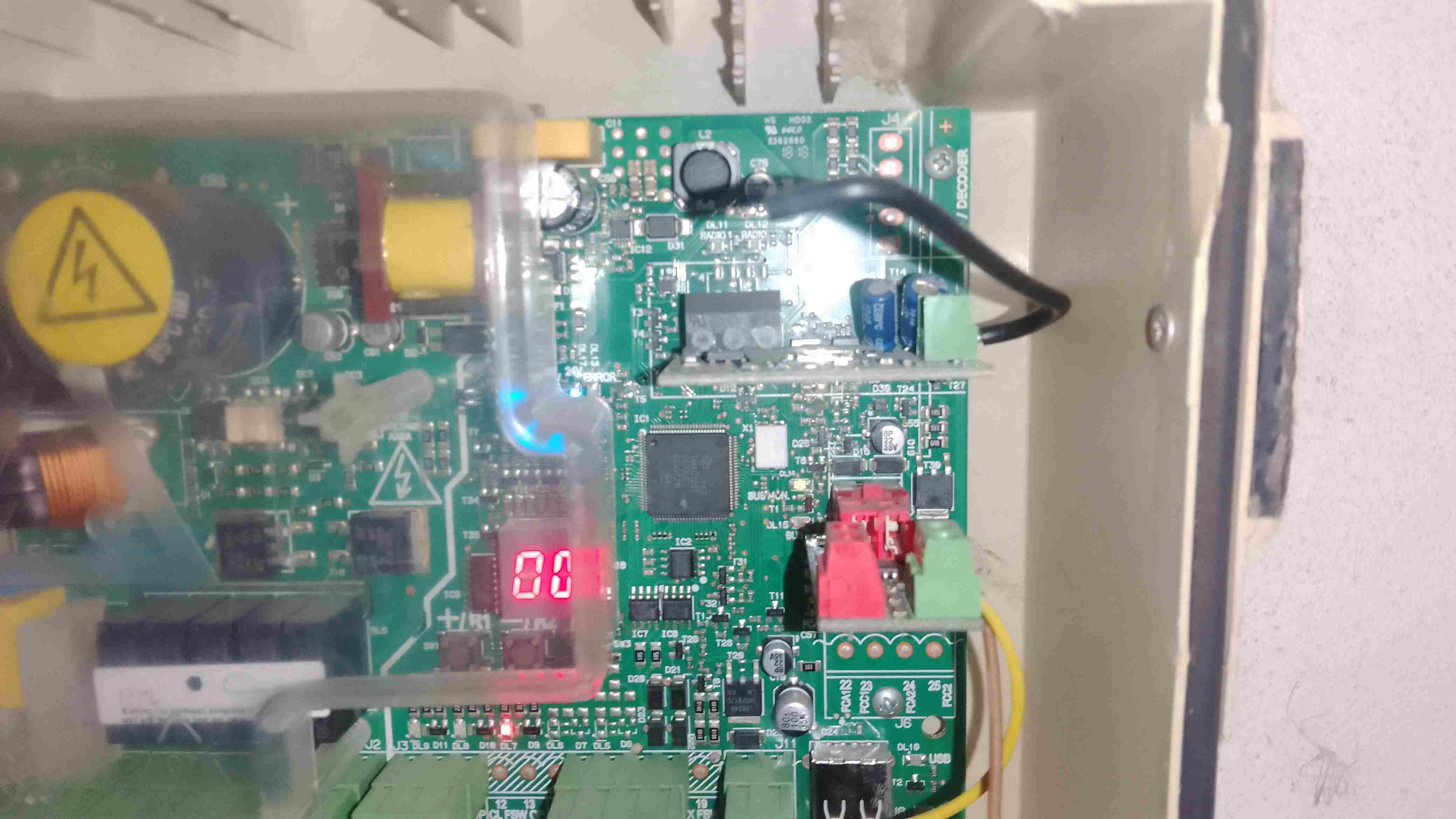

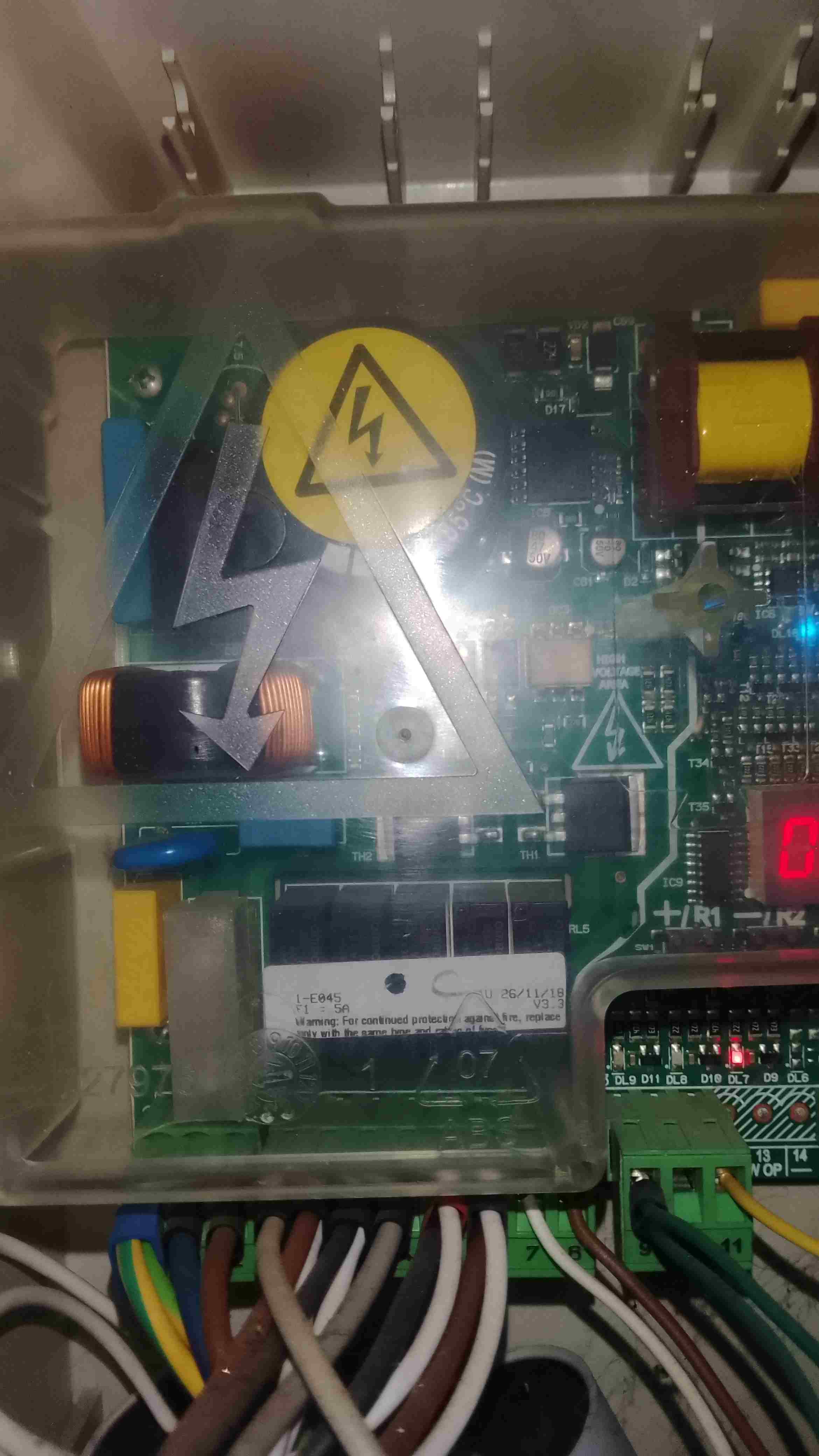

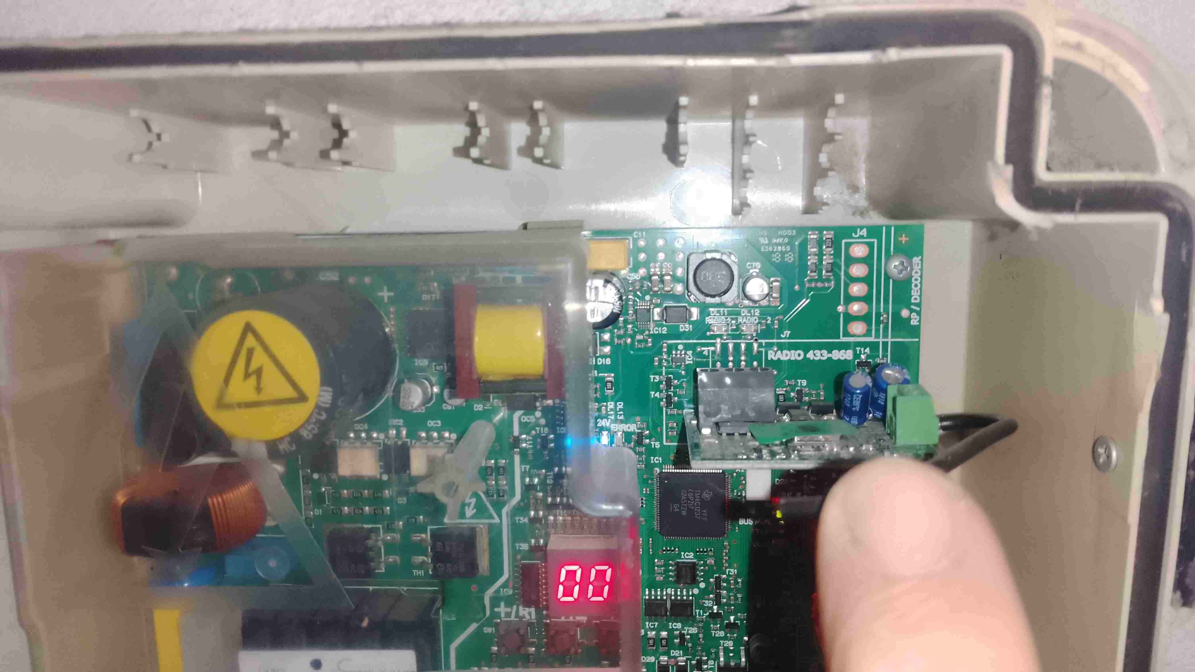

Cancello FAAC che si apre e si chiude in continuo
Buongiorno,
Vi scrivo poichè ,da qualche settimana,il mio cancello a 2 battenti quando viene aperto tramite radiocomando,va tutto bene ,ma quando va in posizione di chiusa,non raggiunge tale posizione poichè si apre di nuovo;ho provato a pulire la fotocellula esterna,a staccare il comando di apertura tramite pulsante,ma la situazione non cambia;
Avete qualche suggerimento da propormi?Grazie
non conosco faac, ma sarebbe meglio che aggiungi il modello preciso.
comunque in generale quando un cancello va in riapertura durante la chiusura è perchè intervengono le sicurezze: fotocellule, coste, encoder ecc
oppure hai falsi contatti coi relè apertura
1 ora fa, TA78 ha scritto:
Buongiorno,
Vi scrivo poichè ,da qualche settimana,il mio cancello a 2 battenti quando viene aperto tramite radiocomando,va tutto bene ,ma quando va in posizione di chiusa,non raggiunge tale posizione poichè si apre di nuovo;ho provato a pulire la fotocellula esterna,a staccare il comando di apertura tramite pulsante,ma la situazione non cambia;
Avete qualche suggerimento da propormi?Grazie
Posta la foto della scheda e magari anche del modello e vedi i vari led che si accendono e in che occasione, fai un report (tipo: Apro cancello, accesi led xyz, quando si blocca accesi led xyz ecc). Così i top del forum possono capire meglio il problema. Prima cosa da fare, che mi hanno insegnato, è circuitare tra loro le fotocellule e vedere se così funziona correttamente, così da escluderle per capire se il problema sono loro. A me non si chiudeva ed erano le fotocellule che facevano scherzi.
Modificato: da frog12
OK grazie quando rientro a casa vedo di fare delle foto e codivindere!
Ho fatto altre prove;tipo ho pulito la fotocellula esterna poiché era piena forniche
Poi ho fatto alcune prove vedendo i led che si arrivavano durante la chiusura e mi è sembrato ,che durante una chiusura ,sia intervenuto un comando di apertura nella parte della radiofrequenza ,quasi come se ci fosse stato un disturbo . Grazie
Ciao TA78,
3 ore fa, TA78 ha scritto:
Poi ho fatto alcune prove vedendo i led che si arrivavano durante la chiusura e...........
Questo:
https://www.elettroonline.it/wp-content/uploads/2016/04/FAAC-manuale-tecnico-E045.pdf
dovrebbe essere il manuale della tua centrale, quindi seguendo soprattutto le indicazioni e le posizioni dei led a pagg. 6-7-14-32-33-34 devi verificare come si comportano quando il cancello si apre, quando si chiude, le fotocellule e tutti i vari comportamenti che avvengono, altrimenti da qui è impossibile trovare una soluzione certa.
3 ore fa, TA78 ha scritto:
ho pulito la fotocellula esterna poiché era piena forniche
Casomai spegni l'alimentazione, togli la schedina del BUS fotocellule a destra con i fili giallo e marrone e poi ridai tensione e vedi come vanno le cose senza fotocellule.
Dicci o meglio ancora facci vedere anche il modello / articolo dei motori
  • 2 months later...
Buongiorno,
Credo di aver risolto cambiando la fotocellula di ingresso;è da qualche tempo che sto verificando il funzionamento e non mi sta dando problemi!
11 ore fa, TA78 ha scritto:
Credo di aver risolto cambiando la fotocellula di ingresso..........
Bene dai, speriamo che sia davvero così
Ciao prego
