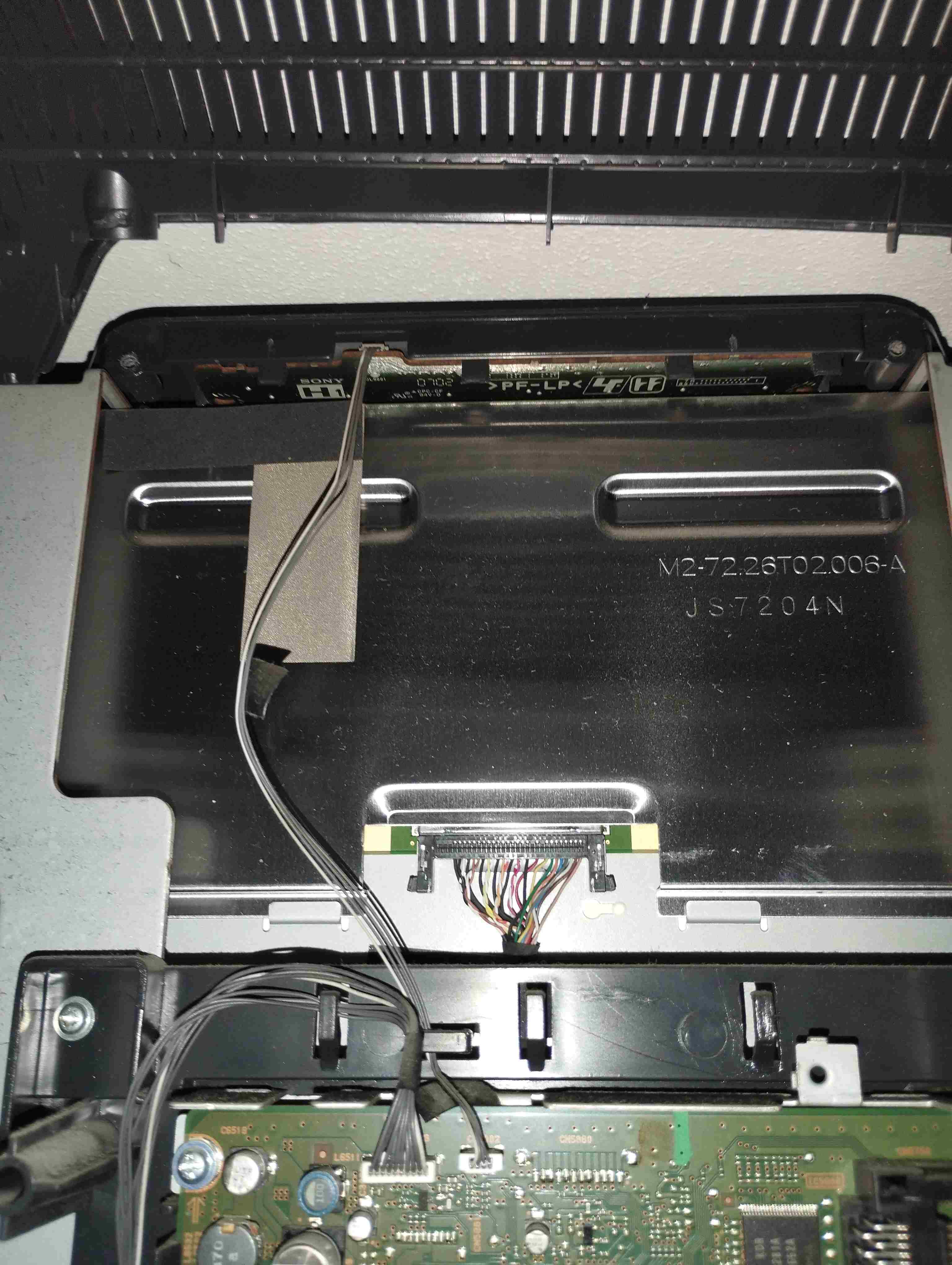

TELEVISORE SONY KDL-32P2530 IMMAGINE CHE SPARISCE
puffo inventore
Buongiorno a tutti , possiedo un televisore modello SONY KDL-32P2530 che dopo 30 minuti circa l 'immagine sparisce.... in un primo momento i colori diventano opachi e mescolati tra loro e poi sparisce tutto , resta solo la scritta AV1 .  Inoltre , se cambio canale in un primo momento riesco a vedere un'altro programma poi sparisce tutto di nuovo.
Sono consapevole che questa televisione è datata , ma se qualcuno riesce a darmi una dritta sulla possibile scheda da sostituire , ho trovato dei pezzi di ricambio sul web.
Grazie mille a chi vorrà aiutarmi.
Enrico.
Se sulla tcon c'e' l'integrato as15 potrebbe essere quello
Riccardo Ottaviucci
prova a raffreddarlo con spray ghiaccio,se riprende lo sostituisci o cambi la scheda T-con se non sei in grado di cambiarlo
puffo inventore
Ciao e grazie dei vostri suggerimenti , in questi giorni smonterò il televisore e proverò a sostituire l'integrato , se non riuscirò proverò a vedere se su internt c'è la scheda.
Vi terrò aggiornati!!!!!.
puffo inventore
Ciao, ho smontato il pannello posteriore...la scheda che mi suggerite è sotto questo carter??
puffo inventore
buongiorno , ho acquistato una scheda usata T-con ....appena mi arriva la rimonto e vediamo se il problema è stato risolto.... vi terrò aggiornati.
Grazie mille.
enrico
puffo inventore
Buongiorno , ho rimontato la scheda e funziona tutto....mi sono guardato un film e l'immagine non è più sparita.
Problema risolto.
Grazie a illogatto e ottaviucci per i consigli.
Enrico.
