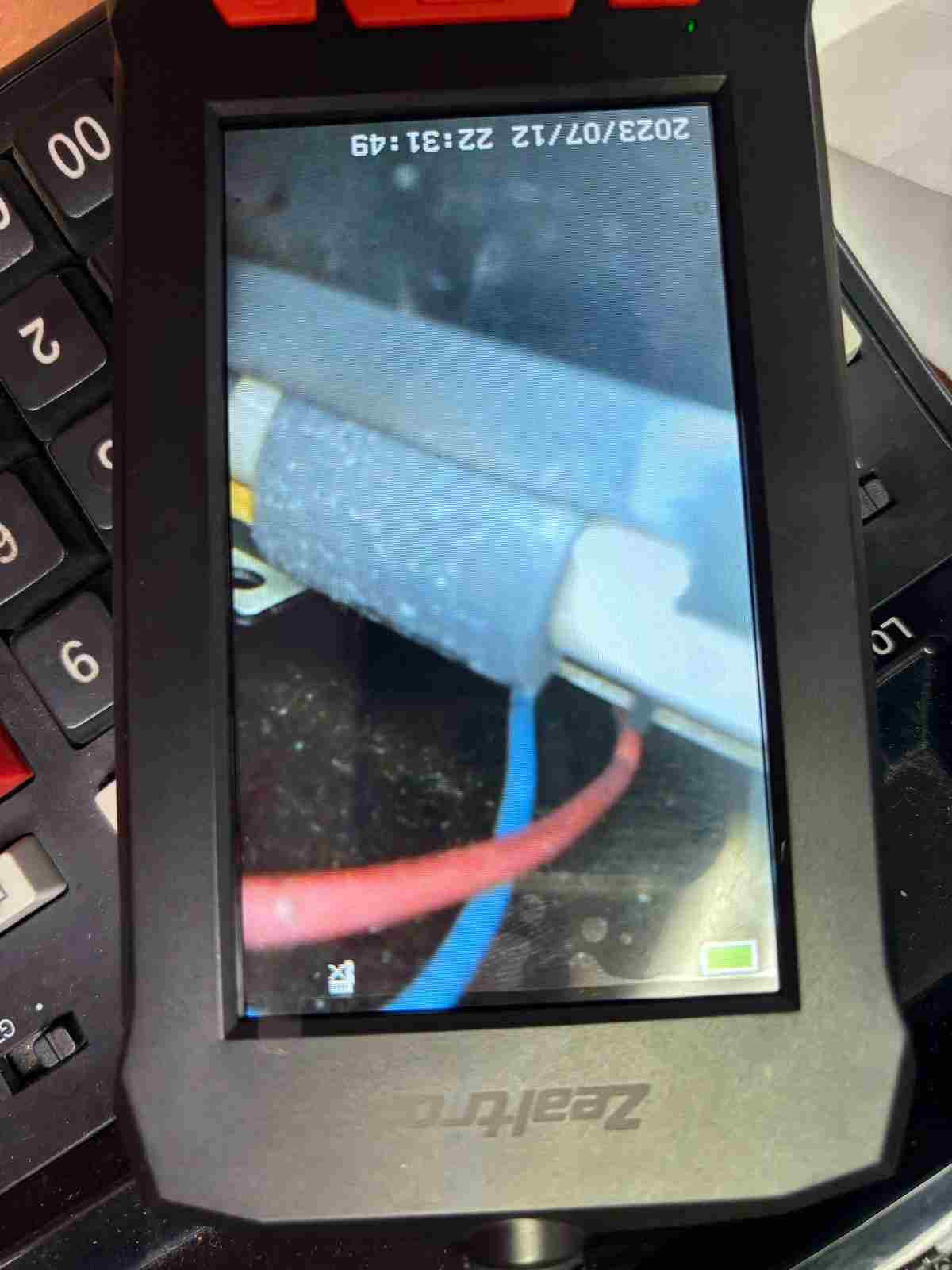

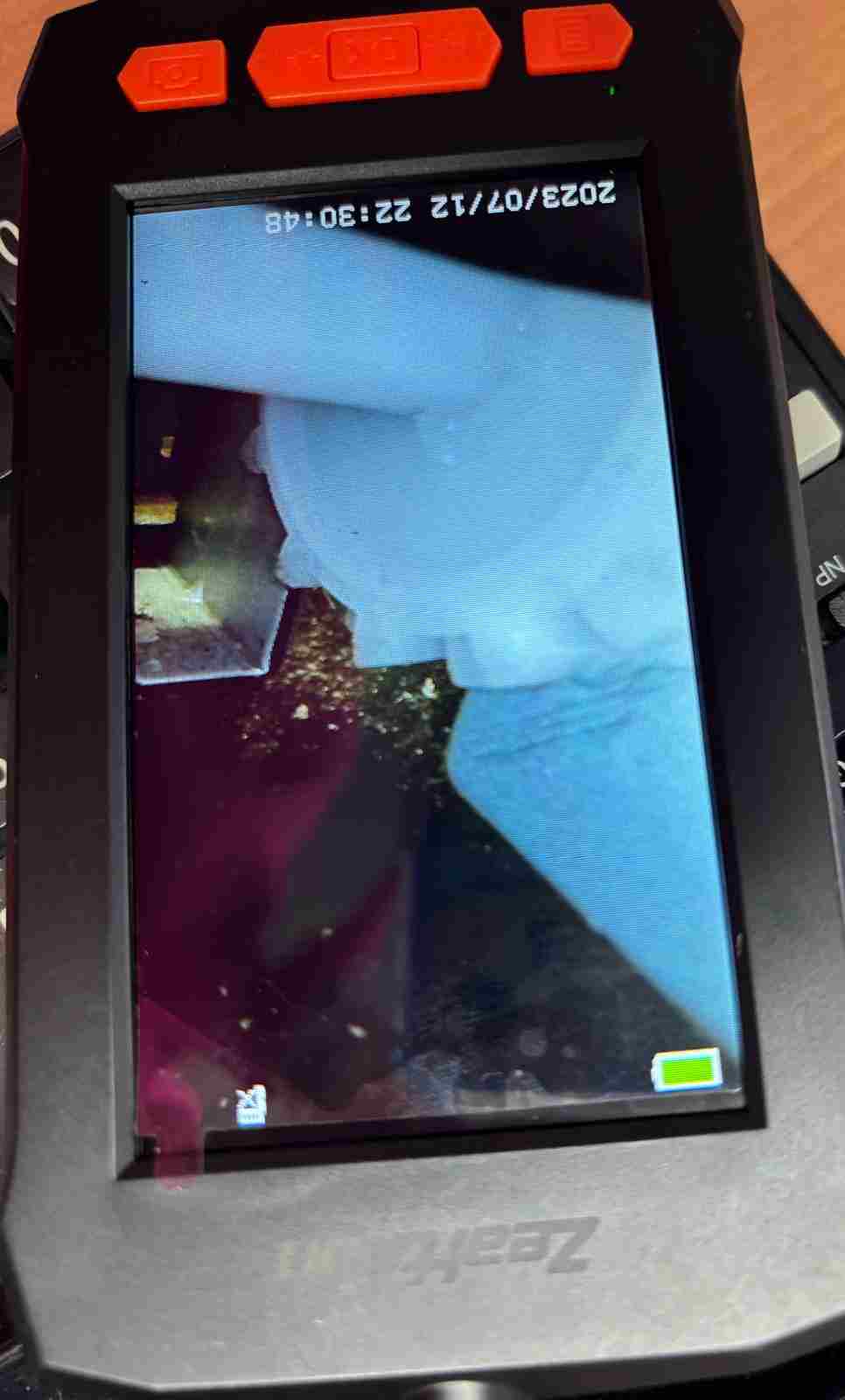

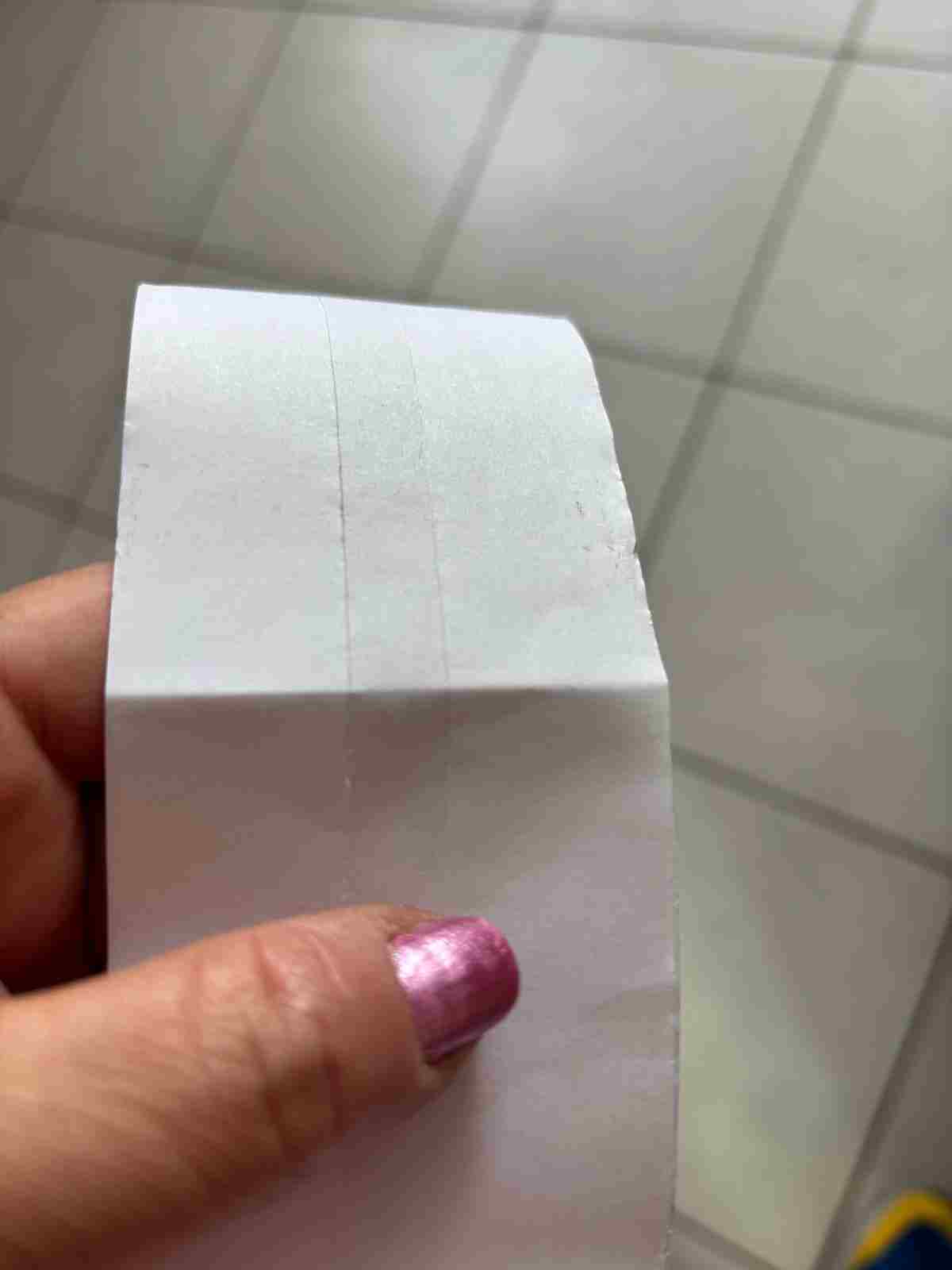

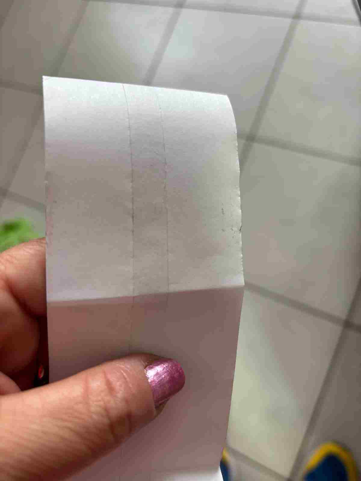

Calcolatrice OLIVETTI LOGOS 902 meccanismo carta bloccato
Salve,
come da titolo, la mia calcolatrice da tavolo non tira più dentro la carta. Tutto è successo quando, senza accorgermene, mentre facevo una serie di conti il foglio che usciva si è infilato nel foro d'ingresso ed è stato trascinato dinuovo all'interno: per rimuoverlo ho dovuto tirare all'indietro il foglio dopodichè il meccanismo si è "offeso" e non trascina più la carta. O meglio, un qualche movimento lo fa quando premo il pulsante C/CE per azzerare il calcolo, ma ora che fa un giro devo premere il bottone una decina di volte a distanza di 4/5 secondi ogni volta. il tasto FEED invece è deceduto. inserendo comunque il foglio (a forza di premere il bottone), trascinandolo manualmente all'esterno rimane RIGATO (vedasi foto). è il tamponcino che si vede nella foto dove ci sono i fili rosso e azzurro che non gira e crea quel solco. la ruota dentata semibloccata è quella dell'altra foto.
qualcuno ha idea di dove sia il blocco e come fare a sistemarla?
grazie 1000
Betty
Immagine WhatsApp 2025-04-16 ore 11.58.29_02b76d98.jpg
Immagine WhatsApp 2025-04-16 ore 11.58.29_cd9d42a1.jpg
Immagine WhatsApp 2025-04-16 ore 11.37.24_eb3d692a.jpg
Immagine WhatsApp 2025-04-16 ore 11.37.24_40121311.jpg
