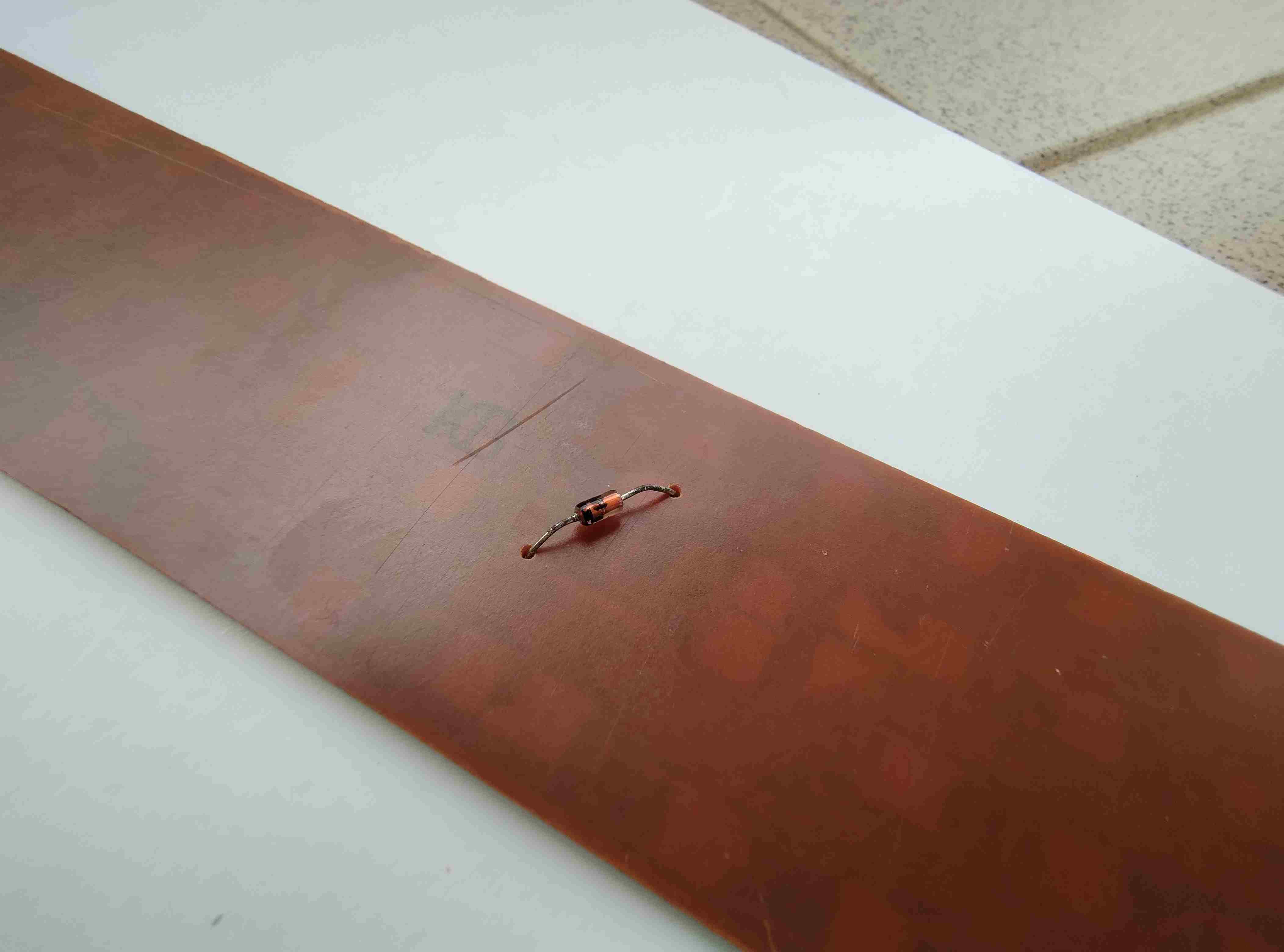

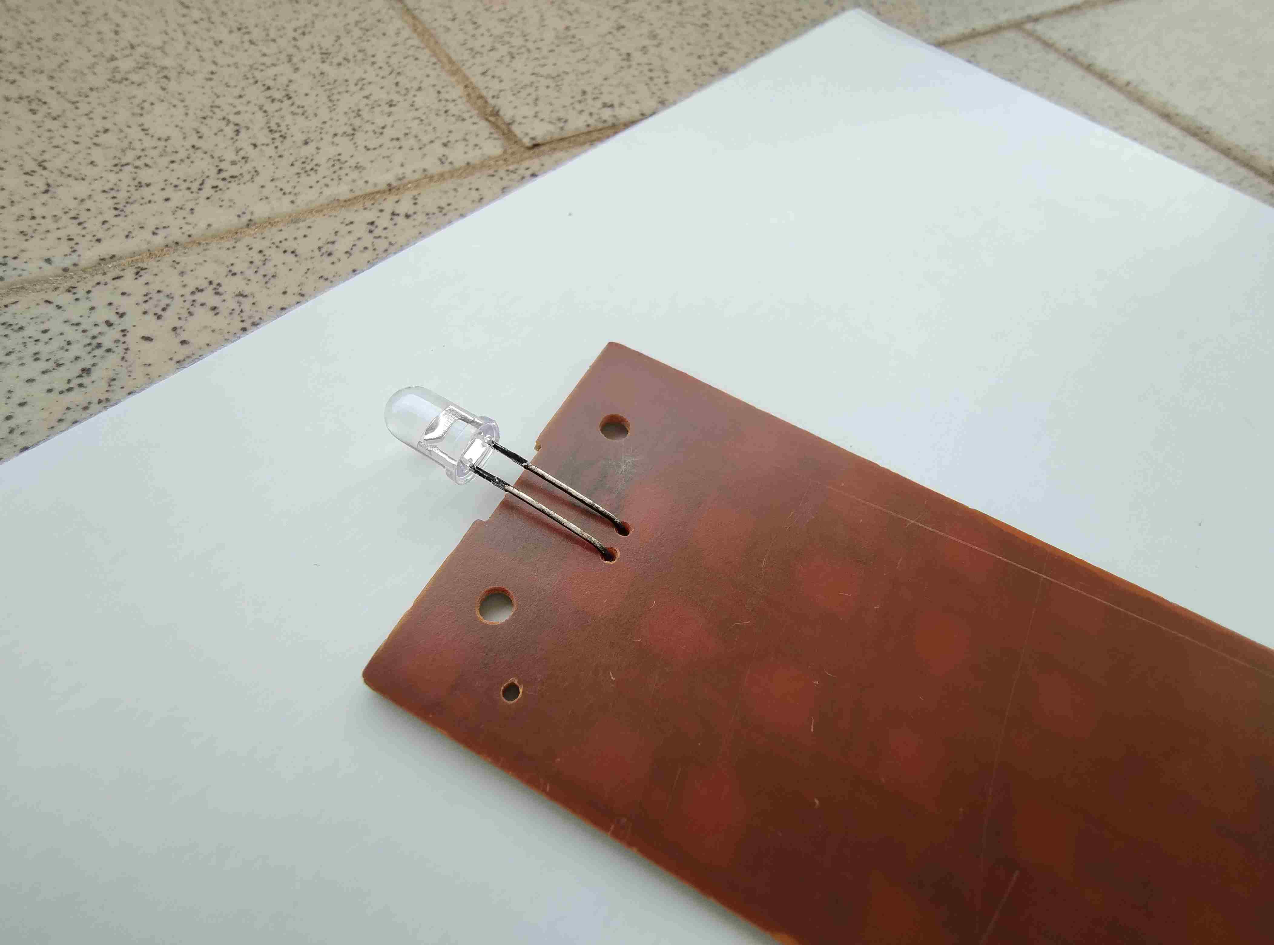

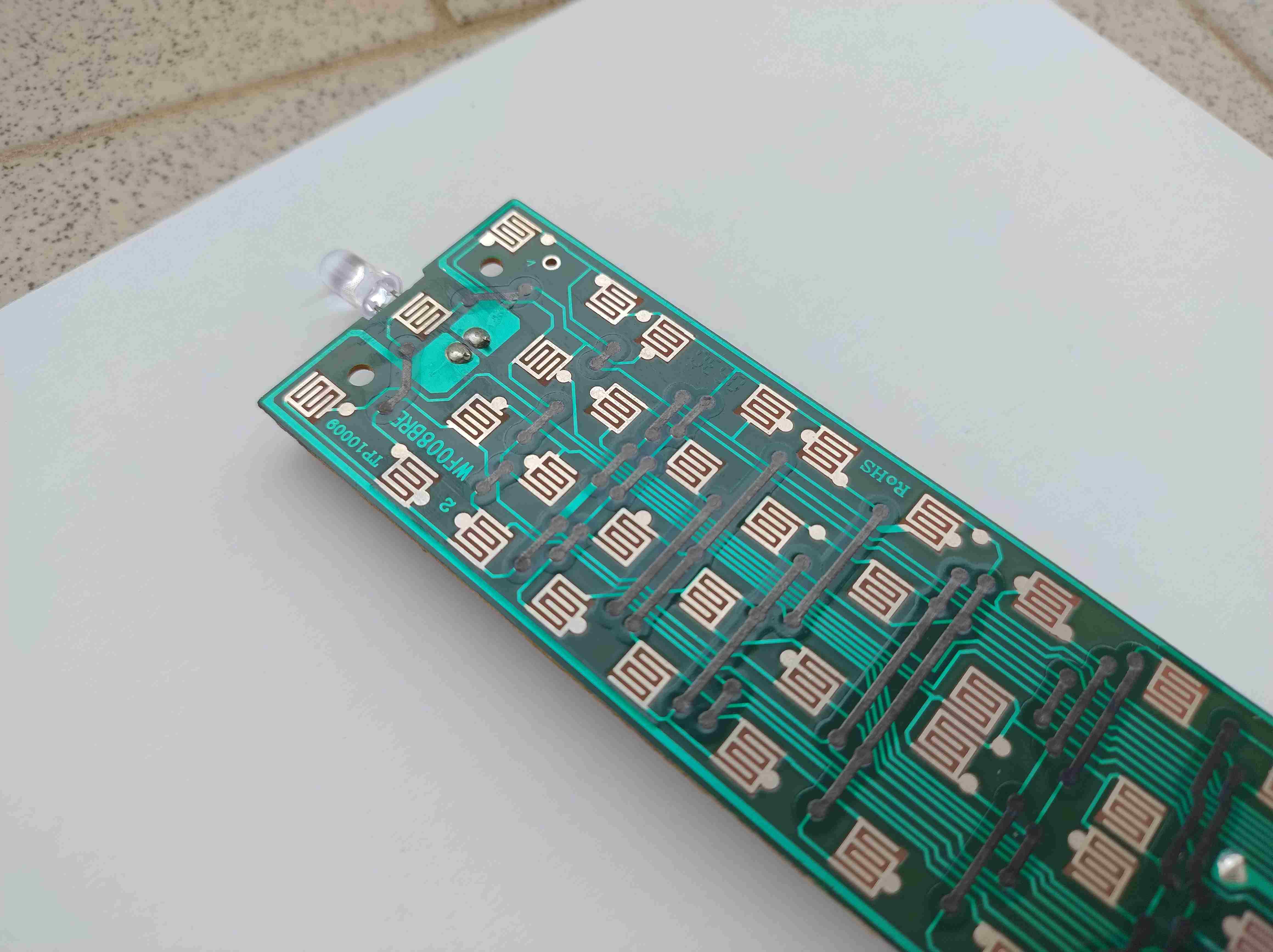

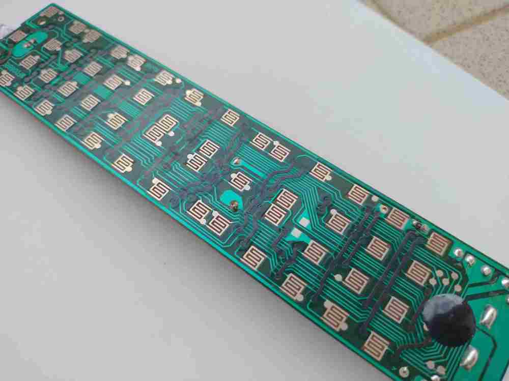

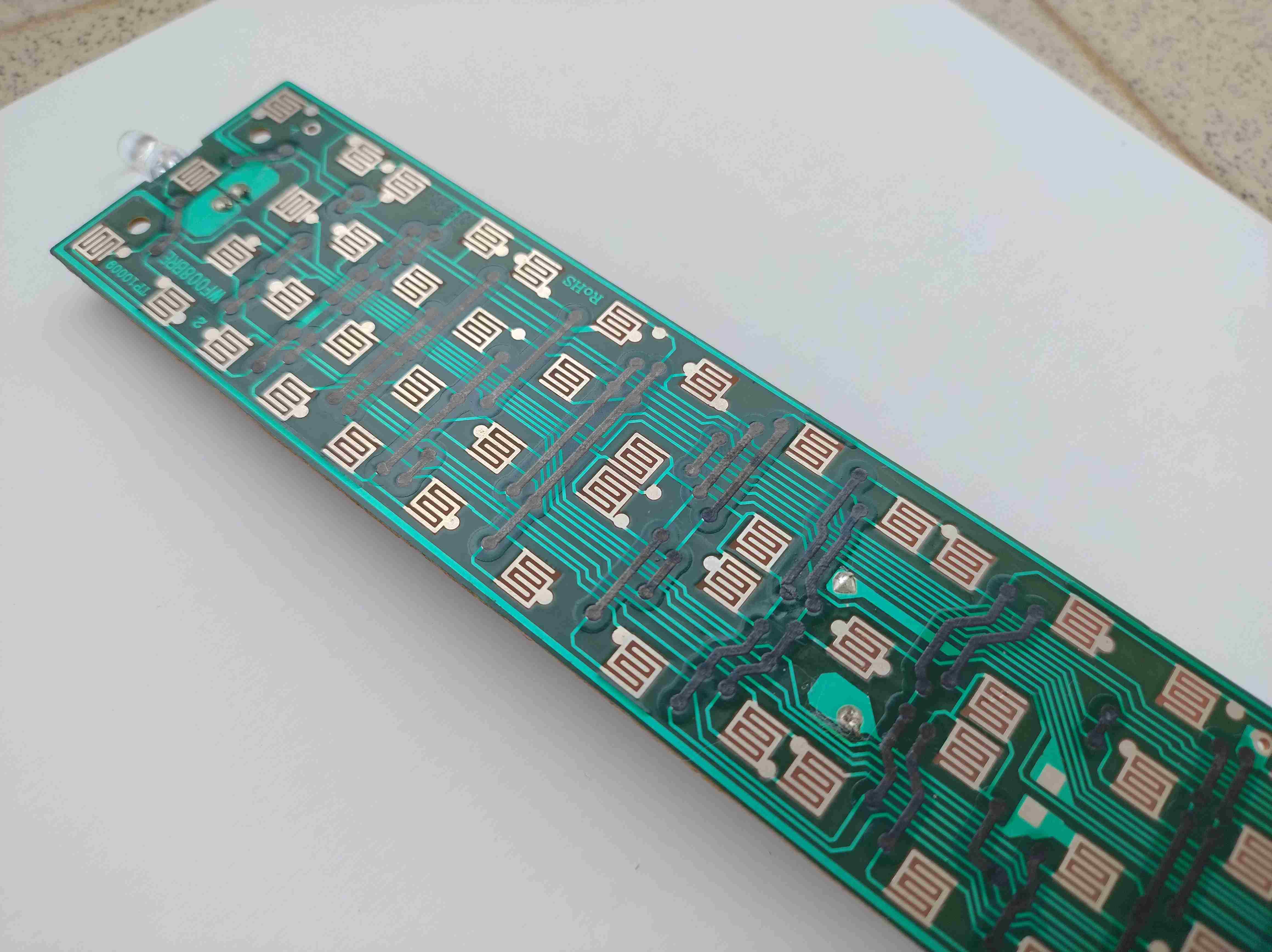

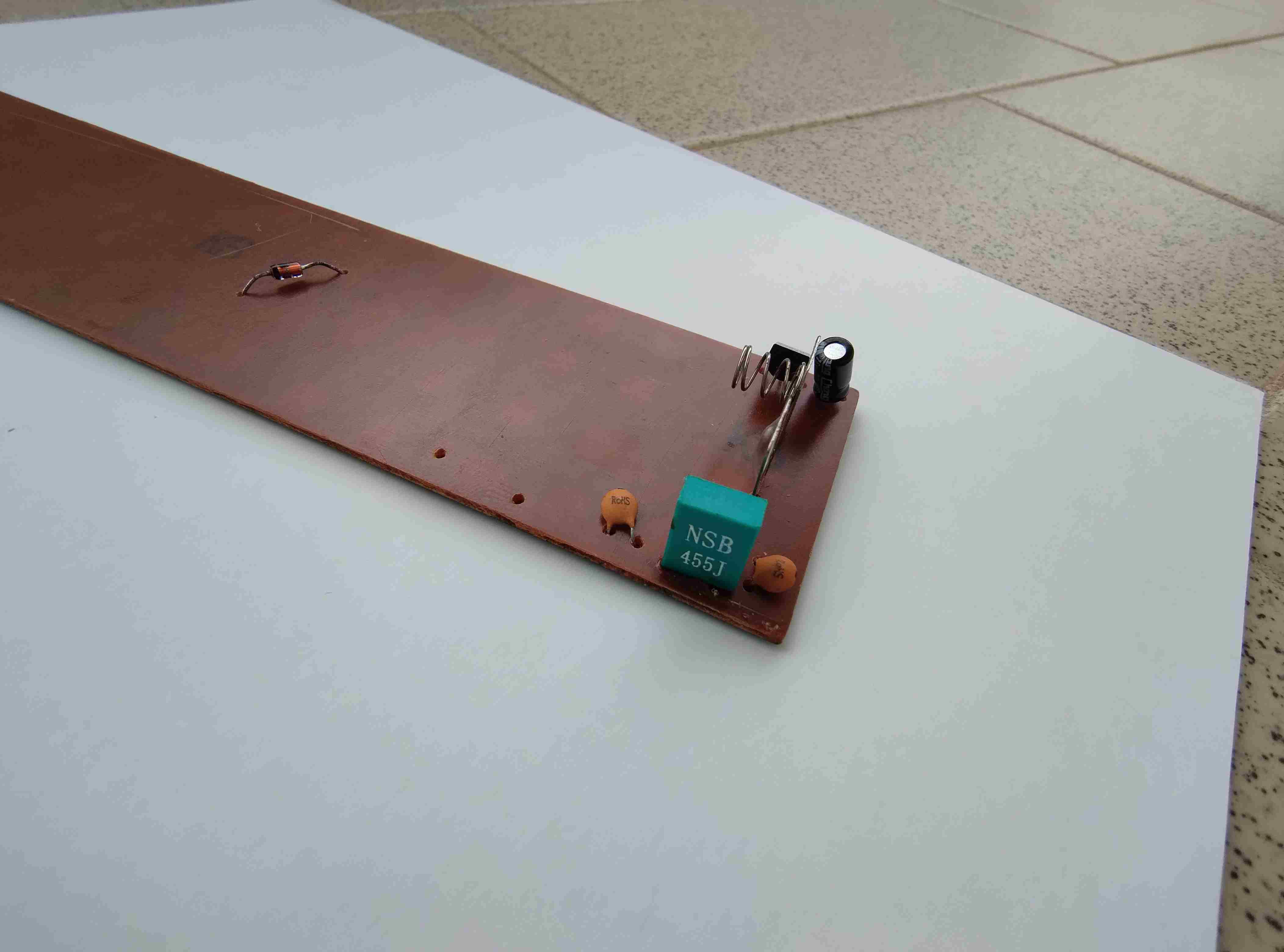

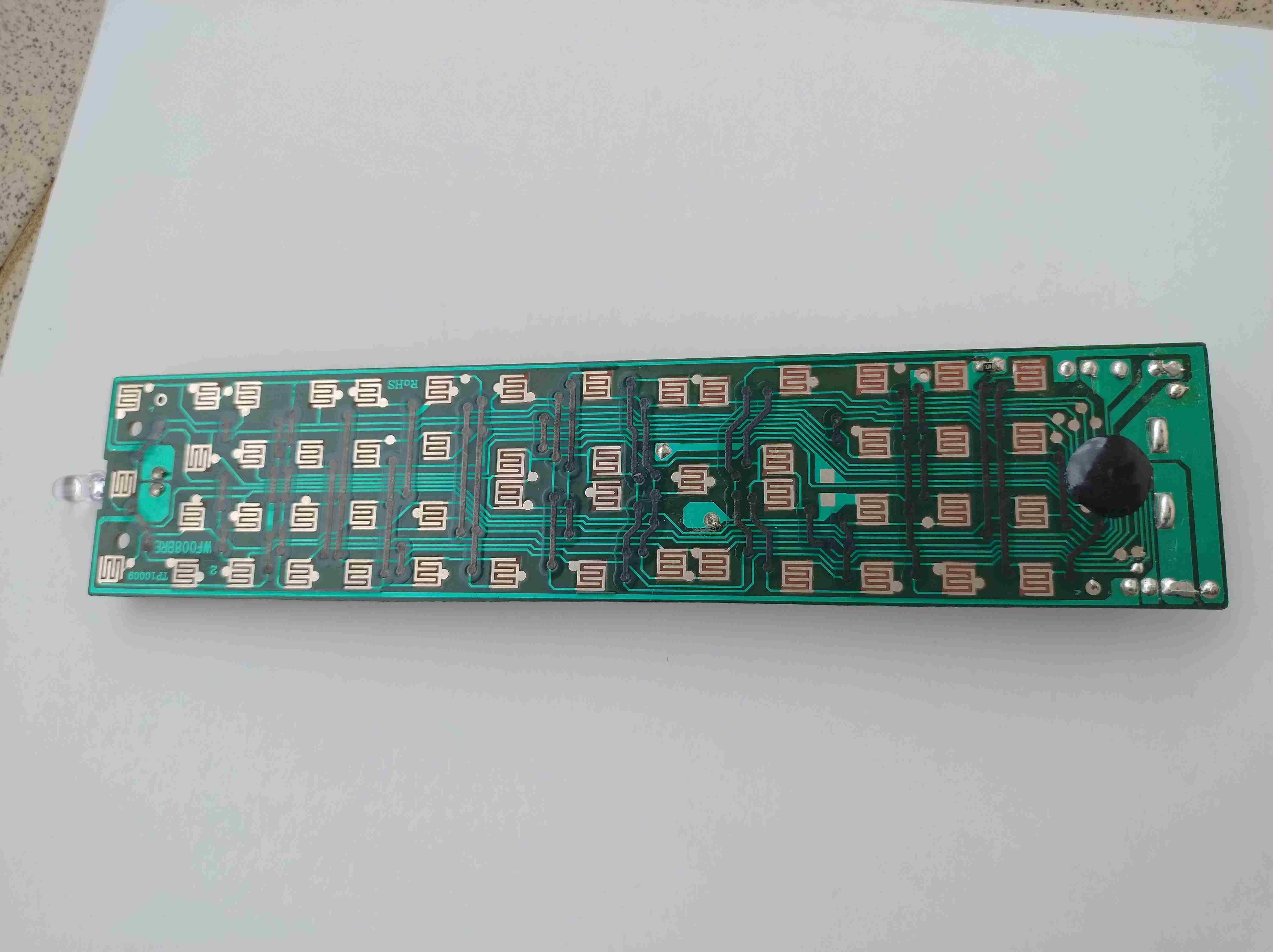

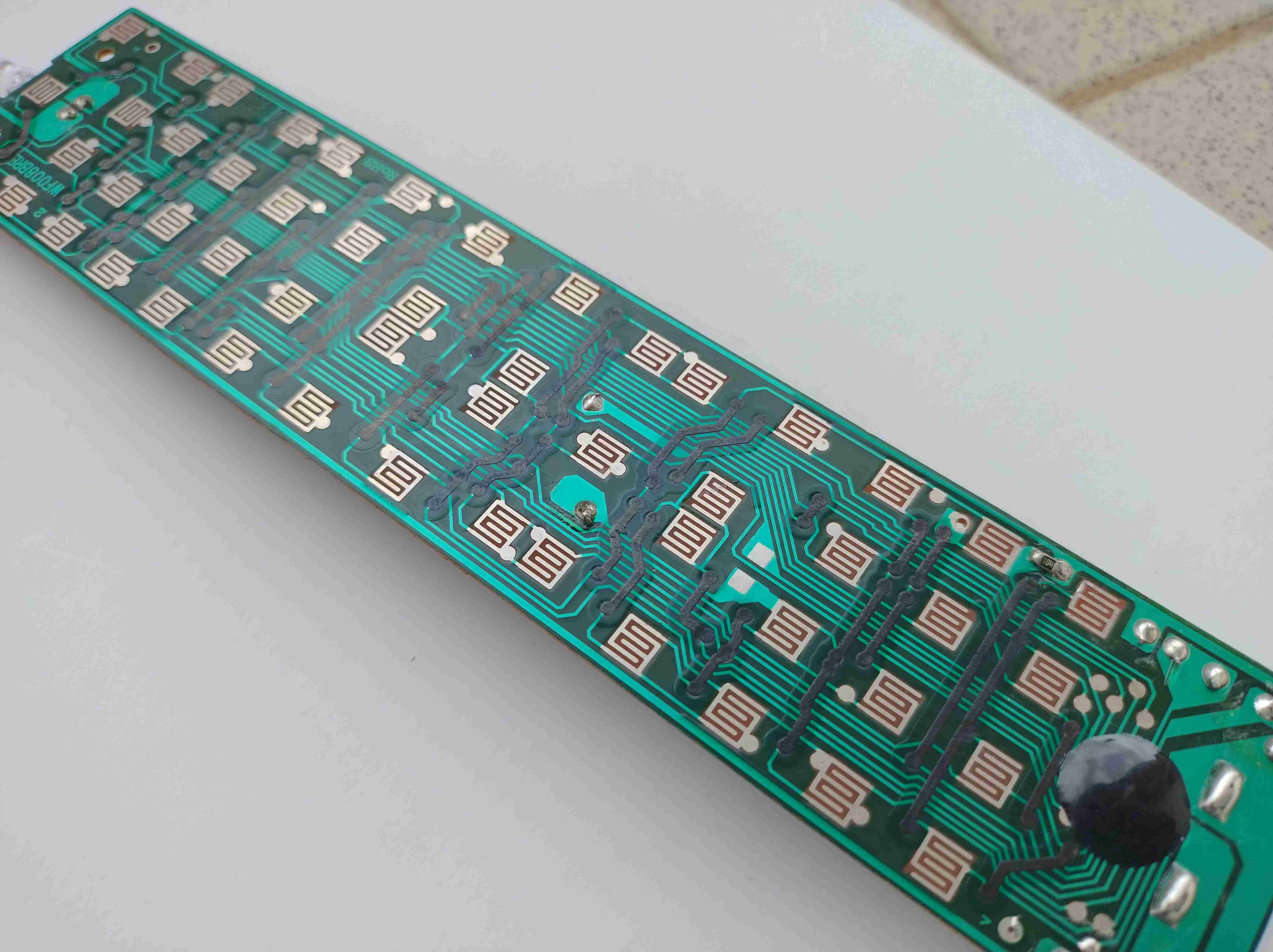

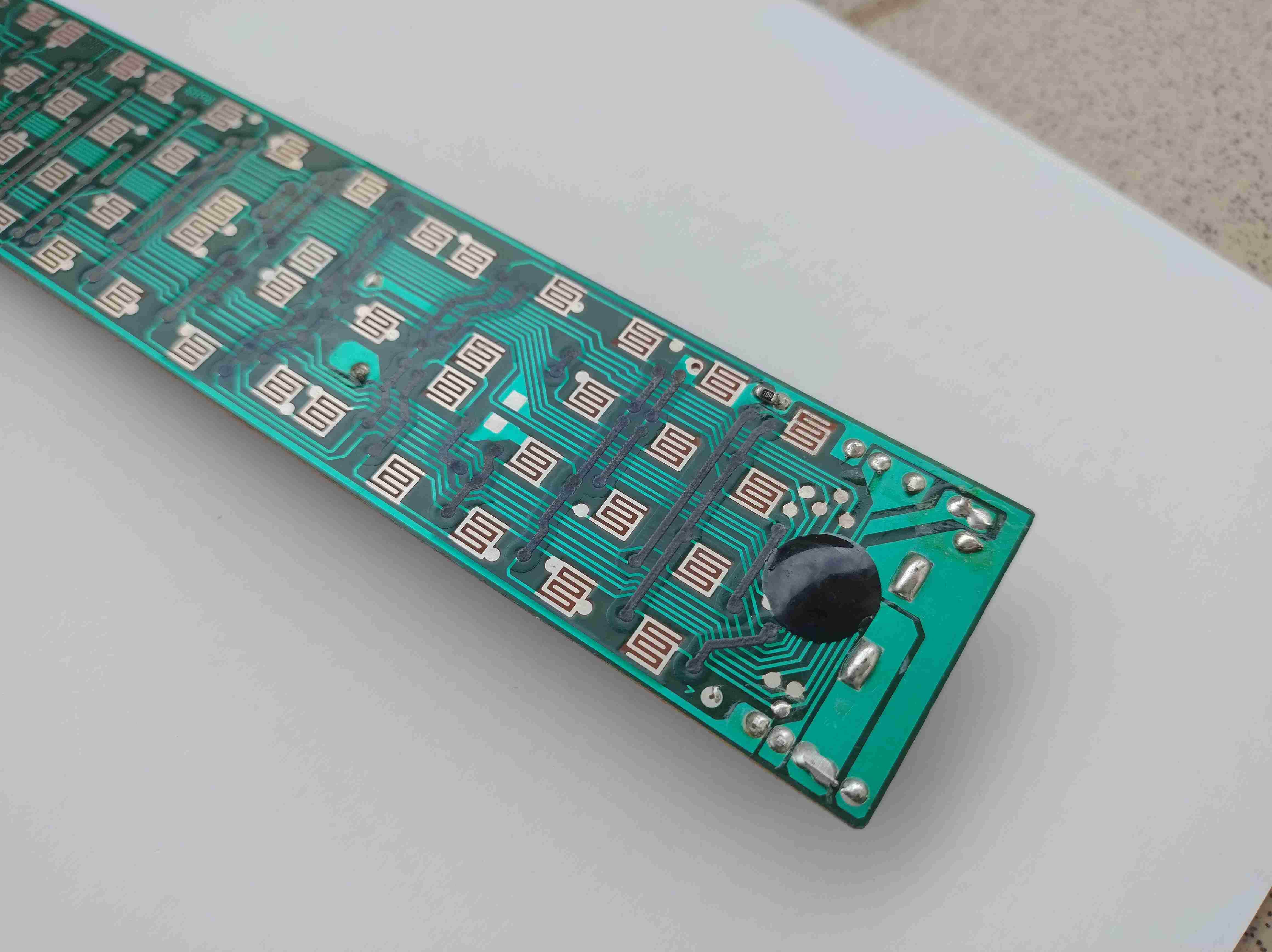

Ciao a tutti, ho recuperato un lettore DVD SilverCrest KH-6511 in perfetto stato, utilizzato pochissimo.
L'unico problema è il telecomando, che non funziona completamente.
Quando ho aperto il vano batterie, ho trovato delle batterie molto ossidate, lasciate lì dentro da non so quanto tempo.
Le ho rimosse e ho potuto constatare che il vano batterie in realtà era pulito, e non presentava residui di ossido.
Così ho inserito delle batterie nuove e ho provato a vedere se il telecomando funzionava, ma niente da fare.
Così ho usato il "metodo della fotocamera", per vedere se il LED-IR inviava degli impulsi, ma niente.
Il giorno dopo ho reinserito le batterie e ho effettuato un'altra prova col risultato che il LED-IR si accendeva, se guardato attraverso lo schermo dello smartphone, e il lettore DVD riceveva correttamente gli impulsi dal telecomando, così ho potuto testare un po' il lettore DVD.
Il giorno dopo ancora, invece, il telecomando non funzionava più, così ho provato ad aprirlo per vedere un po' come era messo dentro.
Premetto che non sono competente in materia di elettronica, ma col saldatore qualcosina la so fare, una volta per hobby mi costruivo dei semplici circuitini, seguendo gli schemi trovati online.
Vorrei condividere con voi qualche foto della scheda elettronica del telecomando, nella speranza di ricevere qualche suggerimento su cosa possa fare per cercare di individuare il guasto.
Come strumenti a disposizione, oltre al saldatore, ho un multimetro.
Ringrazio in anticipo chiunque voglia provare a darmi una mano.
Riccardo Ottaviucci
  1. pulisci bene con alcol le piazzole del c.s. e le gommine di grafite.
  2. Rifai le saldature del led ,del filtro e del condensatore.
  3. Disossida con una tela smeriglio fine i contatti della batteria.
  4. Se dopo queste operazioni non ottieni risultati stabili,acquista un telecomando programmabile
Dumah Brazorf
Vedo un minimo di ossidazione intorno al quel resistore smd da 100k (104). Verifica la resistenza e pulisci.
quando provi i pulsanti prova anche quelli in basso.
