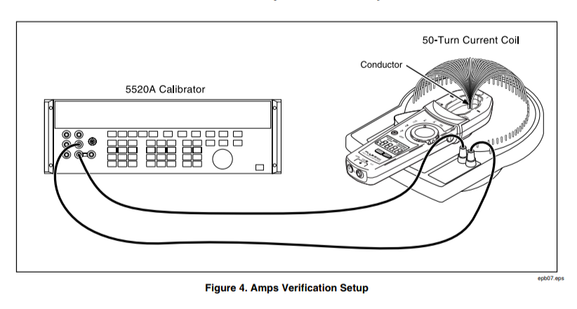

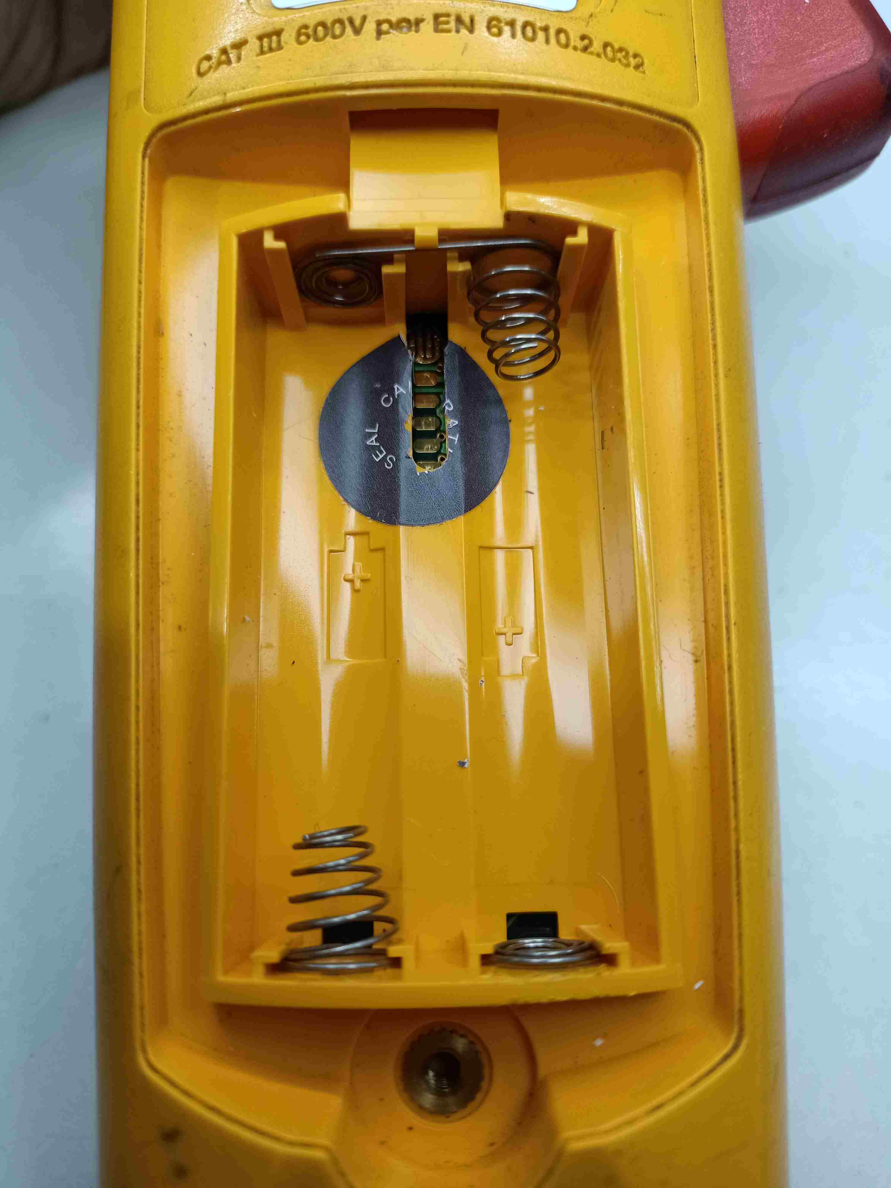

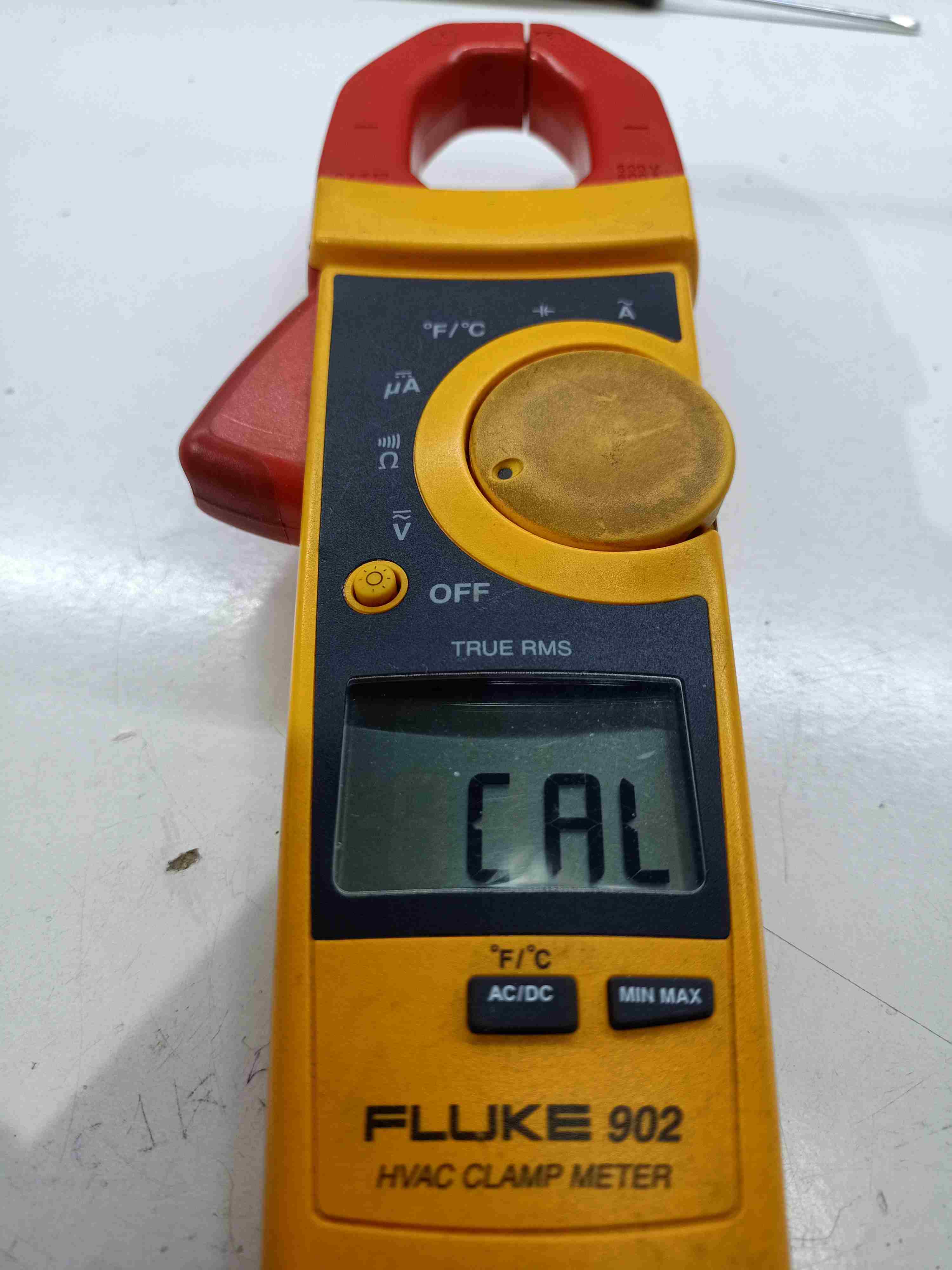

mapluca Inserito: 16 aprile 2025 Segnala Inserito: 16 aprile 2025 Saluti a tutti ho una pinza amperometrica fluke902 che all'accensione sul display si legge la scritta cal che credo indichi la richiesta di calibrazione. In fluke mi dicono che non conviene ripararla c'è qualcuno che sa come si può fare per scavalcare l'inghippo? ho trovato in giro varie soluzioni ma sembrano non funzionare. grazie mille
Dumah Brazorf Inserita: 16 aprile 2025 Segnala Inserita: 16 aprile 2025 Hai provato a premere il tasto hold a lato? C'è niente da fare.
camp1 Inserita: 16 aprile 2025 Segnala Inserita: 16 aprile 2025 Probabilmente non ci fai nulla, ma ho trovato un paio di link che potrebbero esserti utili, buona fortuna! https://www.eevblog.com/forum/testgear/issue-with-fluke-902-clamp-meter/
mapluca Inserita: 16 aprile 2025 Autore Segnala Inserita: 16 aprile 2025 Si è vero probabilmente non farò nulla ma trovo politicamente scorretto il comportamento di fluke... io la pinza l'ho pagata e non risulta rotta risulta bloccata per mancanza di calibrazione, allora se a me non serve avere una precisione alta perlomeno lasciami continuare ad usare o strumento senza garantirmi la precisione della lettura. Faccio ancora un po' di prove intanto grazie a chi mi ha risposto
ilsolitario Inserita: 17 aprile 2025 Segnala Inserita: 17 aprile 2025 (modificato) Sul sito fluke trovi il manuale per la calibrazione della 365. Magari la procedura è la stessa però il problema è reperire l'alimentatore esterno Modificato: 17 aprile 2025 da ilsolitario
mapluca Inserita: 17 aprile 2025 Autore Segnala Inserita: 17 aprile 2025 Si solitario ho provato ma niente. Per l'alimentatore non c'è problema ne ho 3 sulla banco il problema è la procedura che è sicuramente diversa anche della 602fc. 🤔
ALLUMY Inserita: 17 aprile 2025 Segnala Inserita: 17 aprile 2025 Ho visto adesso che esiste uno strumento calibratore apposito. Il 5520A. Fuori produzione. Non credo che basti un semplice alimentatore da banco! Purtroppo non riesco ad inserire il PDF, ma basta che scrivi "calibration fluke902" e ti salta fuori. Tra l'altro il sistema per calibrare la pinza amperometrica fa quasi impressione!
mapluca Inserita: 17 aprile 2025 Autore Segnala Inserita: 17 aprile 2025 3 minuti fa, ALLUMY ha scritto: Ho visto adesso che esiste uno strumento calibratore apposito. Il 5520A. Fuori produzione. Non credo che basti un semplice alimentatore da banco! Purtroppo non riesco ad inserire il PDF, ma basta che scrivi "calibration fluke902" e ti salta fuori. Tra l'altro il sistema per calibrare la pinza amperometrica fa quasi impressione! l'alimentatore era per rispondere a ilsolitario che intendeva xhe bisogna togliere le pile alimentarlo con un alimentatore da banco ed entrare in modalità calibrazione ma non si schioda dalla scritta cal. Adesso provo a guardare Allumy ma ho visto anch'io che per calibrare la pinza serve un accroccolo incredibile chiaramente per generare un campo che poi verrà convertito in uA o A.
mapluca Inserita: 17 aprile 2025 Autore Segnala Inserita: 17 aprile 2025 Adesso ho visto ma il 5520A non è altro che un calibratore che genera correnti impostabili con chiaramente una precisione alta per per calibrare la pinza.
ALLUMY Inserita: 17 aprile 2025 Segnala Inserita: 17 aprile 2025 Finisco il mio (inutile) intervento nel dire che ho trovato anche l'user manuale, ed è del 2006... Pertanto o trovi un laboratorio che dispone dell'attrezzatura adatta per ricalibrarlo oppure lo puoi tenere come ricordo.
ALLUMY Inserita: 17 aprile 2025 Segnala Inserita: 17 aprile 2025 E poi c'è anche il solito sospetto: obsolescenza programmata? 🤠
camp1 Inserita: 17 aprile 2025 Segnala Inserita: 17 aprile 2025 Ma hai provato a giocare con i contatti situati nel vano batteria ? Nel link che ti ho girato si parlava di usarli per far entrare/uscire lo strumento nella/dalla modalità calibrazione, magari si riesce ad ingannarlo facendogli credere di essere stato calibrato!
Adolfo62 Inserita: 18 aprile 2025 Segnala Inserita: 18 aprile 2025 Questo link lo avevi gia' visto ? https://www.google.com/url?sa=t&source=web&rct=j&opi=89978449&url=https://www.fluke-direct.com/pdfs/cache/www.fluke-direct.com/375-fc-cal/manual/375-fc-cal-manual.pdf&ved=2ahUKEwjS9OKuueGMAxWpxQIHHXARE3AQFnoECHMQAQ&usg=AOvVaw2eyCEU6fSbSXRmgjfRIOT3
mapluca Inserita: 18 aprile 2025 Autore Segnala Inserita: 18 aprile 2025 Si lo ho visto ma è diverso il vano del mio 902.
mapluca Inserita: 18 aprile 2025 Autore Segnala Inserita: 18 aprile 2025 Camp1 ho provato ma a cazzum si va veramente male. Credo anch'io che si tratti di obsolescenza programmata il che mi fa girare le scatole ancora di più. Secondo me calcola il numero di letture totali fatte e ad un certo numero di blocca e chiede di essere ricalibrata. Come sono convinto che come ha detto Camp1 giocando con le varie combinazioni di possa saltare la calibrazione.
