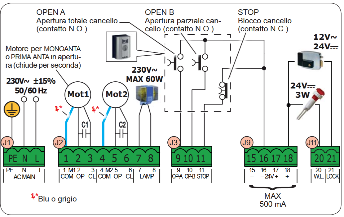

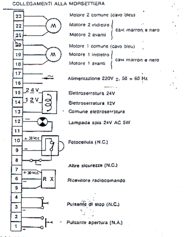

francesco imbonati Inserito: 16 aprile 2025 Segnala Inserito: 16 aprile 2025 buonasera la mia storica 400 mp faac per attuatori oleodinamici non funziona più bene... ho acquistato una ricevente FAAC 1-RP 433 SLH-DS-SL codice 787852 ma il cancello non si apre più tramite telecomando, allora mi hanno detto che non essendo più riparabile, essendo molto vecchia, di sostituirla con una nuova scheda... mi ritrovo una e045 che avevo per un altro cancello allora mi chiedevo se potevo usare questa... eventualmente per il cablaggio come potrei fare? vedo che sulla morsettiera ci sono dei numeri, devo collegare i cavi seguendo la disposizione della 400mp? posso riutilizzare la ricevente che ho acquistato sulla e045?
Roberto Garoscio Inserita: 16 aprile 2025 Segnala Inserita: 16 aprile 2025 (modificato) No, i numeri non è detto che siano corrispondenti tra le schede, devi guardare i relativi schemi di collegamento e di conseguenza collegare i fili. La scheda RP la puoi tenere buona ma non la puoi inserire nel pettine della 045, esiste un adattatore per collegarla sui morsetti, io faccio i collegamenti direttamente senza adattatore ma se non sei del mestiere rischi di avere problemi. Se la vecchia apre da pulsante o chiave, puoi collegare la RP con l’adattatore direttamente sui morsetti. Modificato: 16 aprile 2025 da Roberto Garoscio
francesco imbonati Inserita: 16 aprile 2025 Autore Segnala Inserita: 16 aprile 2025 1 ora fa, Roberto Garoscio ha scritto: No, i numeri non è detto che siano corrispondenti tra le schede, devi guardare i relativi schemi di collegamento e di conseguenza collegare i fili. La scheda RP la puoi tenere buona ma non la puoi inserire nel pettine della 045, esiste un adattatore per collegarla sui morsetti, io faccio i collegamenti direttamente senza adattatore ma se non sei del mestiere rischi di avere problemi. Se la vecchia apre da pulsante o chiave, puoi collegare la RP con l’adattatore direttamente sui morsetti. Ho trovato tutto, tranne che mi sono accorto che sulla morsettiera della e045 mancano gli slot 20 e 21 (j11) quelli che servono per mettere i fili... poi vorrei adoperare la RP però non ho l'adattatore... mi sa che a questo giro dovrò chiamare il tecnico 😢
Roberto Garoscio Inserita: 17 aprile 2025 Segnala Inserita: 17 aprile 2025 16 ore fa, francesco imbonati ha scritto: sulla morsettiera della e045 mancano gli slot 20 e 21 (j11) quelli che servono per mettere i fili... Come mancano? Tu hai la serratura elettrica?
Ciappinatore Inserita: 18 aprile 2025 Segnala Inserita: 18 aprile 2025 Il 16/4/2025 alle 16:50 , francesco imbonati ha scritto: buonasera la mia storica 400 mp faac per attuatori oleodinamici non funziona più bene... ho acquistato una ricevente FAAC 1-RP 433 SLH-DS-SL codice 787852 ma il cancello non si apre più tramite telecomando, allora mi hanno detto che non essendo più riparabile, essendo molto vecchia, di sostituirla con una nuova scheda... mi ritrovo una e045 che avevo per un altro cancello allora mi chiedevo se potevo usare questa... eventualmente per il cablaggio come potrei fare? vedo che sulla morsettiera ci sono dei numeri, devo collegare i cavi seguendo la disposizione della 400mp? posso riutilizzare la ricevente che ho acquistato sulla e045? Se funziona con il pulsante a chiave ma non con il telecomando e visto che hai già cambiato ricevente controlla bene che l'innesto a pettine non sia ossidato e la ricevente non faccia dei falsi contatti
francesco imbonati Inserita: 5 maggio 2025 Autore Segnala Inserita: 5 maggio 2025 grazie a tutti per le risposte ho provato a far riparare la vecchia scheda ma il tecnico non si è fatto più sentire allora ho deciso di mettere una e45 che avevo fatto riparare, il tecnico per il cablaggio si è preso 40€ secondo me un po' ladro visto che non ha risolto il problema... il cancello non si apre correttamente ora penso che dipenda dal fatto che non siano presenti i condensatori. Ho dei vecchi bracci oleodinamici tipo 402 faac che condensatori dovrei prendere? ammesso che servano e dove li compro?
francesco imbonati Inserita: 5 maggio 2025 Autore Segnala Inserita: 5 maggio 2025 (modificato) comunque da da questo mi sembra di capire che dovrei prendere due condensatori di spunto 8μF 400V e metterli nei punti 2-3 5-6 della morsettiera... devo comprare questi vero? Modificato: 5 maggio 2025 da francesco imbonati
