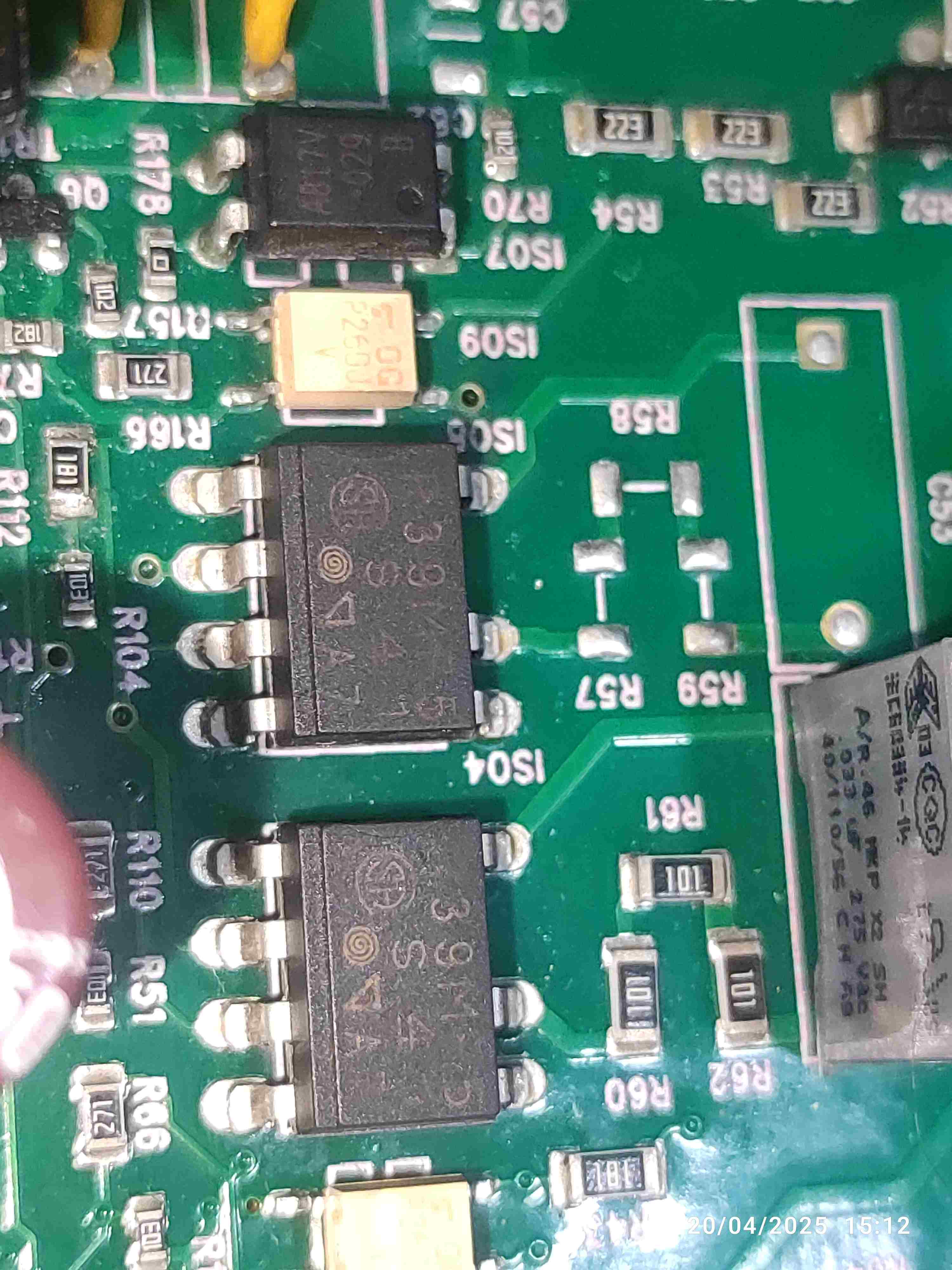

patrik2286 Inserita: 20 aprile 2025 Autore Segnala Inserita: 20 aprile 2025 Buona pasqua. Ci sono due ssr triac che in ingresso hanno 94v me nei due output 0v è normale potrebbe essere questo che non fa partire il tutto in quella zona c'è un elettrolitico ed è pure senza tensione..
patrik2286 Inserita: 22 aprile 2025 Autore Segnala Inserita: 22 aprile 2025 Aggiornamento ho rimontato la scheda nella macchinetta allora appena metto la presa il macina caffè parte per mezzo secondo la caldaia si riscalda ma il display rimane spento non posso fare tutte le altre cose per la scheda sembra funzionare manda tensione alla caldaia e fa il test del macinino a stu punto può essere il display guasto posso vedere se si possono cambiare i due controllori che gestiscono magari sono guasti
Dumah Brazorf Inserita: 22 aprile 2025 Segnala Inserita: 22 aprile 2025 8 minutes ago, patrik2286 said: manda tensione alla caldaia e fa il test del macinino mai visto una macchinetta fare queste cose dando corrente.
patrik2286 Inserita: 22 aprile 2025 Autore Segnala Inserita: 22 aprile 2025 Nella scheda pulsanti ci sono due 74hC595 leggendo il datasheet c'è un PIN di reset sai come si resettano ? Sono loro che controllano tutto in base all input che ricevono. Sotto tensione tra gnd e VCC ci sono 5v invece tra gnd e Qa ci sono 3,8v
patrik2286 Inserita: 22 aprile 2025 Autore Segnala Inserita: 22 aprile 2025 Allora se scollego il display dalla scheda principale la caldaia rimane spenta e il grinder non fa movimenti quindi è la scheda comandi che manda l'input senza accenders i
patrik2286 Inserita: 22 aprile 2025 Autore Segnala Inserita: 22 aprile 2025 Posso provare a cambiare i due 74hc595 che dici?
patrik2286 Inserita: 22 aprile 2025 Autore Segnala Inserita: 22 aprile 2025 Lo so ma non mi rimane altro da controllare se la scheda ha le tensioni e se la collego si accende il grinder e la caldaia vuole dire che la scheda display gli da l'input però lei non si accende quindi penso ormai che il problema sia in questa scheda display
patrik2286 Inserita: 22 aprile 2025 Autore Segnala Inserita: 22 aprile 2025 Guarda il video ponticellando il PIN 13 enable output del 74hc595 si accendono tutti i led a stu punto penso che il componente funziona ma la scheda per partire deve mettere il PIN 13 a massa .. https://streamable.com/5esq2j
patrik2286 Inserita: 23 aprile 2025 Autore Segnala Inserita: 23 aprile 2025 Ho provato tenendo il ponte collegando la scheda alla macchina unico segno che il grinder fa un quarto di giro si accendono tutti i led ma qualsiasi pulsante premo non dà segni.
patrik2286 Inserita: 9 maggio 2025 Autore Segnala Inserita: 9 maggio 2025 Qualcuno che ha qualche altra soluzione? È strano che ci sono le tensioni ma non parte il tutto..
patrik2286 Inserita: 9 maggio 2025 Autore Segnala Inserita: 9 maggio 2025 C'è un modo per testare il microprocessore M9S8AW48?
patrik2286 Inserita: 29 maggio 2025 Autore Segnala Inserita: 29 maggio 2025 Buonasera a tutti ho rimesso mano sulla scheda ho trovato due transistor smd in perdita se con il tester misuro base collettore e base emettitore e inverto i puntali mi legge sempre un diodo che invece dovrebbe leggerlo solo in un senso stasera lo dissaldo e faccio io test dissaldati
patrik2286 Inserita: 30 maggio 2025 Autore Segnala Inserita: 30 maggio 2025 Niente dissaldati sono ok
patrik2286 Inserita: 30 maggio 2025 Autore Segnala Inserita: 30 maggio 2025 Allora la cosa strana è che appena collega la scheda alla 230v arrivano per 1 secondo 24v al macinino,poi arrivano pure il 220v alla resistenza cose che se la macchina non si accende dal pulsante del display non dovrebbe fare giusto? Adesso vorrei cambiare l'alternistore triac che coma da la resistenza perché rimane sempre commutato,poi i termo fusibili sono entrambi guasti rimangono sempre aperti..
Livio Orsini Inserita: 30 maggio 2025 Segnala Inserita: 30 maggio 2025 1 ora fa, patrik2286 ha scritto: l'alternistore triac che coma da la resistenza perché rimane sempre commutato "alternistore": da dove hai mutuato questo termine?😀 Un triac è un semiconduttore, doppio diodo controllato, in antiparallelo, che commuta in entrambi i sensi. Detto anche SSR o Solid State Relè (relè allo stato solido). Comunque verifica se sul piedino di gate è presente una tensione, perchè per essere bloccato deve avere tensione zero sul gate. Nel caso ci fosse tensione è corretto che chiuda il circuito di alimentazione del resistore di riscaldo dell'acqua.
patrik2286 Inserita: 30 maggio 2025 Autore Segnala Inserita: 30 maggio 2025 Allora nel gate ho 0v e mi arriva la 230v nella caldaia della macchinetta.
patrik2286 Inserita: 30 maggio 2025 Autore Segnala Inserita: 30 maggio 2025 Allora c'è una cosa strana se metto il multimetro in cc non leggo nessuna tensione se lo metto in CA appena metto il terminale com su mt1 e l'altro su gate mi dà 008 e scende subito a 0 se invece metto solo il terminale rosso senza poggiare il quello nero mi dà 24v ,appena tocco con l'altro 0v non capisco ..
Livio Orsini Inserita: 30 maggio 2025 Segnala Inserita: 30 maggio 2025 6 minuti fa, patrik2286 ha scritto: ,appena tocco con l'altro 0v non capisco .. Leggi solo il campo elettromagnetico presente. In pratica il puntale del voltmetro fa da antenna. Comunque, se leggi la tensione di rete sia in ingresso che in uscita del triac, ed il gate non è comandato allora il triac è in corto.
patrik2286 Inserita: 30 maggio 2025 Autore Segnala Inserita: 30 maggio 2025 Si esatto proprio così allora adesso provo a cambiarlo anche se non penso che risolvi il problema che lammacchientta non accende il display non dà segni di vita nonostante abbia le tensioni..
