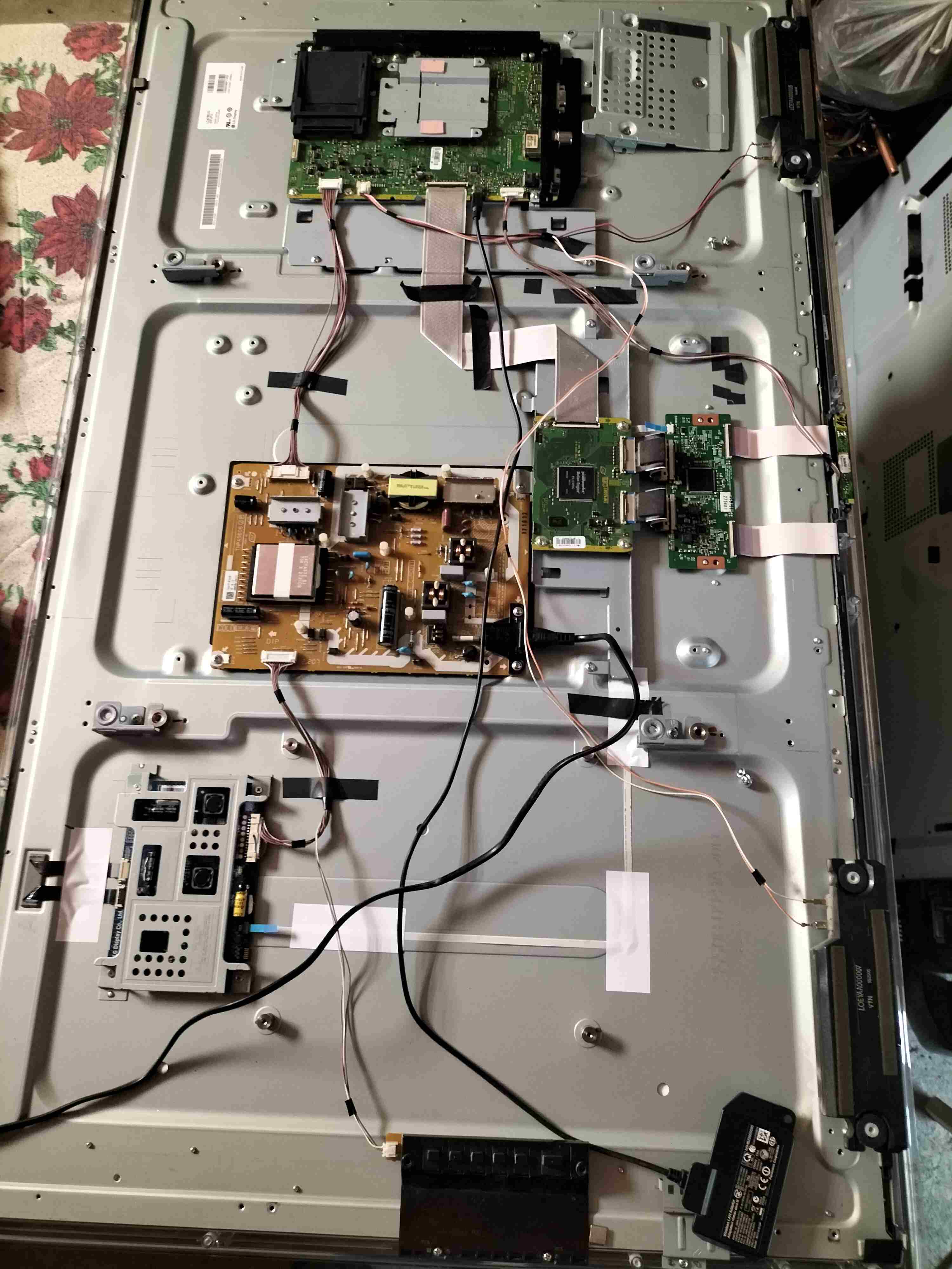

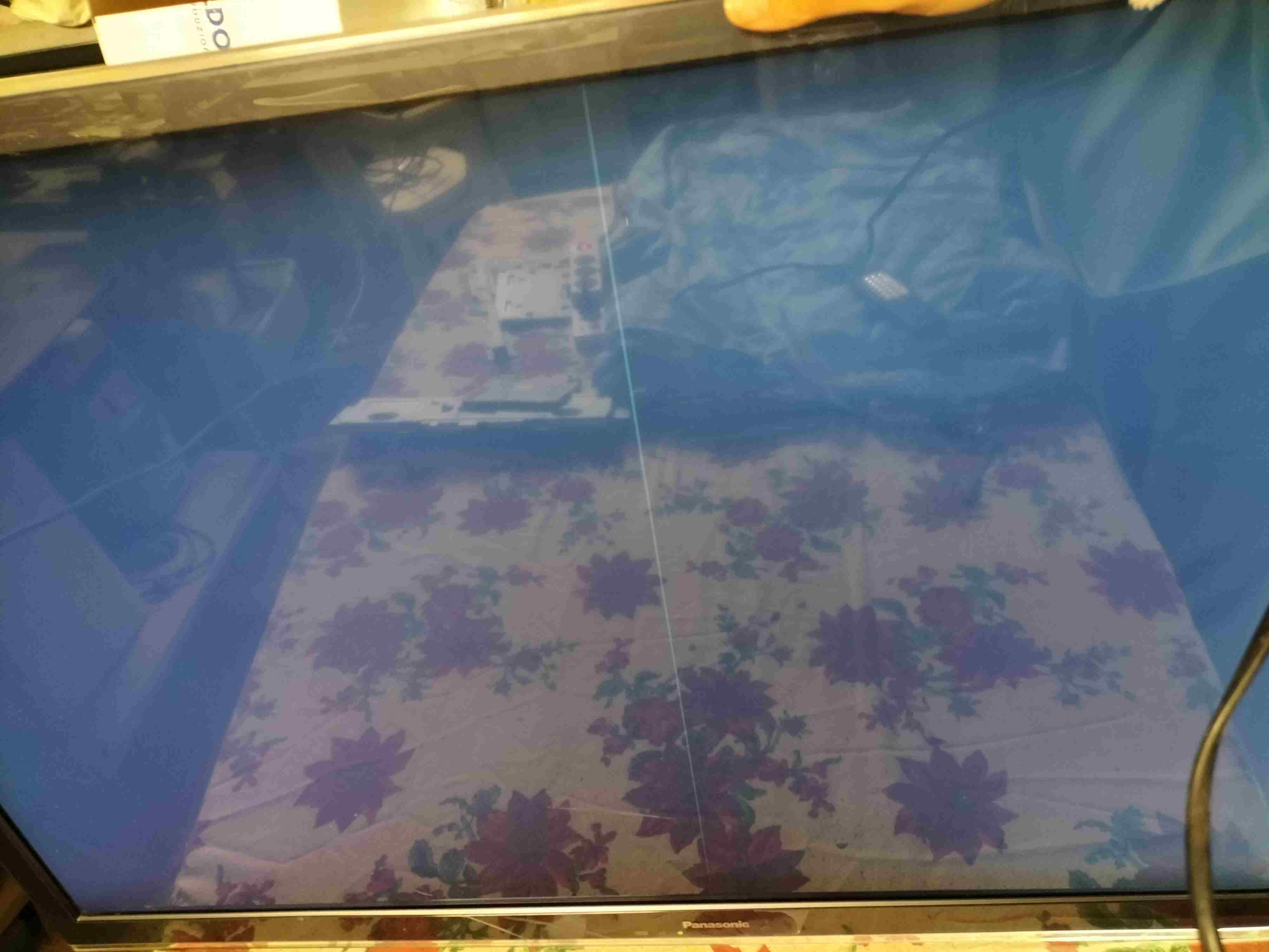

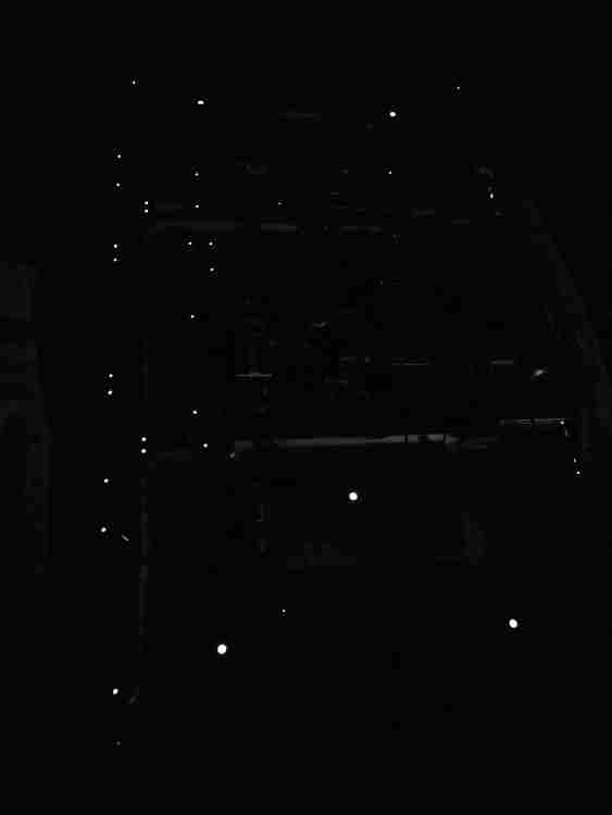

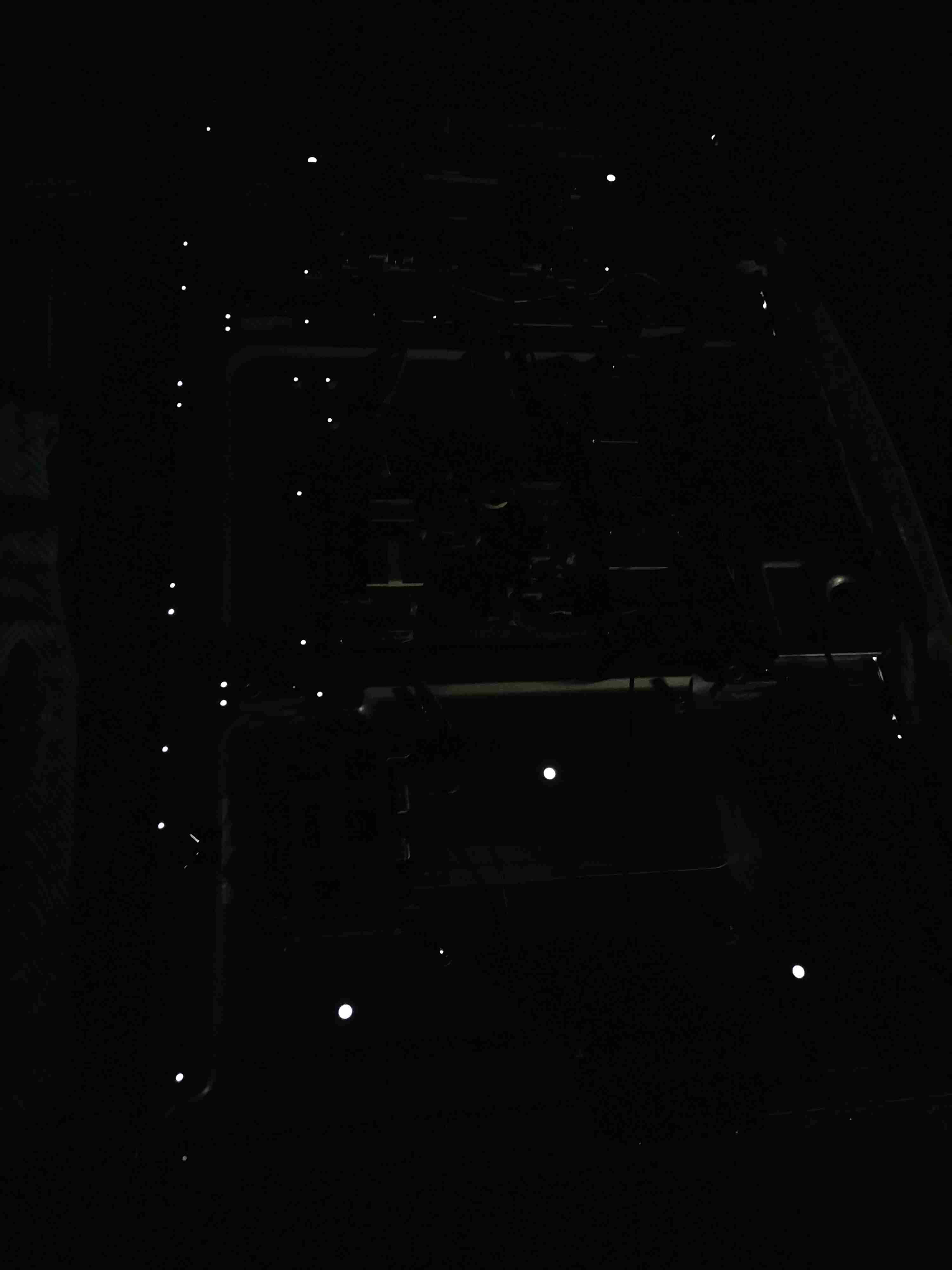

francesco bona Inserito: 18 aprile 2025 Segnala Inserito: 18 aprile 2025 Buonasera, sono nuovo in questo forum tanti me lo hanno consigliato per avere un aiuto in piu'. In pratica ho un problema con la tv in oggetto, la tv si accende si sente parlare ma non si vede, tolto il pannello dietro piu o meno lo controllata assieme a un amico abbiamo visto che da alcuni fori si vede della luce bianca quando accendiamo. Abbiamo provato a riflettere con della luce sul pannello frontale davanti ma non vediamo immagini, abbiamo provato a battere con le nocche sul davanti ed emette dei piccoli lampi. a sto punto tanti ci hanno detto che potrebbe essere la scheda t-con assieme a quella sopra credo sia del 3 d, ignaro della confusione avuta stavo cercando di capire qualcosina in piu'. In oltre dopo diversi tentativi mi sono accorto anche che comparsa una striscia verticale al centro, anticipatamente dico grazie per la risposta
Riccardo Ottaviucci Inserita: 19 aprile 2025 Segnala Inserita: 19 aprile 2025 potrebbe essere anche la t-con ma la riga al centro fa optare più per un difetto del pannello.Si possono oscurare alcuni segnali per ridare almeno temporaneamente vita al pannello. Se vai su youtube ci sono video esplicativi. In pratica si isolano alcuni terminali dei cavi flex che dalla t-con vanno al pannello Comunque la prima cosa da fare e provare a cambiare la t-con
francesco bona Inserita: 19 aprile 2025 Autore Segnala Inserita: 19 aprile 2025 grazie potrebbe darmi un link su you tube
francesco bona Inserita: 20 aprile 2025 Autore Segnala Inserita: 20 aprile 2025 Ecco la TV vista diversamente
Riccardo Ottaviucci Inserita: 20 aprile 2025 Segnala Inserita: 20 aprile 2025 23 ore fa, francesco bona ha scritto: grazie potrebbe darmi un link su you tube no,cerca panel fixing, riparazione pannello lcd ecc
francesco bona Inserita: 25 aprile 2025 Autore Segnala Inserita: 25 aprile 2025 Buongiorno per quanto riguarda il pannello, lo si vede quella striscia al centro bianca , qualcuno ma detto che oltre alla scheda tcon sicuramente se scollato qualcosa nel pannello. ma non riesco bene a capire cosa e come riincollare. saprebbe darmi una dritta per riparare?
mistertv Inserita: 25 aprile 2025 Segnala Inserita: 25 aprile 2025 Macchè incollare sono le flat termosaldate ad essersi staccate, se non hai l'attrezzatura non lo puoi fare.
