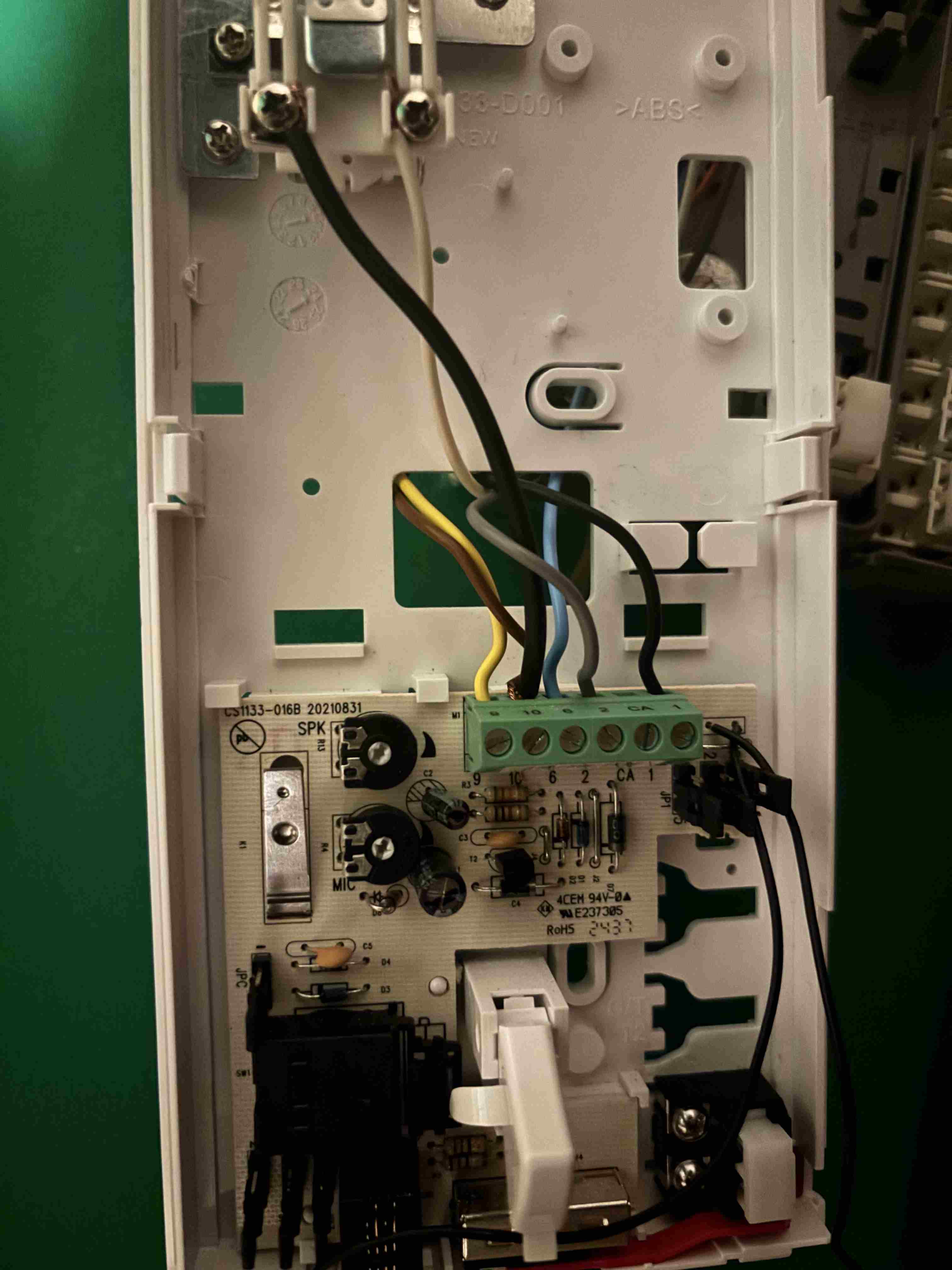

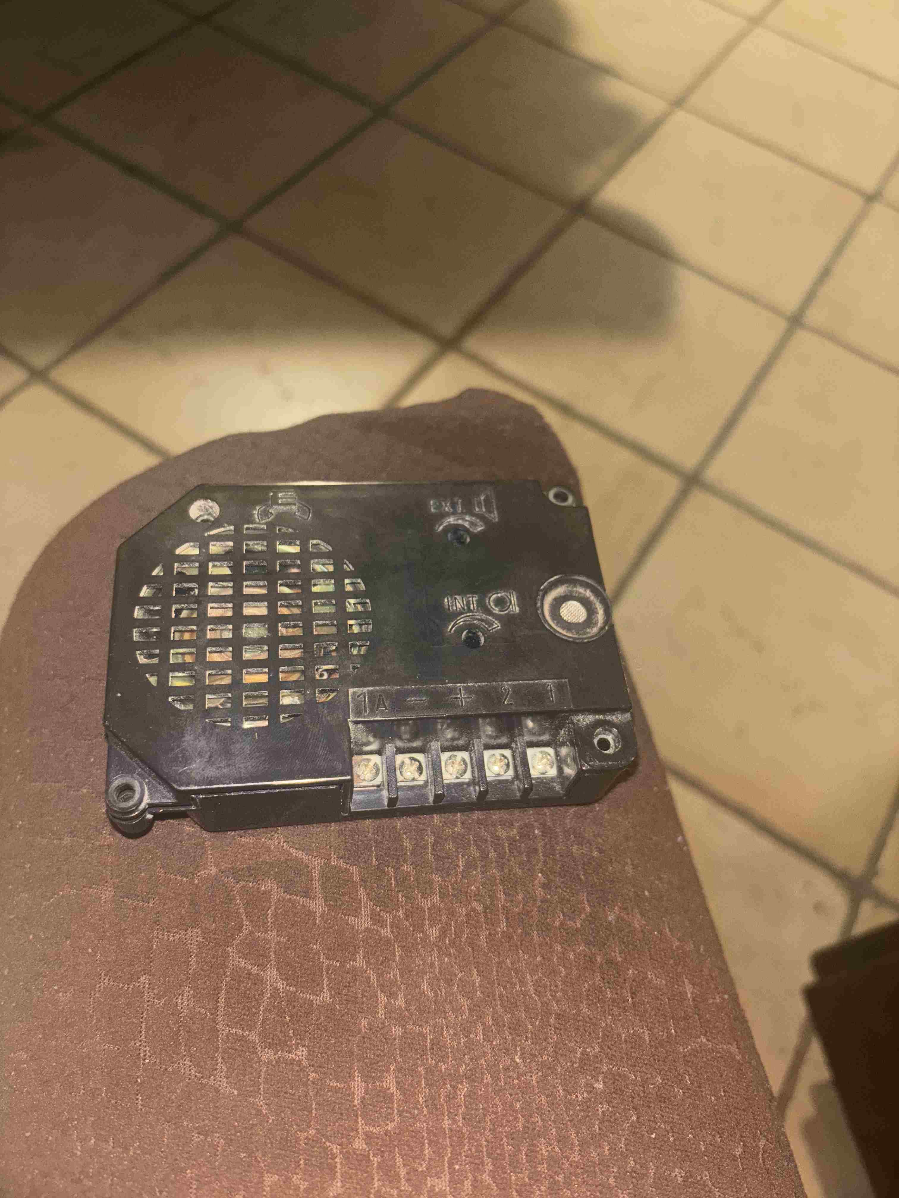

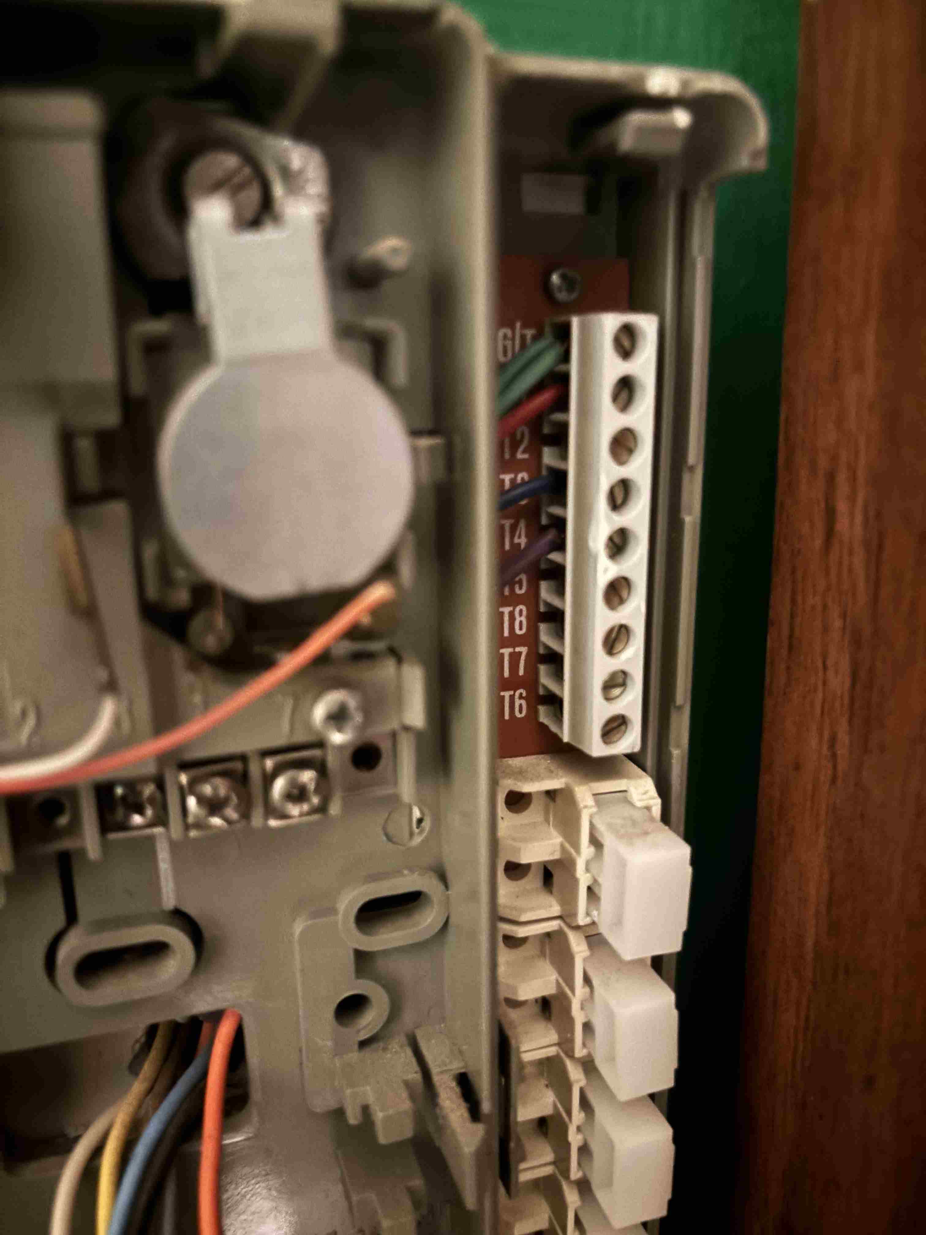

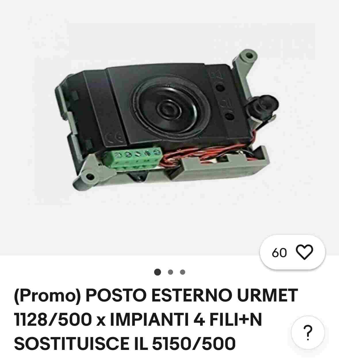

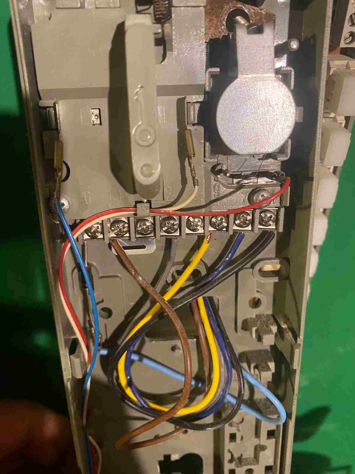

Angelo93 Inserito: 18 aprile 2025 Segnala Inserito: 18 aprile 2025 Salve ho 4 citofoni urmet da 6 fili collegati tra loro da una pulsantiera e vorrei sostituirli. Ho comprato un citofono universale urmet ma non riesco a sentire chi parla da fuori, viceversa si. Riesco anche ad aprire il portone.Allego foto per mostrare come ho effettuato il cablaggio. Non sono del settore e non so come venirne fuori. (bisogna considerare il fatto che nella prima foto il filo che va nel polo del ronzarore è di colore blu, mentre dove è adesso montato il nuovo citofono è bianco, ma il cablaggio è sempre uguale cambia soltanto il colore di questo filo.) Se qualcuno sa la soluzione gliene sarei tanto grato.
Angelo93 Inserita: 19 aprile 2025 Autore Segnala Inserita: 19 aprile 2025 Da premettere che i citofoni tra loro, compreso quello urmet universale, effettuando la chiamata tramite la pulsantiera si sentono. Ma quando da fuori chiamo dentro. Io sento tutto quello che succede fuori. Ma da fuori non sentono me.
Maurizio Colombi Inserita: 19 aprile 2025 Segnala Inserita: 19 aprile 2025 Ma con il vecchio apparecchio si sentiva la voce?
luigi69 Inserita: 19 aprile 2025 Segnala Inserita: 19 aprile 2025 Occhio che nella prima foto , ingrandendo si vede il diodo . È il "vecchio" sistema molto simile alle portinerie, con massa separata fra fonia e chiamata . Manca un ponticello Non puoi sostituirlo con quello universale, Ci sono state discussioni in passato , ed in generale si è risolto . Dal cell non riesco a risalire alle discussioni...se utile nei prossimi giorni ti faccio foto agli schemino di compatibilità Se passa @ROBY 73 o @soltec o @roberogaroscio, forse lo hanno a portata di mano
Angelo93 Inserita: 19 aprile 2025 Autore Segnala Inserita: 19 aprile 2025 Da premettere che i citofoni tra loro, compreso quello urmet universale, effettuando 1 ora fa, Maurizio Colombi ha scritto: Ma con il vecchio apparecchio si sentiva la voce? Nessuno dei 4 era funzionante. Ho pensato che il guasto potesse essere il citofono della postazione esterna. Quindi l’ho smontato. Ho collegato soltanto la tensione (positivo e negativo) Ho preso la vecchia cornetta con i 3 fili: rosso= spicker bianco= microfono blu = negativo -collegando il cavo blu al negativo e contemporaneamente il rosso al nr 1 sento benissimo il rumore -collegando il cavo blu al negativo e contemporaneamente il bianco al nr 2 il parla ascolta non emette nessun suono. È montato un parla ascolta urmet 510/500. Quindi è possibile che i collegamenti siano effettuati in maniera corretta ed il problema è il posto esterno? Perché anche facendo la prova direttamente con il posto esterno si manifesta lo stesso problema io riesco a sentire dalla cornetta ma viceversa no.
soltec Inserita: 19 aprile 2025 Segnala Inserita: 19 aprile 2025 Non capisco il motivo del diodo. Per il resto devi scollegare i cavi neri dalla scheda al ronzatore e fai finta che i morsetti del ronzatore siano il 7 e 11 del tuo vecchio citofono. Per il resto segui la numerazione uguale al vecchio.
soltec Inserita: 19 aprile 2025 Segnala Inserita: 19 aprile 2025 Scusa non avevo visto bene. Già è collegato bene come dovuto. A questo punto presumo che sia guasto il posto esterno.
ROBY 73 Inserita: 19 aprile 2025 Segnala Inserita: 19 aprile 2025 9 minuti fa, soltec ha scritto: ...........A questo punto presumo che sia guasto il posto esterno. Quoto in pieno, anche perché di solito il posto esterno è sempre il primo indiziato
Angelo93 Inserita: 21 aprile 2025 Autore Segnala Inserita: 21 aprile 2025 Il 19/04/2025 alle 21:41 , ROBY 73 ha scritto: Quoto in pieno, anche perché di solito il posto esterno è sempre il primo indiziato Scusa, sai se posso sostituire posto esterno 5100/500 con 1128/500? Allego entrambe le immagini.
ROBY 73 Inserita: 21 aprile 2025 Segnala Inserita: 21 aprile 2025 1 ora fa, Angelo93 ha scritto: sai se posso sostituire posto esterno 5100/500 con 1128/500? Il tuo dovrebbe essere un 5150/500, non 5100, comunque sì, il 1128/500 è il sostituto dell'attuale. Oppure c'è il 824/500, però cambiano i punti di aggancio, ma dal punto di vista funzionale è uguale
Angelo93 Inserita: 21 aprile 2025 Autore Segnala Inserita: 21 aprile 2025 32 minuti fa, ROBY 73 ha scritto: Il tuo dovrebbe essere un 5150/500, non 5100, comunque sì, il 1128/500 è il sostituto dell'attuale. Oppure c'è il 824/500, però cambiano i punti di aggancio, ma dal punto di vista funzionale è uguale Gentilissimo, grazie mille!
Angelo93 Inserita: 22 aprile 2025 Autore Segnala Inserita: 22 aprile 2025 23 ore fa, ROBY 73 ha scritto: Facci sapere, ciao prego Si ho cambiato il posto esterno e adesso si sente perfettamente. Ho deciso di cambiare anche gli altri due e ho proceduto a montarli allo stesso modo. Però adesso quando suono da fuori mi rimane la suoneria inserita fino a quando non apro il cancello. Sai come mai succede questo?
ROBY 73 Inserita: 22 aprile 2025 Segnala Inserita: 22 aprile 2025 35 minuti fa, Angelo93 ha scritto: Si ho cambiato il posto esterno e adesso si sente perfettamente. Ok ottimo 36 minuti fa, Angelo93 ha scritto: Ho deciso di cambiare anche gli altri due e ho proceduto a montarli allo stesso modo "Gli altri due" cosa? Gli altri due citofoni e con quale articolo? 38 minuti fa, Angelo93 ha scritto: Però adesso quando suono da fuori mi rimane la suoneria inserita fino a quando non apro il cancello. Su tutti i citofoni? Com'erano e come hai fatto i collegamenti adesso? Posta le foto. Non è che per caso ci sia il pulsante esterno del campanello che si incastra? Prova a togliere la placca esterna e premere il pulsante o unire i due fili del pulsante per un secondo e vedi se suona normalmente
