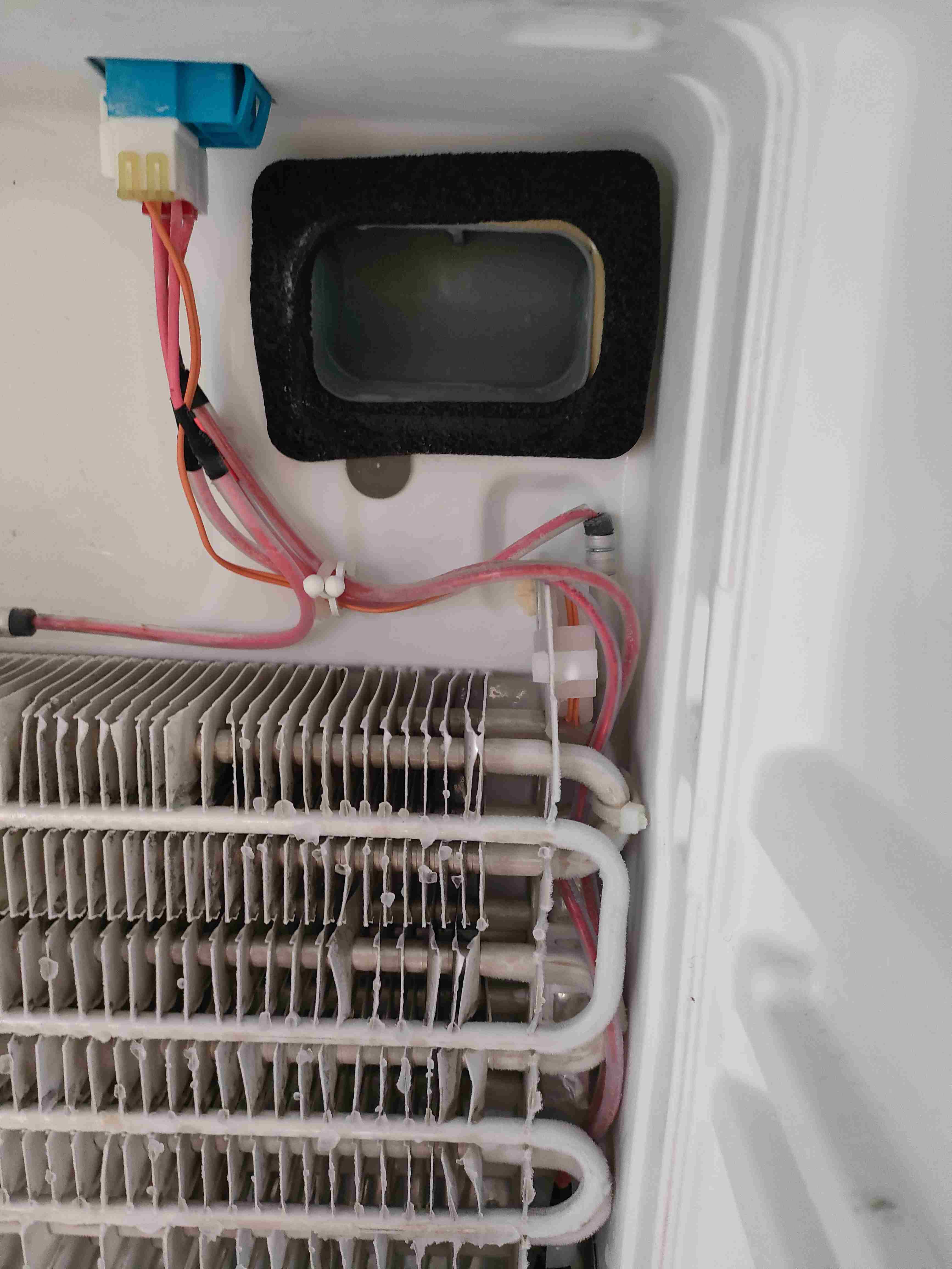

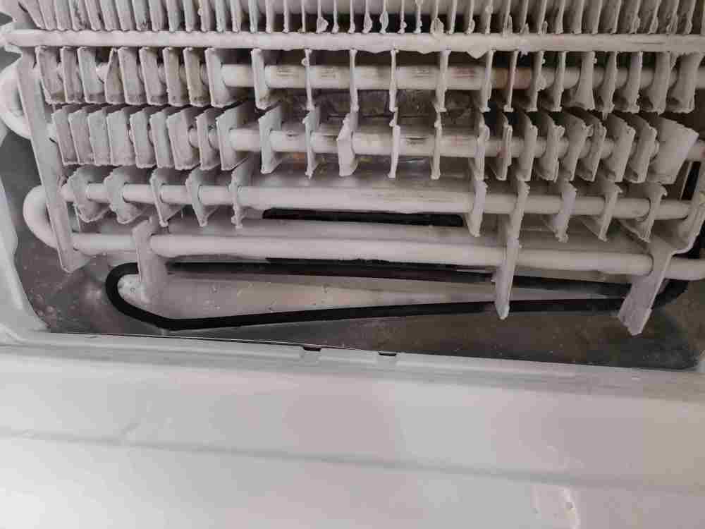

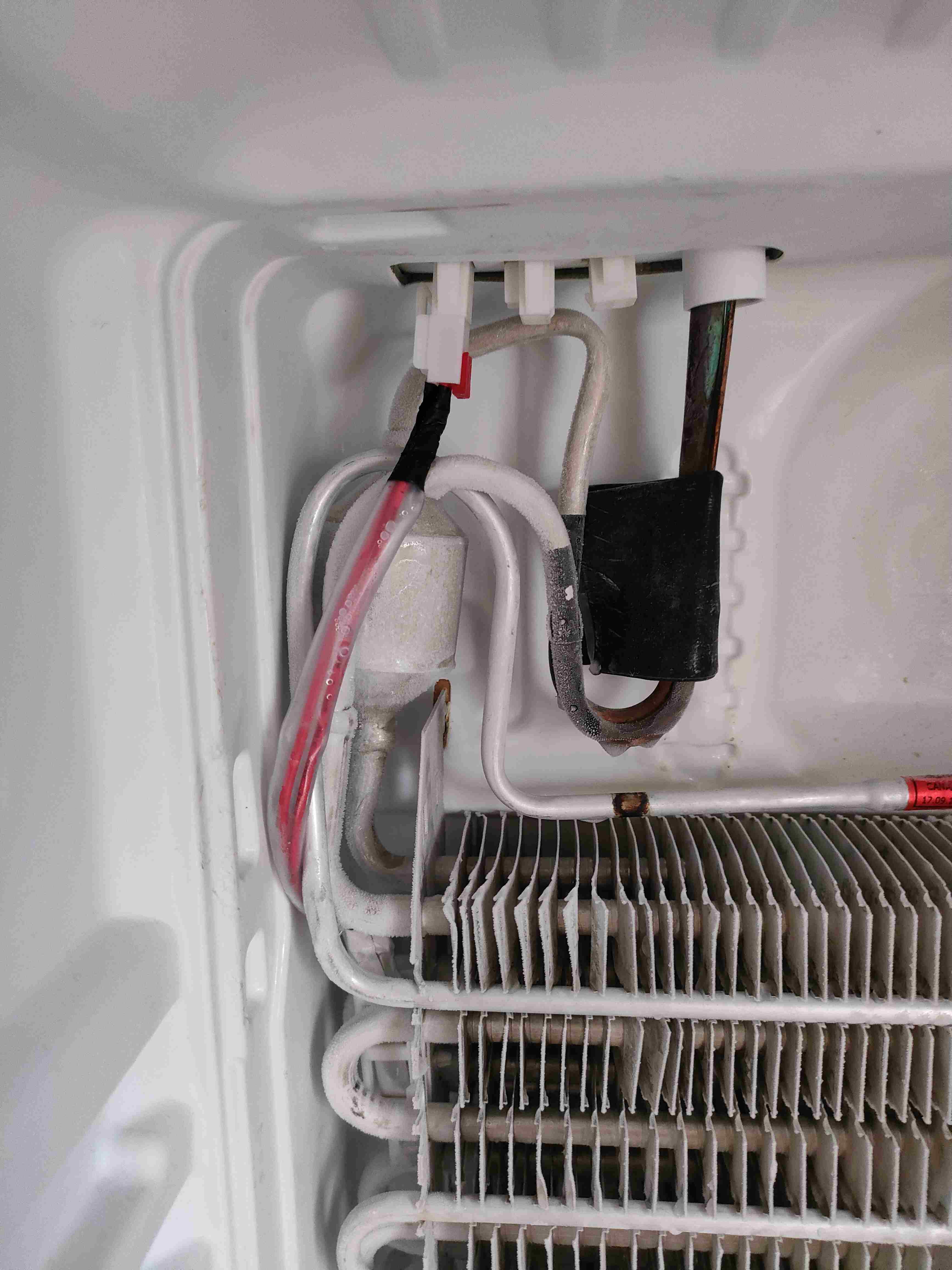

transistor70 Inserito: 19 aprile 2025 Segnala Inserito: 19 aprile 2025 Buonasera a tutti, ho un frigo lg modello gbb59nsgfb, è un biporta con congelatore sotto, in pratica succede questo: Nel comparto congelatore si forma del ghiaccio alla base della serpentina , si ghiaccia anche il tubo di scarico condensa e quindi di conseguenza cola nel congelatore formando del ghiaccio. Potrebbero essere i sensori anti sbrinamento ? cìè un sistema per testarli? per ora grazie a tutti in anticipo
Stefano Dalmo Inserita: 19 aprile 2025 Segnala Inserita: 19 aprile 2025 Posta una foto della batteria evaporatore e scarico .
transistor70 Inserita: 19 aprile 2025 Autore Segnala Inserita: 19 aprile 2025 (modificato) in pratica il ghiaccio si forma alla base dove c'è quella serpentina nera giù in basso . In basso a sx c'è il tubicino di scolo acqua . Questa foto l'ho fatta dopo aver tolto tutto il ghiaccio Modificato: 19 aprile 2025 da transistor70
transistor70 Inserita: 19 aprile 2025 Autore Segnala Inserita: 19 aprile 2025 Ciao Stefano vedi se così vanno bene, grazie
Stefano Dalmo Inserita: 19 aprile 2025 Segnala Inserita: 19 aprile 2025 La vedi la resistenza che scorre parallela al piano ? La devi abbassare verso il piano di laminato . Più verso la zona centrale della batteria e dello scolo . Ovviamente devi forzarla un po , ma con molta delicatezza viene . Diciamo che la devi portare ad un 7/ mm dalla lamiera e del foro di scolo , vedi se ci riesci
transistor70 Inserita: 19 aprile 2025 Autore Segnala Inserita: 19 aprile 2025 (modificato) ok dopo lo faccio, l'avevo smontata per testarla , gli ho messo la 220volts e la resistenza sembra essere buona.... Perchè mi consigli di abbassarla? dal 2017 non mi ha mai dato questo problema...domando per imparare... potrebbe essere il sensore temperatura che fa scendere troppo la temperatura? Modificato: 19 aprile 2025 da transistor70
Diomede Corso Inserita: 3 giugno 2025 Segnala Inserita: 3 giugno 2025 per quei modelli esiste un bollettino con una modifica specifica con tutti dati e parti da sostiturie per risolvere definitivamente il problema. Rivolgiti al CAT LG di zona con l'etichetta del prodotto e vedi che preventivo ti fanno considerando che il kit contiene scheda e modifica cablaggio sbrinamento
Marino DL Inserita: 25 novembre 2025 Segnala Inserita: 25 novembre 2025 Buongiorno, mi sono appena iscritto evi ringrazio per avermi accettato, ho lo stesso problema per la formazione periodica del ghiaccio per questo congelatore, come potrei fare una ricerca per trovare questo kit per la modifica? Esiste qualche sigla? Grazie
Alessio Menditto Inserita: 25 novembre 2025 Segnala Inserita: 25 novembre 2025 Marino ben venuto, hai letto un po’ frettolosamente il regolamento, che vieta di accodarsi a discussioni altrui. Aprine pure una tua e cerchiamo di aiutarti.
