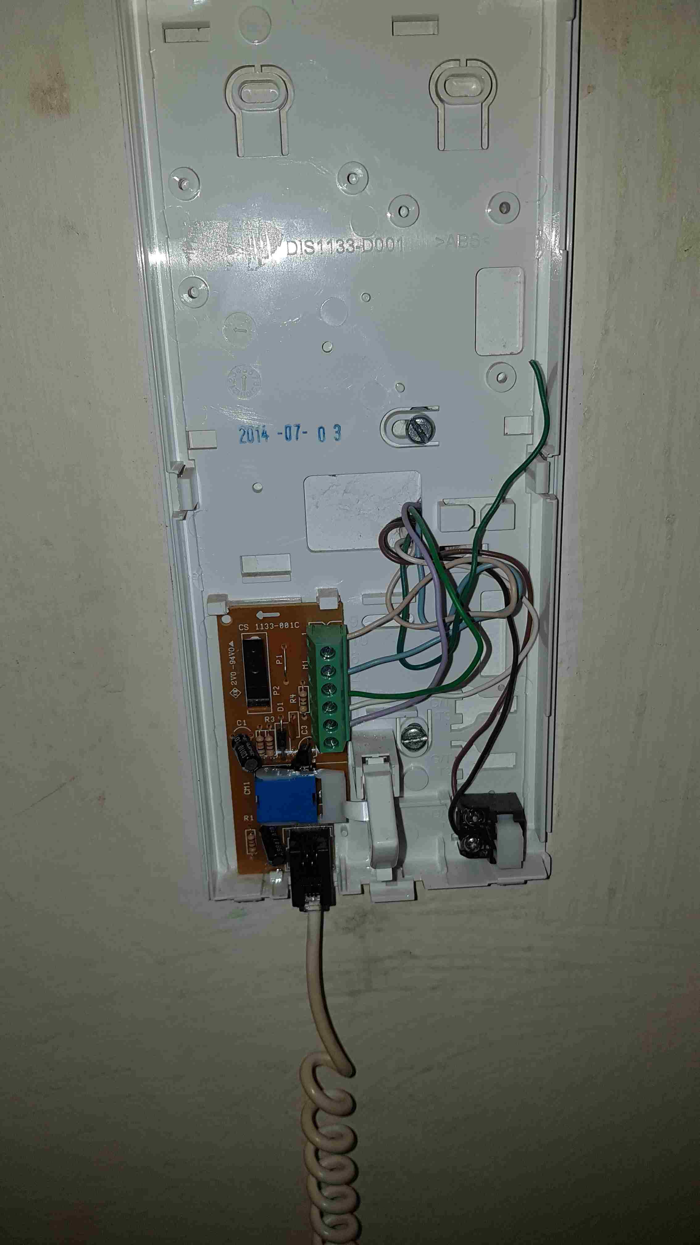

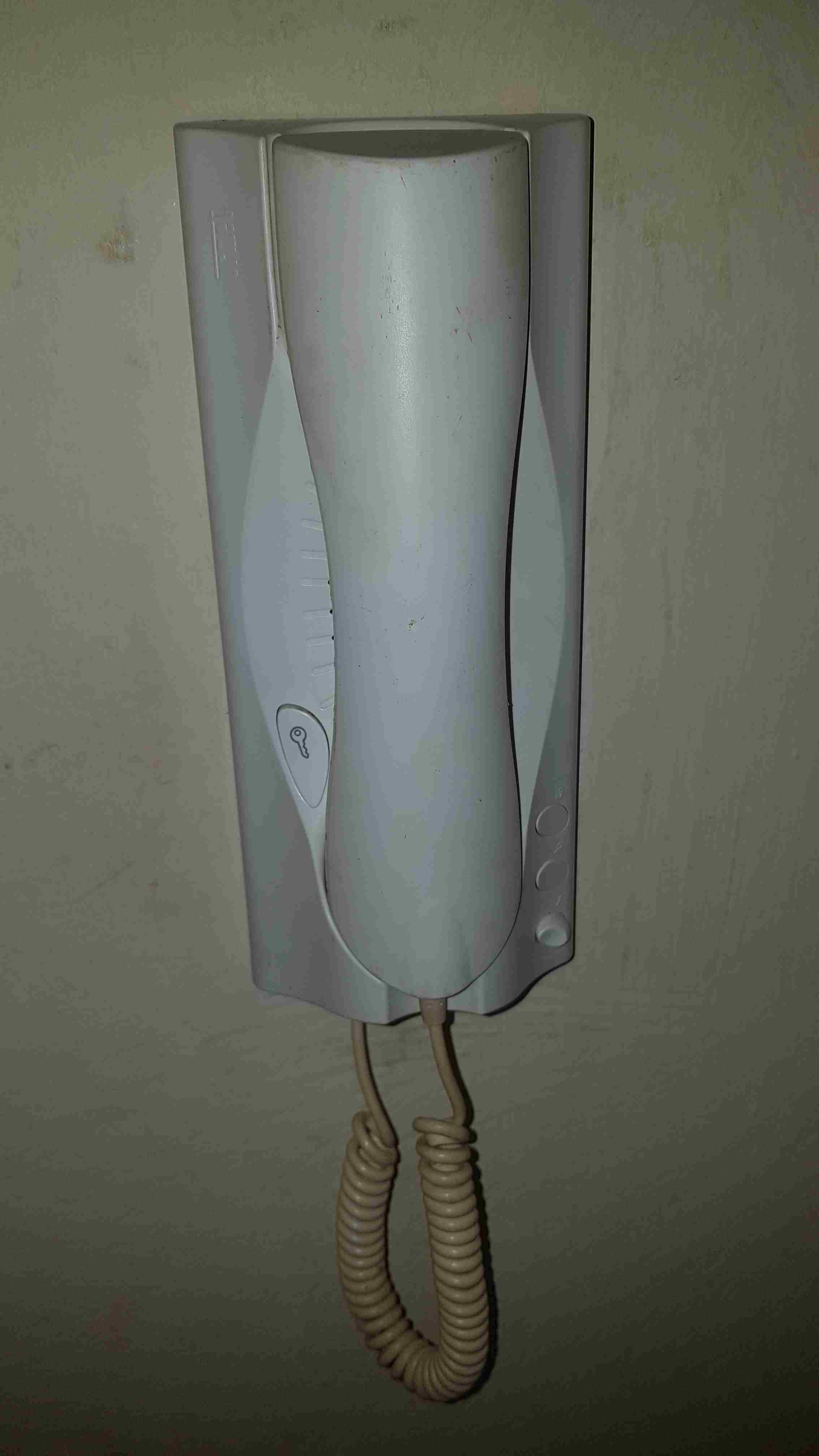

p.calabresi Inserito: 19 aprile 2025 Segnala Inserito: 19 aprile 2025 Salve a tutti ho un Citofono della Urmet modello DIS1133-Doo1 il quale quando viene premuto il tasto del capanello il suo suono di chiamata è debole ,tengo a precisare che tale citofono non ha un buzzer 12v alternati, come dall'altro si vede dalla foto ma il suono proviene dall'altoparlante sulla cornetta , con un suono elettronico tipo BID BID BID... per capirci .Tengo a precisare che l'altoparlante della cornetta funziona benissimo e che quando parlo attraverso la cornetta dall'altra parte mi sentono benissimo come io sento loro. Quindi volevo sapere se sostituendo tutta la cornetta citofono quella della foto, potevo risolvere il problema e mi chiedevo inoltre da quale circuito veniva generato tale suono, per caso da quel circuito che si vede in foto o da altro. E se in ultima alternativa potevo collegarci un buzzer a parte da inserire dentro il citofono e su quali fili colllegarlo Grazie mille !!!
ROBY 73 Inserita: 19 aprile 2025 Segnala Inserita: 19 aprile 2025 Ciao p.calabresi, 13 minuti fa, p.calabresi ha scritto: ..............Quindi volevo sapere se sostituendo tutta la cornetta citofono quella della foto, potevo risolvere il problema.............. Fai prima e ti costa meno comprare un Urmet 1133/15 impostando la suoneria con chiamata elettronica, tanto i collegamenti sono identici
Roberto Garoscio Inserita: 19 aprile 2025 Segnala Inserita: 19 aprile 2025 (modificato) Non ho ben capito, nel vecchio la chiamata era su ronzatore? Modificato: 19 aprile 2025 da Roberto Garoscio
p.calabresi Inserita: 19 aprile 2025 Autore Segnala Inserita: 19 aprile 2025 No il ronzatore non c'e stato mai ,il suono della chiamata è sull'altopante della cornetta !!!
Roberto Garoscio Inserita: 19 aprile 2025 Segnala Inserita: 19 aprile 2025 L’impianto è unifamiliare o condominiale?
soltec Inserita: 20 aprile 2025 Segnala Inserita: 20 aprile 2025 Presumo si sia guastato l'alimentatore. Ha un generatore di tono che si guasta a volte.
Roberto Garoscio Inserita: 20 aprile 2025 Segnala Inserita: 20 aprile 2025 Se hai un altoparlante prova a collegarlo tra -6 e PS sull’alimentatore, se non suona l’alimentatore è guasto.
p.calabresi Inserita: 23 aprile 2025 Autore Segnala Inserita: 23 aprile 2025 Ho fatto la prova collegando un altoparlante tra -6 e PS sull’alimentatore, e premendo il pulsante l'altoparlante suonava e abbastanza forte .Quindi se dovessi aumentare il suono dovrei collegare un altro altoparlante (e non un buzzer) nella cornetta citofono , ma mi chiedevo su su quali collegamenti ? Grazie !!!!
Ggiovanni Inserita: 23 aprile 2025 Segnala Inserita: 23 aprile 2025 6 hours ago, p.calabresi said: Quindi se dovessi aumentare il suono dovrei collegare un altro altoparlante (e non un buzzer) nella cornetta citofono O molto più semplicemente: On 4/19/2025 at 4:45 PM, ROBY 73 said: Fai prima e ti costa meno comprare un Urmet 1133/15 impostando la suoneria con chiamata elettronica
Roberto Garoscio Inserita: 23 aprile 2025 Segnala Inserita: 23 aprile 2025 8 ore fa, p.calabresi ha scritto: collegando un altoparlante tra -6 e PS sull’alimentatore, e premendo il pulsante l'altoparlante suonava e abbastanza forte No fammi capire, hai collegato un altoparlante tra -6 e PS sull’alimentatore e per udire il suono che pulsante hai premuto?
p.calabresi Inserita: 24 aprile 2025 Autore Segnala Inserita: 24 aprile 2025 Quello esterno della chiamata !!!
Roberto Garoscio Inserita: 24 aprile 2025 Segnala Inserita: 24 aprile 2025 Ma scusa, sull’alimentatore tra i morsetti PS e -6 è sempre presente il tono di chiamata, se ti colleghi lì l’altoparlante deve suonare senza fare altro, sei sicuro di esserti collegato nei morsetti dell’alimentatore?
p.calabresi Inserita: 25 aprile 2025 Autore Segnala Inserita: 25 aprile 2025 Si sono sicurissimo il suono c'e solo quando viene premuto il pulsante di chiamata ,ma quello che volevo sapere se dovessi aumentare il suono di chiamata sulla cornetta dovrei collegare un altro altoparlante (e non un buzzer) e mi chiedevo su su quali collegamenti ? Grazie !!!!
Roberto Garoscio Inserita: 25 aprile 2025 Segnala Inserita: 25 aprile 2025 Se è così mi dispiace dirtelo ma il tuo impianto ha qualche problema. 8 minuti fa, p.calabresi ha scritto: quello che volevo sapere se dovessi aumentare il suono di chiamata sulla cornetta dovrei collegare un altro altoparlante (e non un buzzer) Il buzzer si utilizza nei sistemi a chiamata elettrica e non in quelli elettronici, l’altoparlante della cornetta è più che sufficiente per avere un suono molto alto della chiamata, da quanto mi ha detto sopra il tuo problema è altrove.
