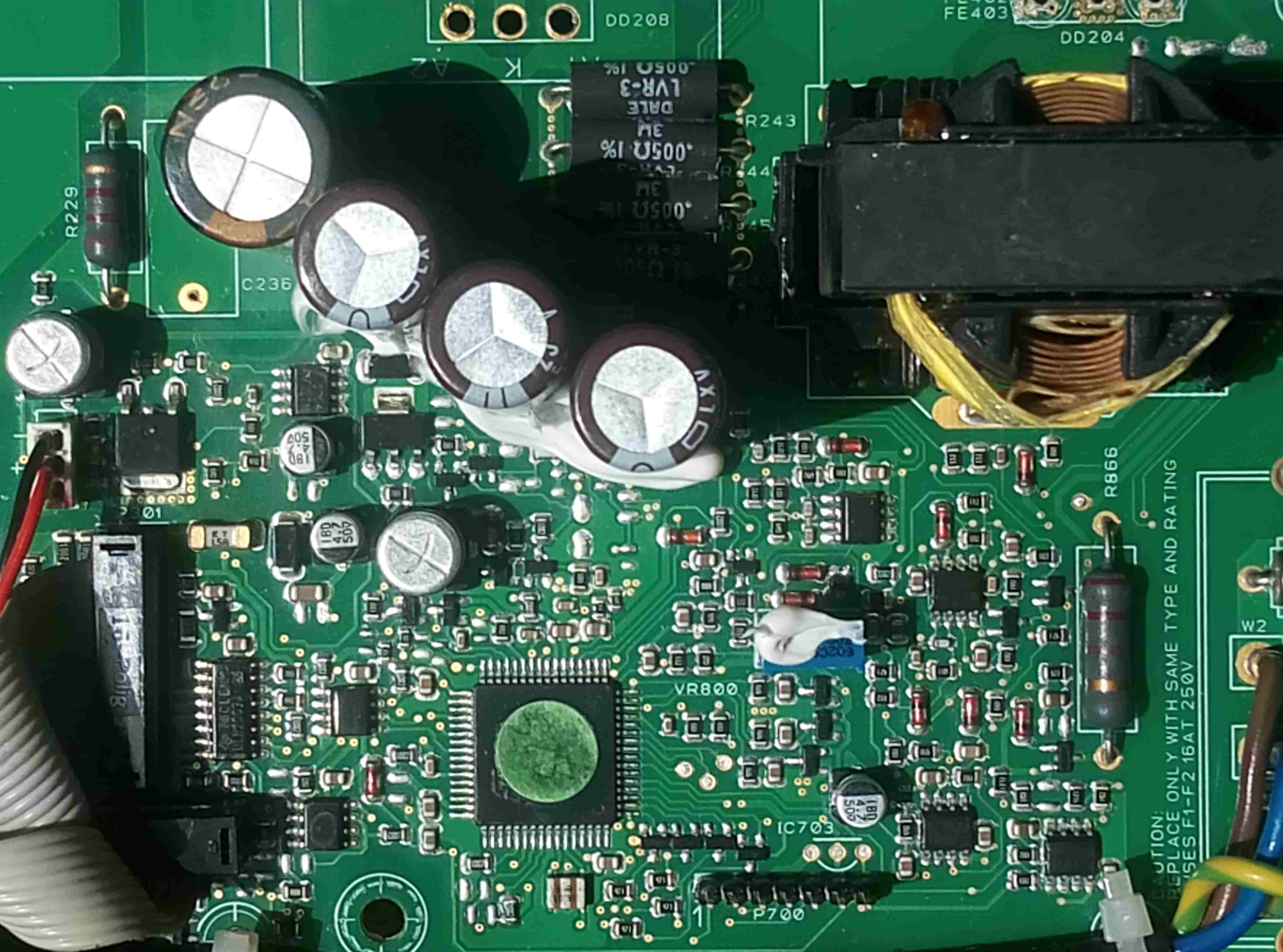

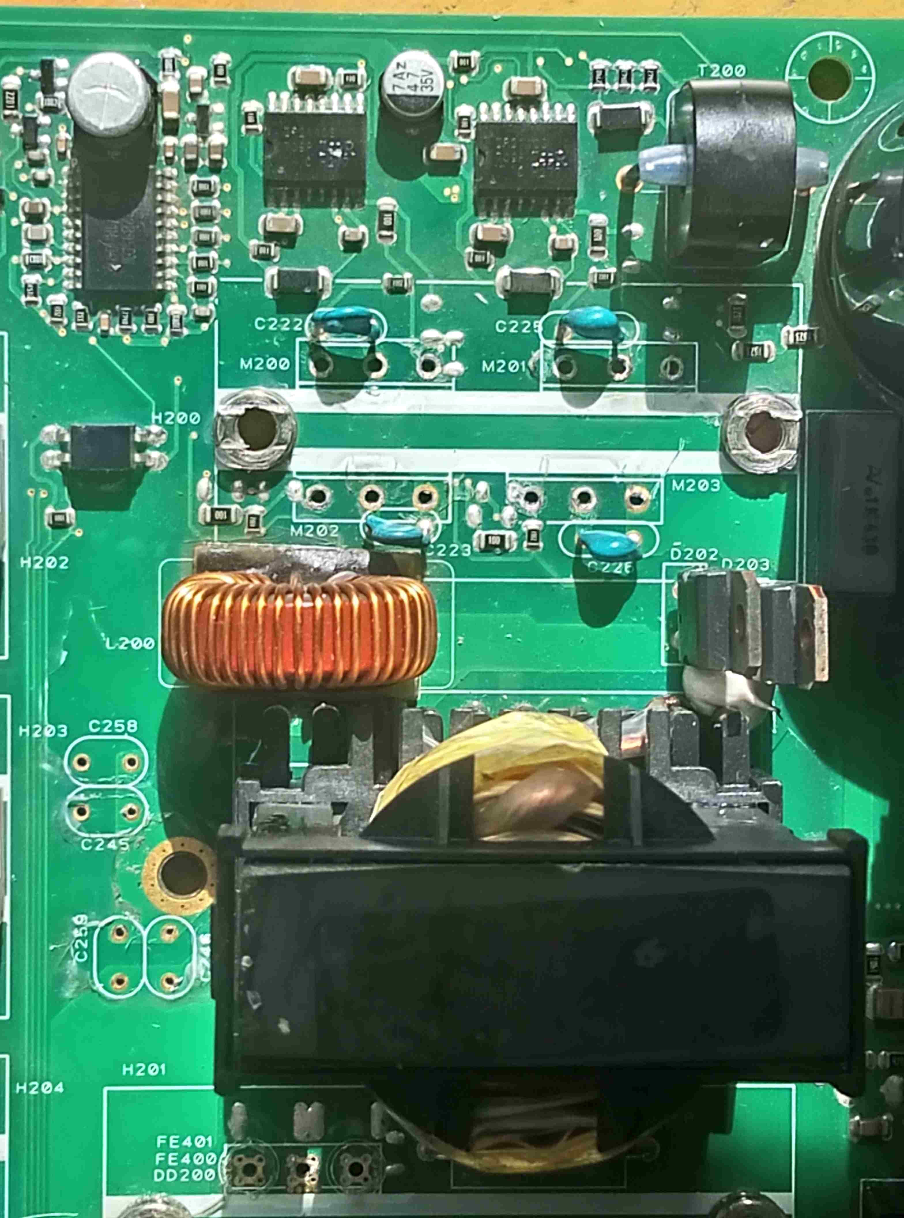

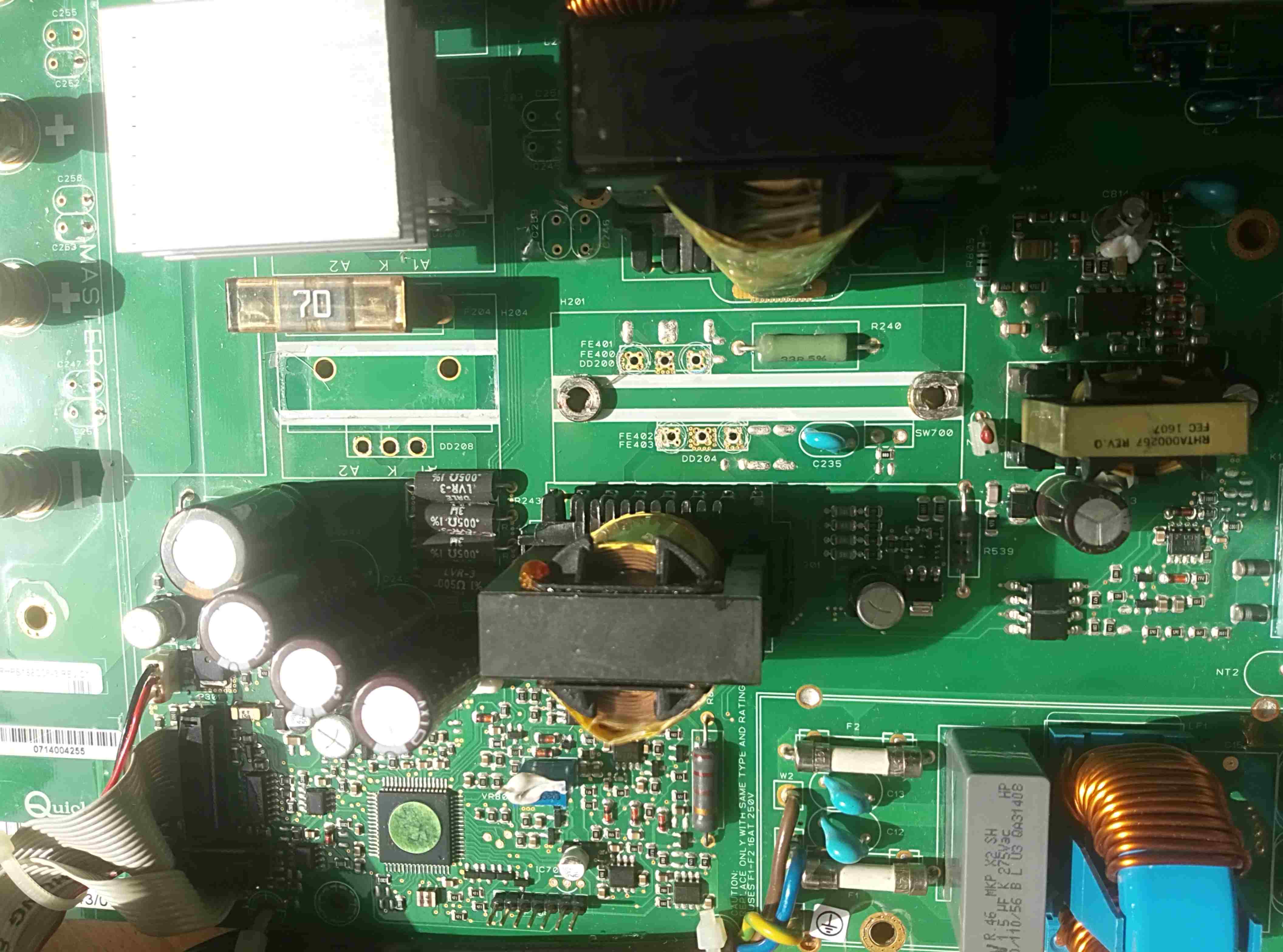

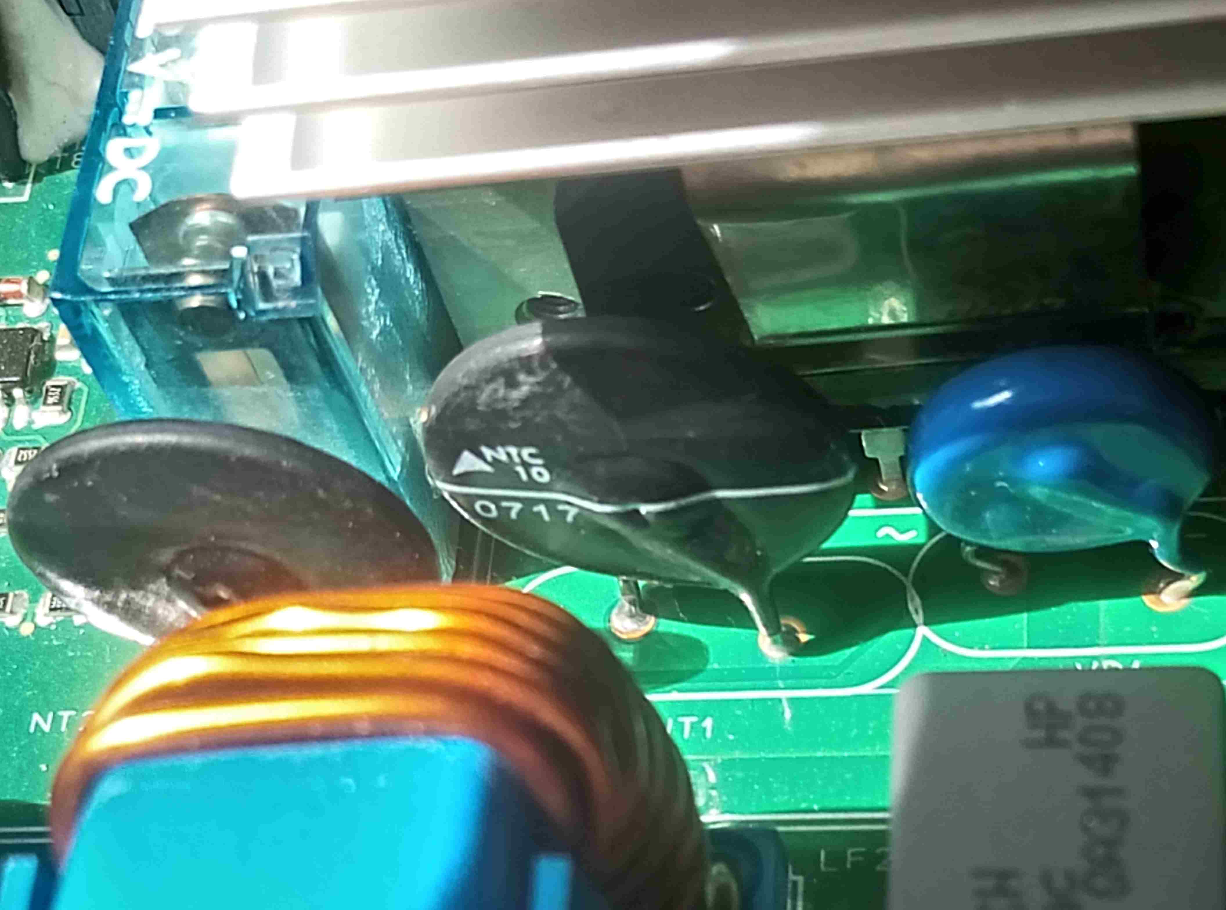

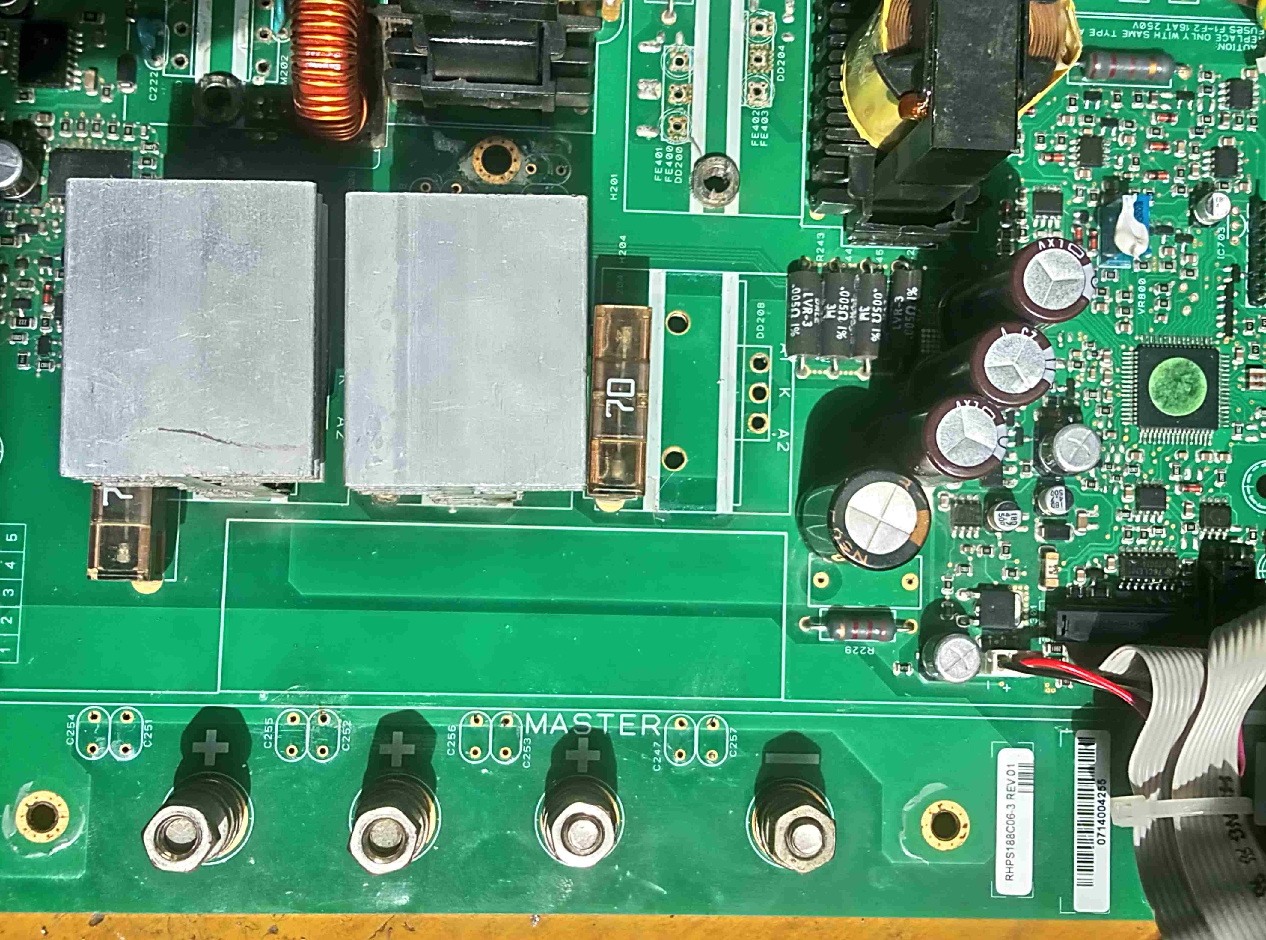

Carica batterie Quick SBC 500 FR ADV PLUS - corto uschita Error E1
Salve ho in laboratorio carica batterie 500 FR ADV plus che dichiara errore E1
Il carica batterie si invia regolarmente ma va in alarme mostrando errore E1 (corto in uscita)
Dissaldati componenti e controllati OK
condensatori block sulle uscite da 100nF (master 2 e 3) OK
diodi di potenza sulla aletta di rafredamento OK
mosfet di uscita sulla aletta di rafredamento OK
diodo di uscita del uscita master OK
rilievo valore in modalità diodo (buzzer) tra (-) e uscita master
tra (-) e uscita 2 o 3 infinito
Mi sembra che qualche componente perde tra (-) e uscita master ma non riesco a trovare quale. Ideee grazie?
Update
Foto allegate di sotto,
Ho fatto anche foto componente mancante... un MOV per richiesta di un post prima da un altro utente nel questo forum.
Modificato: da Vajk Stone
