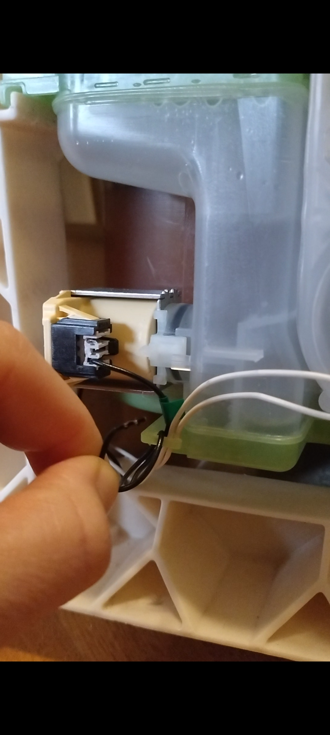

leonardato Inserito: 21 aprile 2025 Segnala Inserito: 21 aprile 2025 Buongiorno, come da oggetto, non riesco a capire come mai la lavastoviglie abbia cominciato a consumare tutto il sale che carico. Premetto che il contenitore del sale è nuovo, montato circa 6 mesi fa, la lavastoviglie invece ha 15 anni. La sostituzione si era resa necessaria in quanto la lavastoviglie asciugava male, restavano molti segni di calcare sulle stoviglie, salvo poi scoprire che il problema era dovuto invece allo scarico, che lentamente faceva vuotare la vasca, cosa che causava problemi di asciugatura. Ma tanto è: la vaschetta del sale è nuova, ma dopo 6 mesi di corretto funzionamento, ora consuma come detto 1kg. di sale a lavaggio. Cosa fare? Grazie per i consigli. Ah, la durezza dell'acqua è sempre stata impostata a livello 2 di 4.
Ciccio 27 Inserita: 21 aprile 2025 Segnala Inserita: 21 aprile 2025 Controlla prima di tutto se il tappo chiuda bene.
Stefano Dalmo Inserita: 21 aprile 2025 Segnala Inserita: 21 aprile 2025 Controlla la valvola di rigenerazione , se questa è aperta , o per chiusura difettosa o perché viene sempre alimentata , questo è il problema . altrimenti si è spaccato internamente il serbatoio addolcitore .
leonardato Inserita: 21 aprile 2025 Autore Segnala Inserita: 21 aprile 2025 Grazie Stefano, ma come riconosco la valvola di rigenerazione?
Stefano Dalmo Inserita: 21 aprile 2025 Segnala Inserita: 21 aprile 2025 Sta sull’addolcitore (contenitore del sale e resine)
Ciccio 27 Inserita: 21 aprile 2025 Segnala Inserita: 21 aprile 2025 Eh, ma il tutto è stato cambiato di recente... 🤷🏻♂️ Possibile che sia già difettoso?
Stefano Dalmo Inserita: 21 aprile 2025 Segnala Inserita: 21 aprile 2025 Perché ha una data di scadenza?
Ciccio 27 Inserita: 22 aprile 2025 Segnala Inserita: 22 aprile 2025 Può capitare che col tempo le resine si "stanchino".
leonardato Inserita: 22 aprile 2025 Autore Segnala Inserita: 22 aprile 2025 Ho capito la valvola qual è, l'ho smontata dal vecchio addolcitore e montata sul nuovo...appena ho un "attimo" risconto tutto e vi dico...grazie per il momento...
Stefano Dalmo Inserita: 22 aprile 2025 Segnala Inserita: 22 aprile 2025 3 ore fa, Ciccio 27 ha scritto: Può capitare che col tempo le resine si "stanchino". Parlavo del nuovo in risposta a questa 13 ore fa, Ciccio 27 ha scritto: Eh, ma il tutto è stato cambiato di recente... 🤷🏻♂️ Possibile che sia già difettoso?
leonardato Inserita: 22 aprile 2025 Autore Segnala Inserita: 22 aprile 2025 Ecco sto facendo una prova di solo risciacquo e già noto che sta caricando acqua salata (ho aperto lo sportello per controllare e l'ho assaggiata, inoltre il galleggiante era già sceso e il sale che tracimava già era sciolto). Ora c'è da capire se la è la valvola ad essere difettosa (spero) o se l'input sbagliato parte dalla centralina, e in questo caso non saprei proprio come fare...
leonardato Inserita: 23 aprile 2025 Autore Segnala Inserita: 23 aprile 2025 Ecco, uno dei due contatti della valvolina si era staccato quando ho sostituito la vaschetta dell'addolcitore, ora ricordo. Pensavo di averlo rimesso bene ma il filo è molto indurito...deve aver durato un paio di mesi e poi si è sganciato quel poco che è bastato per perdere il contatto. Ora l'ho spellato e riagganciato, sembra tutto okay. Grazie al solito per i preziosi consigli, credo che anche questa l'abbiamo risolta!
