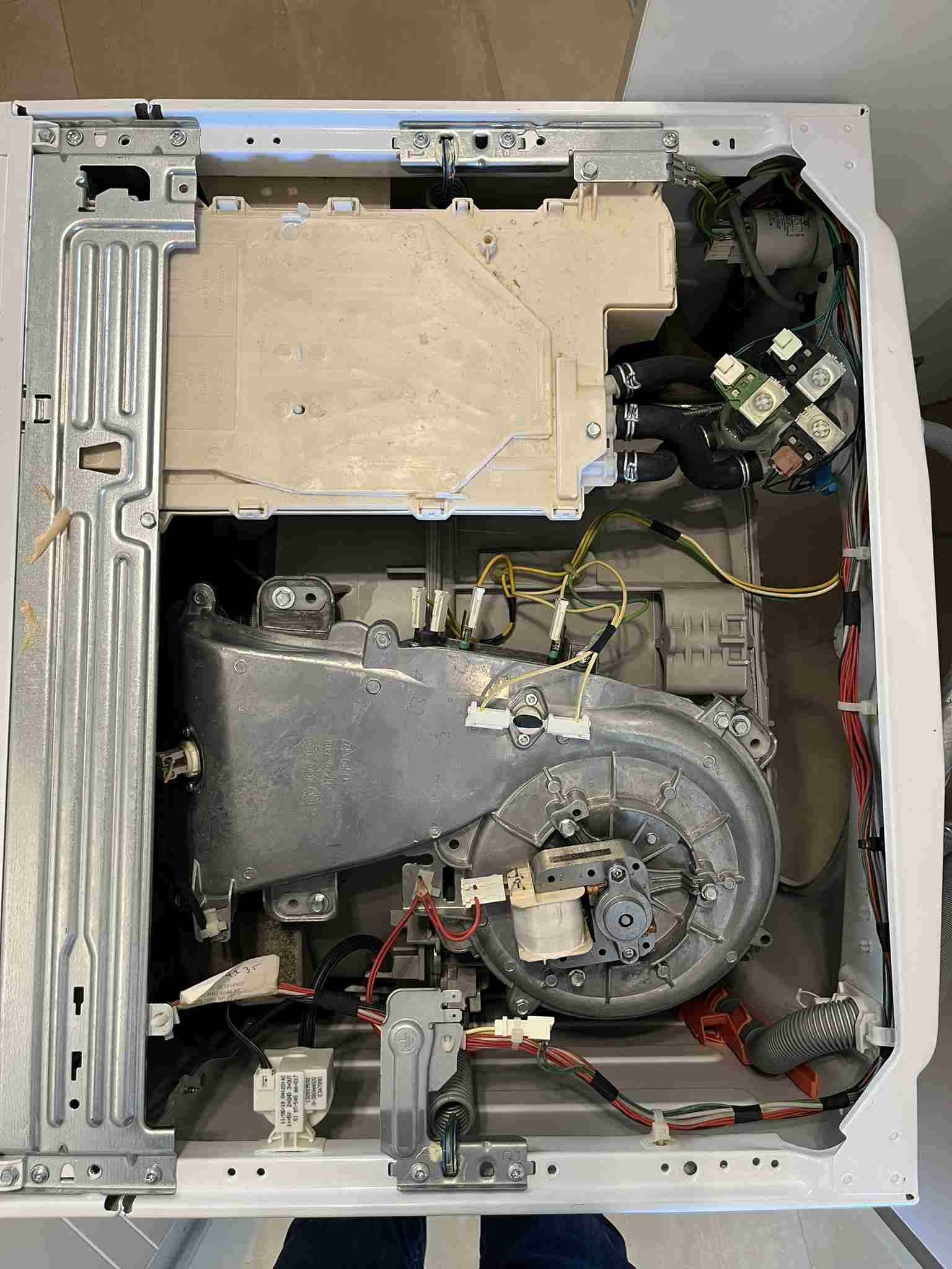

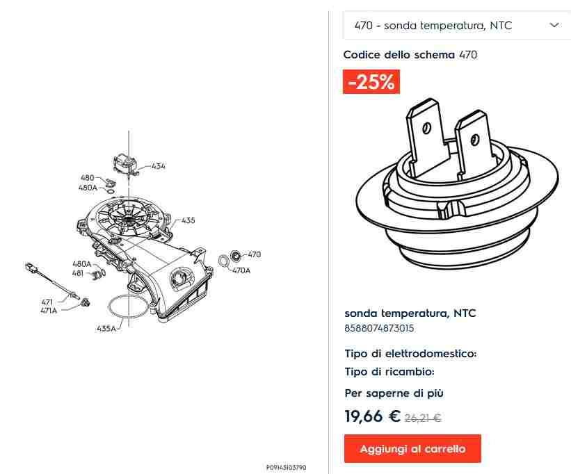

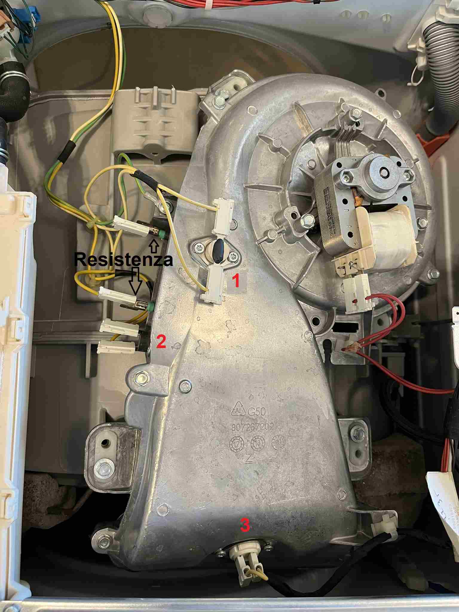

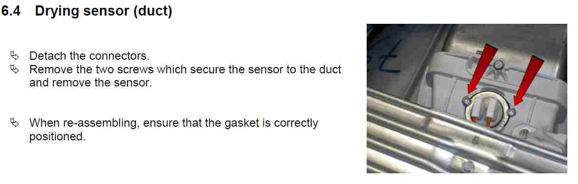

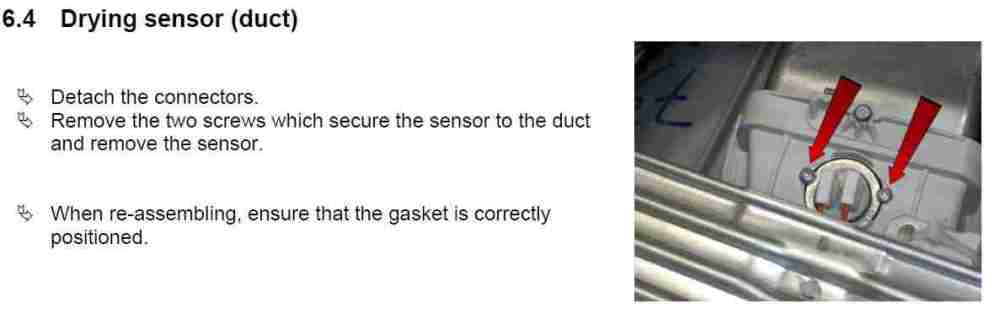

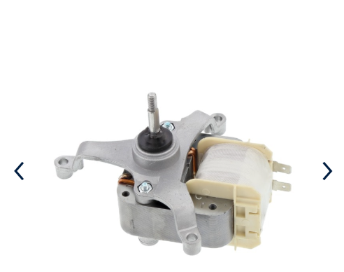

niclaus76 Inserito: 22 aprile 2025 Segnala Inserito: 22 aprile 2025 Ciao, ho una lavasciuga Electrolux da incasso modello EW7W474BI che ha questo comportamento anomalo: 1) se è scarica e faccio fare un ciclo di asciugatira funziona (parte la ventola e la resistenza scalda) 2) se ci metto i panni bagnati non va (parte le ventola, ma non scalda) Non ho errori sul display o rumori strani. Smontando il panello superiore non co sono anomalie visibili. Sul manuale non ho trovato consigli utili, GRAZIE!
Nik-nak Inserita: 22 aprile 2025 Segnala Inserita: 22 aprile 2025 Scaricati questo documento: EWX13/14 e vedi se in modalità diagnostica, ti mostra qualche errore.
niclaus76 Inserita: 22 aprile 2025 Autore Segnala Inserita: 22 aprile 2025 Grazie, ho trovato qui come attivare la modalità di diagnosi. Sembra sia E73 che da questa lista è un "Guasto NTC della scheda madre". Sapreste indicarmi dalla foto quale è dei tre? dovrebbe essere la 3
Nik-nak Inserita: 22 aprile 2025 Segnala Inserita: 22 aprile 2025 (modificato) Dal documento che ti ho indicato, a pag 77di 112 del pdf, risulta: E73 – INPUT DRYING NTC FAILURE The voltage value read on the NTC sensing is out of limits and it means that the NTC sensor is in open circuit or in short circuit. The limits are referred to the conversion steps of the A/D converter, the high value is 250 and the low value is 5. The alarm can be set also if the temperature does not change of a configured number of degrees in a configured time during a drying step. This alarm forces the drying heating phases skip. To clear the alarm is necessary reset the current cycle or pressing start/pause button at the end of cycle. This alarm cannot be reset switching off the machine. This alarm is not active in set–up phase. Da altro documento, di macchina simile, il sensore dovrebbe essere quello che hai indicato(3): Togli uno dei due faston e misura con un multimetro, che resistenza rilevi.Eventualmente prova poi a scaldare con un phon, e verifica se la resistenza diminuisce. Modificato: 22 aprile 2025 da Nik-nak
niclaus76 Inserita: 23 aprile 2025 Autore Segnala Inserita: 23 aprile 2025 Grazie stasera provo ed in caso compro il ricambio questo forum è fantastico
E685X Inserita: 24 aprile 2025 Segnala Inserita: 24 aprile 2025 Se posso, controlla i faston e il cablaggio della NTC suggerita da @Nik-nak, spesso il sensore è buono ma i cavi sono corti e si strappano
niclaus76 Inserita: 11 ottobre 2025 Autore Segnala Inserita: 11 ottobre 2025 Ciao, aggiornamento del problema: ho cambiato la sonda, la scheda ma nulla. Ho sempre errore E73. Ho notato che il motore scalda molto (non fa rumori particolari). Può essere questo il problema? Grazie
