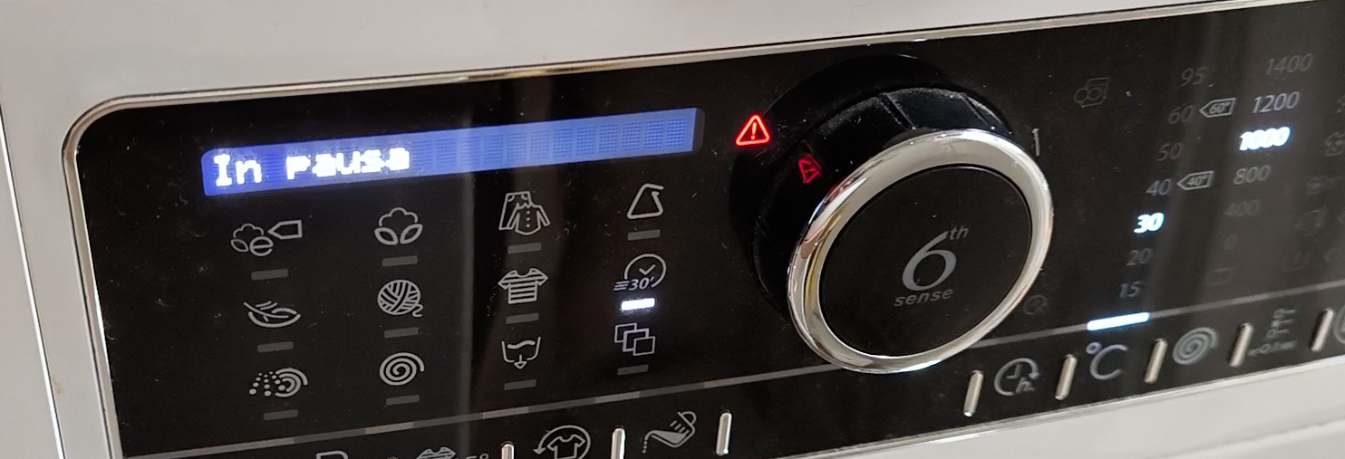

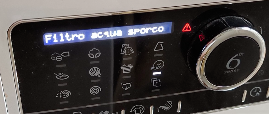

Andrea_5 Inserito: 22 aprile Segnala Inserito: 22 aprile Buongiorno! Scrivo per chiedere un vostro aiuto per la mia lavatrice Whirlpool modello FSCR80430 in utilizzo dal 2018; non ha mai avuto problemi, oggi, due lavaggi dopo aver fatto un lavaggio di pulizia con un prodotto "cura lavatrice" (probabilmente una coincidenza) è andata in blocco durante la fase di lavaggio mostrando il triangolo rosso, bip acustici e la dicitura: Filtro acqua sporco/ In pausa; premendo play va in modalità scarico (e ci rimane senza scaricare). La prima volta che è capitato ho spento, svuotato l'acqua dal punto dove c'è il filtro e pulito il filtro (non c'era nulla); fatto nuovo lavaggio, andato a buon fine. Dopo questo lavaggio si blocca sempre come sopra descritto; la pompa non scarica. Il tubo in uscita non è ostruito. Qualche suggerimento? Grazie!
Stefano Dalmo Inserita: 22 aprile Segnala Inserita: 22 aprile Bisogna misurare se gli arriva tensione quando imposti scarico . se gli arriva tensione e non scarica , va sostituito il motorino di scarico . magari solo la parte motrice posteriore , senza il corpo filtro . se la lavatrice ha 4/5 anni , cambiala perché è un difetto già conosciuto , scarica non scarica .in modo alternato , su sboccolano per usura .
Andrea_5 Inserita: 24 aprile Autore Segnala Inserita: 24 aprile Buongiorno Stefano, grazie per il celere riscontro, faccio le prove suggerite quanto prima e do riscontro di conseguenza Grazie
Andrea_5 Inserita: mercoledì alle 19:17 Autore Segnala Inserita: mercoledì alle 19:17 Buongiorno Stefano, come anticipato un pò va ed un pò no.. ho proceduto alla sostituzione della lavatrice. Grazie del supporto e buona giornata
UABC80 Inserita: mercoledì alle 19:58 Segnala Inserita: mercoledì alle 19:58 Quasi certamente era solo la pompa guasta e sostituendola avresti risparmiato qualche biglietto da 100… 😑
