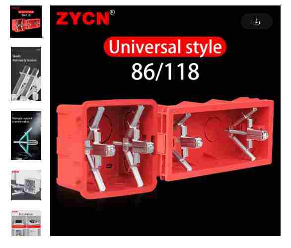

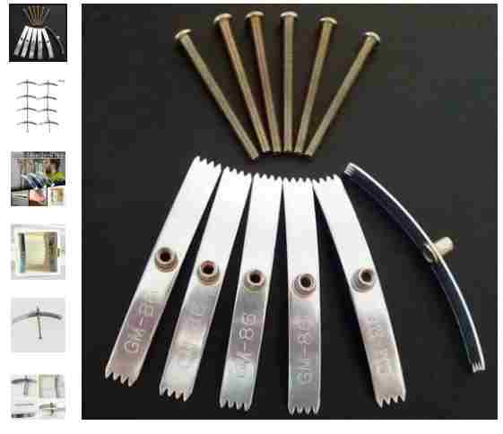

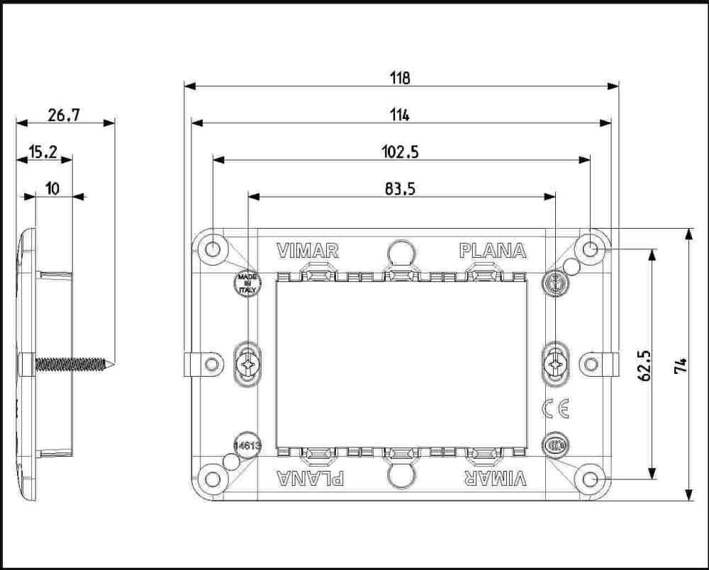

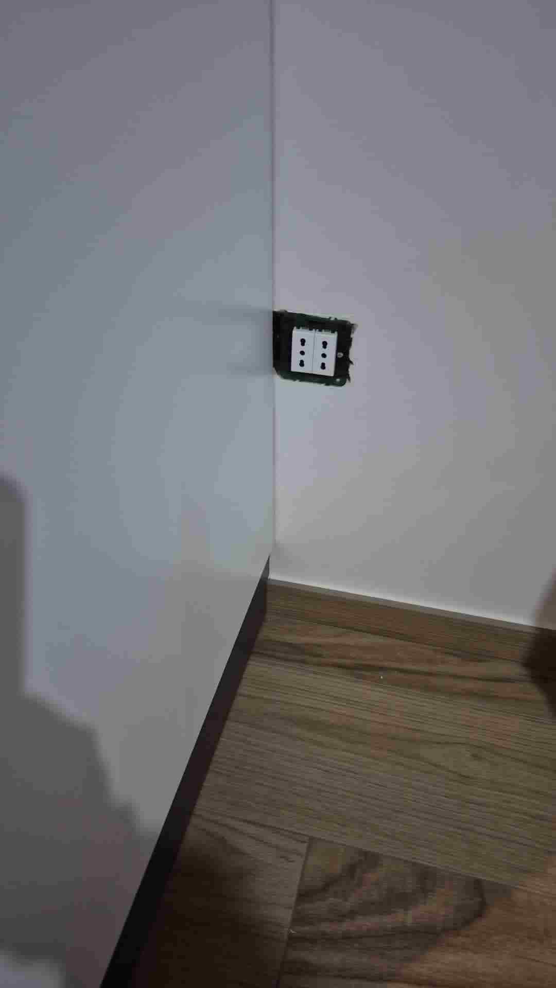

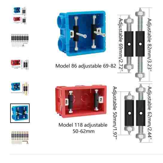

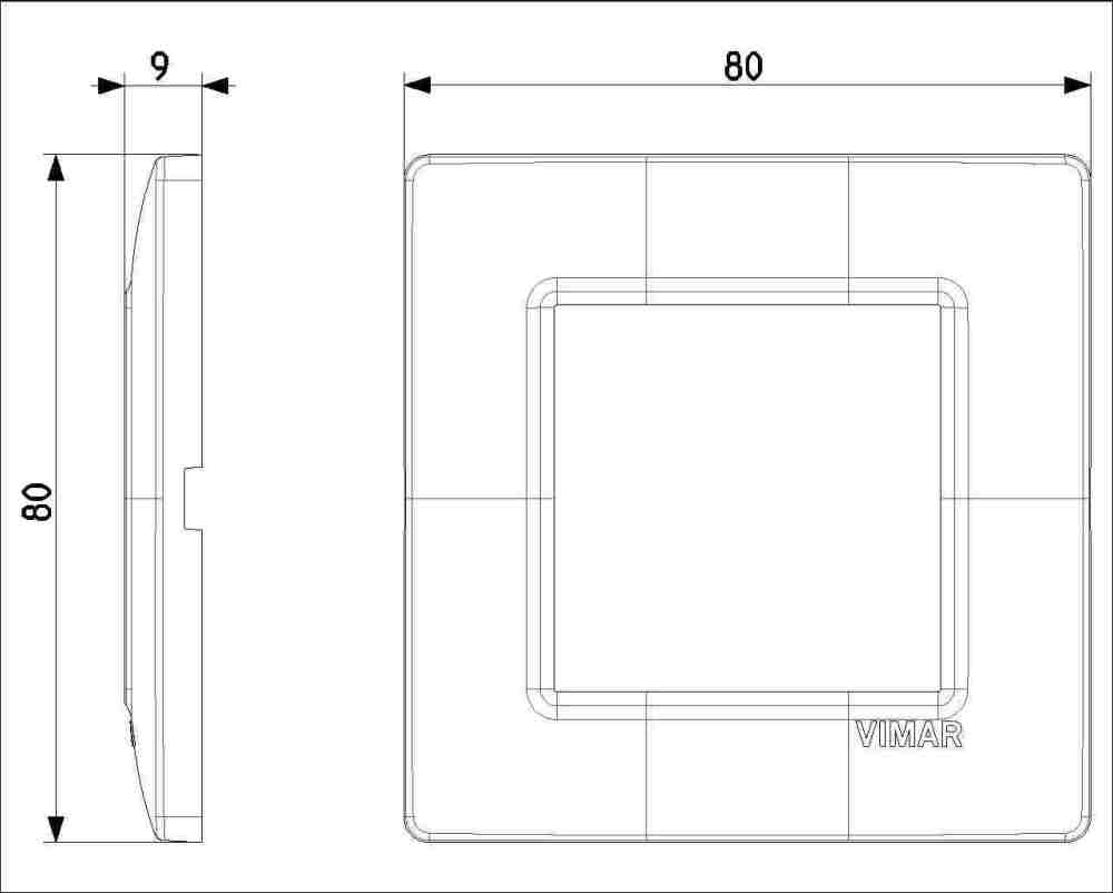

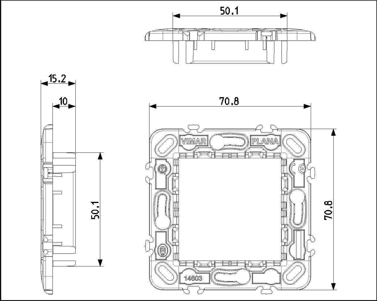

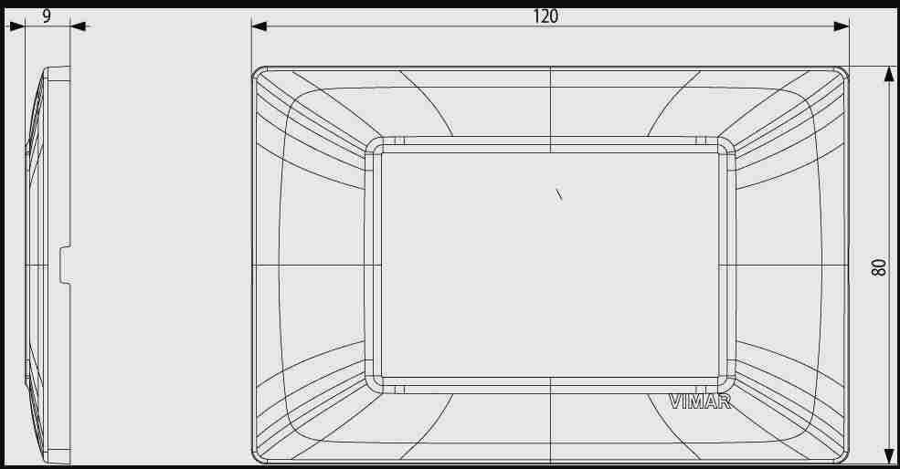

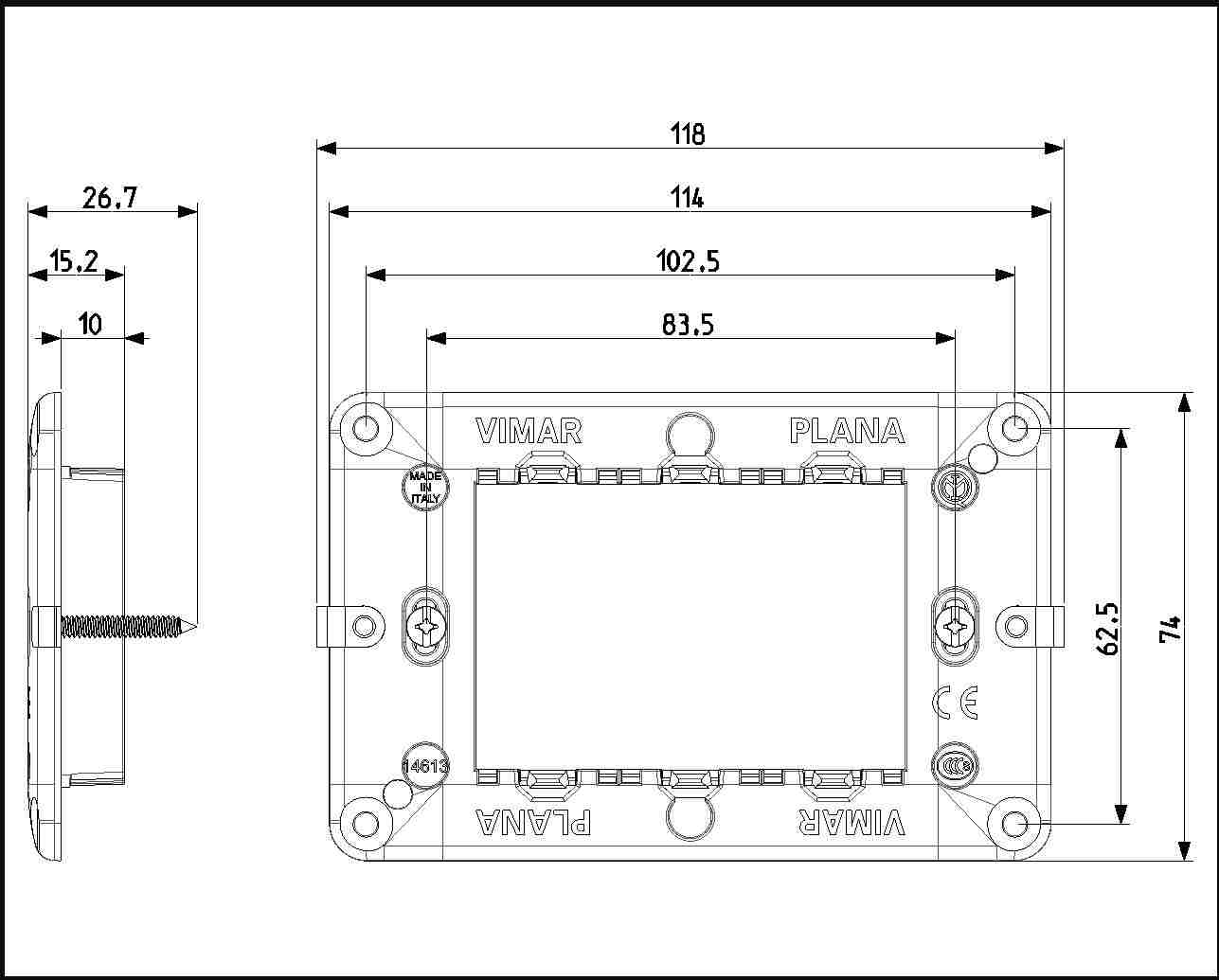

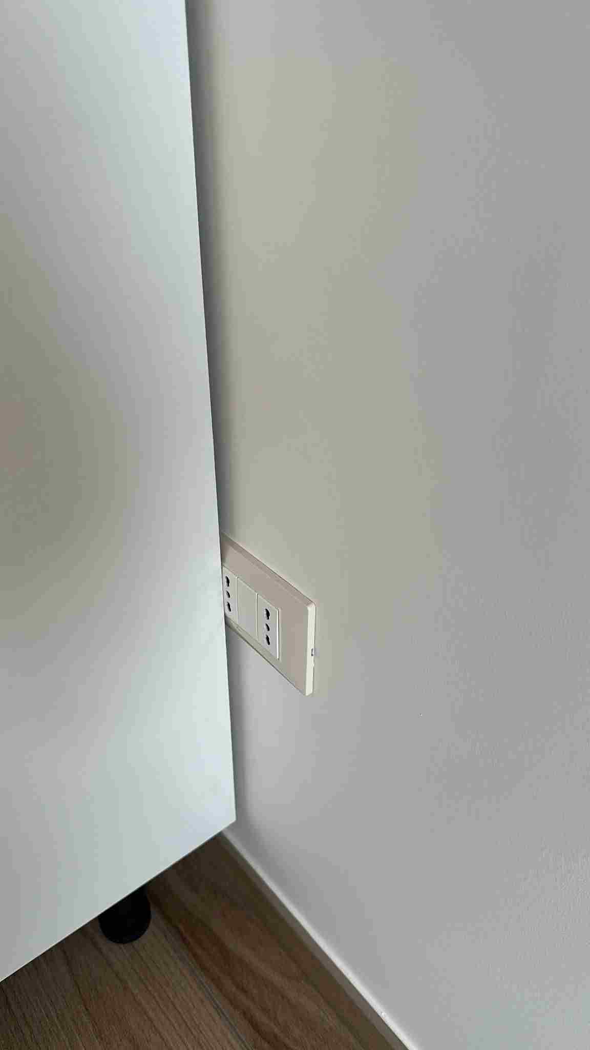

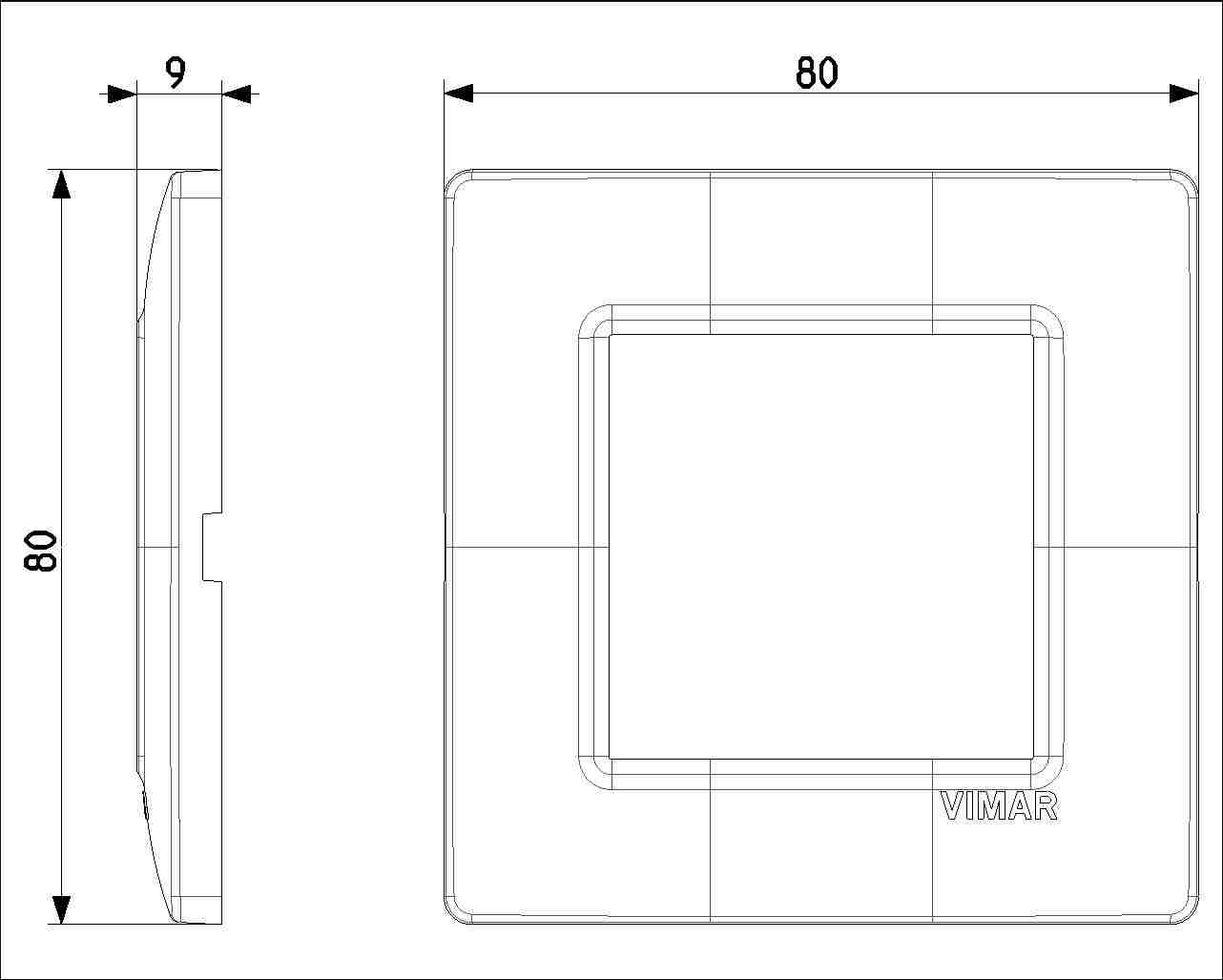

irudoid Inserito: 23 aprile 2025 Segnala Inserito: 23 aprile 2025 Salve, vorrei chiedervi ma nel caso una cassetta 503 capitasse dietro al piantone di un mobiletto cucina per misure errate, come si potrebbe risolvere
Maurizio Colombi Inserita: 23 aprile 2025 Segnala Inserita: 23 aprile 2025 O chiami il muratore e l'elettricista o la fai spostare, o la chiudi con un coperchio o la lasci li. Se la posizione della presa l'ha indicata l'arredatore e le misure corrispondono al progetto, le spese per il lavoro le paga lui, se la posizione della presa l'ha indicata il qualcun altro, le spese per il lavoro le paga lui. Non vedo alternative.
irudoid Inserita: 23 aprile 2025 Autore Segnala Inserita: 23 aprile 2025 Avrei pensato anche di far sagomare il piantone per salvaguardare la presa ma dovranno fare un lavoro di fino.
Maurizio Colombi Inserita: 23 aprile 2025 Segnala Inserita: 23 aprile 2025 8 minuti fa, irudoid ha scritto: sagomare il piantone Rimango del parere che il mobile si può spostare e, se spostato, rimarrà la sagomatura del piantone. Comunque nessuno vieta di farlo..
reka Inserita: 23 aprile 2025 Segnala Inserita: 23 aprile 2025 il problema è il mobile che non si riesce ad appoggiare o la presa inutilizzabile?
mrgianfranco Inserita: 23 aprile 2025 Segnala Inserita: 23 aprile 2025 2 ore fa, irudoid ha scritto: far sagomare il piantone Questo è un sacrilegio...perchè rovinarlo ...con un lavoro di pazienza e precisione fai uno scassetto un pò piu a destra, incolli una 503 nuova alla misura giusta e il mobile dovrebbe ricoprire la parte del buco vecchio
Nik-nak Inserita: 23 aprile 2025 Segnala Inserita: 23 aprile 2025 Telaio e placca a due moduli, adattando il fissaggio meccanicamente, sempre che la serie in foto li abbia.
irudoid Inserita: 23 aprile 2025 Autore Segnala Inserita: 23 aprile 2025 5 ore fa, reka ha scritto: problema è il mobile che non si riesce ad appoggiare Si rimane aria tra il muro e il mobile. 3 ore fa, mrgianfranco ha scritto: perchè rovinarlo Non avrà altra vita in quanto facente parte finale del lavello.
irudoid Inserita: 23 aprile 2025 Autore Segnala Inserita: 23 aprile 2025 2 ore fa, Nik-nak ha scritto: Telaio e placca a due moduli Questa può essere una buona idea ma penso che un po' di vuoto tra mobile e placca si veda, comunque da non sottovalutare. Trattasi di Vimar Plana
reka Inserita: 23 aprile 2025 Segnala Inserita: 23 aprile 2025 secodno me anche due moduli non ci sta, io la sposterei, è tutto nuovo se stucca bene non si nota nulla
Nik-nak Inserita: 23 aprile 2025 Segnala Inserita: 23 aprile 2025 Queste sono le misure, fai le tue valutazioni:
reka Inserita: 23 aprile 2025 Segnala Inserita: 23 aprile 2025 basta vedere dove finisce il tappo e inizia la presa coperta, li la cornice della placca non ci va secondo me
Nik-nak Inserita: 23 aprile 2025 Segnala Inserita: 23 aprile 2025 Queste sono le misure, di placca e telaio attuali, secondo me siamo al pelo:
irudoid Inserita: 23 aprile 2025 Autore Segnala Inserita: 23 aprile 2025 Ma la vite a destra del telaio la dovrò utilizzare per il nuovo o il telaio nuovo 502 lo dovrò montare con due altri fori? Perdonatemi ma non ci ho capito.
reka Inserita: 23 aprile 2025 Segnala Inserita: 23 aprile 2025 no, a sinistra puoi usare le viti in alto e in basso con un piccolo tassello oppure usi uno degli adattatori che vendono per recuperare i fori rotti nelle scatole
Nik-nak Inserita: 23 aprile 2025 Segnala Inserita: 23 aprile 2025 (modificato) Tipo questi QUESTO è link ad Amazon, per questo tipo di oggetti. Modificato: 23 aprile 2025 da Nik-nak
irudoid Inserita: 29 aprile 2025 Autore Segnala Inserita: 29 aprile 2025 Il 23/04/2025 alle 10:00 , Nik-nak ha scritto: Telaio e placca a due moduli, adattando il fissaggio meccanicamente, sempre che la serie in foto li abbia. Effettivamente è stata un'idea veramente azzeccata, grazie ancora.
