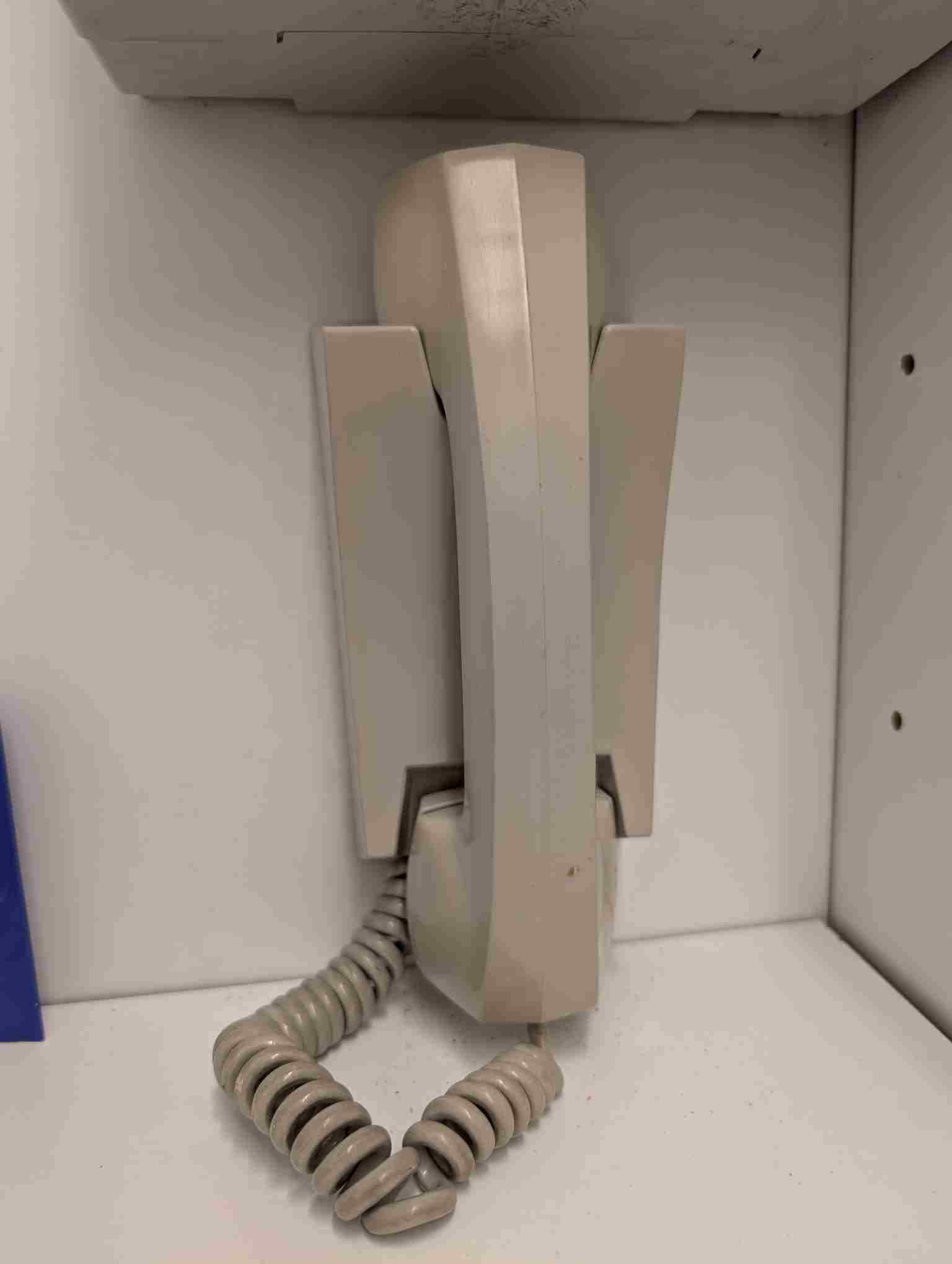

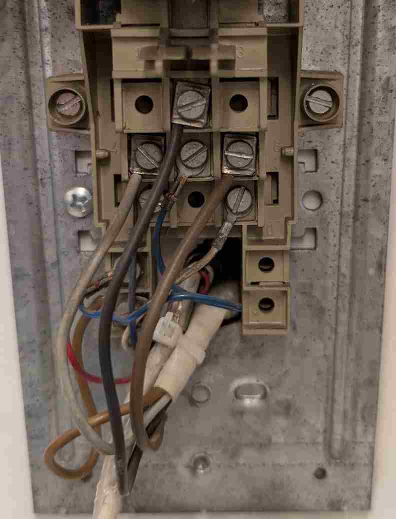

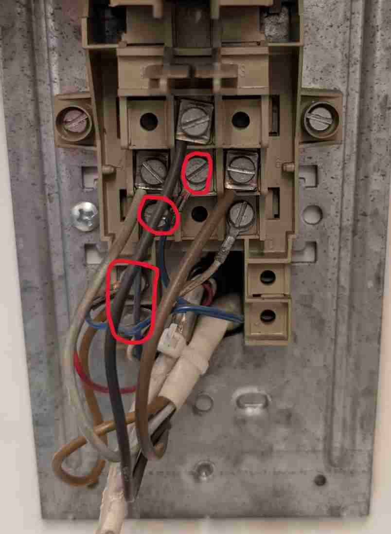

Matum Inserito: 23 aprile 2025 Segnala Inserito: 23 aprile 2025 (modificato) Buongiorno, ho letto richieste come la mia ma non ho visto tantissimi cavi come nel mio citofono Ho un citofono elvox anni 60 voglio sostituirlo per un Urmet 1133 Secondo lo che ho visto in altre richiesta il collegamento sarebbe: Vecchio (Elvox) > Nuovo (Urmet 1133/15) 2 > 9 4 > 1 6 > 2 9 > 6-10 Ma non sono 100% sicuro e non voglio lasciare a tutto il condominio senza citofono. Cosa faccio con gli altri cavi? Cavi nella posizione (in rosso): 5, 7 e quelli sotto a sinistra Qualcuno mi puo' dare delle dritte? allego anche foto La suoneria è esterna. Grazie mille in anticipo Modificato: 23 aprile 2025 da Maurizio Colombi Uniformata la formattazione del testo.
Ggiovanni Inserita: 23 aprile 2025 Segnala Inserita: 23 aprile 2025 Ciao forse possono esserti d'aiuto queste dritte di @ROBY 73: La tua suoneria è esterna ma il concetto non cambia
Matum Inserita: 23 aprile 2025 Autore Segnala Inserita: 23 aprile 2025 2 ore fa, Ggiovanni ha scritto: Ciao forse possono esserti d'aiuto queste dritte di @ROBY 73: La tua suoneria è esterna ma il concetto non cambia Grazie mille!
ROBY 73 Inserita: 23 aprile 2025 Segnala Inserita: 23 aprile 2025 Ciao Matum, 3 ore fa, Ggiovanni ha scritto: forse possono esserti d'aiuto queste dritte di @ROBY 73: Esatto, come avevo già suggerito nell'altra discussione che ha indicato @Ggiovanni i collegamenti sono identici, a parte quelli del ronzatore che a te non interessano, visto che dici che: 10 ore fa, Matum ha scritto: La suoneria è esterna. 10 ore fa, Matum ha scritto: ho letto richieste come la mia ma non ho visto tantissimi cavi come nel mio citofono.......... 10 ore fa, Matum ha scritto: Cosa faccio con gli altri cavi? Cavi nella posizione (in rosso): 5, 7 e quelli sotto a sinistra Non ti devono interessare, quelli sono fili interni al citofono stesso, se li segui una volta smontato il citofono, dovrebbero essere quelli che vanno alla cornetta. Se non fosse così (da qui non li vedo bene), seguili e posta le foto della situazione
Matum Inserita: 24 aprile 2025 Autore Segnala Inserita: 24 aprile 2025 15 ore fa, Ggiovanni ha scritto: Ciao forse possono esserti d'aiuto queste dritte di @ROBY 73: La tua suoneria è esterna ma il concetto non cambia Grazie mille @ROBY 73 lo faccio e ti dicco se tutto va alla grande
Matum Inserita: 25 aprile 2025 Autore Segnala Inserita: 25 aprile 2025 Tutto perfetto! Grazie mille @ROBY 73 e @Ggiovanni L'unico neo è che si sente molto basso nella cornetta. Ma non so si è il microfono de fuori.
ROBY 73 Inserita: 25 aprile 2025 Segnala Inserita: 25 aprile 2025 4 ore fa, Matum ha scritto: Tutto perfetto! Ottimo così allora. 4 ore fa, Matum ha scritto: L'unico neo è che si sente molto basso nella cornetta. Ma non so si è il microfono de fuori. Ma nel vecchio Elvox funzionava? Si sentiva bene? Prova a ruotare leggermente il trimmer SPK in modo da alzare il volume dell'altoparlante, casomai senti anche i vicini se hanno problemi di questo tipo, tanto per capire se sia un problema solo tuo o generalizzato. Ciao prego
