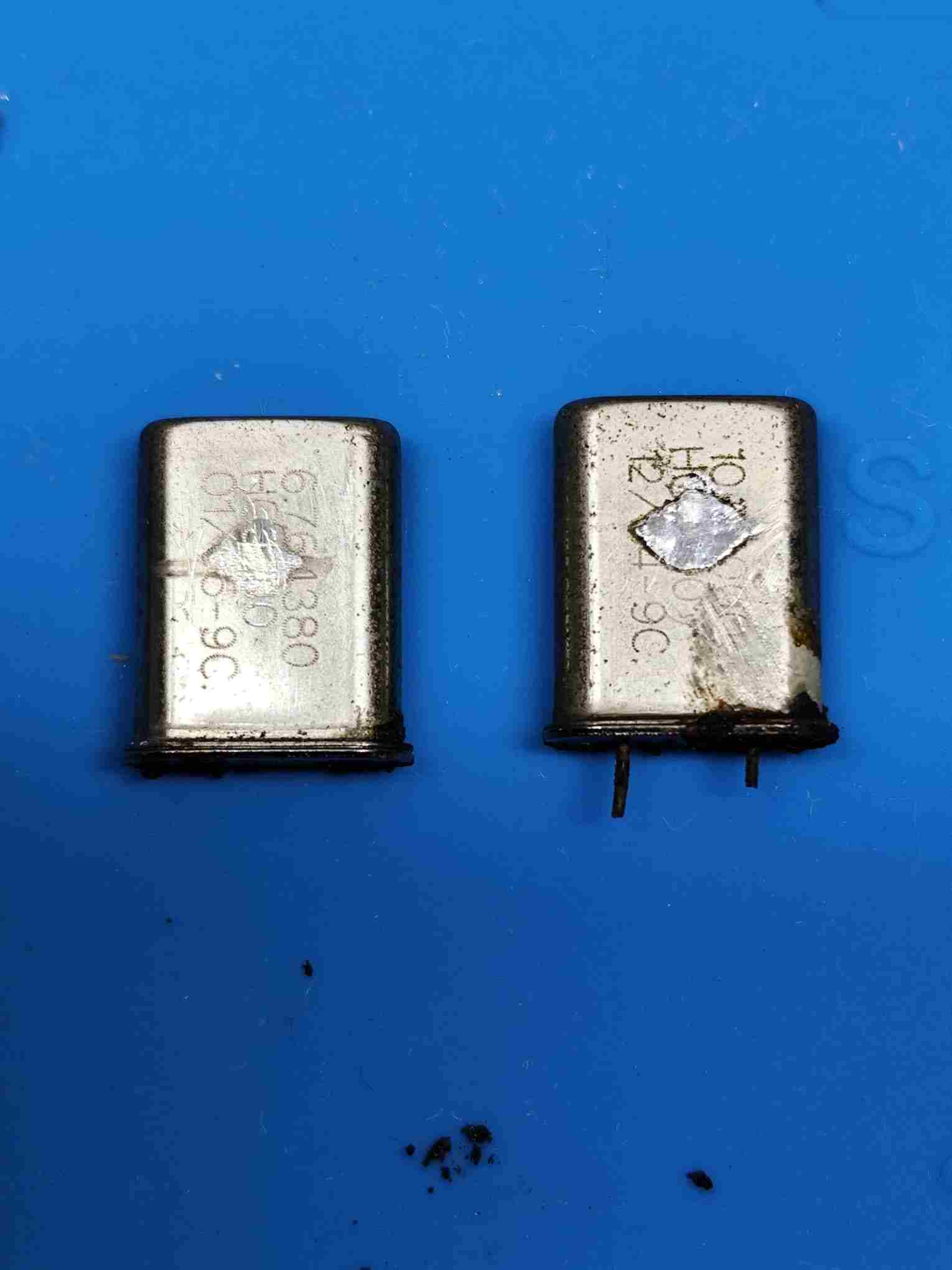

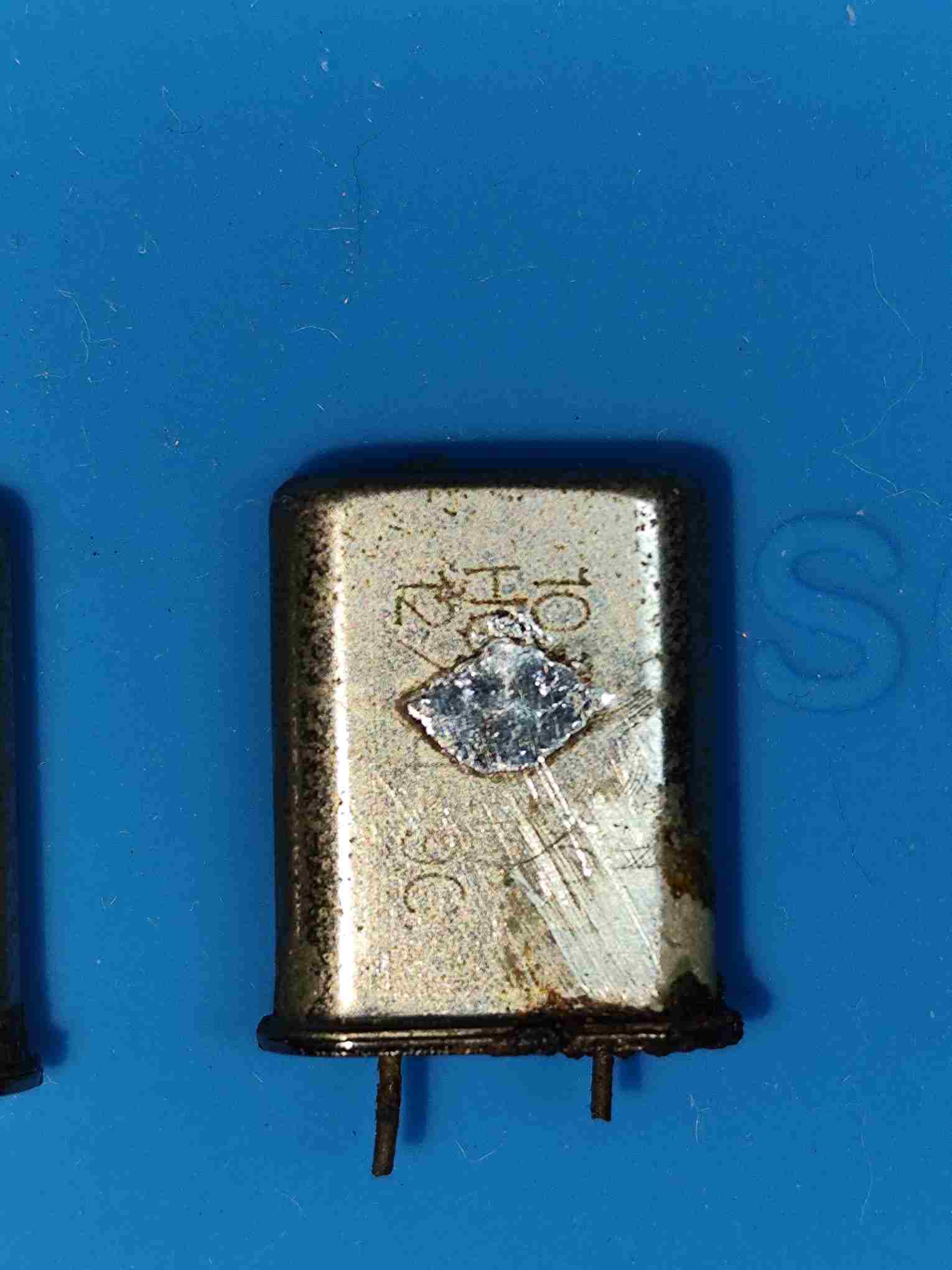

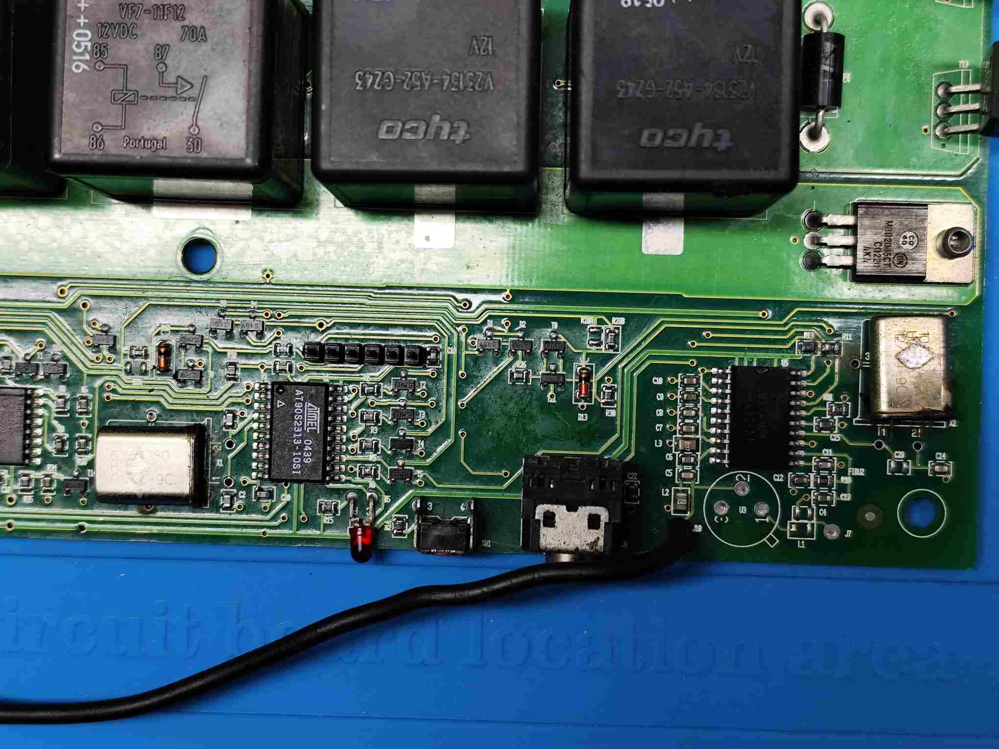

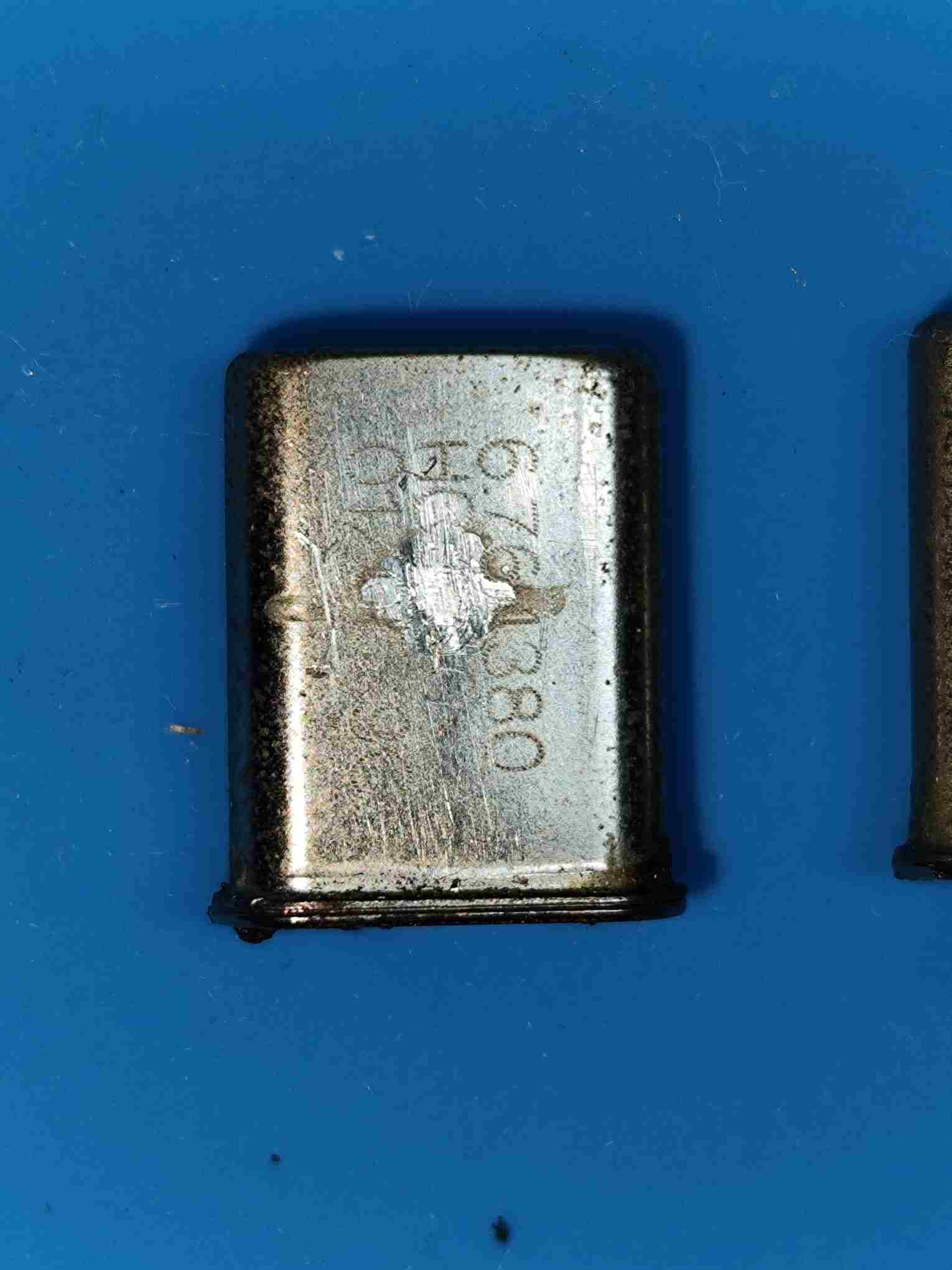

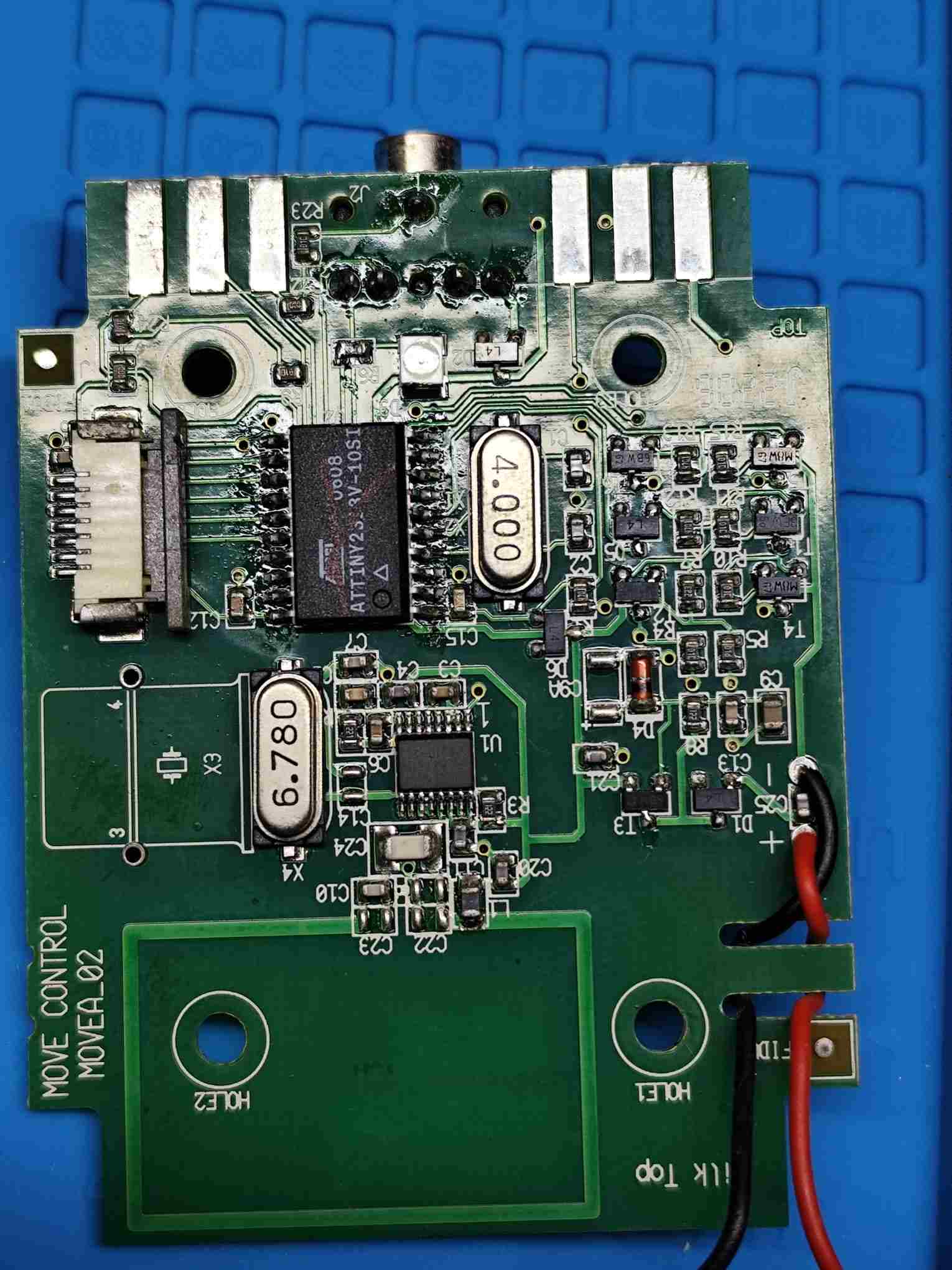

Sostituzione Quarzi Scheda controllo motori Reich Move
Buon pomeriggio,
dovrei sostituire i quarzi sulla scheda di controllo del mover per la roulotte in quanto completamente ossidati.
I quarzi montati sulla scheda di controllo hanno un punto si stagno e non riesco a leggere i valori.
E' possibile capire dai quarzi montati sul telecomando 4.000 e 6.780 quali quarzi acquistare per la ricevente?
Avete una alternativa?
Stefano
IMG-20250423-WA0006.thumb.jpg.458ae3cd4f9f8a32a08d5f1c8faa57af.jpgIMG-20250423-WA0007.thumb.jpg.bbba09716cd835781821f4e3f8746486.jpgIMG-20250423-WA0008.thumb.jpg.e8c8487664789d10c06c0c89507e29da.jpgIMG-20250423-WA0009.thumb.jpg.d1ee60c537fa8f2fa9ceb96c82b693a4.jpgIMG-20250423-WA0010.thumb.jpg.f10949bc131bd1bd3751a37dd6dea7ca.jpg
Uno sembra 6,76MHz, l'altro sarà probabilmente da 10MHz.
In ogni caso sul secondo la goccia di stagno si fa in fretta a togliere scaldandolo un po'
