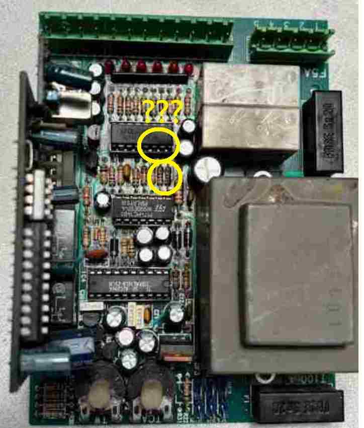

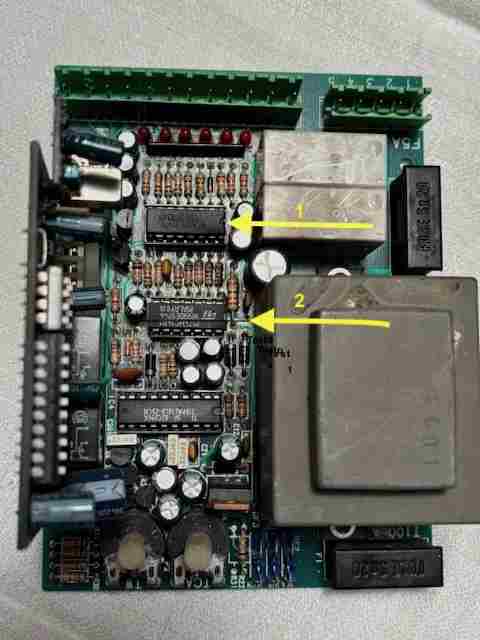

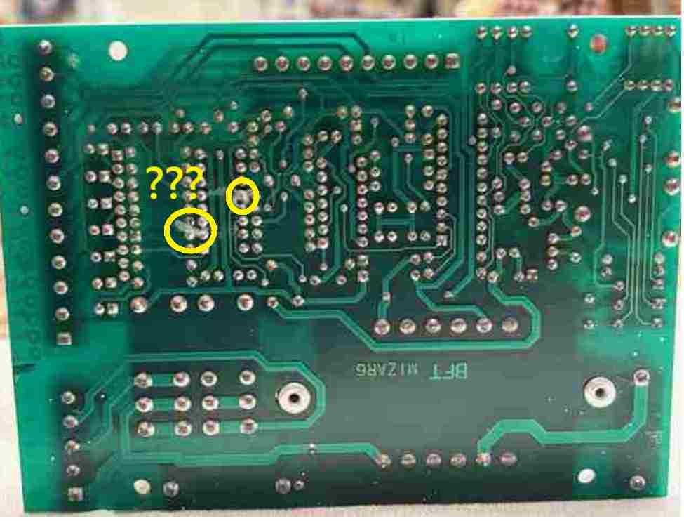

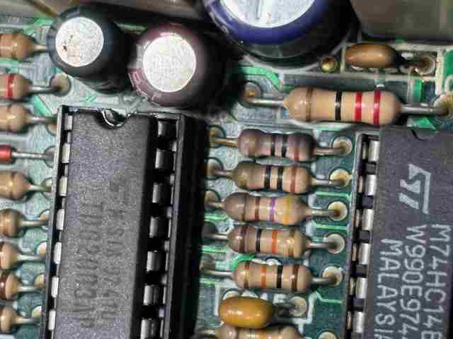

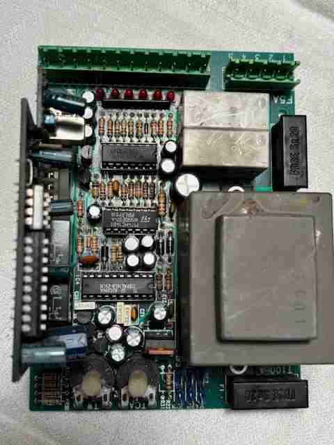

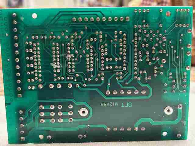

AlexGord Inserito: 24 aprile 2025 Segnala Inserito: 24 aprile 2025 Ho da parecchi anni un automazione BFT per cancello scorrevole. L’attuatore e’ il tipo LEM 7, a bordo del quale e’ montata una centrale MIZAR 6. Il funzionamento e’ sempre stato regolare. Da un po’ di giorni pero’ il cancello presenta la seguente anomalia: dopo un comando di start, sia di apertura che di chiusura, e dopo il transito tra le fotocellule, il movimento si arresta e riparte solo dopo uno nuovo comando di start. Precedentemente, il transito tra le fotocellule (sia in fase di apertura che di chiusura) arrestava la corsa ma, una volta liberate le fotocellule dall'ostacolo, la stessa riprendeva sempre in apertura. Ho controllato i LED di stato: a cancello chiuso il LED 7 resta permanentemente acceso. Da cosa puo’ dipendere? Cellule fotoelettriche? Scheda MIZAR? Grazie per i consigli.
ROBY 73 Inserita: 24 aprile 2025 Segnala Inserita: 24 aprile 2025 Ciao AlexGord, 2 ore fa, AlexGord ha scritto: a bordo del quale e’ montata una centrale MIZAR 6. https://www.abcelectronique.com/forum/attachment.php?attachmentid=34362 2 ore fa, AlexGord ha scritto: ...........Ho controllato i LED di stato: a cancello chiuso il LED 7 resta permanentemente acceso. Ed è giusto che sia così, mentre gli altri led come si presentano? Attenzione che i numeri dei led NON corrisponde alla posizione fisica sulla scheda, vedi la numerazione ed il significato nelle pagine 6 e 18 del manuale nel link sopra Porta il cancello a metà corsa e posta un paio di foto dello stato dei led e dei collegamenti, poi ne riparliamo.
AlexGord Inserita: 29 aprile 2025 Autore Segnala Inserita: 29 aprile 2025 Grazie. Ho portato il cancello fino a meta' corsa. Ho controllato (mi riesce purtroppo impossibile fare una foto data la posizione dei LED e l'ingombro del cablaggio). Sono tutti spenti tranne il LED 7.
ROBY 73 Inserita: 29 aprile 2025 Segnala Inserita: 29 aprile 2025 6 ore fa, AlexGord ha scritto: Ho controllato (mi riesce purtroppo impossibile fare una foto data la posizione dei LED e l'ingombro del cablaggio). Diciamo che come riesci a vederli, allo stesso modo dovresti riuscire anche a fare la foto, comunque avendo solo il LED 7 acceso (STOP), il cancello non si muoverà mai. Con il cancello a metà corsa devono essere accesi anche i led: - LD4 Fine-corsa chiusura - si spegne al comando finecorsa chiusura. - LD5 Fine-corsa apertura - si spegne al comando finecorsa apertura. - LD6 Fotocellula - si spegne con fotocellule non allineate o in presenza di ostacoli. Posta le foto di quello che riesci per lo meno, almeno abbiamo qualche elemento in più anche noi per capirci qualcosa Prima di tutto prova a smuovere la molla dei finecorsa e senti se i microswitch scattano bene e se si accendono e spengono i relativi led, male che vada spruzza un po' di disossidante spray per contatti elettrici. Fai un ponte che rimanga stabile con un pezzo di filo tra i morsetti 7 (Comune) e 10 (PHOT) in modo da inibire le fotocellule e vedi se si accende il led 6. Se i finecorsa non dovessero funzionare, fai altri due ponti tra il morsetto 7 e 11 (SW.O) e poi 7 e 12 (SW.C), vedi se si accendono i relativi led 4 e 5; sblocca la frizione del motore in modo che il cancello non si muova, altrimenti diventa pericoloso visto che sei senza finecorsa elettrici, dai un comando di START con il radiocomando o il pulsante e quindi dovresti vedere e sentire il motore che gira a vuoto prima in una direzione e poi nell'altra. Se qualcosa funziona, allora bisogna cominciare a riattivare una delle tre cose alla volta e cercare il motivo del guasto Se invece non succede nulla, smonta la scheda e controlla sul retro che sia tutto a posto.
AlexGord Inserita: 30 aprile 2025 Autore Segnala Inserita: 30 aprile 2025 Grazie per le indicazioni. Provo e faccio sapere.
ROBY 73 Inserita: 30 aprile 2025 Segnala Inserita: 30 aprile 2025 11 ore fa, AlexGord ha scritto: Provo e faccio sapere. Ok, ciao prego
AlexGord Inserita: 13 giugno 2025 Autore Segnala Inserita: 13 giugno 2025 Il 30/04/2025 alle 21:53 , ROBY 73 ha scritto: Ok, ciao prego Il cancello ora si apre e si chiude ma sempre a comando mai automaticamente. Specifico meglio: 1. Non si richiude automaticamente. Bisogna dargli un comando 2. Se si passa attraverso le fotocellule in apertura il cancello si ferma e dopo un comando va in chiusura 3. Se si passa attraverso le fotocellule in chiusura il cancello si ferma e dopo un comando va in apertura. Credo che il problema sia dovuto ai due rele' K1 e K2, saldati sulla scheda. Dove posso trovarli uguali per sostituìrli? Grazie per il vostro aiuto
ROBY 73 Inserita: 13 giugno 2025 Segnala Inserita: 13 giugno 2025 10 ore fa, AlexGord ha scritto: Il cancello ora si apre e si chiude ma sempre a comando mai automaticamente. Specifico meglio: ......... Come sono messi i dip-fix? Vedi tabella 7) SELEZIONE DIP-FIX (Fig.3) TCA Tempo di chiusura automatica TCA. ON: Chiusura automatica inserita. OFF: Chiusura automatica esclusa. IBL Blocca impulsi. ON: Durante la fase di apertura non accetta comandi di START. OFF: Durante la fase di apertura accetta comandi di START. FCH Fotocellule. ON: Fotocellule attive solo in chiusura. In caso di oscuramento delle fotocellule in fase di chiusura, il cancello inverte il movimento. OFF: Fotocellule attive in chiusura ed apertura. In caso di oscuramento della fotocellula in fase di chiusura o apertura, si ottiene l’arresto del cancello; una volta liberate le fotocellule dall’ostacolo, il cancello va sempre in apertura. 10 ore fa, AlexGord ha scritto: Credo che il problema sia dovuto ai due rele' K1 e K2, saldati sulla scheda. Non credo siano i relè (che puoi trovare in rete, oppure in un negozio di componenti elettronici se ne hai uno vicino a te), piuttosto l'elettronica che li gestisce. Posta un paio di foto della scheda alimentata e a riposo con il cancello a metà corsa, in modo che si vedano i collegamenti, i led accesi e spenti ed i dip-fix
AlexGord Inserita: 14 giugno 2025 Autore Segnala Inserita: 14 giugno 2025 23 ore fa, ROBY 73 ha scritto: Come sono messi i dip-fix? Vedi tabella 7) SELEZIONE DIP-FIX (Fig.3) TCA Tempo di chiusura automatica TCA. ON: Chiusura automatica inserita. OFF: Chiusura automatica esclusa. IBL Blocca impulsi. ON: Durante la fase di apertura non accetta comandi di START. OFF: Durante la fase di apertura accetta comandi di START. FCH Fotocellule. ON: Fotocellule attive solo in chiusura. In caso di oscuramento delle fotocellule in fase di chiusura, il cancello inverte il movimento. OFF: Fotocellule attive in chiusura ed apertura. In caso di oscuramento della fotocellula in fase di chiusura o apertura, si ottiene l’arresto del cancello; una volta liberate le fotocellule dall’ostacolo, il cancello va sempre in apertura. Non credo siano i relè (che puoi trovare in rete, oppure in un negozio di componenti elettronici se ne hai uno vicino a te), piuttosto l'elettronica che li gestisce. Posta un paio di foto della scheda alimentata e a riposo con il cancello a metà corsa, in modo che si vedano i collegamenti, i led accesi e spenti ed i dip-fix La posizione dei dip-fix e' di lettura e fotografia impossibile (caratteri sbiaditi, polvere accumulata negli anni). Posso comunque confermare che: - Durante la fase di apertura i comandi start sono accettati. - Le fotocellule sono attive sia in chiusura che in apertura. Per quanto riguarda invece la chiusura automatica, questa aveva sempre funzionato e non e' stato fatto alcun intervento per mettere in OFF il TCA. La situazione dei LED di autodiagnosi e' la seguente: - Cancello Fermo (qualunque sia la posizione) i Led accesi sono LD 7, LD 6, LD 5 = Cancello in aperture i Led accesi sono LD 7, LD 6, LD 5, LD 4, LD 1 - Cancello in chiusura i Led accesi sono LD 7, LD 6, LD 5, LD 4, LD1 , LD 2 I l Led LD 3 rimane spento durante il comando di start. La scheda e' montata a bordo dell'attuatore. Ho provato ma non riesco a fare alcuna foto causa cablaggio e intervento fotocellule. Grazie per eventuali altre osservazioni.
ROBY 73 Inserita: 14 giugno 2025 Segnala Inserita: 14 giugno 2025 (modificato) 56 minuti fa, AlexGord ha scritto: La situazione dei LED di autodiagnosi e' la seguente: - Cancello Fermo (qualunque sia la posizione) i Led accesi sono LD 7, LD 6, LD 5 Mancherebbe il LED 4 = Fine-corsa chiusura, ma non so se sia una dimenticanza nello scrivere o proprio non si accende, quindi non capisco se funzioni o meno, perché hai scritto anche: 56 minuti fa, AlexGord ha scritto: = Cancello in aperture i Led accesi sono LD 7, LD 6, LD 5, LD 4, LD 1 - Cancello in chiusura i Led accesi sono LD 7, LD 6, LD 5, LD 4, LD1 , LD 2 A questo punto come ti ho già detto: Il 29/04/2025 alle 23:37 , ROBY 73 ha scritto: smonta la scheda e controlla sul retro che sia tutto a posto. E con l'occasione posta le foto del fronte e retro, non dovrebbe essere impossibile fare le foto con la scheda in mano Modificato: 14 giugno 2025 da ROBY 73
AlexGord Inserita: 16 giugno 2025 Autore Segnala Inserita: 16 giugno 2025 Il 14/06/2025 alle 23:34 , ROBY 73 ha scritto: Mancherebbe il LED 4 = Fine-corsa chiusura, ma non so se sia una dimenticanza nello scrivere o proprio non si accende, quindi non capisco se funzioni o meno, perché hai scritto anche: A questo punto come ti ho già detto: E con l'occasione posta le foto del fronte e retro, non dovrebbe essere impossibile fare le foto con la scheda in mano Mi scuso per le imprecisioni del mio precedente messaggio. Lo stato dei Led e' il seguente: - cancello tutto chiuso: 7 - 6 - 5 accesi - cancelo a meta' corsa: 7 - 6 - 5 - 4 accesi - cancello tutto aperto: 7 - 6 - 4 Qui allegate le foto della scheda. Grazie
ROBY 73 Inserita: 16 giugno 2025 Segnala Inserita: 16 giugno 2025 9 ore fa, AlexGord ha scritto: Lo stato dei Led e' il seguente: - cancello tutto chiuso: 7 - 6 - 5 accesi - cancelo a meta' corsa: 7 - 6 - 5 - 4 accesi - cancello tutto aperto: 7 - 6 - 4 E fin qui ci siamo. 9 ore fa, AlexGord ha scritto: Qui allegate le foto della scheda. Non so se siano dei segni "normali", oppure "impressioni fotografiche", ma guardando il fronte della scheda, mi sembra di vedere delle parti più annerite, soprattutto sull'integrato ed un paio di resistenze, intendo quelle nei cerchi gialli: Mentre sul retro, sembra che ci sia qualcosa che crea un corto tra due saldature, magari è solo un po' di sporco, ma da qui non si vede bene: Prova a dare un'occhiata
AlexGord Inserita: 17 giugno 2025 Autore Segnala Inserita: 17 giugno 2025 11 ore fa, ROBY 73 ha scritto: E fin qui ci siamo. Non so se siano dei segni "normali", oppure "impressioni fotografiche", ma guardando il fronte della scheda, mi sembra di vedere delle parti più annerite, soprattutto sull'integrato ed un paio di resistenze, intendo quelle nei cerchi gialli: Mentre sul retro, sembra che ci sia qualcosa che crea un corto tra due saldature, magari è solo un po' di sporco, ma da qui non si vede bene: Prova a dare un'occhiata Invio foto di dettaglio: non mi sembrano bruciature. Ho ripulito lo sporco del presunto corto. Riassumendo la situazione e' la seguente: - Se la corsa in apertura e' continua e completa, la chiusura e' automatica, dopo ca. 10 sec. - Se la corsa in apertura viene bloccata da un comando, la corsa riprende automaticamente in chiusura dopo ca. 10 sec In entrambi i casi la chiusura automatica non avviene pero' se le fotocellule vengono oscurate: la corsa si blocca e riprende dopo un comando Se invece durante l'apertura o la chiusura le fotocellule vengono oscurate la corsa si blocca e riprende in apertura solo dopo un comando. Grazie per i commenti.
ROBY 73 Inserita: 17 giugno 2025 Segnala Inserita: 17 giugno 2025 11 ore fa, AlexGord ha scritto: Invio foto di dettaglio: non mi sembrano bruciature. E allora le mie erano appunto "impressioni fotografiche". 11 ore fa, AlexGord ha scritto: In entrambi i casi la chiusura automatica non avviene pero' se le fotocellule vengono oscurate: la corsa si blocca e riprende dopo un comando Se invece durante l'apertura o la chiusura le fotocellule vengono oscurate la corsa si blocca e riprende in apertura solo dopo un comando. Qui, sinceramente non saprei cosa dirti, molto probabilmente è proprio la scheda che non funziona più correttamente, ma a questo punto non saprei davvero cosa suggerirti se non quello di cambiarla se non la vuoi tenere così
AlexGord Inserita: 18 giugno 2025 Autore Segnala Inserita: 18 giugno 2025 9 ore fa, ROBY 73 ha scritto: E allora le mie erano appunto "impressioni fotografiche". Qui, sinceramente non saprei cosa dirti, molto probabilmente è proprio la scheda che non funziona più correttamente, ma a questo punto non saprei davvero cosa suggerirti se non quello di cambiarla se non la vuoi tenere così Cambiare la scheda e’ un problema perché è fuori produzione e non se ne trovano più . Ci sono delle intercambiabili con uscita ausiliari 24 V cc ma dovrei cambiare anche 2 coppie di fotocellule in quanto le attuali sono a 24 V ca oltre a cambiare i telecomandi non più compatibili. Credo che la terrò così: le funzioni principali le fa e mi accontento. Grazie
ROBY 73 Inserita: 18 giugno 2025 Segnala Inserita: 18 giugno 2025 (modificato) 15 ore fa, AlexGord ha scritto: ................Ci sono delle intercambiabili con uscita ausiliari 24 V cc ma dovrei cambiare anche 2 coppie di fotocellule in quanto le attuali sono a 24 V ca Chi l'ha detto? Dove è scritta sta cosa? 🤔 E' vero che la MIZAR non esiste più, ma potresti tranquillamente sostituirla con la nuova BFT SHYRA AC codice 2610718, (attenzione che corrisponda il codice, perché ci sono anche altre versioni), oppure completa di box SHYRA CPEM codice 2607509. https://bft.lt/Manuals/BFT_Shyra_ac_EN_DE_IT_FR_SP_NL.pdf Oppure anche se volessi potresti benissimo sostituirla anche con la NOLOGO START-S3XL; https://iotivedo.it/schede tecniche/Nologo/START-S3XL.pdf?srsltid=AfmBOoqPdPHSxaV__FKN2KBGCMNWjFGwOEKUsvhFxZvFKIa_v3khJF47 Quote oltre a cambiare i telecomandi non più compatibili. Anche in questo caso c'è il rimedio, basta estrarre la ricevente dalla MIZAR e saldare 4/6 spezzoni di filo (compresa l'antenna) direttamente ai piedini della ricevente stessa, oppure per semplificare ancora di più le cose, prendere la "Scheda di collegamento filare BFT RAU codice P111449" 15 ore fa, AlexGord ha scritto: Credo che la terrò così: le funzioni principali le fa e mi accontento. Vedi tu, le alternative adesso le conosci Modificato: 18 giugno 2025 da ROBY 73
AlexGord Inserita: 20 giugno 2025 Autore Segnala Inserita: 20 giugno 2025 Il 19/06/2025 alle 00:12 , ROBY 73 ha scritto: Chi l'ha detto? Dove è scritta sta cosa? 🤔 E' vero che la MIZAR non esiste più, ma potresti tranquillamente sostituirla con la nuova BFT SHYRA AC codice 2610718, (attenzione che corrisponda il codice, perché ci sono anche altre versioni), oppure completa di box SHYRA CPEM codice 2607509. https://bft.lt/Manuals/BFT_Shyra_ac_EN_DE_IT_FR_SP_NL.pdf Oppure anche se volessi potresti benissimo sostituirla anche con la NOLOGO START-S3XL; https://iotivedo.it/schede tecniche/Nologo/START-S3XL.pdf?srsltid=AfmBOoqPdPHSxaV__FKN2KBGCMNWjFGwOEKUsvhFxZvFKIa_v3khJF47 Anche in questo caso c'è il rimedio, basta estrarre la ricevente dalla MIZAR e saldare 4/6 spezzoni di filo (compresa l'antenna) direttamente ai piedini della ricevente stessa, oppure per semplificare ancora di più le cose, prendere la "Scheda di collegamento filare BFT RAU codice P111449" Vedi tu, le alternative adesso le conosci Grazie per le alternative suggerite. Visto il comportamento della scheda, non credi possa essere anche un problema dei rele' k1 o k2 oppure entrambi, anche se inizialmente me lo hai escluso? Potrei comunque provare sostituirli. Non riesco pero' leggere il tipo. Tu lo conosci? Potrebbe andare bene il Finder 40.61.9.012.000 serie 40 12 V cc, circuito commutato, 6 pin 16A? Grazie.
ROBY 73 Inserita: 20 giugno 2025 Segnala Inserita: 20 giugno 2025 8 ore fa, AlexGord ha scritto: Visto il comportamento della scheda, non credi possa essere anche un problema dei rele' k1 o k2 oppure entrambi...... Potrebbe andare bene il Finder 40.61.9.012.000 ......... Come già detto, secondo me no, anche perché si eccitano ed in un certo modo la scheda funziona, comunque se vuoi provare a cambiarli nessun problema, però i relè dovrebbero essere a 24V e in tensione alternata e meglio se a due scambi, quindi 40.32.8.024.0000 (oppure 40.52.8.024.0000, misura il passo dei piedini attuali). https://cdn.findernet.com/app/uploads/S40IT.pdf Ciao prego
AlexGord Inserita: 24 giugno 2025 Autore Segnala Inserita: 24 giugno 2025 Il 21/06/2025 alle 00:04 , ROBY 73 ha scritto: Come già detto, secondo me no, anche perché si eccitano ed in un certo modo la scheda funziona, comunque se vuoi provare a cambiarli nessun problema, però i relè dovrebbero essere a 24V e in tensione alternata e meglio se a due scambi, quindi 40.32.8.024.0000 (oppure 40.52.8.024.0000, misura il passo dei piedini attuali). https://cdn.findernet.com/app/uploads/S40IT.pdf Ciao prego Grazie. Ti faro' sapere.
ROBY 73 Inserita: 24 giugno 2025 Segnala Inserita: 24 giugno 2025 6 ore fa, AlexGord ha scritto: Ti faro' sapere. Quando vuoi, prego
AlexGord Inserita: 9 luglio 2025 Autore Segnala Inserita: 9 luglio 2025 (modificato) Il 24/06/2025 alle 23:22 , ROBY 73 ha scritto: Quando vuoi, prego - Durante chiusura: 4-5-6-7-3-1 (non ho ancora trovato l'integrato TIBPAL16L8) Buongiorno, ho proseguito con le seguenti sostituzioni (vedi foto allegata): - ho cambiato i due rele' K1 e K2 - ho cambiato l'integrato 1 (iTDG2003AP,) - ho cambiato anche l'integrato 2 (iM74HC14B1) La situazione e' ora la seguente: Il cancello si apre solo con operazione OFF-ON (togliendo e ridando tensione) con questo comportamento: - Cancello chiuso: operazione OFF-ON, apertura totale e nessuna fotocellula viene oscurata, il cancello si richiude dopo ca. 10 sec - Cancello chiuso: operazione OFF-ON, apertura parziale con oscuramento fotocellula, il cancello si blocca e riprende in apertura solo dopo ulteriore operazione OFF-ON - Cancello in chiusura con intervento fotocellule: il cancello si blocca e riprende in apertura solo dopo nuova operazione OFF-ON Ho controllato anche i LED: - Tutto aperto: 4-6-7-3 accesi, 5-1-2 spenti - Chiuso: 5-6-7-3 accesi, 4-1-2 spenti - Durante apertura: 4-5-6-7-3-1 accesi, 2 spento -2 accesi Ora non risponde piu' ne' da telecomando ne' da interruttore manuale. Grazie per i commenti ti e l''aiuto. Modificato: 9 luglio 2025 da Maurizio Colombi Uniformata la formattazione del testo.
AlexGord Inserita: 9 luglio 2025 Autore Segnala Inserita: 9 luglio 2025 5 ore fa, AlexGord ha scritto: Buongiorno, ho proseguito con le seguenti sostituzioni (vedi foto allegata): - ho cambiato i due rele' K1 e K2 - ho cambiato l'integrato 1 (iTDG2003AP,) - ho cambiato anche l'integrato 2 (iM74HC14B1) (non ho ancora trovato l'integrato TIBPAL16L8) La situazione e' ora la seguente: Il cancello si apre solo con operazione OFF-ON (togliendo e ridando tensione) con questo comportamento: - Cancello chiuso: operazione OFF-ON, apertura totale e nessuna fotocellula viene oscurata, il cancello si richiude dopo ca. 10 sec - Cancello chiuso: operazione OFF-ON, apertura parziale con oscuramento fotocellula, il cancello si blocca e riprende in apertura solo dopo ulteriore operazione OFF-ON - Cancello in chiusura con intervento fotocellule: il cancello si blocca e riprende in apertura solo dopo nuova operazione OFF-ON Ho controllato anche i LED: - Tutto aperto: 4-6-7-3 accesi, 5-1-2 spenti - Chiuso: 5-6-7-3 accesi, 4-1-2 spenti - Durante apertura: 4-5-6-7-3-1 accesi, 2 spento - Durante chiusura: 4-5-6-7-3-1-2 accesi Ora non risponde piu' ne' da telecomando ne' da interruttore manuale. Grazie per i commenti ti e l''aiuto. Aggiungo novita' del primo pomeriggio sotto il sole cocente: non risponde piu' all'azione OFF-ON ma risponde al telecomando. Questo pero' e' successo solo per un paio di aperture e chiusure. Grazie. Saluti
ROBY 73 Inserita: 9 luglio 2025 Segnala Inserita: 9 luglio 2025 12 ore fa, AlexGord ha scritto: ..........Ora non risponde piu' ne' da telecomando ne' da interruttore manuale. 6 ore fa, AlexGord ha scritto: Aggiungo novita' del primo pomeriggio sotto il sole cocente: non risponde piu' all'azione OFF-ON ma risponde al telecomando. In tutta sincerità........ cambia scheda che fai prima, ok che il tuo tempo te lo ripaghi da te e l'eventuale soddisfazione se la riparazione va a buon fine non ha prezzo, ma secondo me ci hai già perso anche troppo tempo. Poi, se ascolti me, fai quello che vuoi 🤣
AlexGord Inserita: 10 luglio 2025 Autore Segnala Inserita: 10 luglio 2025 11 ore fa, ROBY 73 ha scritto: In tutta sincerità........ cambia scheda che fai prima, ok che il tuo tempo te lo ripaghi da te e l'eventuale soddisfazione se la riparazione va a buon fine non ha prezzo, ma secondo me ci hai già perso anche troppo tempo. Poi, se ascolti me, fai quello che vuoi 🤣 Ascolto il tuo consiglio.
ROBY 73 Inserita: 10 luglio 2025 Segnala Inserita: 10 luglio 2025 11 ore fa, AlexGord ha scritto: Ascolto il tuo consiglio. Ok, facci sapere gli sviluppi allora
