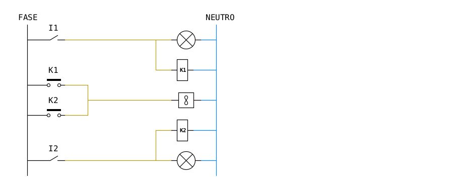

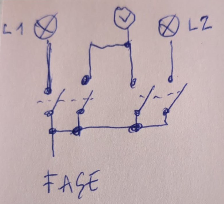

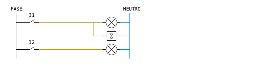

Accensione separata ventola bagno con 2 interruttori
Buon pomeriggio a tutti, ho una domanda: nel bagno cieco ho 2 interruttori nella stessa scatola, uno accende la luce del soffitto e la ventola, l'altro accende la luce dello specchio.
Per fare in modo che anche l'interruttore che accende la luce dello specchio accenda la ventola (e non anche la luce del soffitto) come fare?
Grazie in anticipo per le risposte.
Dumah Brazorf
Non complicare inutilmente le cose. Se uno è in bagno accende la luce del soffitto e poi eventualmente quella dello specchio.
Se proprio vuoi obbligare potresti collegare l'interruttore dello specchio sotto quella del soffitto così uno deve per forza accendere il soffitto per avere anche lo specchio.
Modificato: da Dumah Brazorf
Visto che gli interruttori stanno tutte e due fuori dal bagno, l'unica è sostituire entrambi con degli interruttori doppi. Tanto per capirci quelli con I/0 di solito usati dove stanno collegate le lavatrici.
L1 e L2 sono le 2 luci, mentre V è l'aspiratore.
Altrimenti tocca aggiungere due relé monostabili (comandati ciascuno da un interruttore) con cui comandare il ventilatore.
Impianto esistente (si spera che fase e neutro siano collegati come in figura):
Impianto modificato:
EDIT:  preceduto, vero, dimentico sempre gli interruttori doppi 😄
Modificato: da Claudio F
