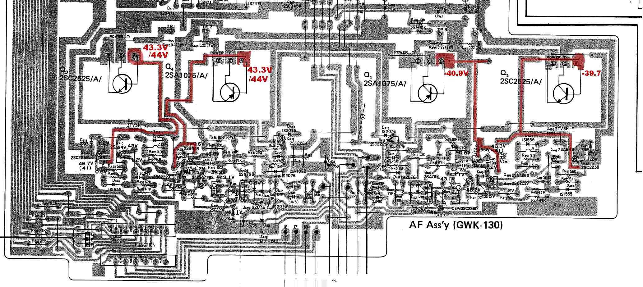

Ciao,
Sto riparando un amplificatore SA-708 acquistato guasto, ahimè ci avevano già messo mano e risulta piùttosto disastrato, tutti e 4 i finali rotti e altri componenti.
Dopo una lunga analisi e componenti sostituiti, ora prima di metterci 4 finali nuovi, volevo provare le tensioni, in particolar modo quelle che arriveranno sui finali.
Con l'amplificatore ovviamente acceso senza finali, nelle 4 piazzole delle Basi mi ritrovo una tensione di 40V circa come da fotografia
Qualcuno sa dirmi se sono tensioni sbagliate in quanto non ci sono i finali, oppure se c'è un problema da ricercare altrove?
Perchè ho provato tutti i transistor, resistenze, condensatori e diodi, anche le tensioni degli zener e non trovo dove possa essere il problema.
Consigli?
Grazie.
Modificato: da Roberto800
