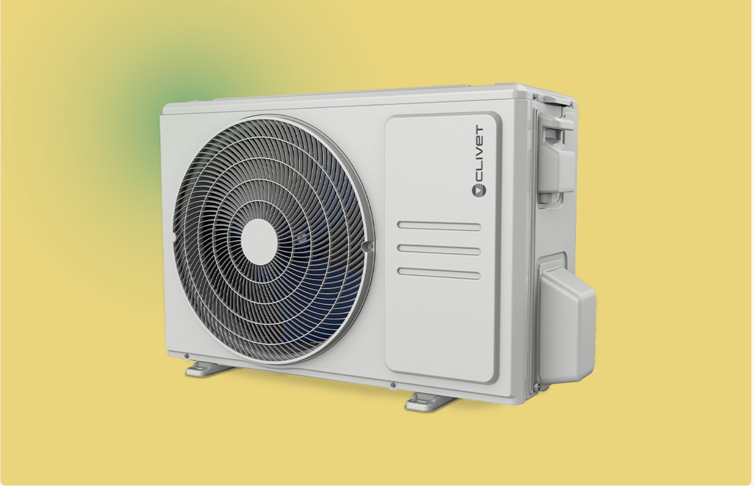

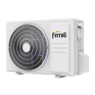

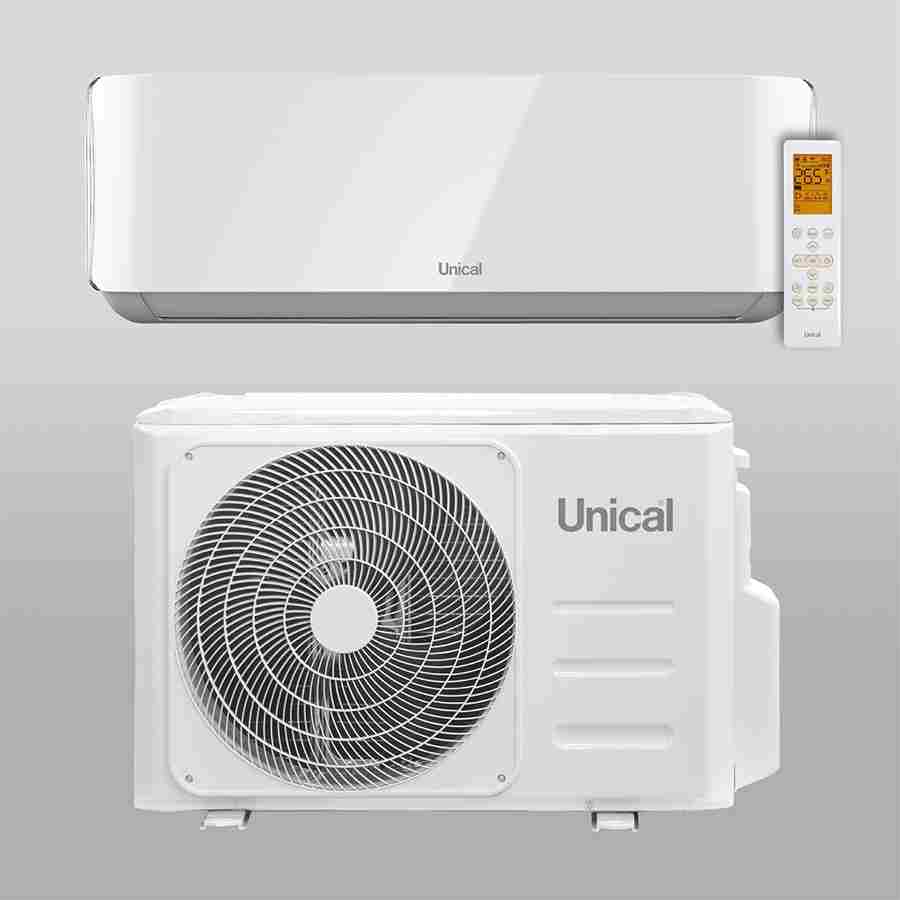

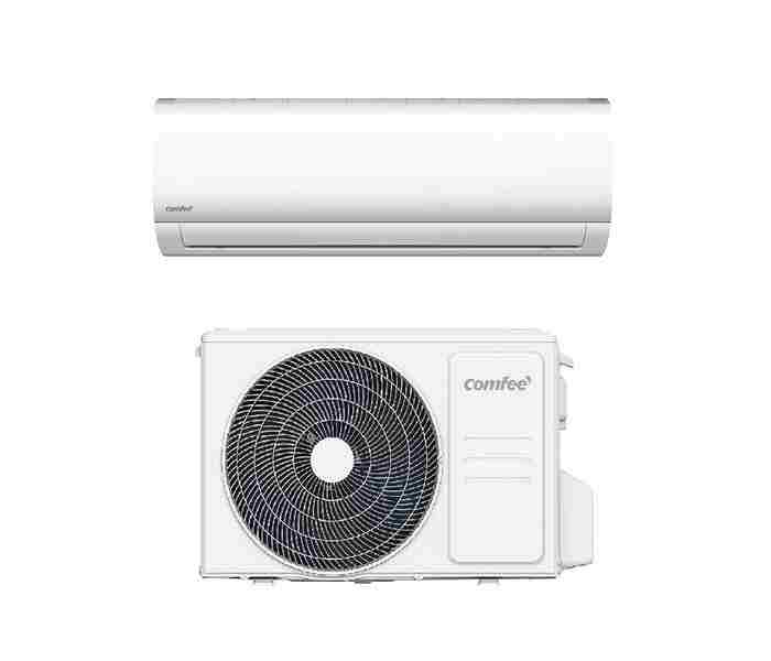

Dubbio su stessi modelli di diverse marche
Ciao a tutti, ho dei dubbi per un acquisto.
Mi è stata fatta una proposta di 1500 per tre condizionatori 10000+13000btu Clivet oppure 1800 per tre condizionatori Unical Air Crysta.
Il fatto è che dello stesso identico modello del motore esterno ne ho visti anche di altre marche in giro (Midea, Comfe, Ferroli). Sono riuscito a trovarli sul sito del rispettivo produttore per fare un confronto però l'unico che è differente è quello della Unical che sembra non essere Air Crista come mi è stato detto. Qualcuno mi può aiutare a trovare il modello per poter fare un confronto perche non vorrei spendere di più per trovarmi lo stesso prodotto a finale. Ho messo le foto
Grazie a tutti.
ferroli giada.png
unical air crysta.jpg
Modificato: da trappista99
