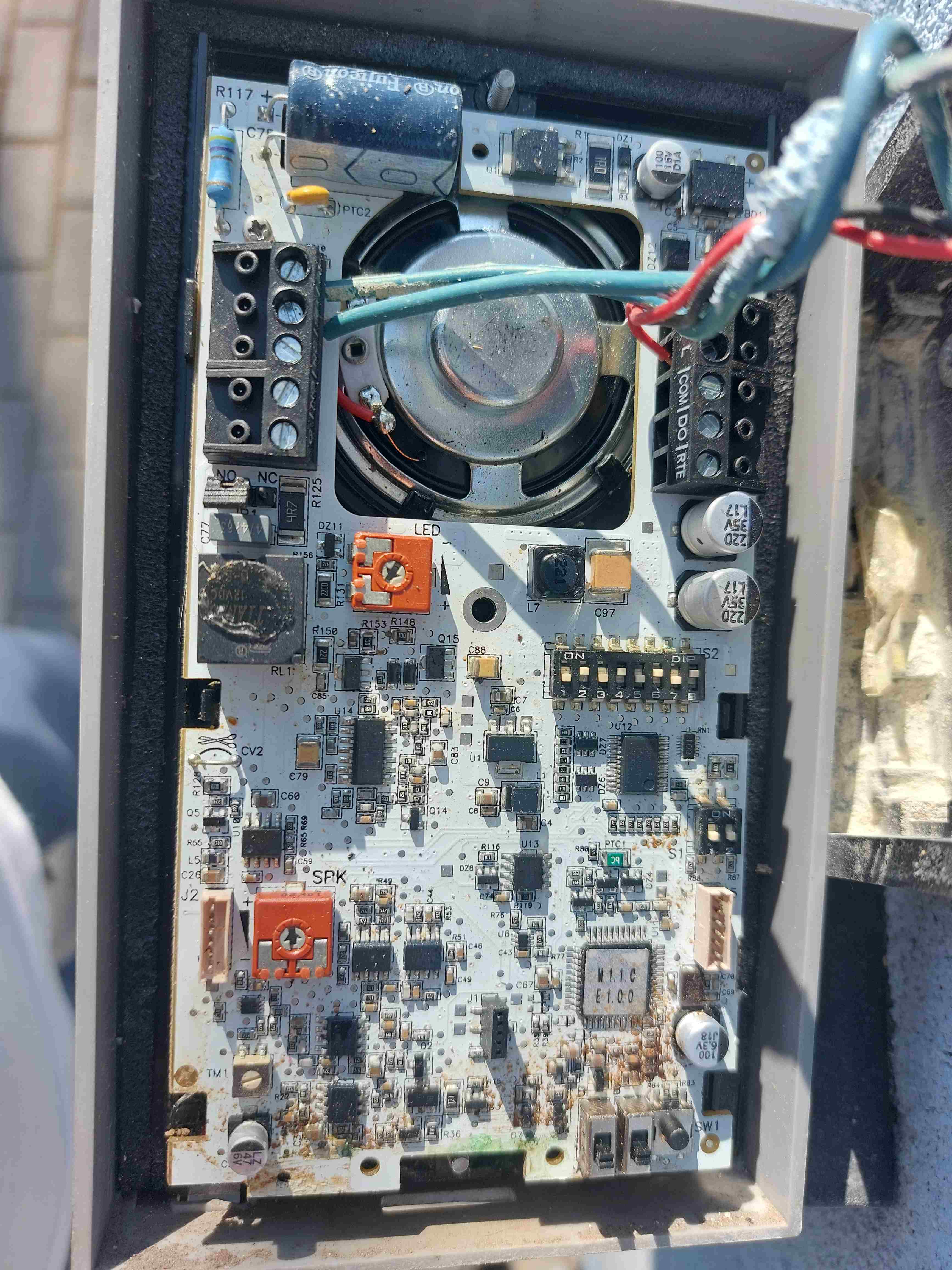

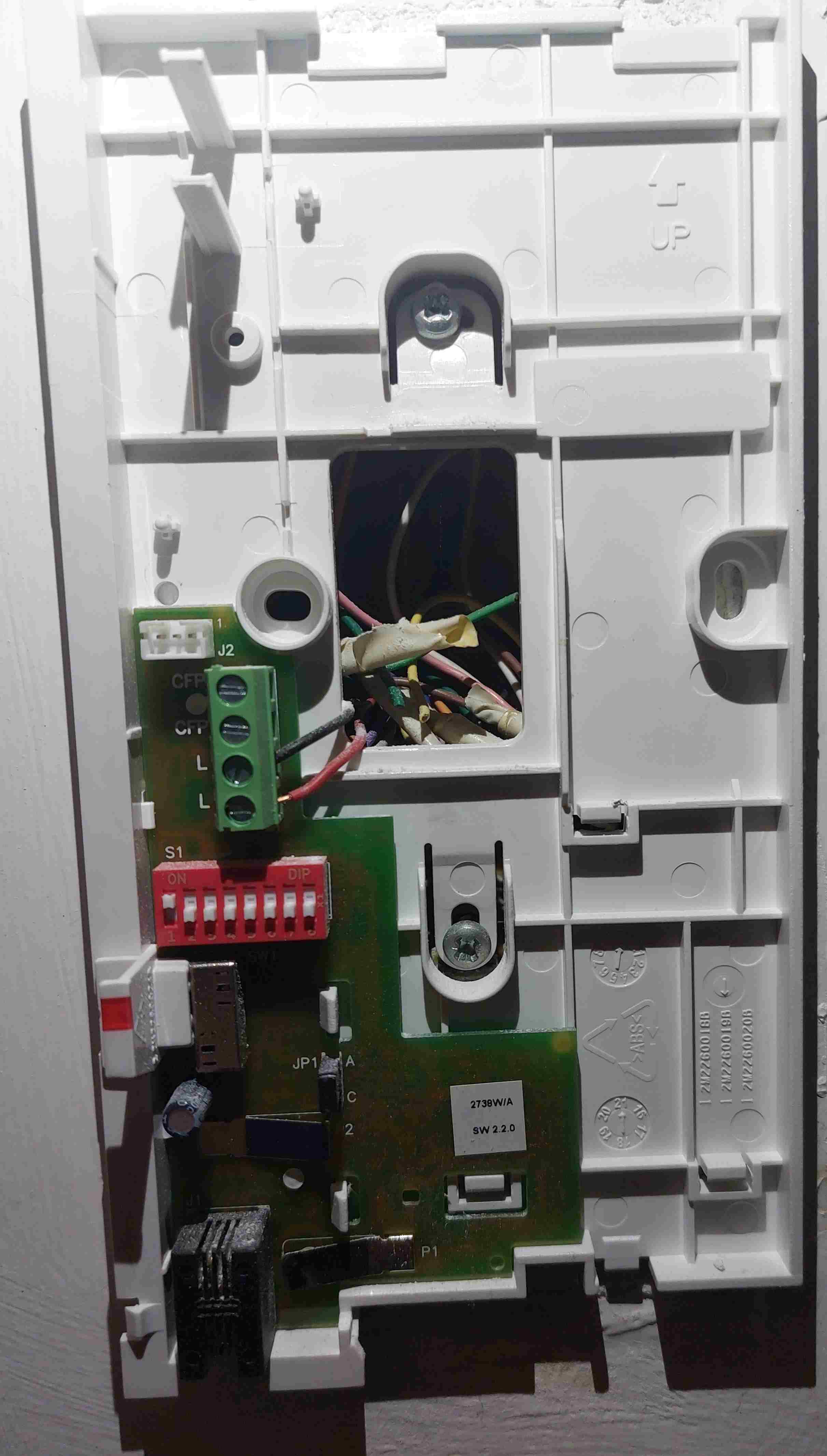

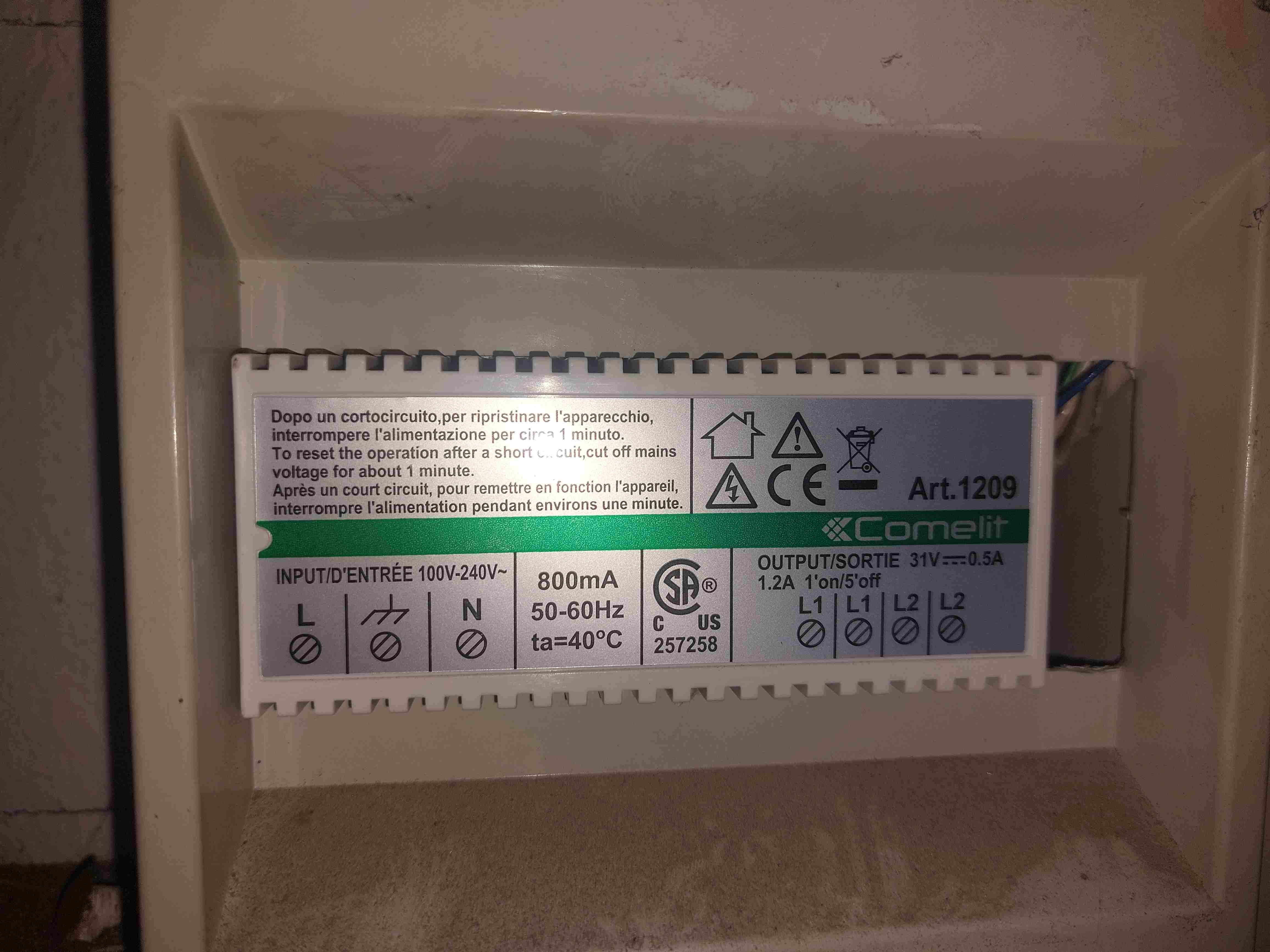

Siefa Inserito: 24 aprile 2025 Segnala Inserito: 24 aprile 2025 Ciao a tutti, ho un citofono della Comelit (credo modello "Ciao") che apre un cancello in giardino dalla postazione interna. L'impianto serve solo il mio appartamento e non è in un condominio. Vorrei aggiungere un semplice pulsante apricancello da posizionare in giardino, possibilmente wireless (con un sonoff o qualcosa del genere, meglio se con un telecomando) perchè ho difficoltà a passare i fili. Sarebbe possibile secondo voi? Vi allego anche le foto dei diversi elementi. Grazie.
Ggiovanni Inserita: 25 aprile 2025 Segnala Inserita: 25 aprile 2025 Mi risulta che Ring intercom sia compatibile con il 2738W/A. Puoi montarlo anche dentro casa, accanto al citofono. Funziona con una batteria, non c'è bisogno di alimentazione esterna
ROBY 73 Inserita: 25 aprile 2025 Segnala Inserita: 25 aprile 2025 (modificato) Ciao Siefa. 21 ore fa, Siefa ha scritto: ho un citofono della Comelit (credo modello "Ciao") ....... Vorrei aggiungere un semplice pulsante apricancello da posizionare in giardino, possibilmente wireless Collega il contatto del Sonoff / Shelly o del ricevitore radio tra i morsetti COM e RTE come da schema a pag.18: https://staticpro.comelitgroup.com/storage/2020/10/26204/mt-ca2100a.pdf https://staticpro.comelitgroup.com/storage/2020/12/26417/mt-2738w-a-it.pdf A parte questo, ti consiglio di chiudere / sigillare meglio quel posto esterno perché è entrata acqua piovana lì e sta già cominciando a fare danni Modificato: 25 aprile 2025 da ROBY 73
Siefa Inserita: 25 aprile 2025 Autore Segnala Inserita: 25 aprile 2025 36 minuti fa, ROBY 73 ha scritto: Ciao Siefa. Collega il contatto del Sonoff / Shelly o del ricevitore radio tra i morsetti COM e RTE come da schema a pag.18: https://staticpro.comelitgroup.com/storage/2020/10/26204/mt-ca2100a.pdf https://staticpro.comelitgroup.com/storage/2020/12/26417/mt-2738w-a-it.pdf A parte questo, ti consiglio di chiudere / sigillare meglio quel posto esterno perché è entrata acqua piovana lì e sta già cominciando a fare danni Grazie del consiglio. Il Sonoff/Shelly va però alimentato, giusto? E' sufficiente collegarlo a COM e RTE o devo anche alimentarlo?
