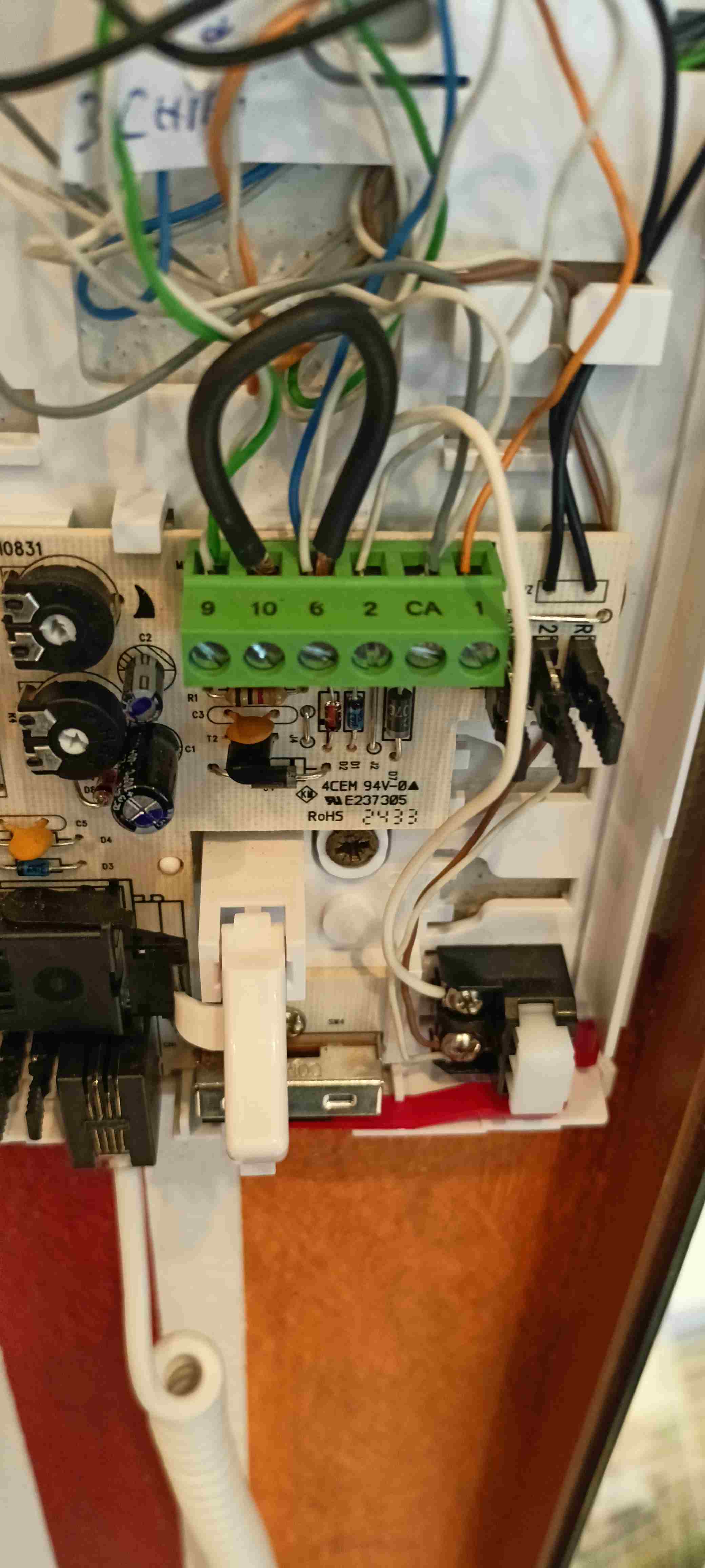

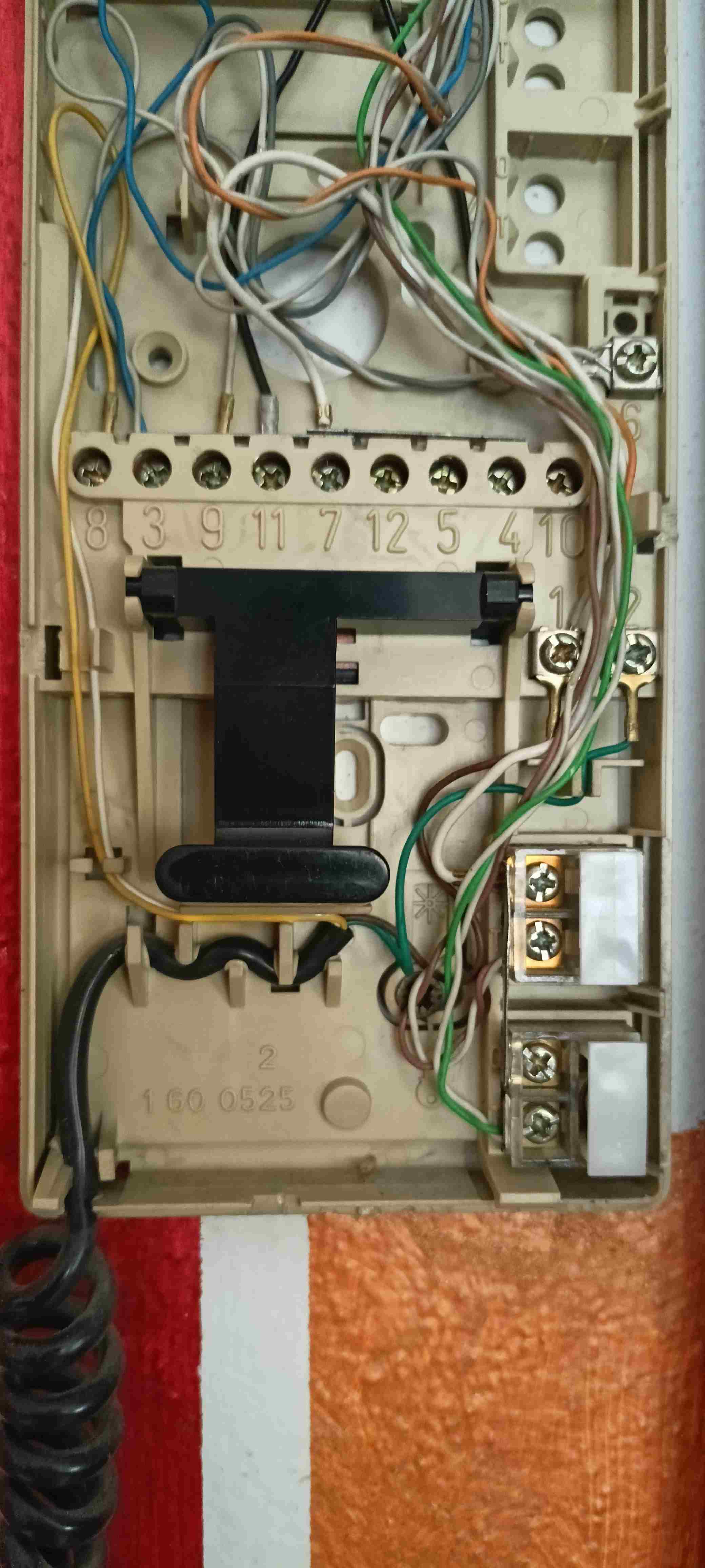

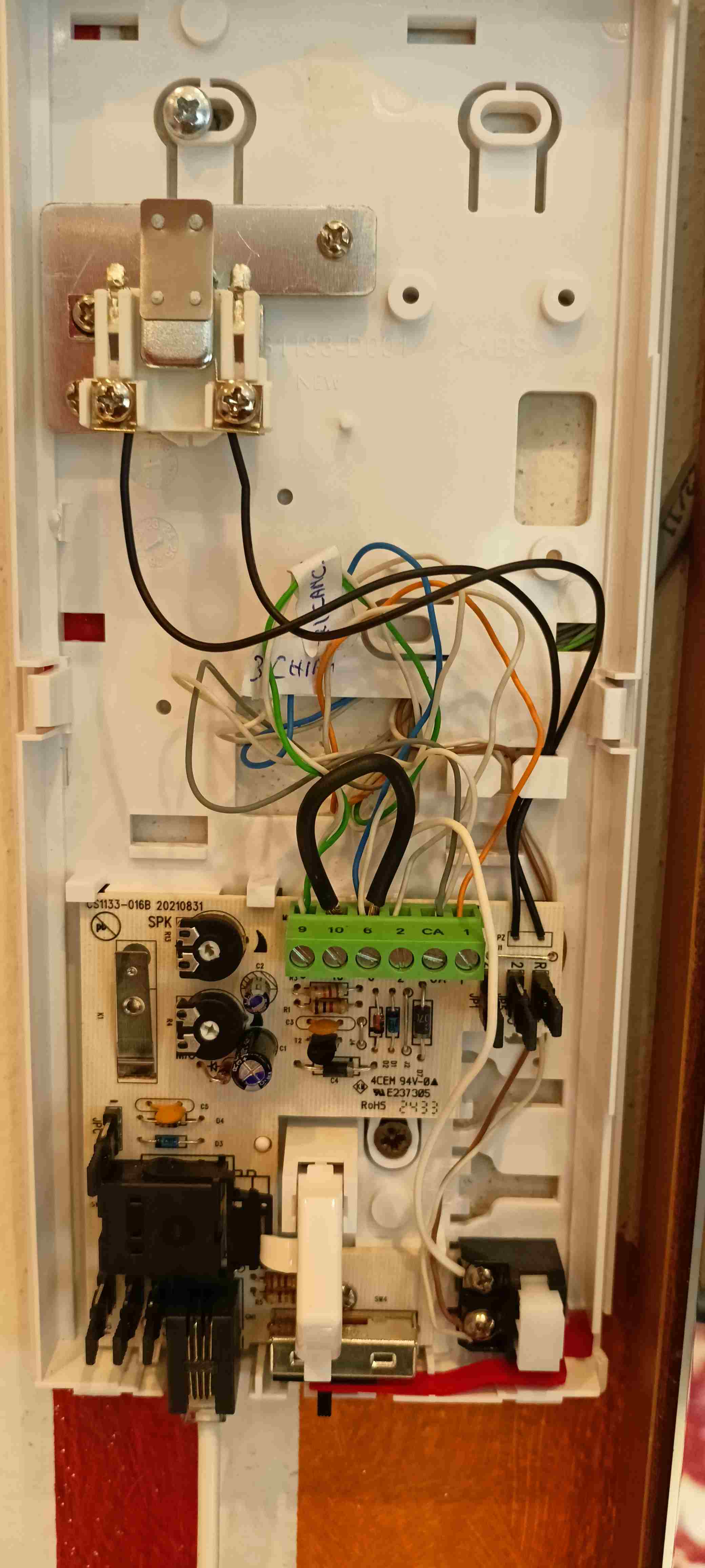

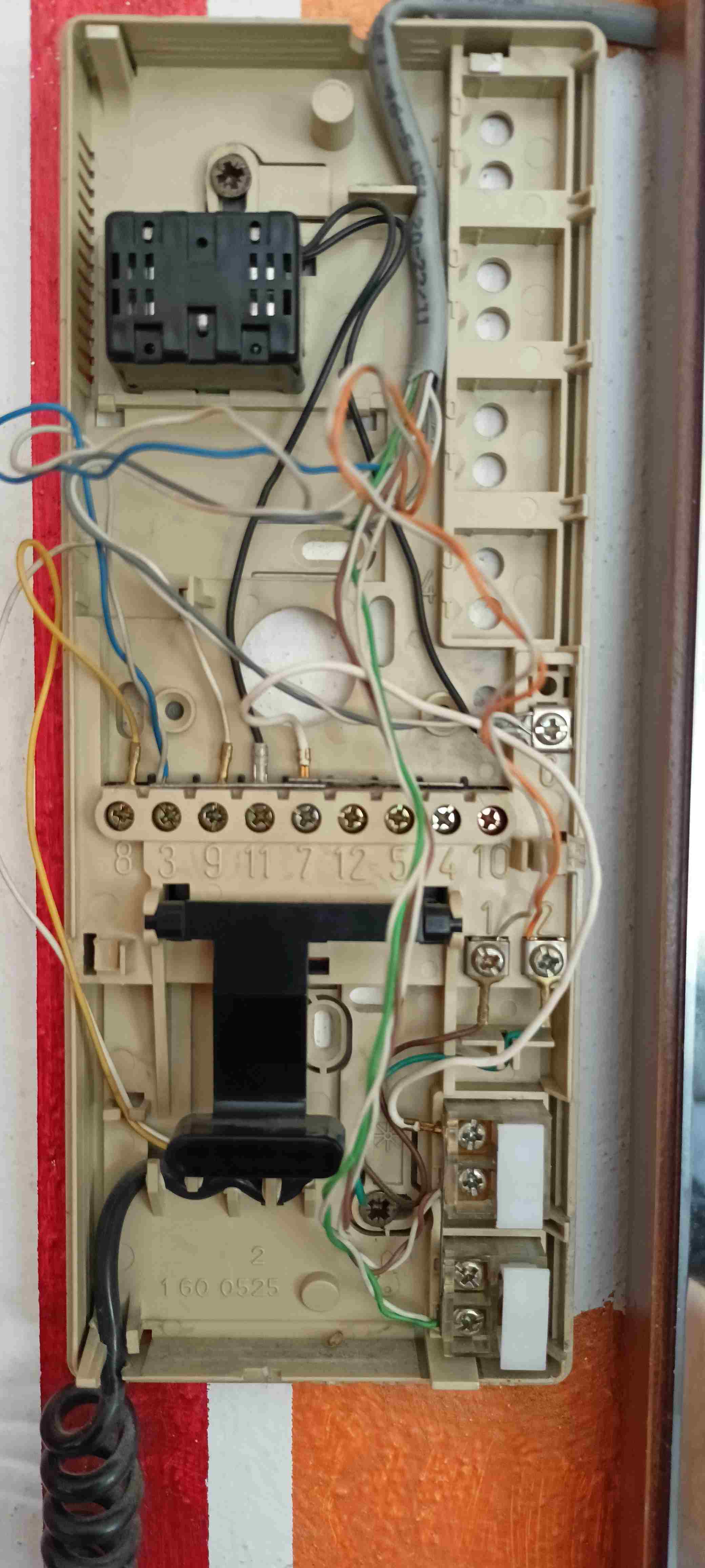

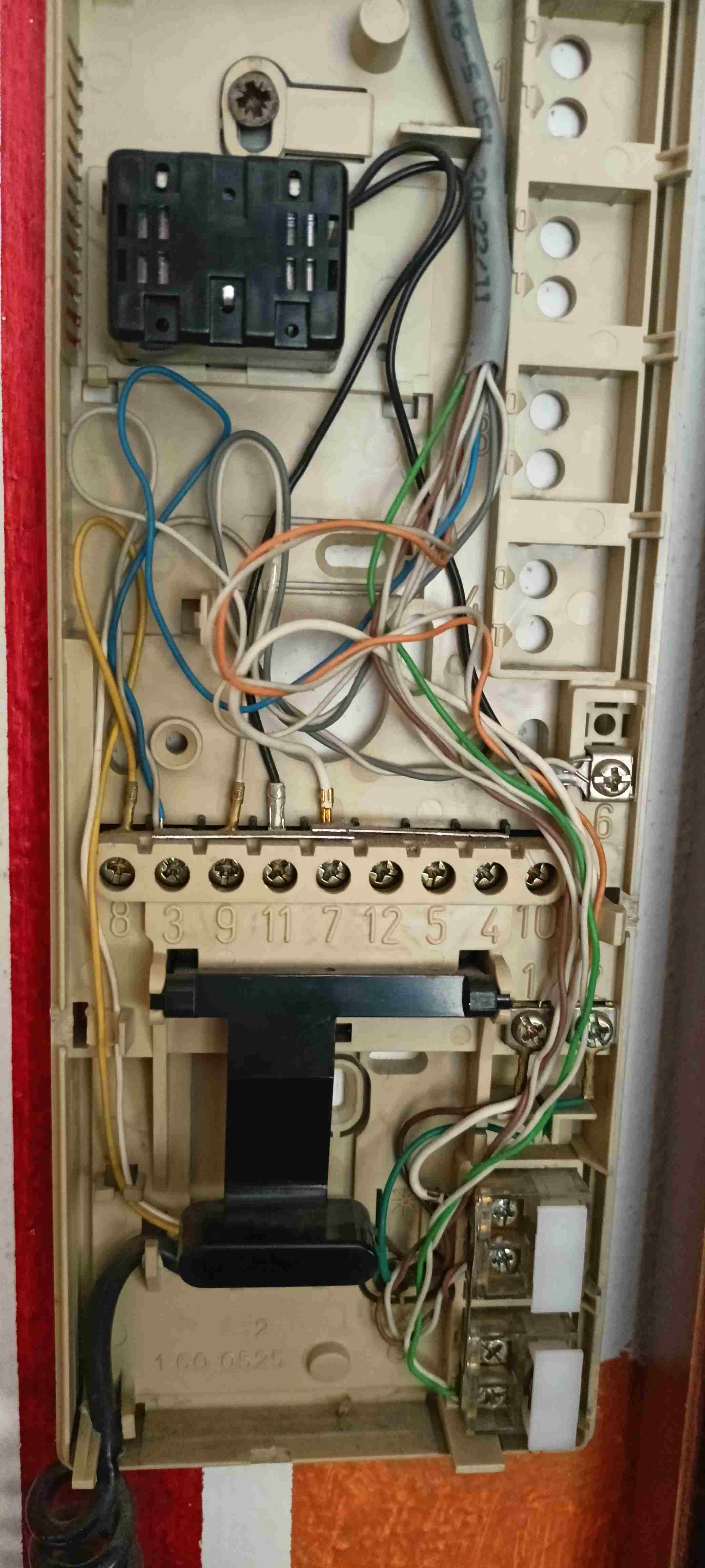

Ata25 Inserito: 25 aprile 2025 Segnala Inserito: 25 aprile 2025 Buongiorno a tutti, ho da poco sostituito il mio citofono terraneo con un Urmet. Funziona tutto a parte quando chiami dal cancello si sente solo vibrare come se fosse in modalità silenziosa. Invece se chiami dal portone suona normalmente. Posto qualche foto di prima e dopo. Ringrazio a chi mi potrà aiutare!
Roberto Garoscio Inserita: 25 aprile 2025 Segnala Inserita: 25 aprile 2025 10 ore fa, Ata25 ha scritto: se chiami dal portone suona normalmente. Questo dimostra che il citofono funziona.
Ata25 Inserita: 25 aprile 2025 Autore Segnala Inserita: 25 aprile 2025 Quindi c'è qualche errore nel collegamento dei fili, giusto?
Roberto Garoscio Inserita: 25 aprile 2025 Segnala Inserita: 25 aprile 2025 Può essere ma non nel citofono, se suona per uno deve suonare anche per l’altro.
