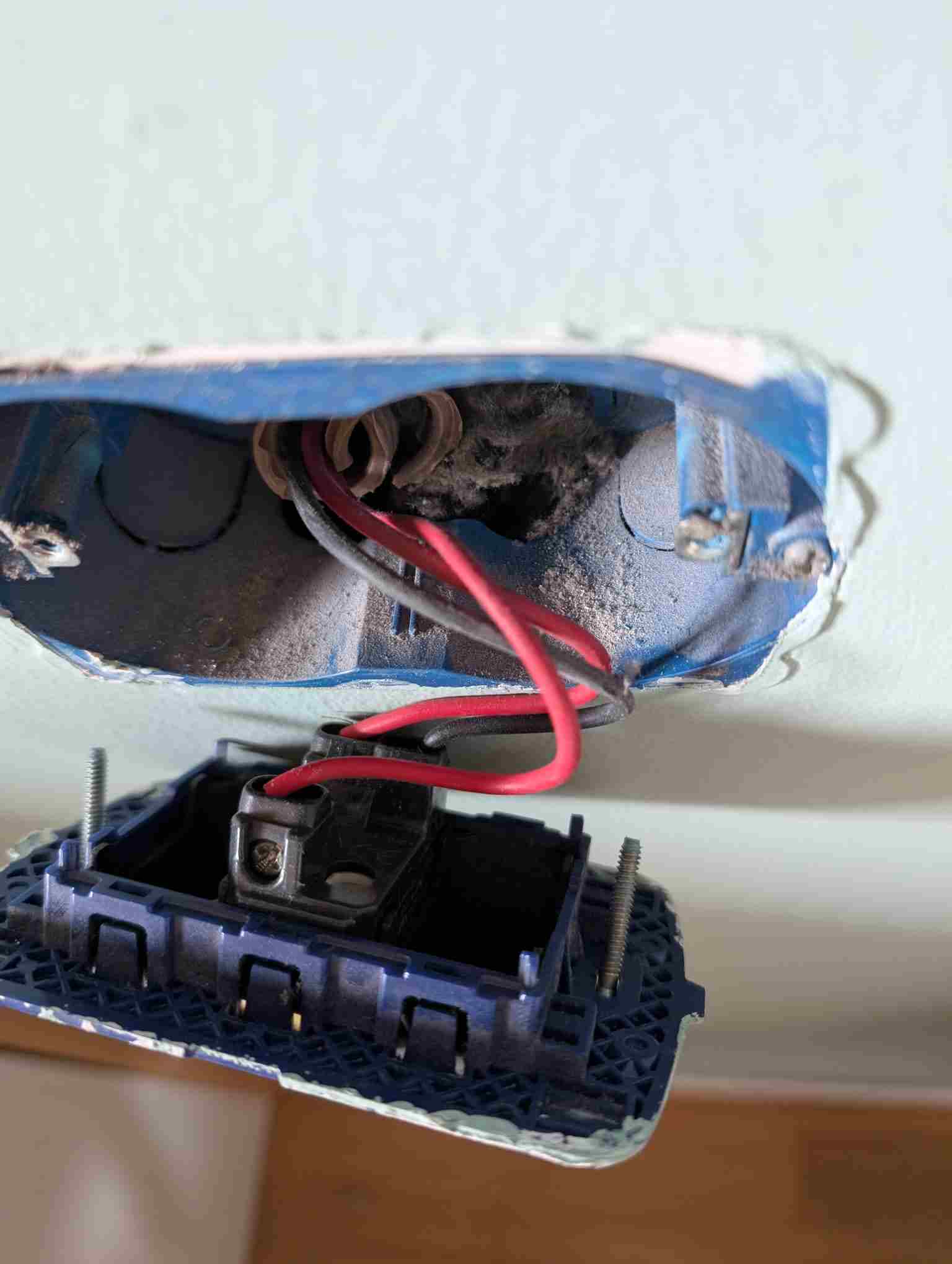

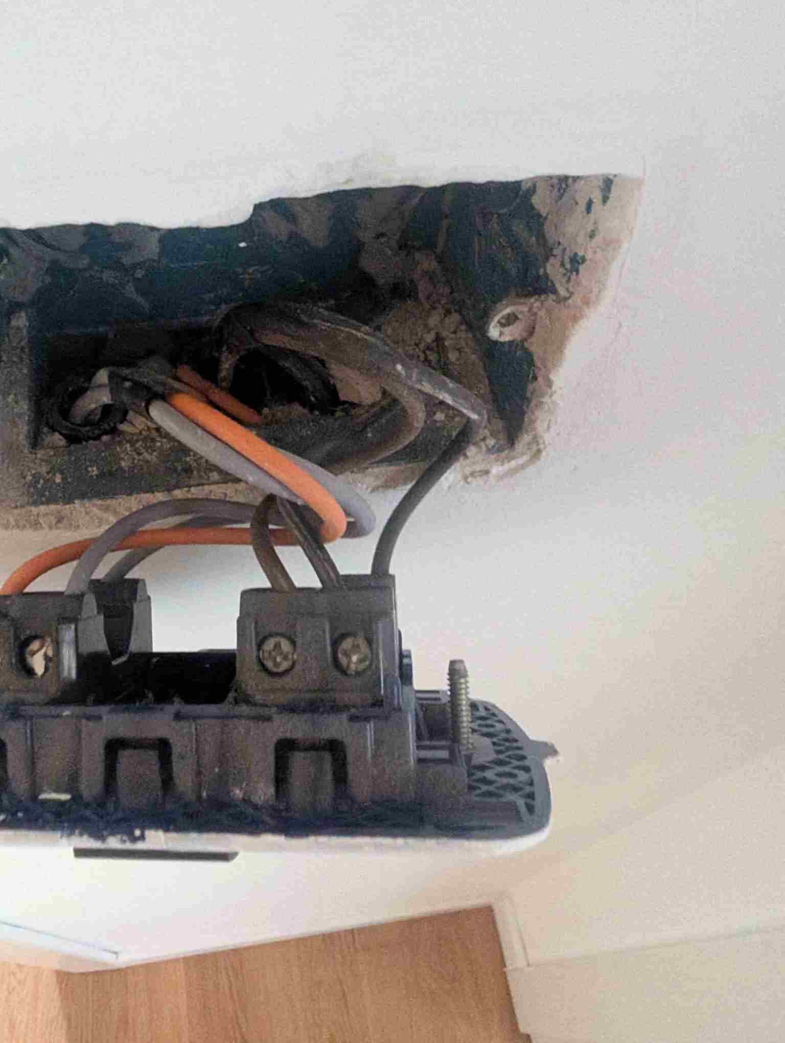

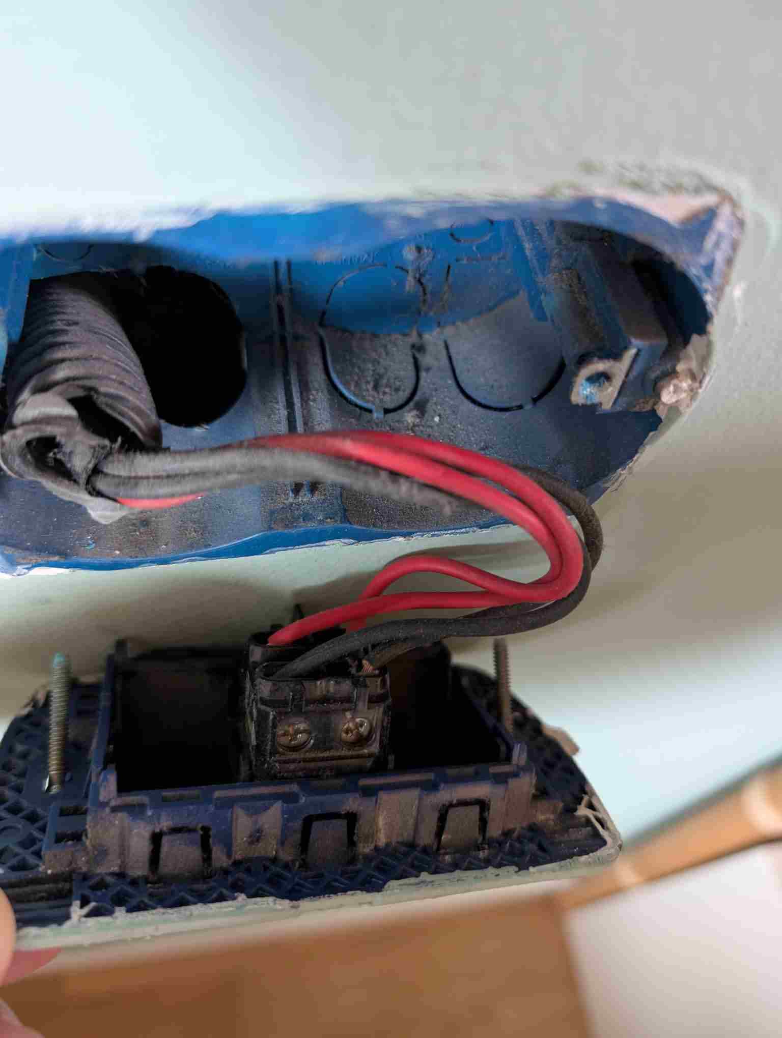

redstrummer Inserito: 25 aprile 2025 Segnala Inserito: 25 aprile 2025 Ciao a tutti, Nella mia camera ho 3 interuttori (allego foto, 2 deviatori e 1 invertitore) che gestiscono ON/OFF di una lampadina. Vorrei aggiungere un dimmer per dimmerare la lampadina (dimmerabile). Da quanto ho capito, si puo' aggiungere solo 1 dimmer (e non 3) per non creare conflitti, quindi volevo chiedervi: e' possibile sostituire 1 deviatore con un dimmer? Nel caso dovrebbe essere un "dimmer con deviatore"? Potreste elencarmi degli esempi di prodotti online? Ho solo trovato dimmer con 2 fasi (fase e neutro) in alternativa, e' possibile sostituire l'invertitore con un dimmer? (non penso) Altre soluzioni? Grazie in anticipo
redstrummer Inserita: 25 aprile 2025 Autore Segnala Inserita: 25 aprile 2025 In aggiunta, questo potrebbe funzionare? https://catalogo.bticino.it/prodotto/soluzioni-per-edifici-residenziali-e-nel-terziario/living-now/dimmer/BTI-K4418-IT
piergius Inserita: 4 agosto 2025 Segnala Inserita: 4 agosto 2025 (modificato) Ad esempio, si possono sostituire Deviatori ed Invertitori con altrettanti Pulsanti che comandano uno " Shelly Dimmer 2" . Premuti brevemente accendono e spengono, come col Relé Passo Passo . La pressione prolungata regola l' Intensità luminosa da qualsiasi Pulsante . - Buona giornata ! Modificato: 4 agosto 2025 da piergius Ortografia
