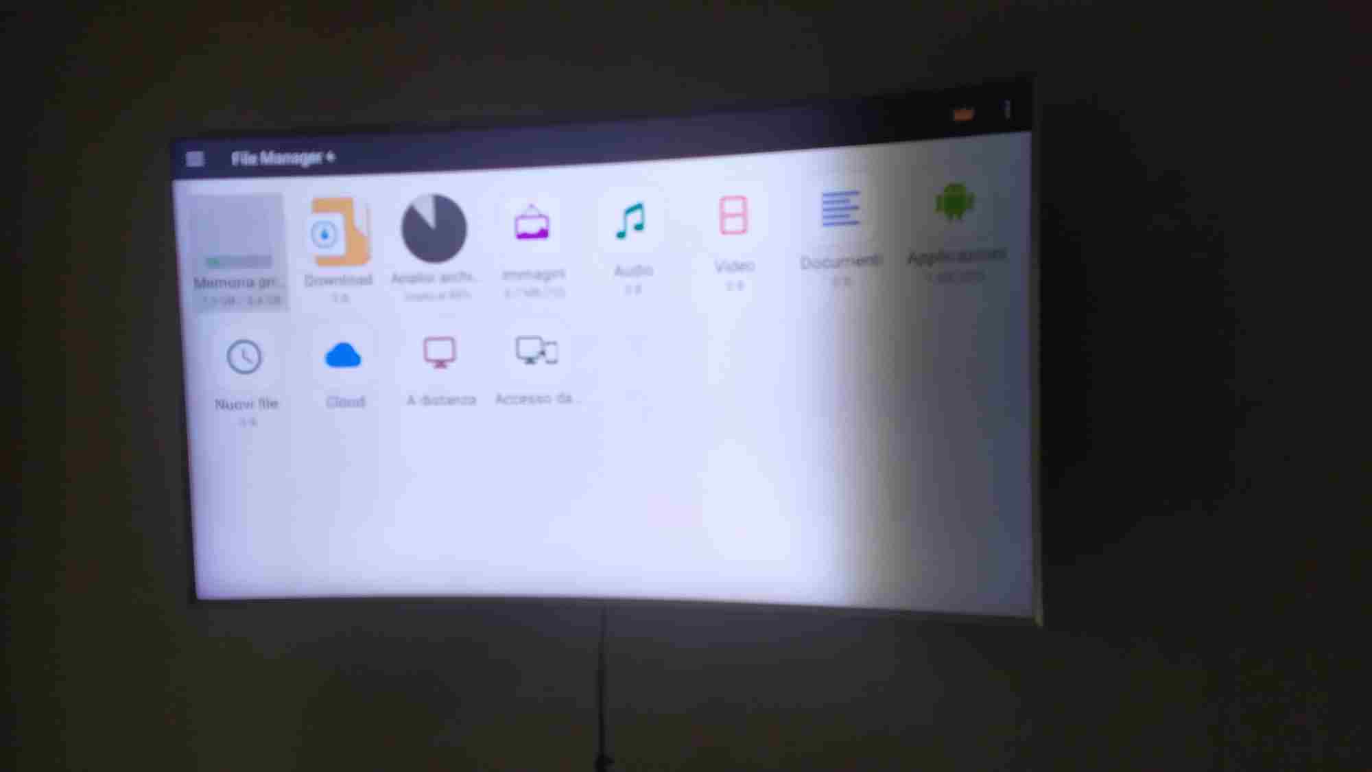

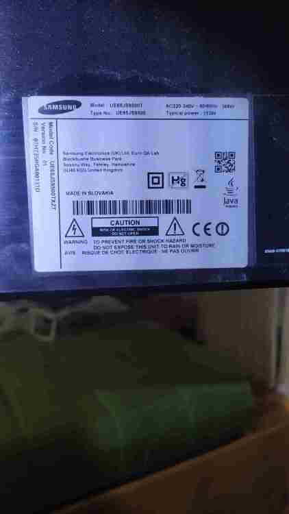

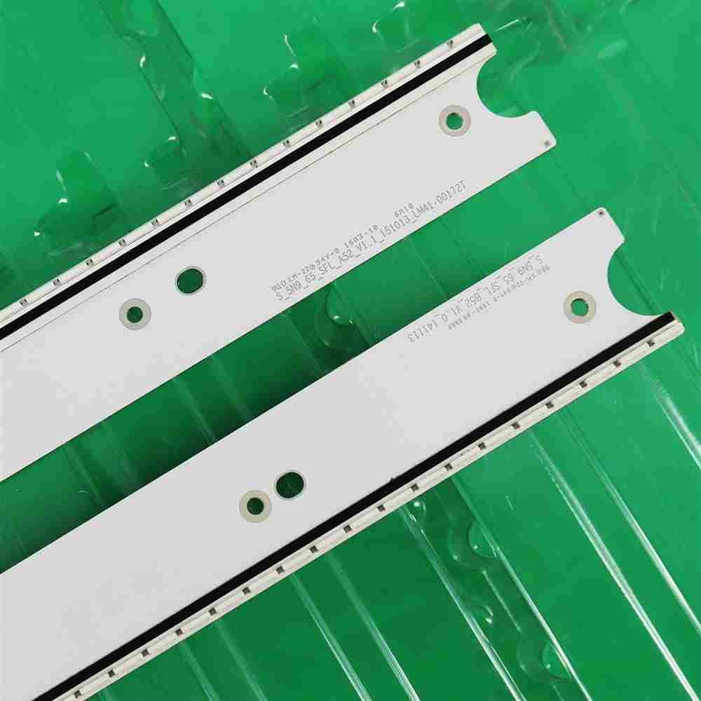

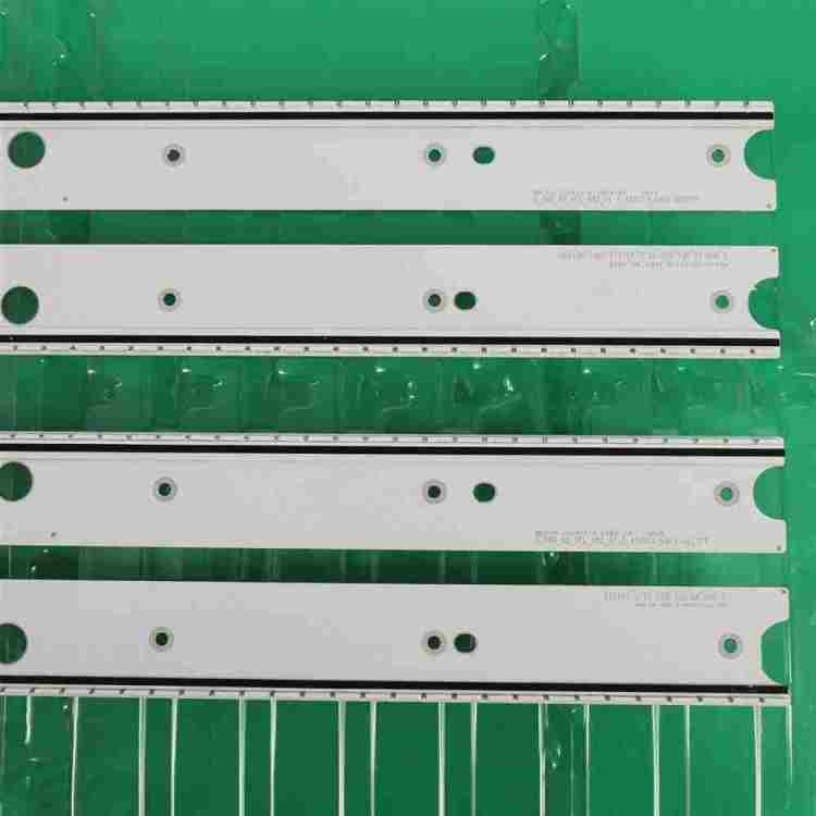

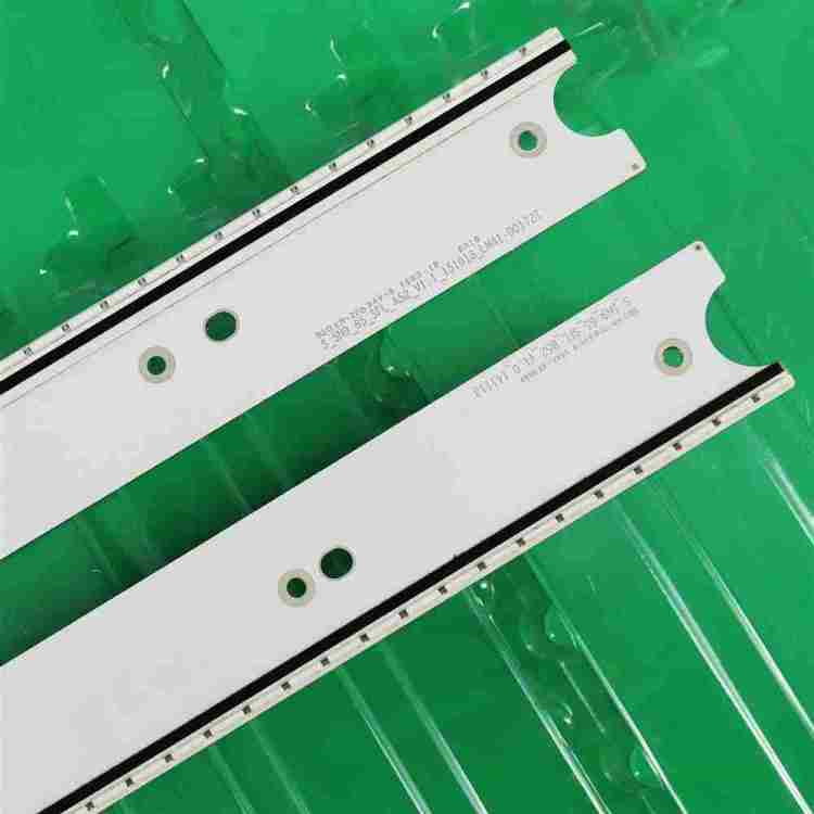

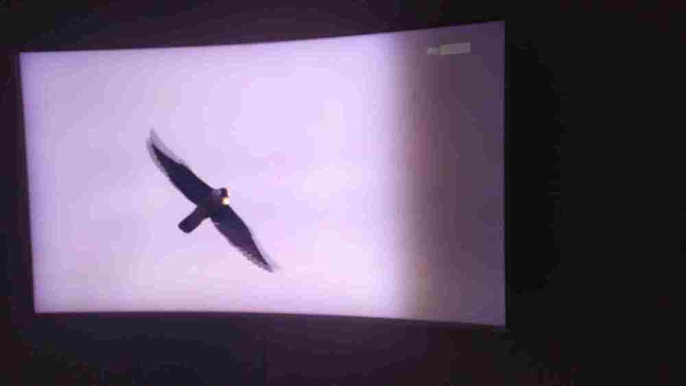

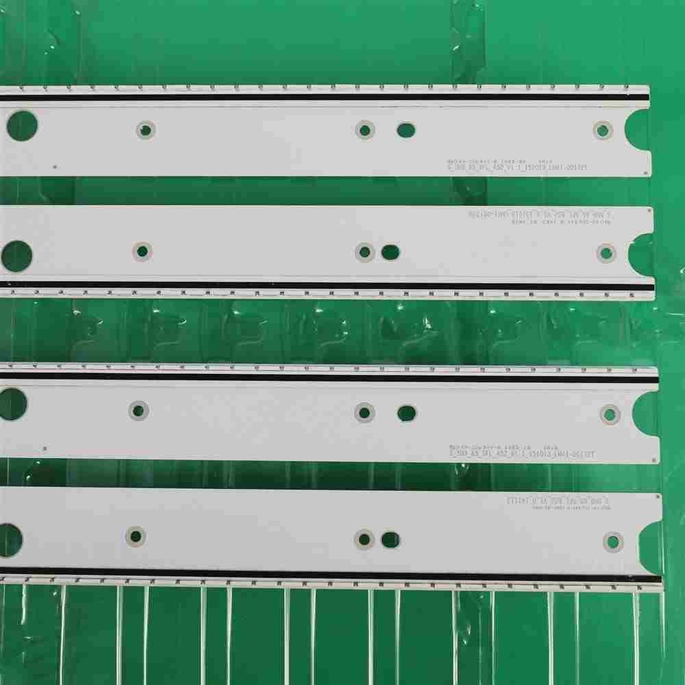

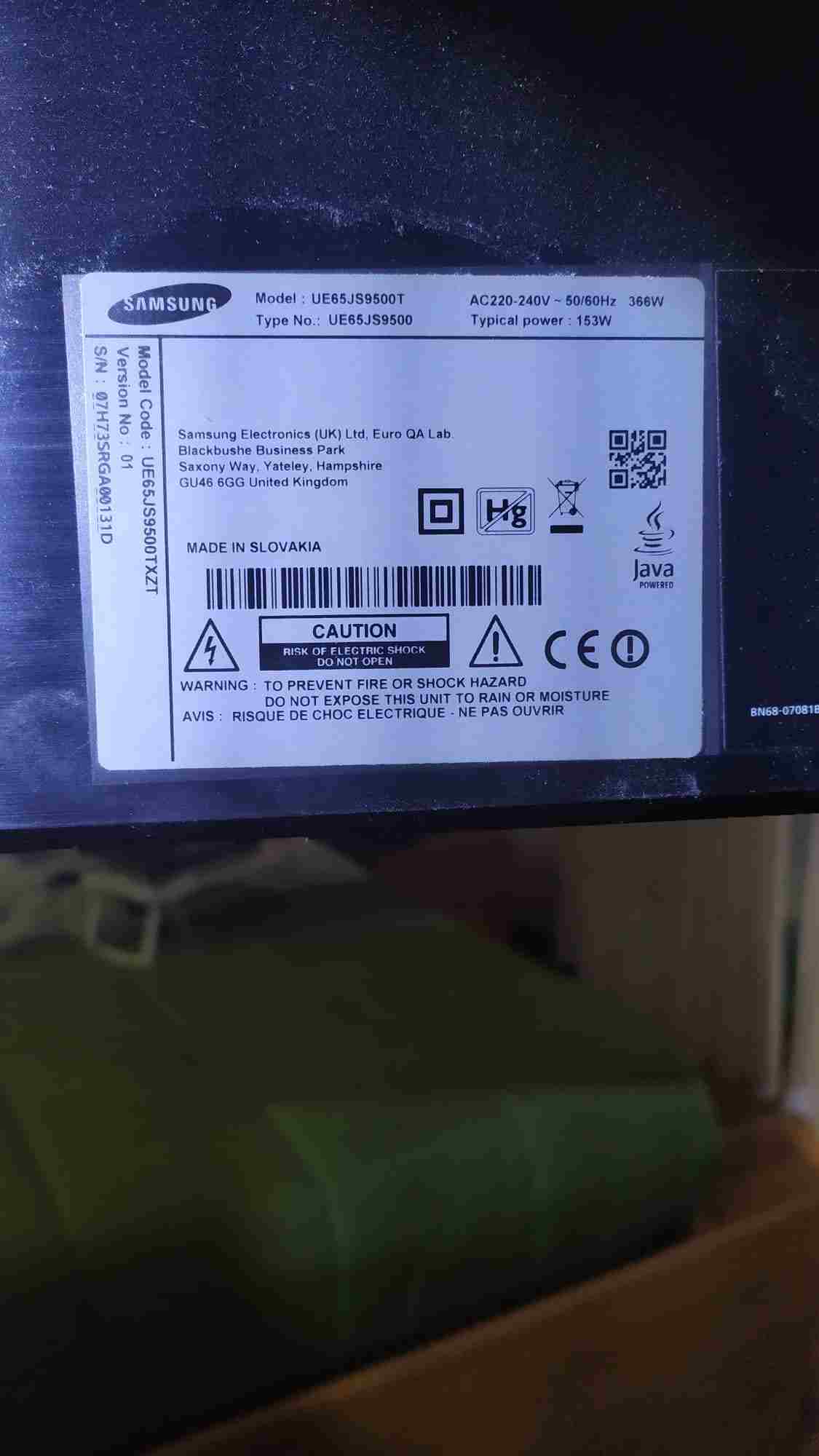

Samsung UE65JS9500TXZT banda scura
Buonasera,è apparsa questa banda nera (allego foto) prima lampeggiava qualche secondo e poi scompariva,ora è diventata fissa,ho letto che potrebbero essere i led di retroilluminazione.Vorrei sostituire l'intero set,ma non riesco a capire quale sia il modello,c'è un modo per sapere la sigla esatta senza aprire la tv e da quante barre led sia composto?Ho allegato anche foto delle barre 4 pz compatibile con ue65js9500.ma non sono sicuro,mi aiutate?Grazie.
WhatsApp Image 2025-04-26 at 15.36.09.jpeg
61GfNl1LDVL._AC_SL1000_ .jpg
WhatsApp Image 2025-04-26 at 15.36.08.jpeg
WhatsApp Image 2025-04-26 at 15.36.09 (1).jpeg
WhatsApp Image 2025-04-26 at 15.36.09.jpeg
carlovittorio
Prima di spendere soldi ti conviene spanellare e poi di accendere il TV per verificare se sono i led  a difettare.
Grazie @carlovittorio,l'unico modo è come dici tu è aprirlo,era per trovarmi pronto per la sostituzione avendo acquistato i led in anticipo.Anche perchè se fosse la scheda driver non saprei proprio dove mettere le mani.Mandarlo in assistenza,con riparazione, mi costerebbe quasi una tv nuova,un bel problema.
Saluti.
