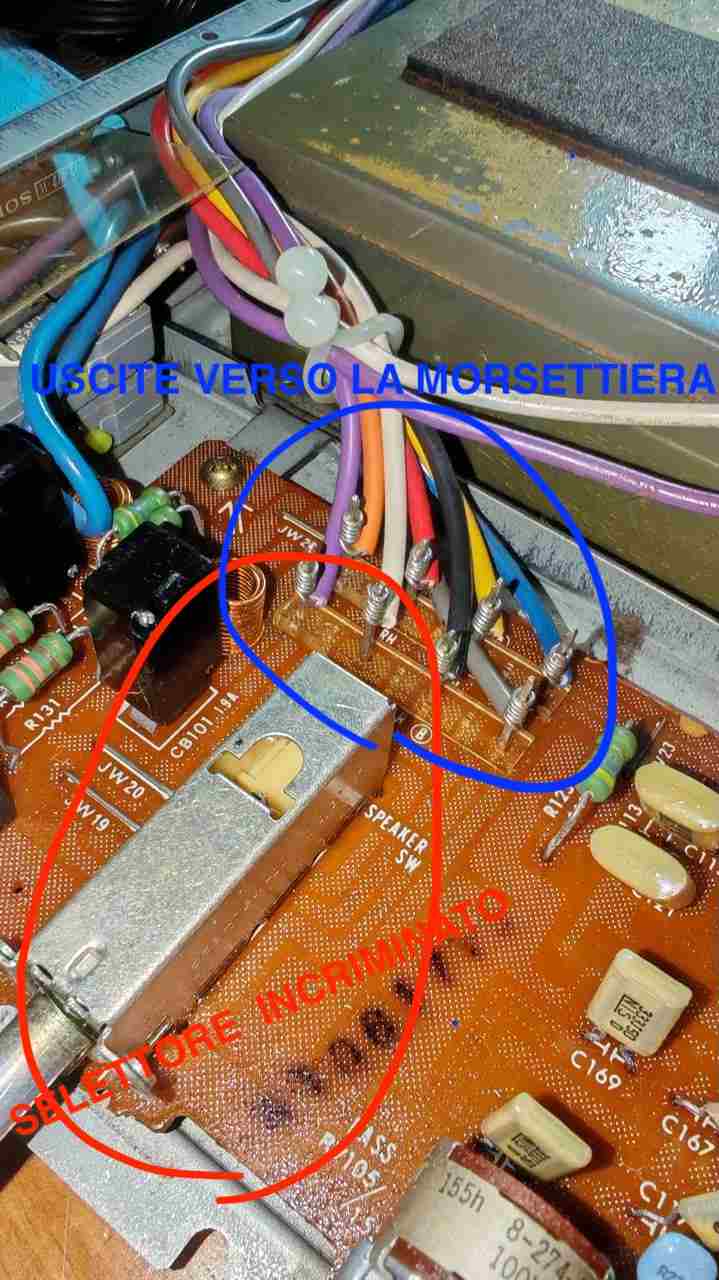

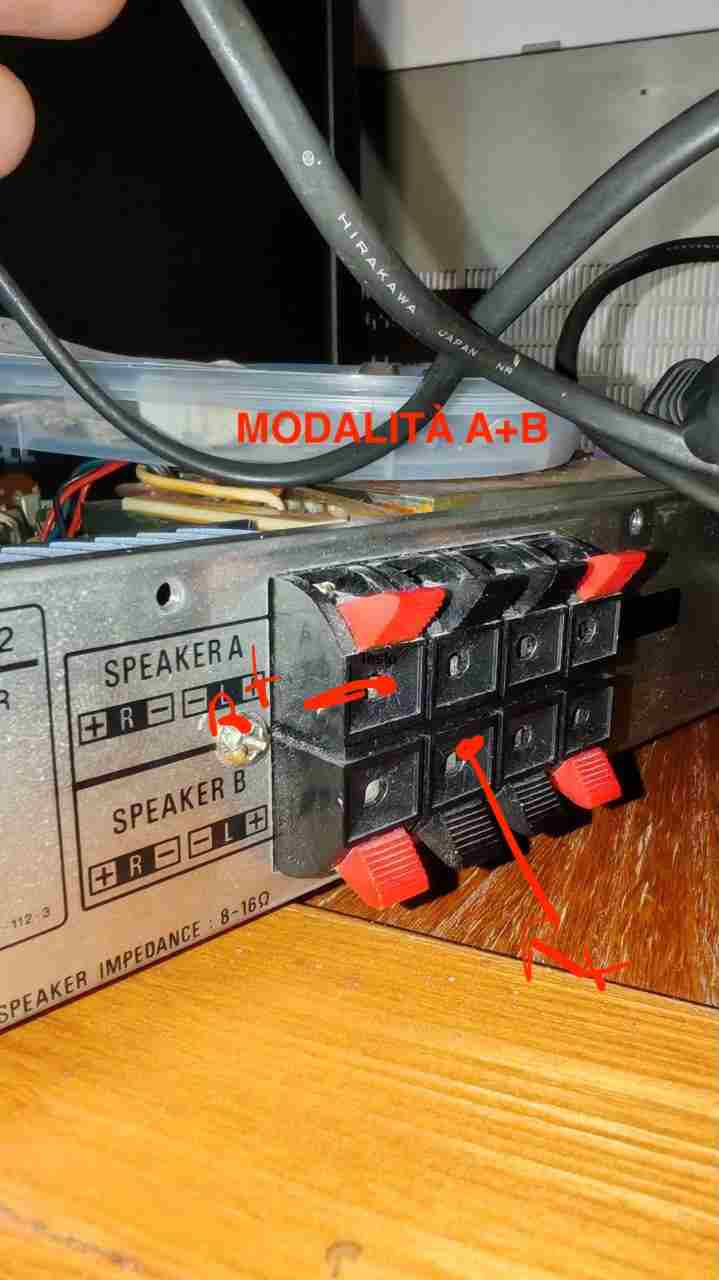

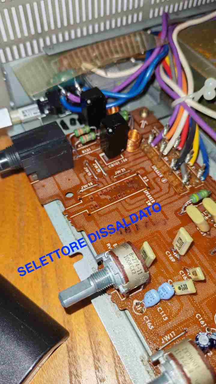

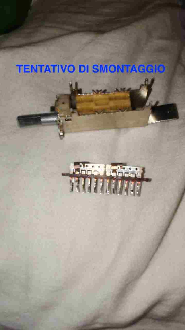

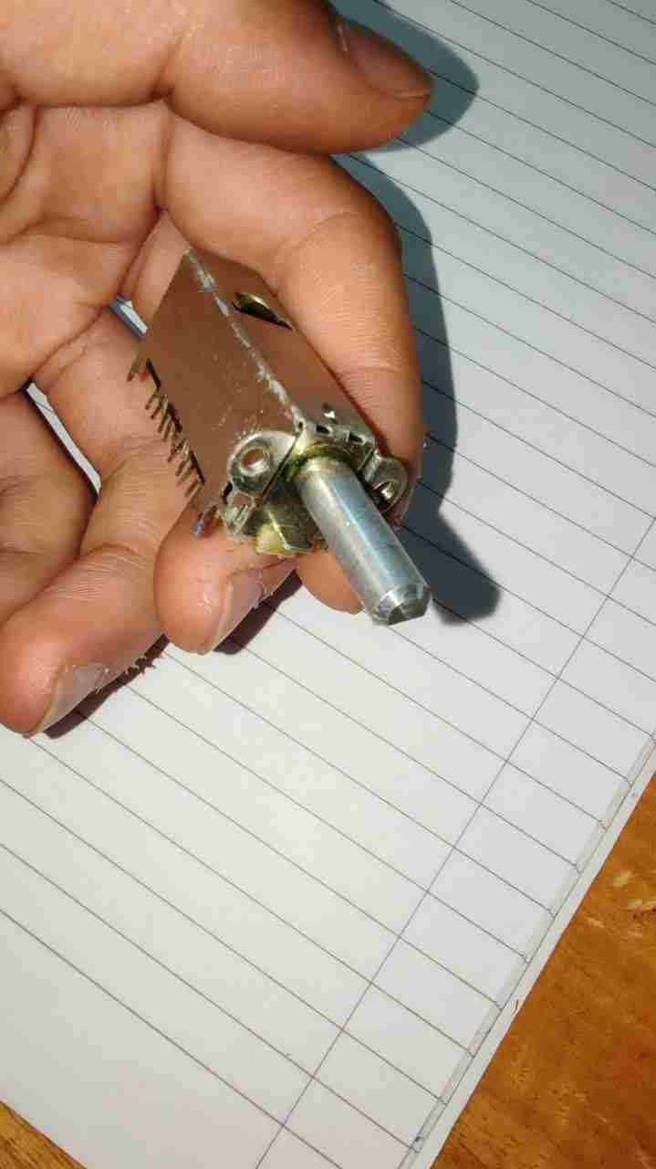

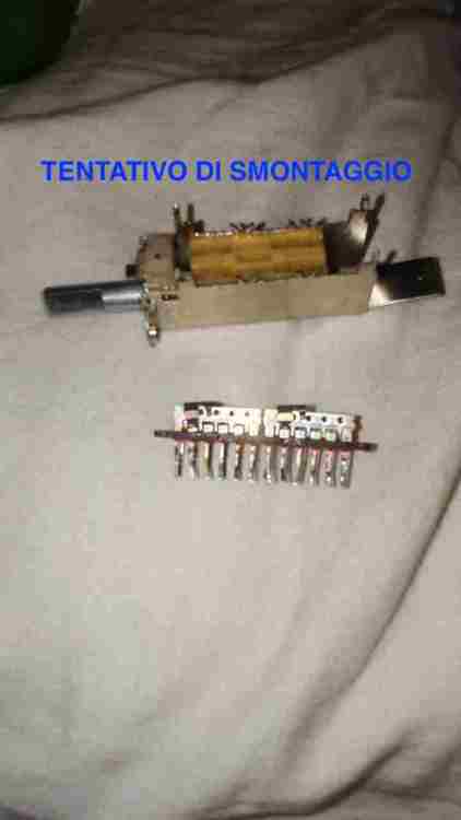

Salve a tutti, sono nuovo del forum, vi volevo chiedere un'opinione, riguardo alla riparazione di quest'amplificatore, che sto facendo in questi giorni.
L'amplificatore è il SONY TA-AX2 anni 70/80, e diciamo che negli ultimi anni non ha goduto di particolare salute purtroppo... infatti da tanto ormai non andava più un canale, perché al 99% si è bruciato la parte di finale corrispondente. L'altro bene o male funzionava, tuttavia mea culpa ho guastato anche quello, inserendo probabilmente un segnale troppo elevato in ingresso. è venuta così l'occasione di ripararlo.
A vista era tutto apposto (condensatori ecc.), dissaldato il finale (stk463) ho visto che ai piedini arriva perfettamente il segnale in ingresso e anche l'alimentazione è perfetta (controllata da schema e manuale).  Tra l'altro sono riuscito anche a sistemare i selettori di input, che non tenevano più. (non rimanevano più premuti)
Il mio unico dubbio sta sulle uscite, infatti prima di arrivare agli altoparlanti il segnale incontra un fantomatico selettore di uscite (vedi foto). Questo ha 4 posizioni: A (coppia di SPEAKER) B (altra coppia), A + B (entrambe) e poi OFF che manda il segnale alla presa cuffie. Quando sta su A o B tutto va perfettamente è c'è continuità tra i pin di uscita del finale e le relative prese A o B sul retro, ma quando si mette su A+B mentre la presa A rimane in continuità giusta (+ su + e massa su massa) le prese B si invertono, ovvero R+ va a finire su R- e così via... Può essere che sia guastato così stranamente questo selettore? (certo ha 40 anni eh capisco) oppure sbaglio qualcosa?
Eventualmente secondo voi, potrebbe andar bene sostituirlo con un selettore 2 poli 4 posizioni, lasciando le masse in comune?
(Ho provato anche a smontarlo e pulirlo, ma non è cambiato nulla...)
Grazie mille, spero sia solo il banale selettore, e vi ringrazio in anticipo per l'aiuto!
5796621574059707001.thumb.jpg.a40e192e8c8b1b5ec26aa5f94257a36c.jpg5796621574059706999.thumb.jpg.6ad1e403d426daf9a3c11aa4beb1e125.jpg5796621574059706998.thumb.jpg.ce07be74cd2cb0a6b0dfec2dae0758c2.jpg5796621574059706997.thumb.jpg.8a40205b89f219148ae18c5903cd5f6e.jpg5796621574059706995.thumb.jpg.0777a62cd998e7fee858b8773a3ff904.jpg
  • 3 weeks later...
Mauro Dalseno
Ricordo che guardando un vecchio schema di un amplificatore generico di quegli anni avevo notato che se si commuta A+B le rispettive casse venivano messe in serie tra loro, quindi per forza devono essere collegate tutte e 4 le casse altrimenti anche il singolo canale A o B non funziona.
Non ricordo che marca era ma presumo sia una cosa generica
Non ho nessuno schema alla mano ma a occhio e croce l'ipotesi può essere corretta.
Effettivamente, con un selettore 2 poli 4 posizioni e tutte le masse in comune, l'amplificatore lavorerebbe a 4 ohm se non mi sbaglio, e probabilmente il Sony non è dimensionato per un mormale lavoro su questa impedenza.
L'età dell'amplificatore non è una discriminante in questo senso.
Mauro Dalseno
questo spiegherebbe
Quote
ma quando si mette su A+B mentre la presa A rimane in continuità giusta (+ su + e massa su massa) le prese B si invertono, ovvero R+ va a finire su R- e così via...
  • 1 month later...
grazie mille a tutti, alla fine si effettivamente anche da schema e a rigor di logica mettendo il selettore su A+B gli altoparlanti vengono messi in serie.
In ogni caso nonostante i vari tentativi di smontaggio del selettore, attualmente messo su A va correttamente, su B anche e su A+B 1 canale va in serie mentre l'altro non fa contatto su uno dei 4 poli (non ricordo quale), tuttavia alla fine l'ho rimontato così, anche perché credo sia difficile ritrovarne uno identico.
Tanto in ogni caso ho solo 1 coppia di casse, di ci anzi funziona solo 1, perché 1 woofer ha la bobina in corto da sostituire (forse se ci riesco).
In ogni caso ora, dopo aver sostituito il finale stk463, come immaginavo, funziona alla grande per entrambi i canali, ed è tornato al suo posto!
