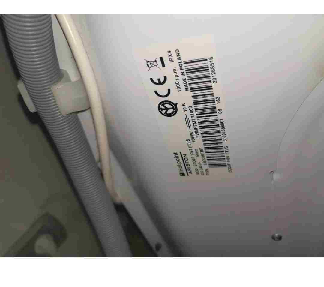

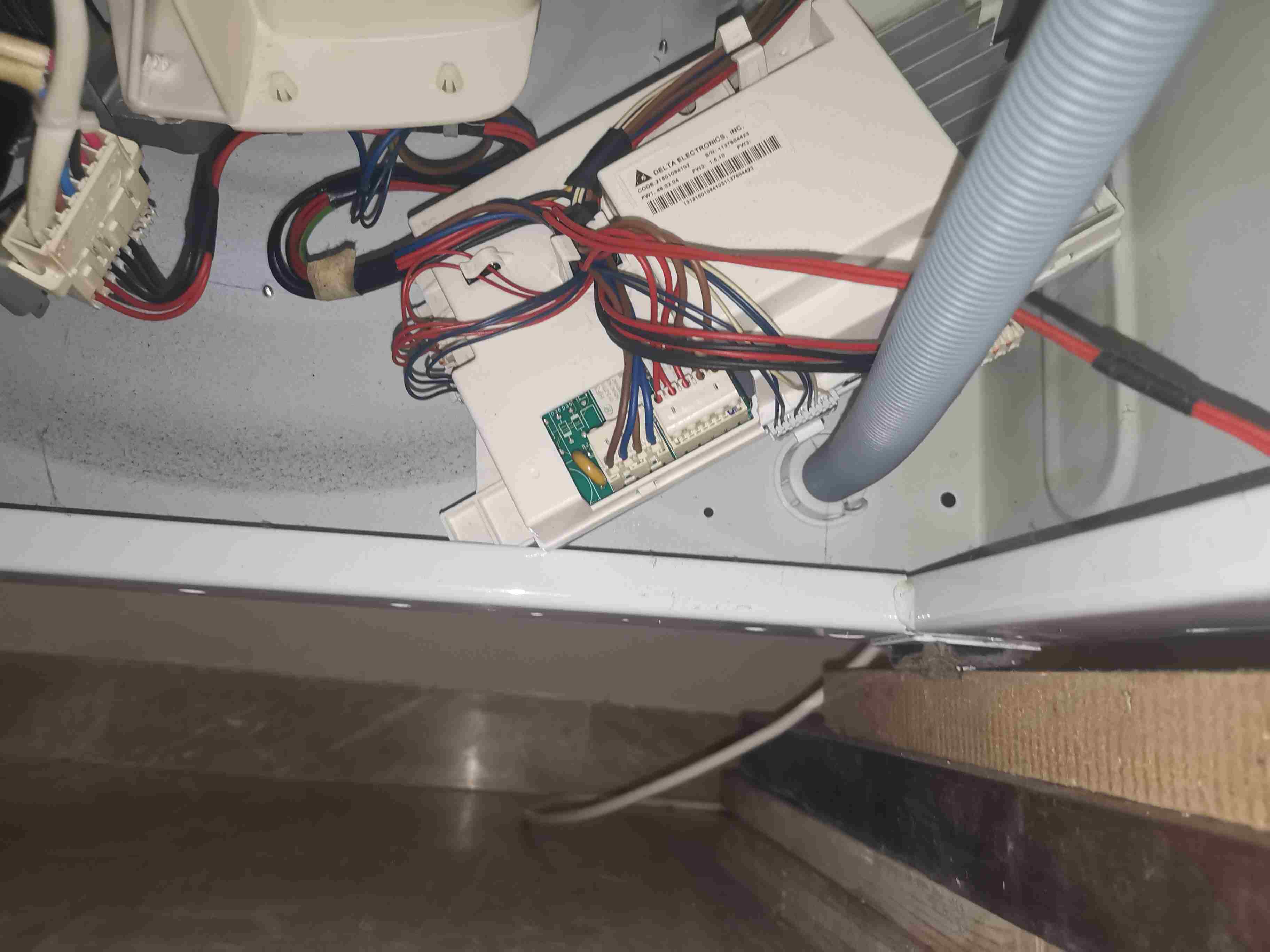

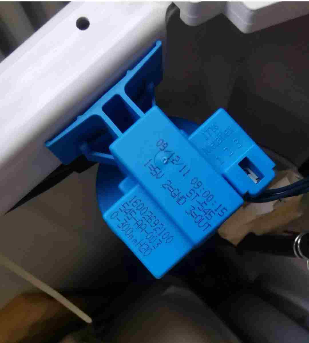

lavatrice hotpointECO8F1092IT/S non carica acqua
Alessandro27121979
buonasera, chiedo direttamente a voi visto che sarete esperti di elettrodomestici di cosa posso fare per un problema alla mia lavatrice prima di cambiare qualche altra cosa.
Non mi carica acqua il rubinetto ingresso acqua è aperto ho provato a cambiare il pressostato codice 16002692100, ho provato con multimetro se arrivano i 5V nel pressostato, il tubicino del pressostato è libero, le elettrovalvole ingresso acqua funzionano correttamente la lavatrice sembra che legga che ci sia acqua. con il programma risciacquo mi parte il cestello senza caricare acqua.
quale altra prova posso fare?
Stefano Dalmo
Controlla se il motorino di scarico funziona .
Alessandro27121979
grazie Stefano per la rapida risposta. si confermo il motorino di scarico funziona ho messo circa 2lt di acqua nel cestello e me li scarica tutti
Alessandro27121979
Buongiorno a tutti, possibile che sia la scheda che non legga il pressostato?
  • 2 weeks later...
Alessandro27121979
Soluzione del problema era la scheda elettronica. Non leggeva bene il segnale di ritorno del pressostato. Buona giornata
