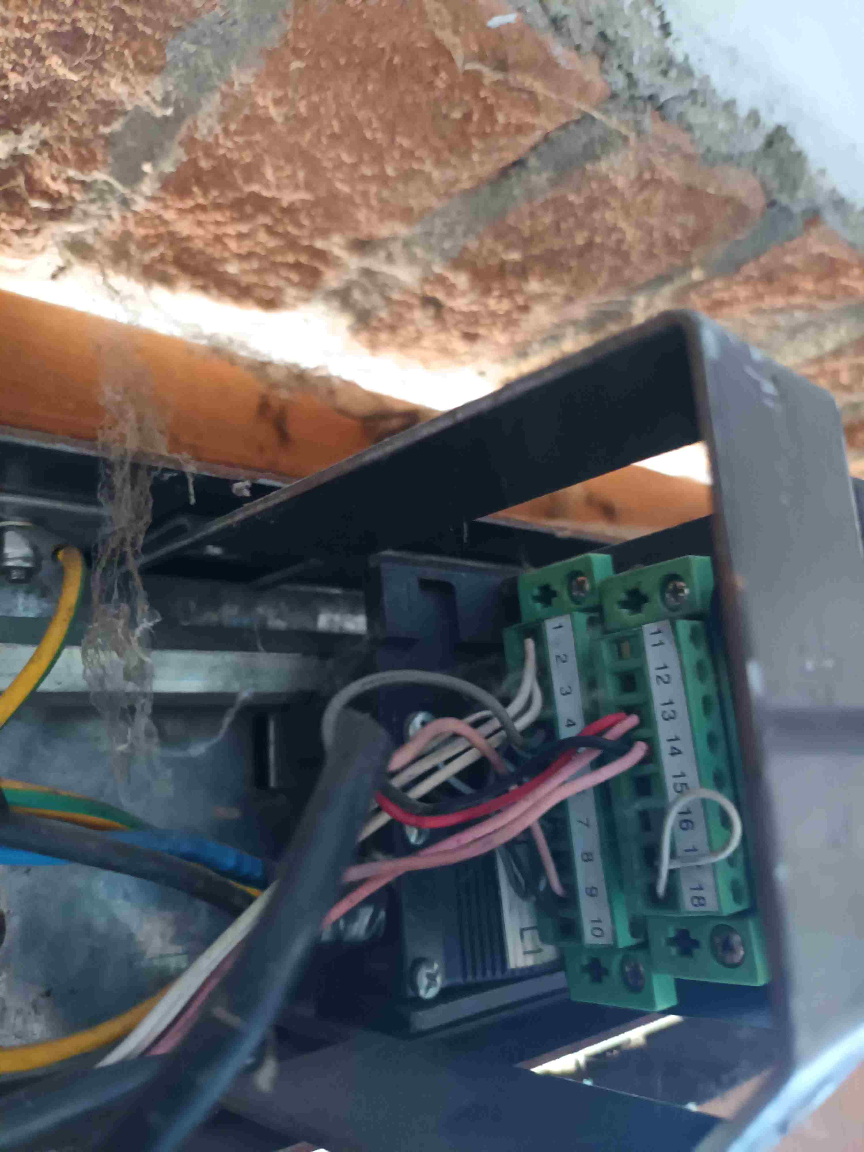

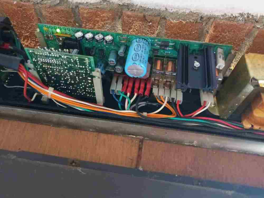

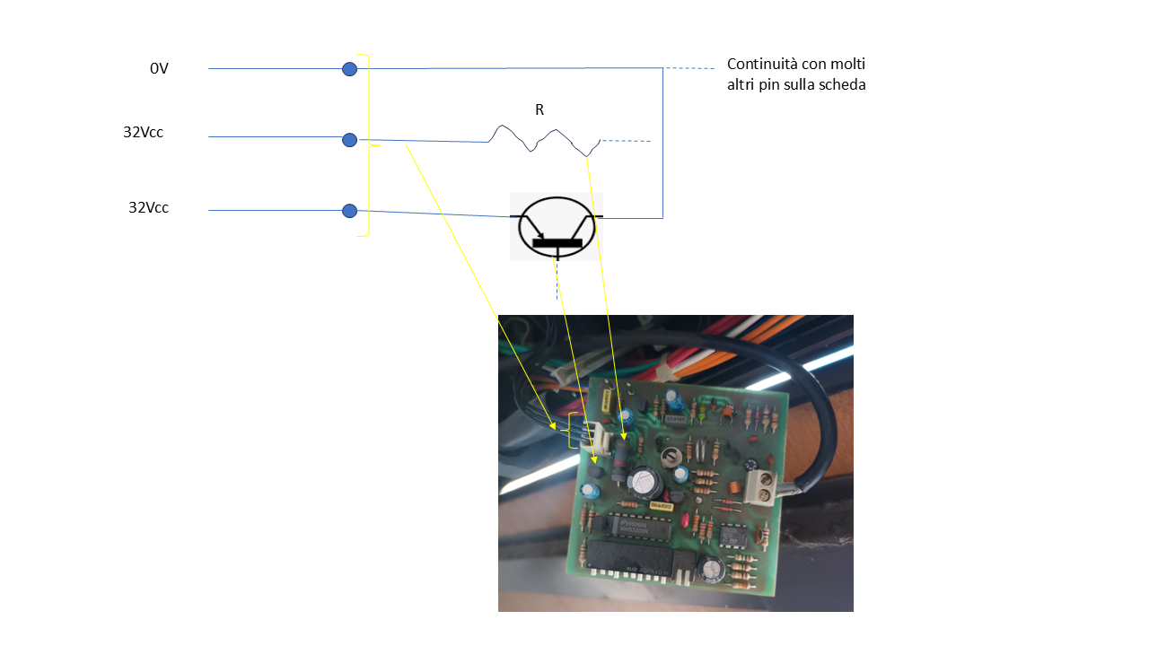

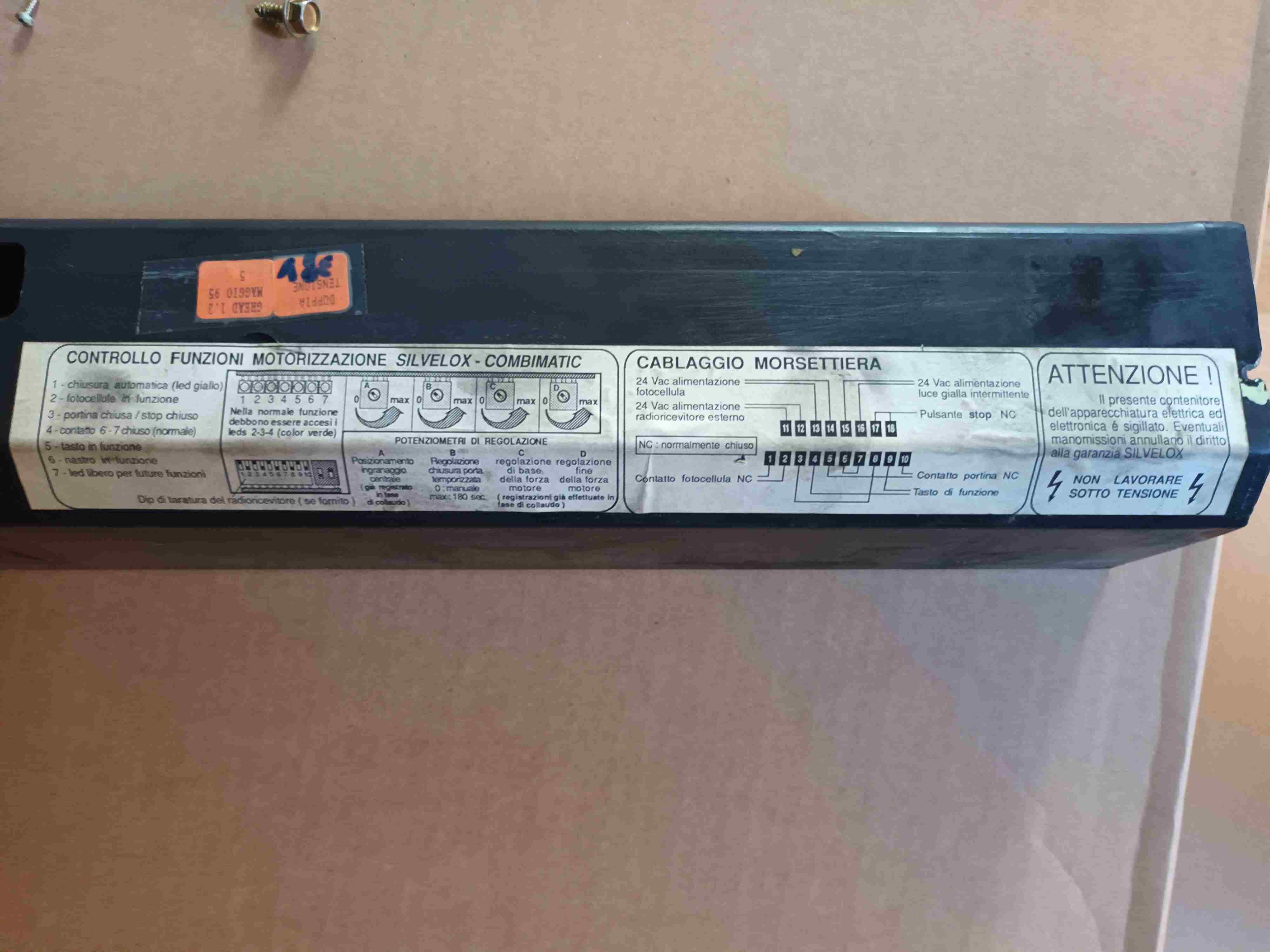

mark761 Inserito: 27 aprile 2025 Segnala Inserito: 27 aprile 2025 Buongiorno devo sostituire la ricevente di un basculante silvelox del 1995 poichè non mi è stato fornito il telecomando quando ho comprato casa. Ho 2 domande sulla sostituzione: 1) l'alimentazione della scheda è 32Vcc. Io ho trovato solo 1 ricevente a 30V su un noto sito di ecommerce. Da Dieffematic ne ho viste solo da 12/24V. 30V può andare come voltaggio o devo cercarne per forza una a 32v? 2) in allegato una foto della scheda e quello che sono riuscito a capire dei collegamenti interni usando un tester. Il problema è che le schede moderne hanno 4 pin. I 2 pin di alimentazione gli collego ai 2 pin più in alto nello schema. Ma come collego COM e NO? Immagino COM collegato al pin più in basso nel mio schema e NO al pin più in alto? Grazie a chiunque risponda Mark
ROBY 73 Inserita: 27 aprile 2025 Segnala Inserita: 27 aprile 2025 (modificato) Ciao mark761, 25 minuti fa, mark761 ha scritto: 1) l'alimentazione della scheda è 32Vcc. .......... Ho "messo le mani" su qualche portone SILVELOX di quegli anni, ma non mi sembra di aver mai trovato un'uscita per l'alimentazione a 32Vcc, su quali morsetti li hai misurati? Ci sono le serigrafie o numerazione sulle morsettiere? Potresti anche alimentare la nuova ricevente, subito in uscita dei 24V CA (Tensione Alternata), tanto ormai sono pressoché "universali" Posta un paio di foto dell'intera centrale SILVELOX 25 minuti fa, mark761 ha scritto: Il problema è che le schede moderne hanno 4 pin. I 2 pin di alimentazione gli collego ai 2 pin più in alto nello schema. Ma come collego COM e NO? Hai anche un pulsante a muro o un selettore a chiave? Se sì, collega il contatto COM-NO della nuova ricevente in parallelo a quei due morsetti Modificato: 27 aprile 2025 da ROBY 73
mark761 Inserita: 28 aprile 2025 Autore Segnala Inserita: 28 aprile 2025 Ciao @ROBY 73 grazie per la risposta. Allego alcune foto della scheda. I 32 Vcc li ho misurati sulle saldature sul retro della scheda, ma a questo punto penso di aver sbagliato io, anche se il trasformatore visibile in parte sulla dx dice 32 - 38 V. Da questo direi che dovrebbe essere tutto 24 Vca: Quindi collego l'alimentazione della nuova scheda ai morsetti 11 e 12 che infatti sono vuoti e a i quali arrivano 24 Vca: I pin COM e NO gli collego in parallelo ai morsetti 4 e 9 (collegati al pulsante a muro) e tolgo la scheda vecchia. Giusto?
ROBY 73 Inserita: 28 aprile 2025 Segnala Inserita: 28 aprile 2025 1 ora fa, mark761 ha scritto: ...........Quindi collego l'alimentazione della nuova scheda ai morsetti 11 e 12 che infatti sono vuoti e a i quali arrivano 24 Vca:......... I pin COM e NO gli collego in parallelo ai morsetti 4 e 9 (collegati al pulsante a muro) e tolgo la scheda vecchia. Giusto? Giusto! Facci sapere i risultati
mark761 Inserita: 29 aprile 2025 Autore Segnala Inserita: 29 aprile 2025 Grazie. Ordino il pezzo e vi faccio sapere appena ho fatto
ROBY 73 Inserita: 29 aprile 2025 Segnala Inserita: 29 aprile 2025 7 ore fa, mark761 ha scritto: Ordino il pezzo e vi faccio sapere appena ho fatto Ok
mark761 Inserita: 11 maggio 2025 Autore Segnala Inserita: 11 maggio 2025 Remota potestate opus habemus 😄 Grazie @ROBY 73
ROBY 73 Inserita: 11 maggio 2025 Segnala Inserita: 11 maggio 2025 7 ore fa, mark761 ha scritto: Remota potestate opus habemus 😄 Perdonami, ma al momento il latino "mi sfugge dal vocabolario" 🤣, comunque mi sembra di aver capito che il tutto funziona correttamente, giusto? Ciao prego
Livio Orsini Inserita: 12 maggio 2025 Segnala Inserita: 12 maggio 2025 8 ore fa, ROBY 73 ha scritto: Perdonami, ma al momento il latino "mi sfugge dal vocabolario" 15 ore fa, mark761 ha scritto: Remota potestate opus habemus Traduzione più o meno libera: "Abbiamo capacità di lavoro remoto". Riferimento alla "consulenza" del forum.😉
ROBY 73 Inserita: 12 maggio 2025 Segnala Inserita: 12 maggio 2025 15 ore fa, Livio Orsini ha scritto: Traduzione più o meno libera: "Abbiamo capacità di lavoro remoto"............ Sì infatti Livio , dopo aver inviato il messaggio mi è venuto in mente di tradurlo con il traduttore di Google, il quale mi ha dato questo risultato: <<Abbiamo bisogno del controllo remoto>>, ma probabilmente è più corretta la tua versione, perché questa mi sembra un po' "incerta / ambigua" come significato, grazie
Livio Orsini Inserita: 13 maggio 2025 Segnala Inserita: 13 maggio 2025 I miei studi di latino risalgono a più di 60 anni fa, quindi nemmeno io sono sicuro di aver colto l'esatta sfumatura della frase. Solo chi l'ha scritta può darne l'esatta interpretazione.
ROBY 73 Inserita: 13 maggio 2025 Segnala Inserita: 13 maggio 2025 16 ore fa, Livio Orsini ha scritto: .........Solo chi l'ha scritta può darne l'esatta interpretazione. Eh già, vedremo se @mark761 tornerà a leggere e quindi ci svelerà l'arcano
fabian955 Inserita: 14 maggio 2025 Segnala Inserita: 14 maggio 2025 Io ho 2 portoni silvelox modello combinatic serie combice, un portone funziona correttamente e si apre con il suo telecomando, invece l'altro portone non funziona con apertura automatica e provando i telecomandi non arriva nessun segnale alla ricevente e quindi sono costretto ad aprirlo solo in manuale (questo è il modello con porta pedonale) qualcuno è in grado di aiutarmi, posso allegare qualche foto o video? devo creare un nuovo contenuto o va bene qui nella discussione già presente? vi sarei grato se mi aiutasse qualcuno ,graziee
Alessio Menditto Inserita: 14 maggio 2025 Segnala Inserita: 14 maggio 2025 Ti aiutiamo volentieri ma devi aprire una tua discussione per favore, non ci si può accodare.
fabian955 Inserita: 14 maggio 2025 Segnala Inserita: 14 maggio 2025 11 ore fa, Alessio Menditto ha scritto: Ti aiutiamo volentieri ma devi aprire una tua discussione per favore, non ci si può accodare. Grazie mille, ho provato a crearlo, spero di aver fatto correttamente
mark761 Inserita: 17 maggio 2025 Autore Segnala Inserita: 17 maggio 2025 La traduzione è "abbiamo un telecomando funzionante"....un "habemus papam" ci stava, anche se stavolta x il papa ci hanno messo meno di quello che ci ho messo io😂
ROBY 73 Inserita: 17 maggio 2025 Segnala Inserita: 17 maggio 2025 5 ore fa, mark761 ha scritto: La traduzione è "abbiamo un telecomando funzionante"....un "habemus papam" ci stava, anche se stavolta x il papa ci hanno messo meno di quello che ci ho messo io😂 Tanto per rimanere in tema, insomma 😁
Ma72 Inserita: 11 febbraio Segnala Inserita: 11 febbraio Buongiorno ragazzi qualcuno saprebbe dirmi che diodo è il D10 perchè è scoppiato e non ho uno schema elettrico della scheda. Vi ringrazio tantissimo. Mauro
Alessio Menditto Inserita: 11 febbraio Segnala Inserita: 11 febbraio Mauro come sicuramente avrai letto 4 messaggi prima di questo, non ci si può accodare a discussioni altrui. Aprine una tua per favore.
