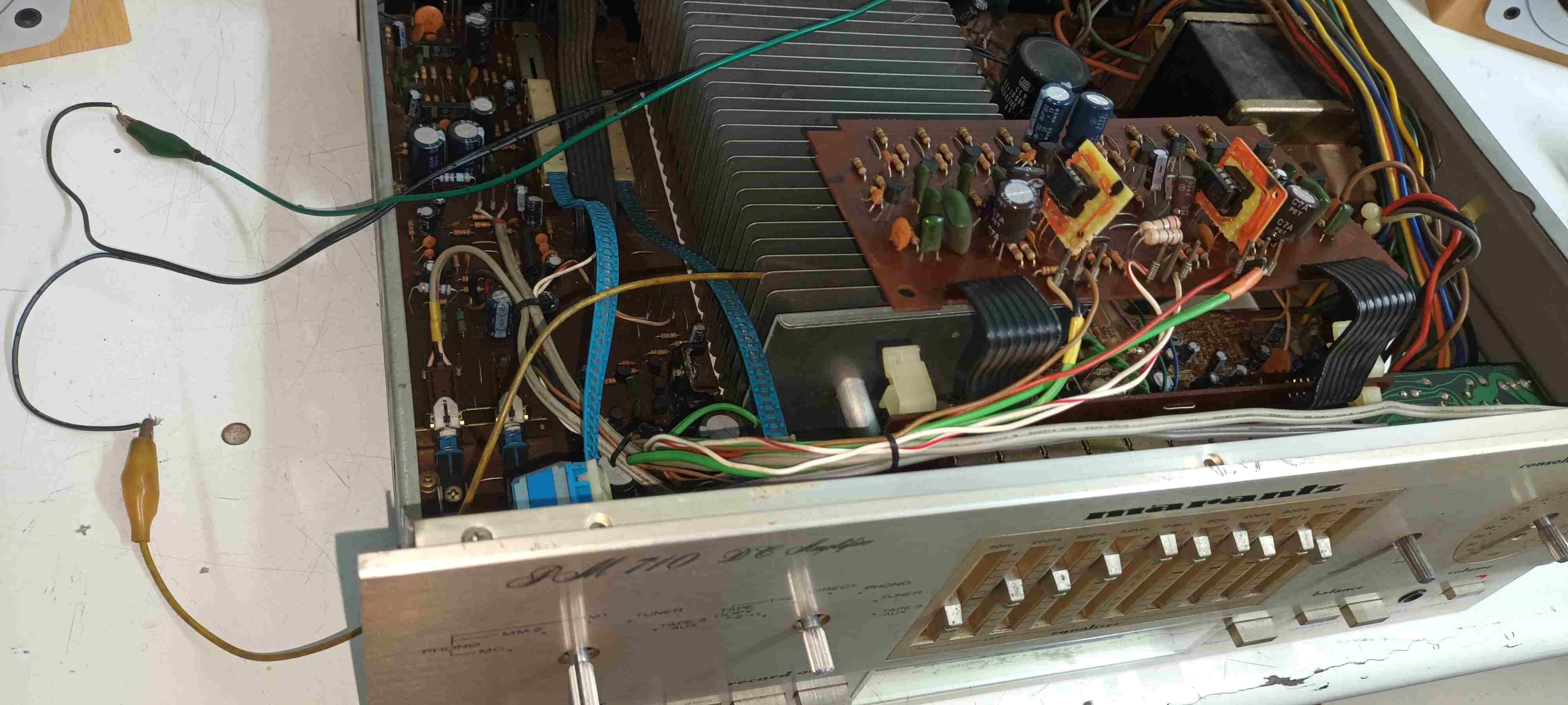

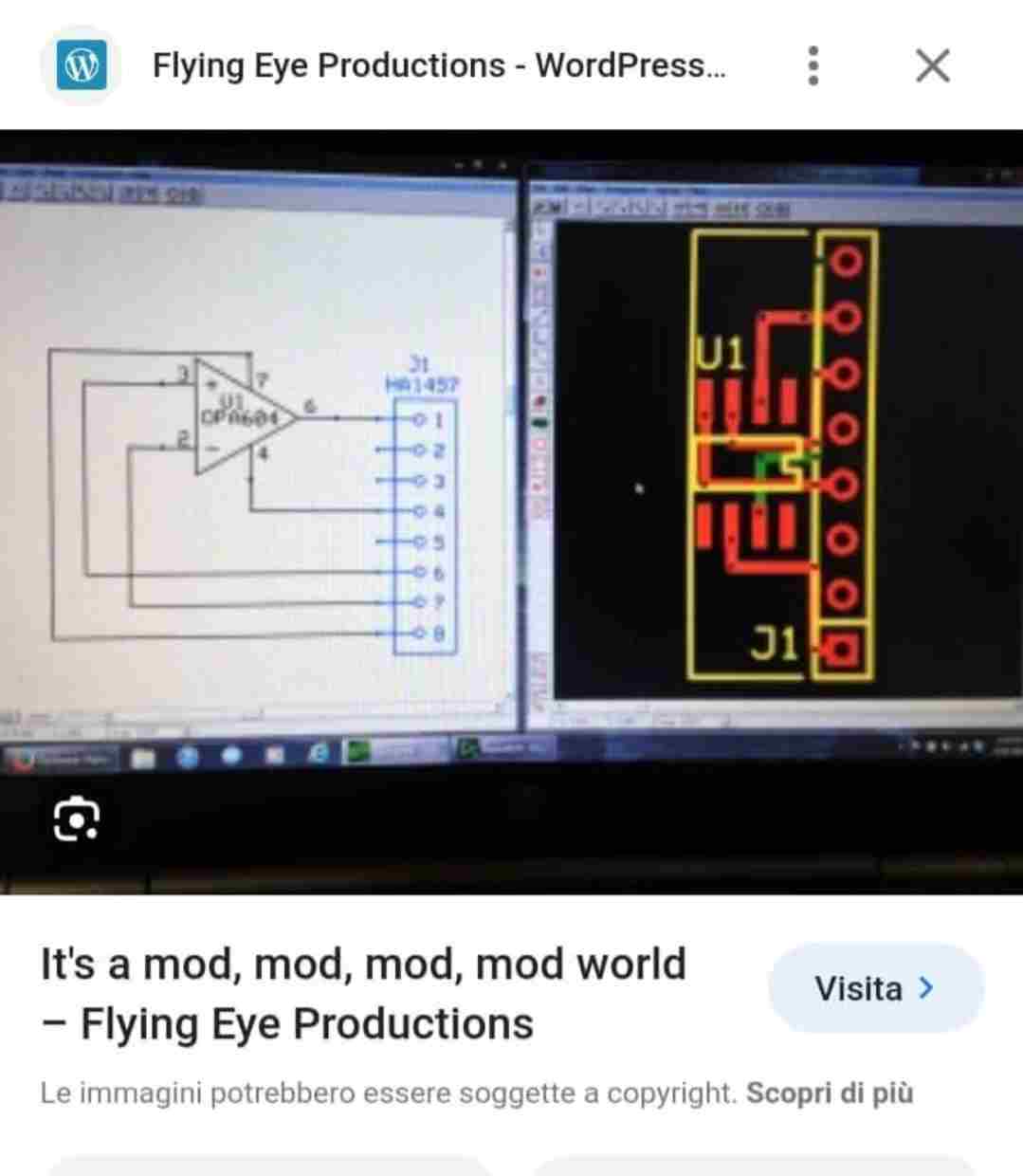

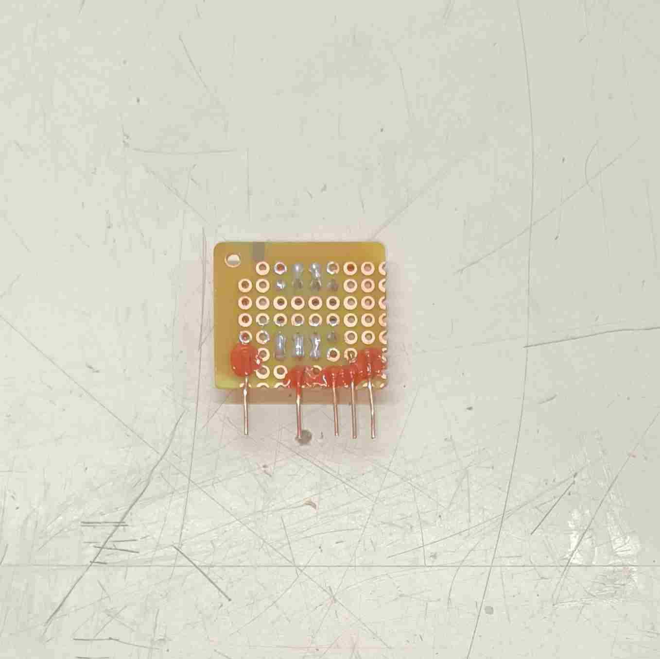

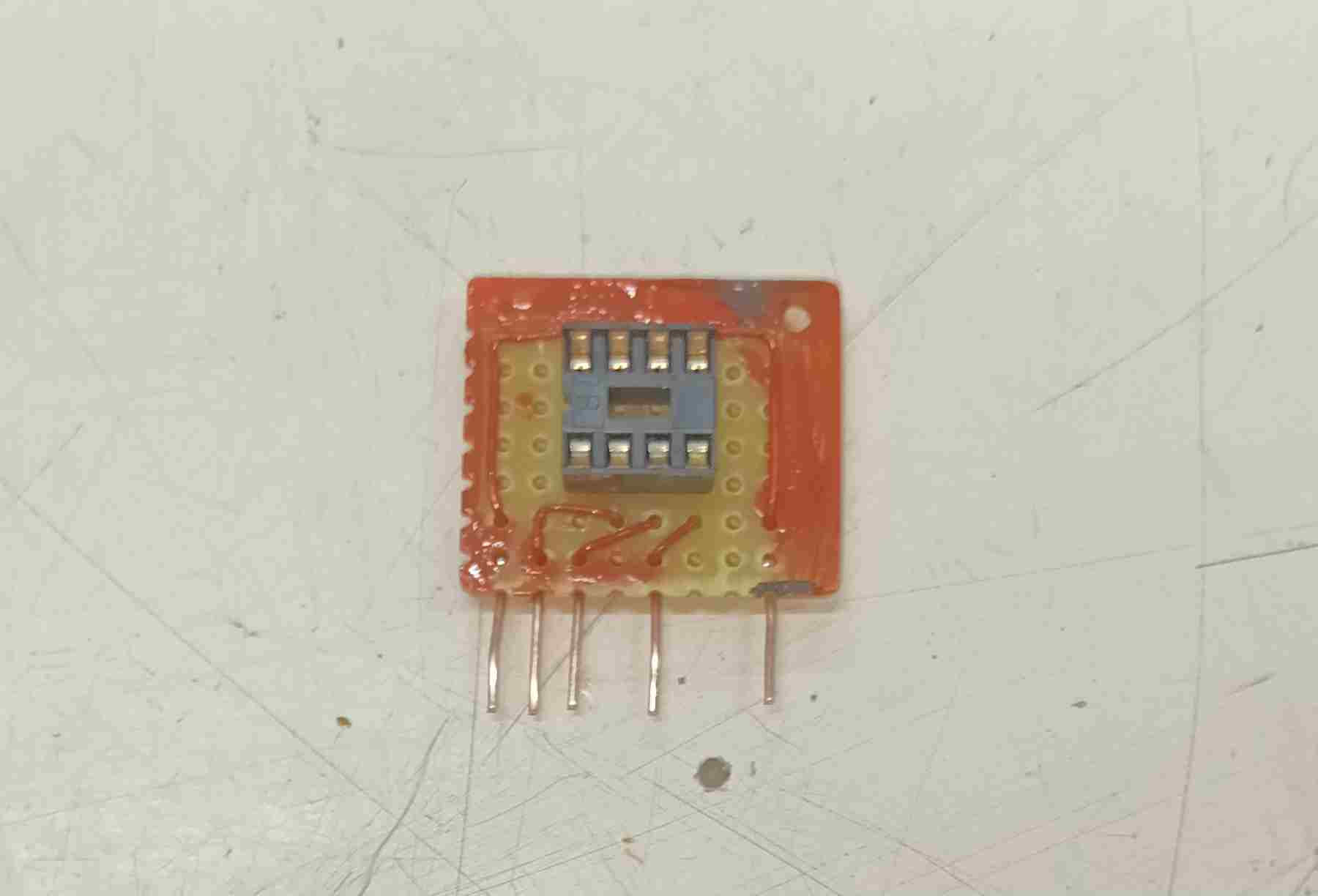

Buongiorno a tutti. Ho un amplificatore Marantz Pm710DC il difetto iniziale era un disturbo audio negli altoparlanti poi all'improvviso fuoco dappertutto 😁 sullo stadio finale. Sistemato lo stadio finale ho notato che da questo disturbo audio escono delle tensioni oscillanti all'uscita degli altoparlanti. Andando ad esclusione è difettoso un HA1457 su un canale dell'equalizzatore. Ordinato però mi è arrivato un HA1457W e non và, niente audio. Sono differenti? Sono copie cinesi e non funzionano?Conoscete qualche sito affidabile dove ordinarli? Esiste una modifica? Grazie.
  • 2 months later...
Buongiorno a tutti, avevo abbandonato questa riparazione per motivi familiari. L'integrato HA1457W non è compatibile. HA1457 comprato nuovo ma non funzionava(provenienza chissà da dove)..trovato altri equivalenti ma non raggiungono i 25v . Ho trovato OPA 604 da 25v è un 4+4 ho creato una basetta forata e sono riuscito ad adattarlo..ovviamente li ho sostituiti entrambi.Non sarà un lavoro proprio pulito ma funzionano benissimo e non riscaldano. Allego foto 20250708_173558.thumb.jpg.b8c4b9861f7a797cde75db4359ffdf47.jpg20250710_181750.thumb.jpg.5e66b67c66871944b90736a6a6fdd4ce.jpgScreenshot_20250428_231900_Facebook.thumb.jpg.dd65d390bb7d3077362409a14132e0b8.jpg
Riccardo Ottaviucci
quando ,come si dice, di necessità virtù.....👍
a chiusura del cerchio sarebbe l'optimum riassumere la soluzione in guasti audio risolti
