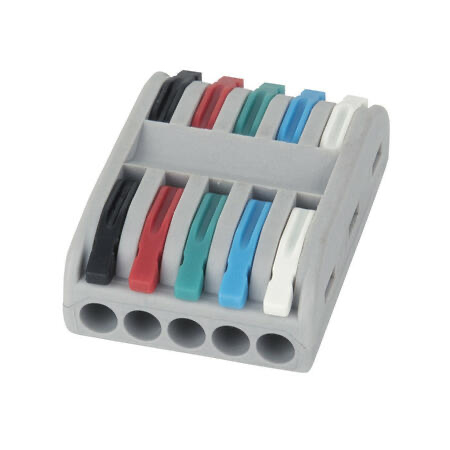

Buon pomeriggio a tutti,
ho la necessità di fare una prolunga di circa 1,5 mt al cavo Led RGBW a 5 pin collegato alla striscia nella doccia, così da arrivare alla scatola di diramazione dove ho messo il dimmer/controller.
Esistono in commercio degli spinotti che mi permettono di evitare le saldature dei singoli fili? Nel caso dovrebbero essere sufficientemente piccoli da passare dentro una canalina o un corrugato.
Grazie.
potresti usare un morsetto a leva tipo questi...
in una canalina ci sta, ma non nel corrugato. Ma anche gli spinotti DIN a 5 pin non ci starebbero...
Modificato: da drn5
Grazie. Credo che opterò per il primo.
Lascia stare.
Fai prima a fare 5 saldature, credimi, è molto più affidabile.
Il morsetto a leva citato da drn5 è ad un polo, e accetta 5 fili sullo stesso polo, non è quello che serve a te.
Per il cavo puoi usare uno spezzone di cavo da allarme, che ha i fili colorati e ben identificabili.
Dumah Brazorf
non si giunta nelle canaline
procurati del cavo 5poli adatto e fai tutta la tratta.
59 minuti fa, patatino59 ha scritto:
morsetto a leva citato da drn5 è ad un polo, e accetta
hai ragione ho messo il link sbagliato, ci sono questi altri
ma sono un poco piu ingombranti.....
comunque le saldature con un un po di guaina termorestringente funziona meglio.
Modificato: da drn5
Ho trovato questi, credo possano andare bene e stare facilmente in una canalina.
Per la saldatura dovrei comprare tutto e poi non so se sarei capace di farla bene.
9 minuti fa, Marco24 ha scritto:
Ho trovato questi, credo possano andare bene e stare facilmente in una canalina.
Quelli non passano in una canalina!
23 ore fa, NovellinoXX ha scritto:
Quelli non passano in una canalina!
