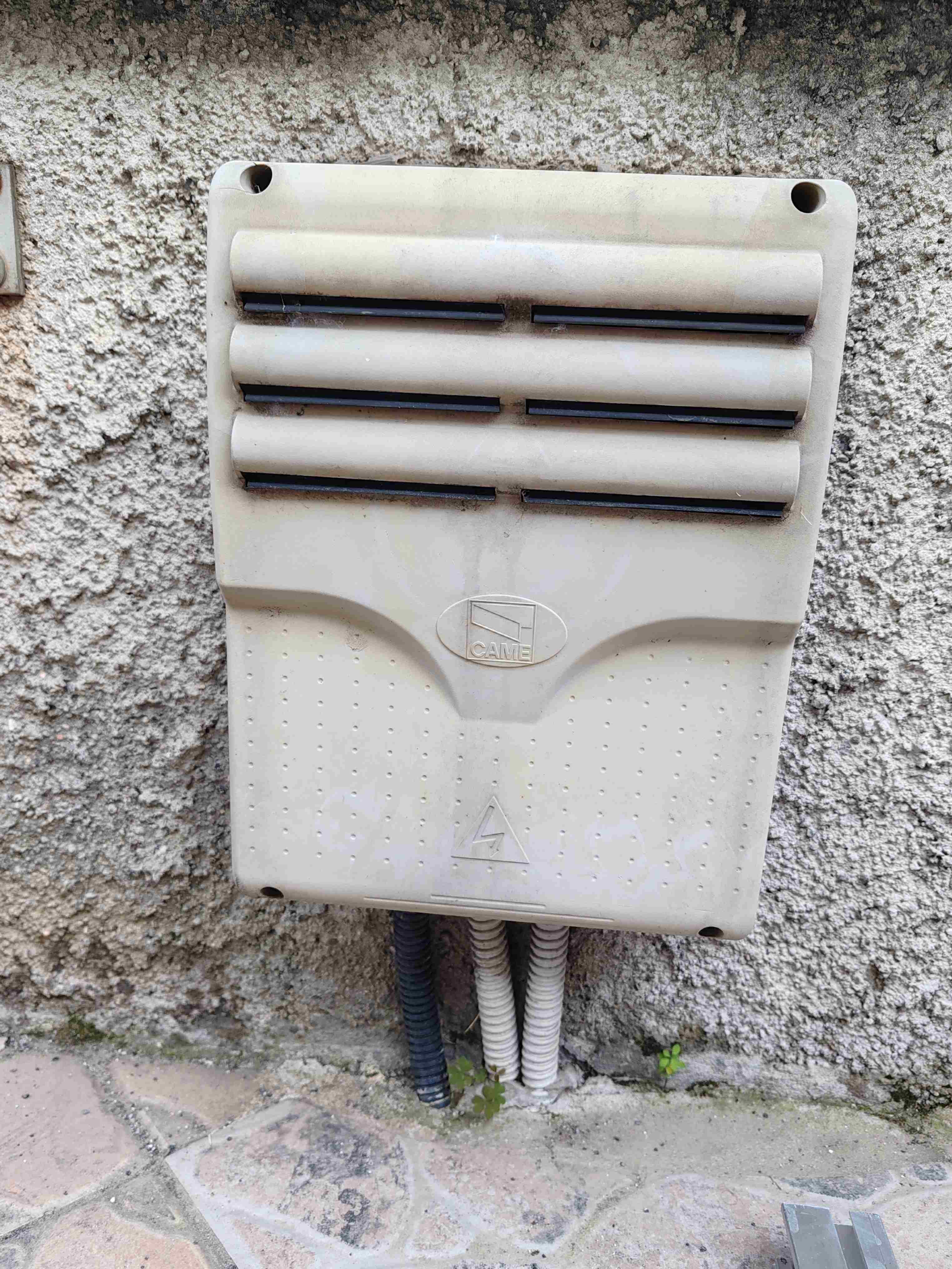

Protezione wallbox
Buongiorno a tutti
Devo installare la Easy wallbox all'aperto (muretto di recinzione), sarà esposta alla pioggia e ad occhi di tutti (2mt dal cancello di casa e volevo evitare che si vedesse).
Secondo voi è possibile inserirla in una scatola elettrica di plastica, con coperchio con prese d'aria, senza problemi di surriscaldamento?
Nelle istruzioni non ho trovato nulla di scritto in riguardo.
Per aumentare la potenza di ricarica, all'interno c'è un trimmer, è l'unica cosa "regolabile" ed è quello per aumentare la potenza di ricarica?
Grazie mille in anticipo
Ermanno
Un mio conoscente, per una da 380V 11KW, ha usato una scatola in plastica con sportello a chiave.
Le dimensioni della scatola sono notevoli per tenerci anche il cavo e per garantire l'aereazione della wallbox.
Quando ricarica tiene lo sportello socchiuso, il lato inferiore è stato quasi totalmente rimosso per favorire il ricambio d'aria.
