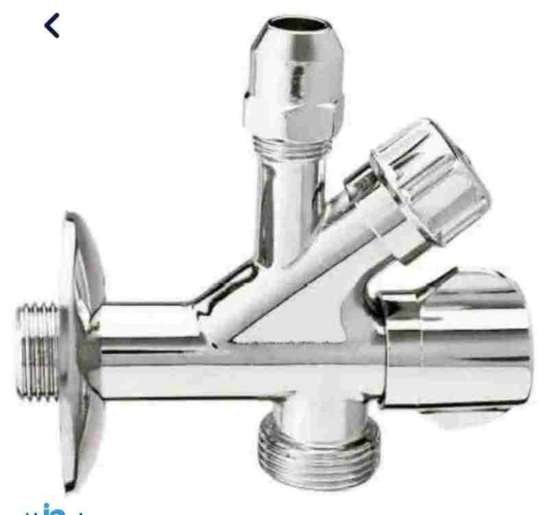

Problema lavastoviglie
Buonasera vorrei installare lavastoviglie ma non riesco a capire quale raccordo da 3 va bene per il carico dell acqua direttamente al muro e il carico della lavastoviglie. Metto 2 foto per capire
Stefano Dalmo
Devi svitare il gomito zincato dal muro ed inserire un rubinetto multi  da mezzo pollice, su cui puoi avvitare sia il flessibile che il tubo di carico , della lavastoviglie .
E in caso che serva puoi chiedere singolarmente uno dei due
Stefano Dalmo
Sul raccordo superiore avviti direttamente il flessibile , non il dado che vedi in foto
