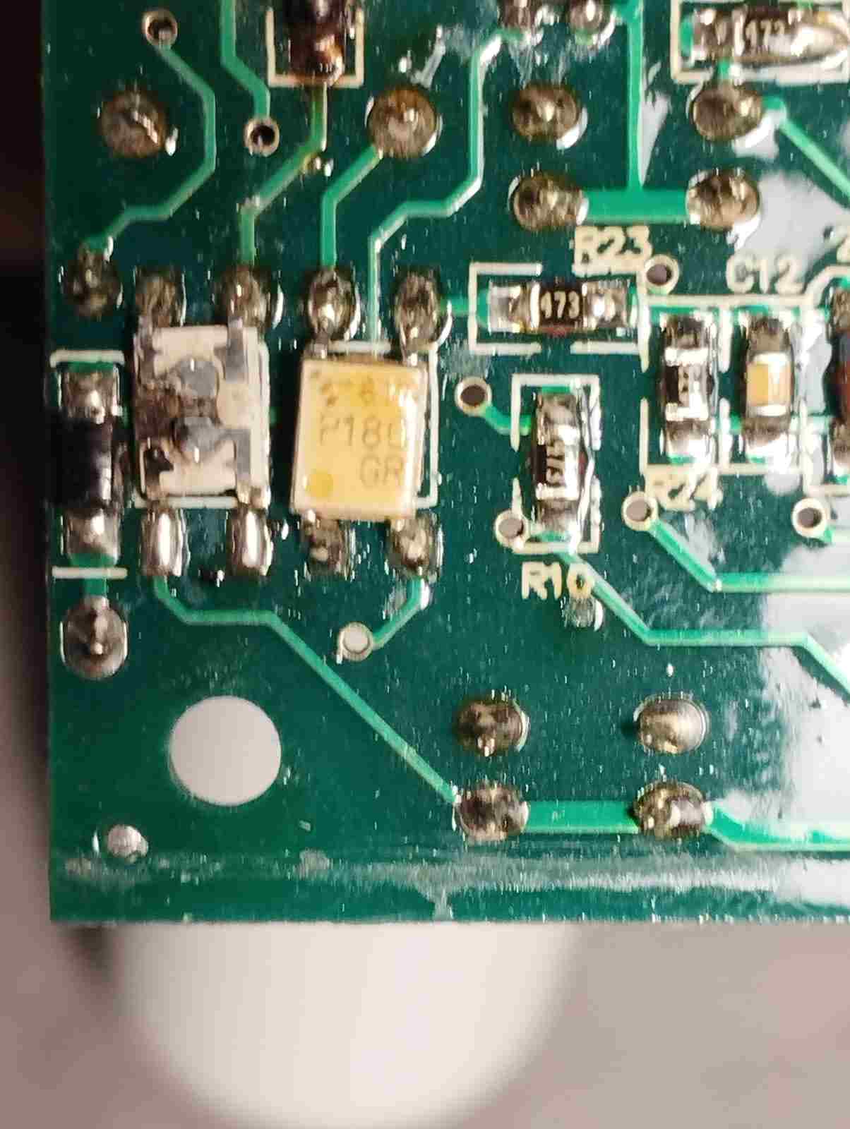

joseff200 Inserito: 28 aprile Segnala Inserito: 28 aprile Salve ho una troncatrice per legno che non funziona più, o smontato la scheda e si vede un pezzo che è saltato, non capisco di cosa si tratta, se è un fotoaccoppiatore o un altro componente è siglato P 180 Gr, c'è ne uno uguale di fianco, se potete darmi una consiglio su che tipo di componente può essere. Grazie
televedo Inserita: 28 aprile Segnala Inserita: 28 aprile The TOSHIBA mini flat coupler TLP180 is a small outline coupler, suitable for surface mount assembly. TLP180 consist of a photo transistor, optically coupled to a gallium arsenide infrared emitting diode connected inverse parallel, and can operate directly by AC input current. datasheet completo ,qui https://www.alldatasheet.net/datasheet-pdf/view/216800/TOSHIBA/TLP180_07.html
