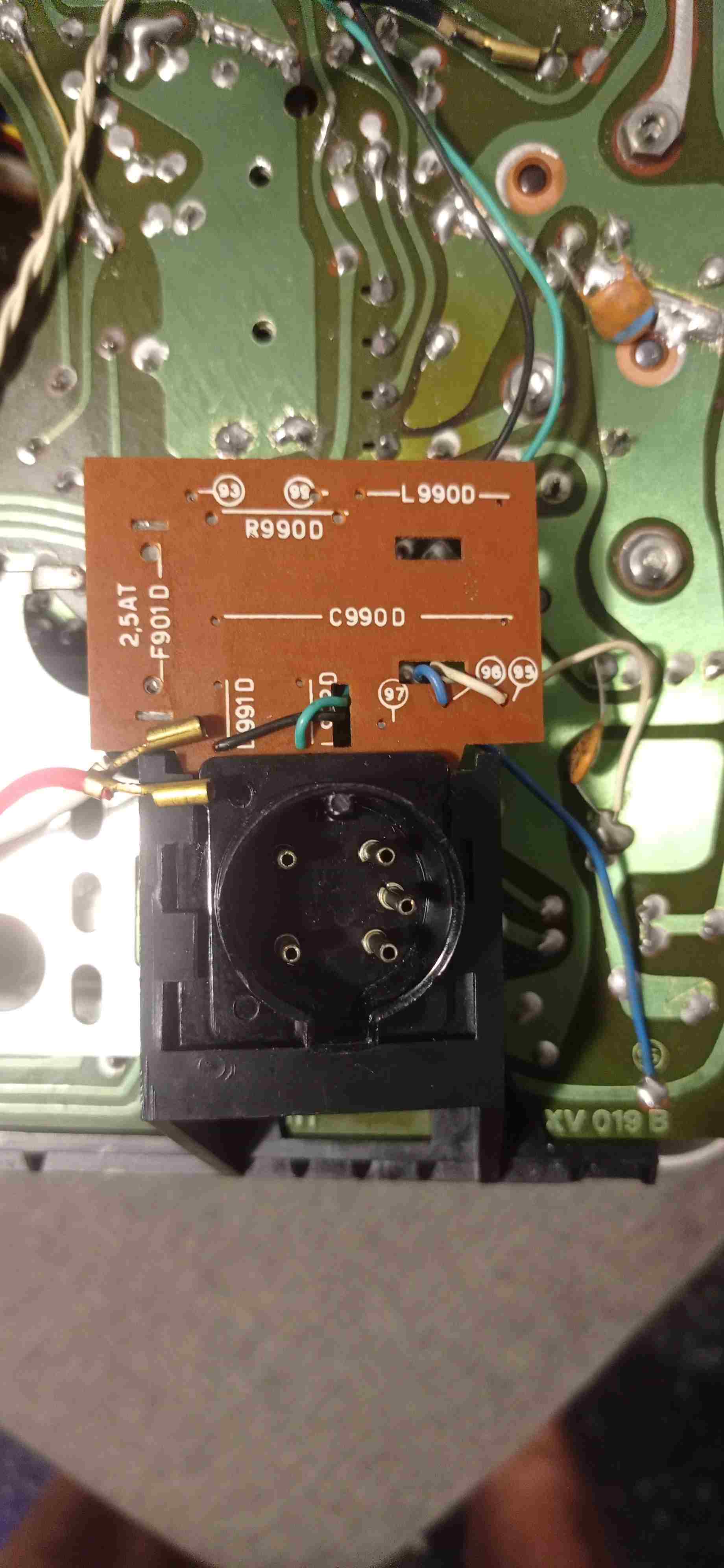

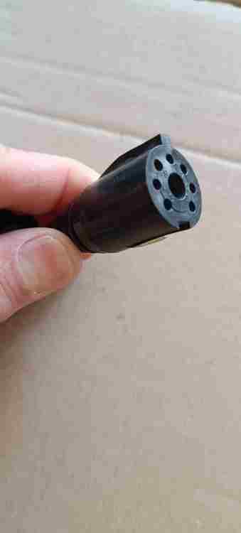

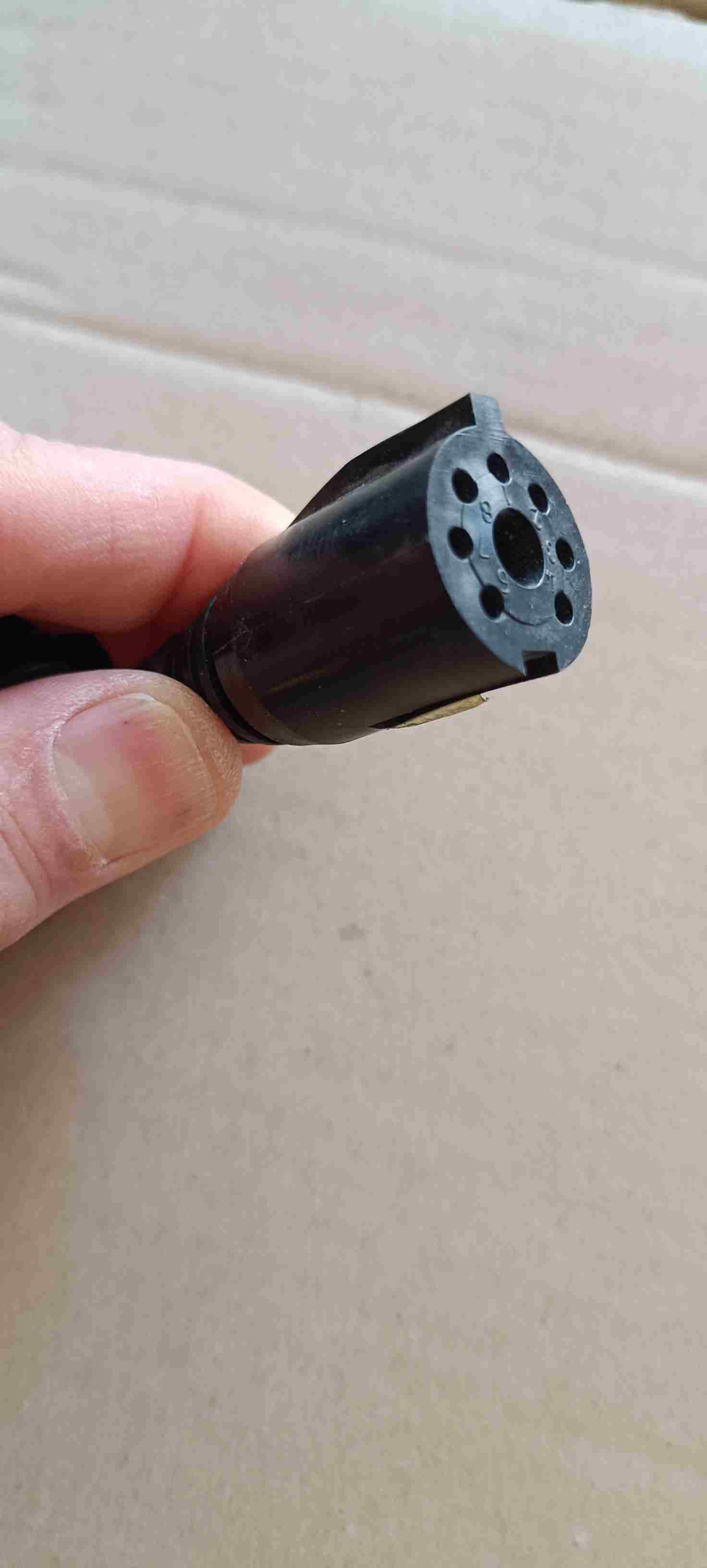

an_dea69 Inserito: 30 aprile 2025 Segnala Inserito: 30 aprile 2025 Buonasera a tutti sono un esordiente totale per quanto riguarda i forum mi sono iscritto perché ho acquistato un TV Indesit T12 SI di colore bianco, in quanto instancabile smanettone fin dalla tenera età l'ho aperto e ho subito riscontrato la rottura in più parti del PCB. Non ho provato ad accenderlo in quanto non ho il suo cavo di alimentazione tanto meno lo schema elettrico gentilmente qualcuno può aiutarmi a trovare il suo cavo e lo schema elettrico del suddetto TV? Ringrazio fin da adesso chiunque voglia darmi una mano, Cordialmente
Riccardo Ottaviucci Inserita: 30 aprile 2025 Segnala Inserita: 30 aprile 2025 al massimo ho lo schema,per caso il cavetto di alimentazione ha lo spinotto circolare con chiavetta e almeno 4 o 5 poli?
an_dea69 Inserita: 30 aprile 2025 Autore Segnala Inserita: 30 aprile 2025 Buonasera grazie per la celere risposta si il connettore maschio è circolare con 5 poli e due scassi uno pieno e uno vuoto mai visto in vita mia un connettore del genere..... Come posso scaricare almeno lo schema elettrico? Grazie ancora
Riccardo Ottaviucci Inserita: 30 aprile 2025 Segnala Inserita: 30 aprile 2025 lo devo ritrovare,scannerizzare e caricare su host,dammi tempo. Un cavetto simile ricordo di averlo visto da qualche parte,tutto sta a trovarlo. Mandami un MP così mi ricordo
an_dea69 Inserita: 30 aprile 2025 Autore Segnala Inserita: 30 aprile 2025 Ok grazie mille rimango in fiduciosa attesa.....
Riccardo Ottaviucci Inserita: 1 maggio 2025 Segnala Inserita: 1 maggio 2025 (modificato) in via del tutto eccezionale (è il 1° maggio) ti dò il link per scaricare lo schema https://www.4shared.com/s/fEM3kM-mtku per la prima versione questo per la seconda https://www.4shared.com/s/fDhU6iNGBge questo è il cavetto che ho,non sò per quale TV,ma ho visto già dallo schema che non è quello che ti serve Modificato: 1 maggio 2025 da Riccardo Ottaviucci
an_dea69 Inserita: 1 maggio 2025 Autore Segnala Inserita: 1 maggio 2025 Grazie molte per gli schemi per il connettore credo sia quello metto foto del connettore maschio se riesco
Riccardo Ottaviucci Inserita: 1 maggio 2025 Segnala Inserita: 1 maggio 2025 verifico a schema se i pin del 220 sono quelli del mio cavetto e poi ci sentiamo in MP se ti interessa
Riccardo Ottaviucci Inserita: 2 maggio 2025 Segnala Inserita: 2 maggio 2025 (modificato) ho verificato che i pin AC sono quelli riportati sullo schema e quindi in cavetto è proprio per Indesit (rimanenza di quando avevo il negozio e l'assistenza). Contattami in MP se ti interessa Modificato: 2 maggio 2025 da Riccardo Ottaviucci
