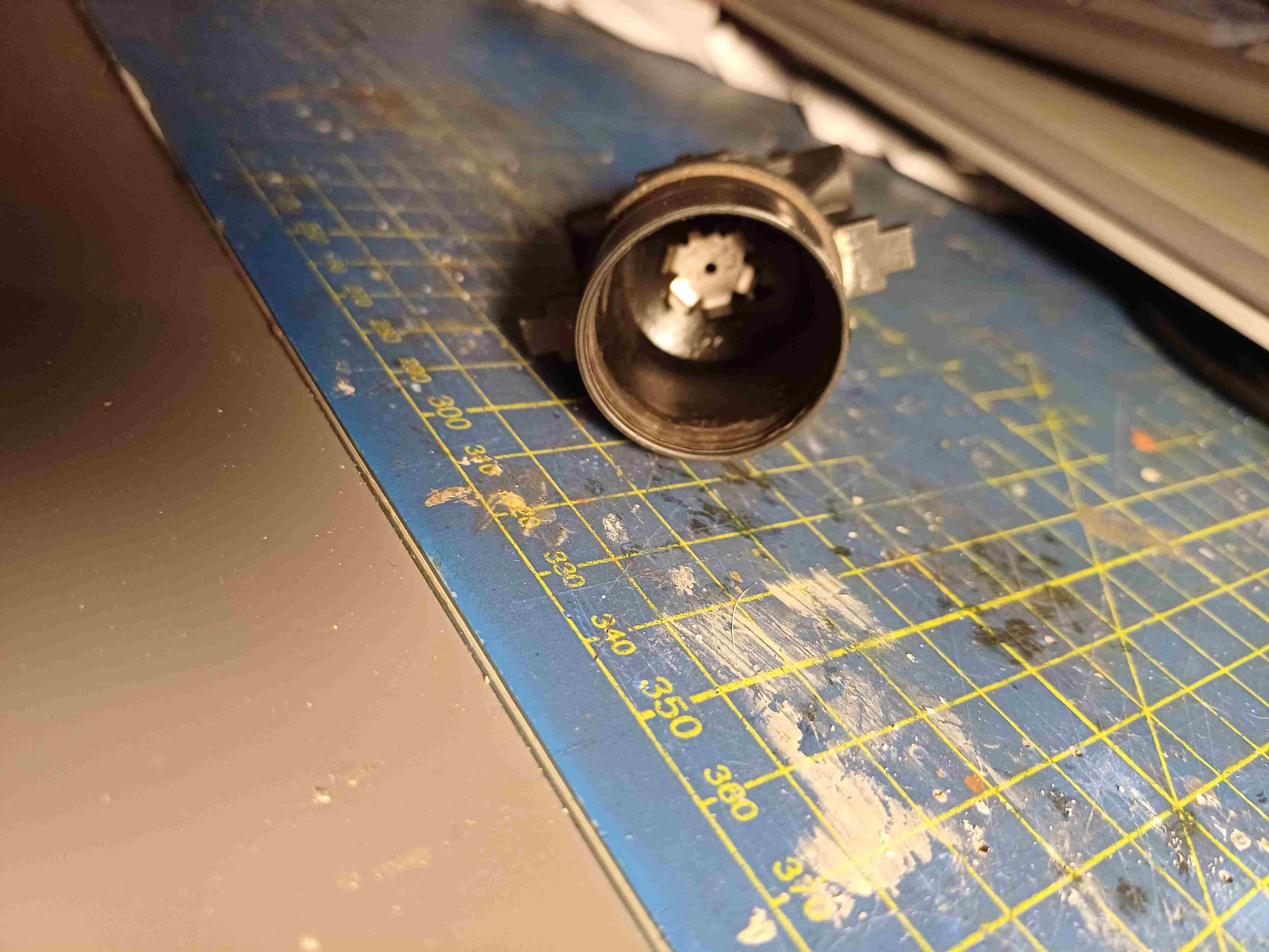

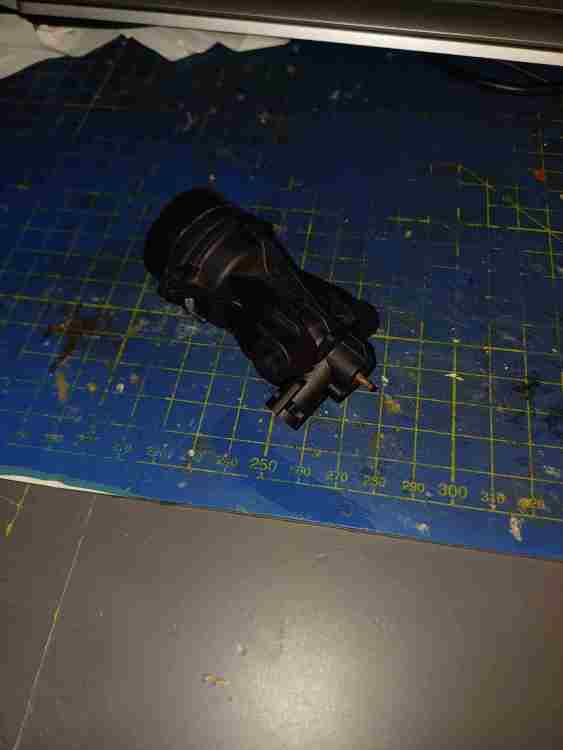

Delonghi EN90R NESPRESSO perdita valvola gruppo cialda
Ciao a tutti,
sto revisionando una Nespresso DeLonghi EN 90 R che perde parecchia acqua durante il caffè.
Il problema è la valvola che blocca l'acqua in arrivo dalla caldaia finchè non viene erogata dalla pompa. Anche soffiando con la bocca si sente che passa aria quando dovrebbe essere chiusa e la decalcificazione non ha avuto effetto.
C'è modo di smontare il pezzo per verificare il problema?
grazie
Stefano
  • 4 months later...
Il Morrice
Ciao, nella zona dove entra il tubo teflon, togli l'OR e viene via anche la molletta con la valvola di non ritorno
