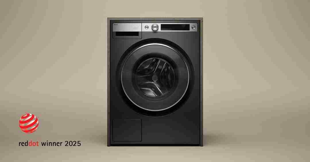

Daniele.A88 Inserita: 2 maggio 2025 Segnala Inserita: 2 maggio 2025 Si... Ed aspetto di vederle dal vivo appena le immettano sul mercato
Ganimede77 Inserita: 2 maggio 2025 Autore Segnala Inserita: 2 maggio 2025 (modificato) 6 ore fa, Ciccio 27 ha scritto: Non capisco cosa c'è di nuovo. Nella serie Style, wifi, quindi con la funzione ConnectLife come già avviene nelle lavastoviglie. Questo per lavatrice e asciugatrice. Nuova cerniere e serratura. Display a migliaia/milioni di colori. Evoluzione del sistema a 4 ammortizzatori. Nuovo sistema filtrate sulle asciugatrici, forse più comodo ma non so se più efficace. Modificato: 2 maggio 2025 da Ganimede77
Ciccio 27 Inserita: 3 maggio 2025 Segnala Inserita: 3 maggio 2025 A me pare anche l'oblò più grande, ma che vuol dire che gli ammortizzatori sono evoluti? Comunque ho fatto prendere una Classic ad una famiglia per avere i tasti fisici, perché quelli touch della precedente non sempre andavano per via della condensa.
puma87 Inserita: 3 maggio 2025 Segnala Inserita: 3 maggio 2025 Hanno anche inserito una luce oblò alla lavatrice?
Ganimede77 Inserita: 4 maggio 2025 Autore Segnala Inserita: 4 maggio 2025 Il 03/05/2025 alle 09:21 , Ciccio 27 ha scritto: me pare anche l'oblò più grande Effetto ottico, la banda circolare è più stretta delle attuali.
Ganimede77 Inserita: 4 maggio 2025 Autore Segnala Inserita: 4 maggio 2025 Il 03/05/2025 alle 11:46 , puma87 ha scritto: anche inserito una luce oblò alla lavatrice? Da questo video di presentazione, pare di capire di si: Il 03/05/2025 alle 09:21 , Ciccio 27 ha scritto: ma che vuol dire che gli ammortizzatori sono evoluti? Bella domanda, io in genere leggo sempre qualcosa tipo "ti spacciamo una riduzione di costi industriali come un tuo vantaggio", da vedere e capire meglio. Per ora, in questo video una presentazione completa.
Ganimede77 Inserita: 4 maggio 2025 Autore Segnala Inserita: 4 maggio 2025 Il 03/05/2025 alle 09:21 , Ciccio 27 ha scritto: Comunque ho fatto prendere una Classic ad una famiglia per avere i tasti fisici, perché quelli touch della precedente non sempre andavano per via della condensa. Non possiedo una Style, me ne ho usate due, mai successo. Forse ambiente umido? comunque, già un Classic base ha tutto quello che serve. Il 02/05/2025 alle 17:04 , Ciccio 27 ha scritto: Non capisco cosa c'è di nuovo. nuovo cassetto con più agio per il dosatore automatico e meno per il dosaggio manuale
Ganimede77 Inserita: 7 maggio 2025 Autore Segnala Inserita: 7 maggio 2025 Sistema filtraggio zona scambiatore delle nuove asciugatrici:
puma87 Inserita: 8 maggio 2025 Segnala Inserita: 8 maggio 2025 Non mi sembra molto diverso dai modelli attuali: un primo filtro a rete, seguito poi dal filtro in spugna. Probabilmente hanno solo curato leggermente meglio l'ergonomia. Non so se anche nella nuova serie ci saranno modelli con autopulizia, ma in ogni caso la trovo abbastanza inutile: qualche debole getto d'acqua che pretende di riuscire a pulire la parte frontale, ossia il filtro a rete. Molto meglio pulirlo a mano secondo me!
Ganimede77 Inserita: 8 maggio 2025 Autore Segnala Inserita: 8 maggio 2025 29 minuti fa, puma87 ha scritto: ma in ogni caso la trovo abbastanza inutile: qualche debole getto d'acqua che pretende di riuscire a pulire la parte frontale, ossia il filtro a rete. Molto meglio pulirlo a mano secondo me! Ah ma Asko non sostiene che il filtro autopulente eviti di doverlo pulire, semplicemente sostengono che migliora l'efficienza durante il ciclo di asciugatura. comunque danno indicazione (dovrebbe pure comparire il messaggio sul display) di pulire il filtro scambiatore ogni X cicli.
Ganimede77 Inserita: 8 maggio 2025 Autore Segnala Inserita: 8 maggio 2025 33 minuti fa, puma87 ha scritto: Non mi sembra molto diverso dai modelli attuali: un primo filtro a rete, seguito poi dal filtro in spugna. Probabilmente hanno solo curato leggermente meglio l'ergonomia. Il video è della serie professional ma il filtro, della serie precedente, è identico:
